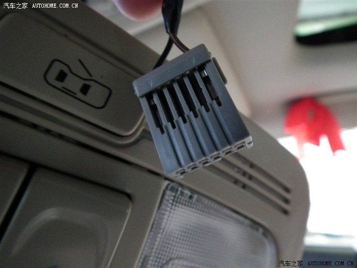

1 拆阅读灯,打开眼镜盒,就2个螺丝,然后4个卡子 2前2后,后面的卡子短,是塑料的,轻轻的拉,前面是钢片的,长。
注意:拆下这个阅读灯总成,必须向车头方向用力,拉出后面的塑料卡子,然后再卸下前面的金属卡子;不能先拉前面的卡子,图片上前面的是较长的金属钢片(下方),直接拉是取不出来的。。。
2 找线,身手进去往前摸,有个插头,可以看到线是往前挡风玻璃进内后视镜的,就是它了

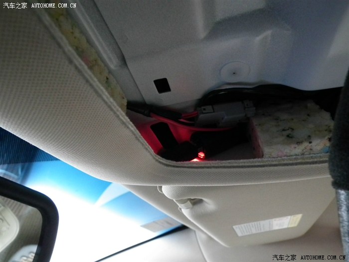

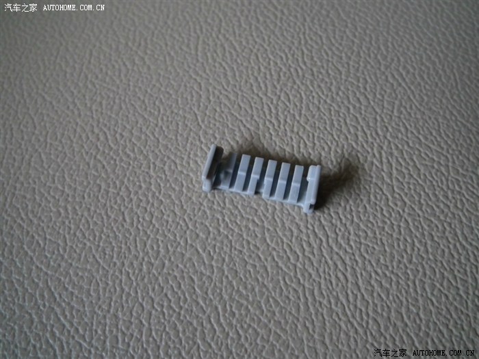

注意:猫狗美女是直接破线连接,我观察了下发现帝豪的接插件都是可以拆卸接口的(表扬下舒服哥,这个思路好,以后如果检查线路不用破线操作,直接卸下盖板就能检查了。。。),所以无需破线,直接把导线插入接口压紧盖板即可。。。

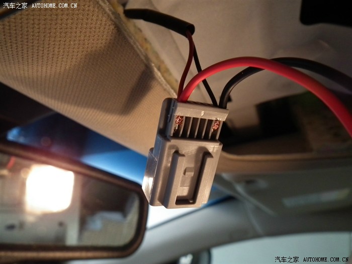

打开盖板,金属导线一目了然(这个是防眩目镜公插口,实际接线借用了母插口,看下面。。。)
3 正负极不能接错,否则后果不堪设想,记录仪可能直接报废
母的插口,直接把导线插入,红的正极,黑色负极。。。

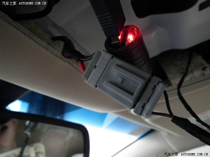

这个是接口上的盖板,卸下就可检查线路,是不是考虑的很周到?
合上盖板,压紧即可,不用担心会否接触不良,盖板上有卡扣,能够吃到力,不行的话也可胶带伺候。。。

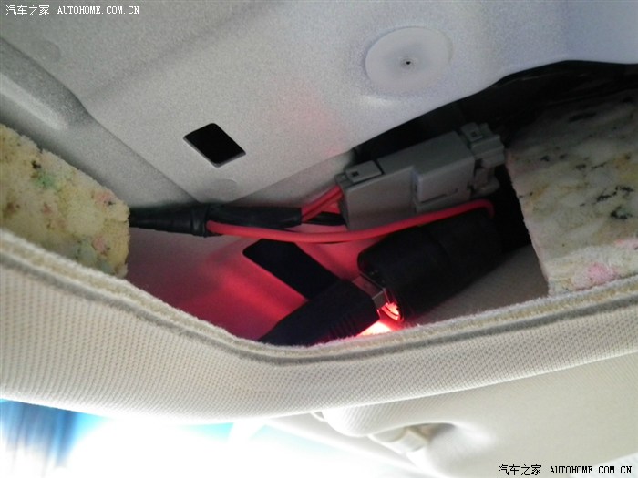

看见没,电压转换器通电亮了;这个是本人废弃的点烟器插口的充电器(类似的猫狗美女那边有这个的图片),输出5v电压,正好给行车记录仪使用,懂电子的车友直接买个7805电子零件改个12v转5v的即可。。。

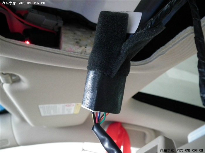

用胶带把线包扎好,防止脱落短路。。。
记录仪工作电流很小的,不会对原防炫目镜电路有影响,大家尽可放心改接,不会有问题,唯一要注意的是金属导线不要外露,以免搭铁短路烧了保险。。。
我是直接把电压12v转换5v那个拆开后重新焊接引出导线的,只要注意正负极即可。。。

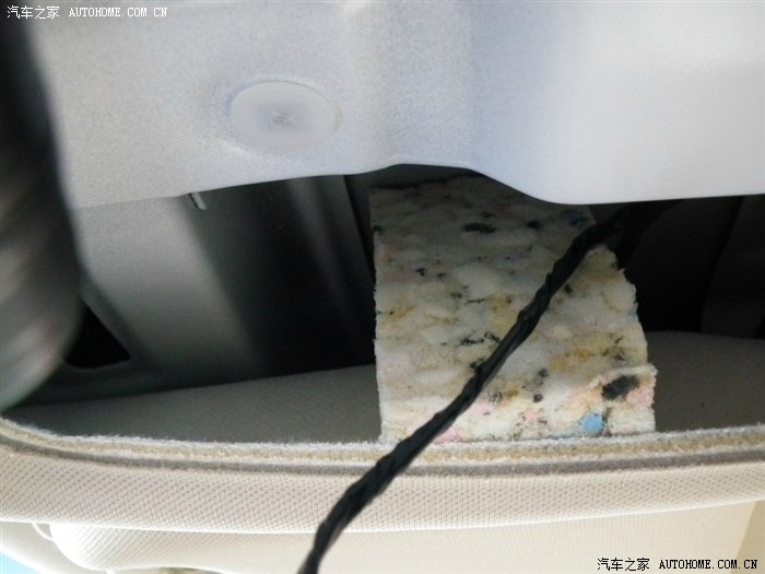

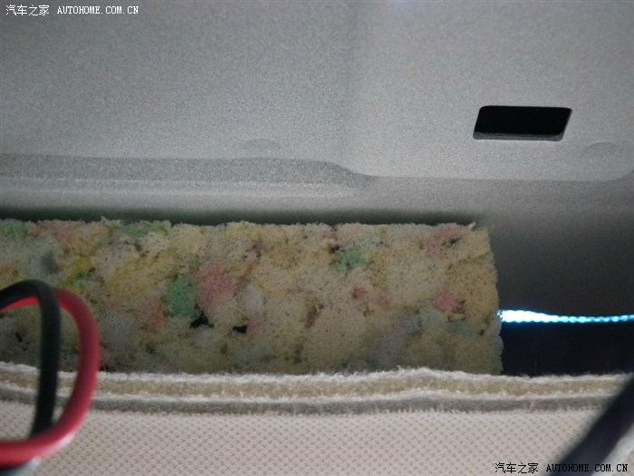

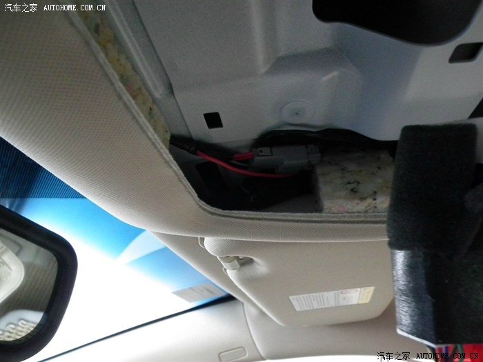

塞进角落,尽量卡住让其不能发出声响,不然行车状态发出异响,舒服哥又要被连累挨骂了。。。
顺带欣赏下防止产生异响的减震泡沫,咋样,挺好看的吧,这个不是萨其马点心更不是黑心棉,布线也是都有塑料护套包裹的,厚不厚道,对比下那个神车速腾就知道了。。。

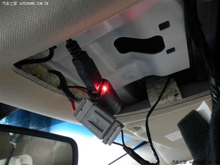

减震泡沫,真的挺好,没有异味,USB导线我卡在缝隙里面,动不了。。。
这个是天窗接线插口,为了防止行车振动有异响,外表面裹上海绵了,也挺周到的。。。
测试下,关闭电门,灯灭了,不用担心停车状态下耗电了。。。
开启电源,亮了哈。。。
好了,作业结束,再次感谢下猫狗美女哈。。。
