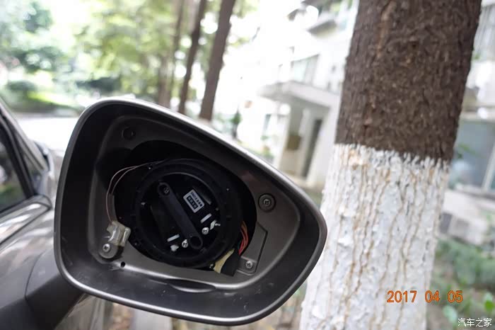

    于是,在某宝寻找许久,终于发现景程高配版用的旋转记忆电机,貌视和C5相同,老板也说可用。于是花费300元左右购来电机(T2、T3)和大视野蓝镜(T4)。拆下原镜片,取下三颗钉子,拔下转接头,轻松取下原车旋转托盘,并换上景程件(T5)。这才发现所谓记忆、倒车镜下翻功能都可用,左右调节也可以,但上下调节却毫无反应。

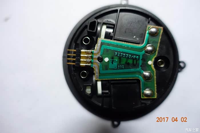

    没办法,继续折腾。拆开景程底座,见电路板(T6)与C5(T7)差不多,但连接方式有差异。最简单的方法,便是拆下C5的电路版换装在景程托盘上(电路板都是卡接件,找到塑料钉位置,轻微用力上撬脱开,然后再撬两只电机钉脚)。这是拆下的景程电路板(T8)。如法撬下C5电路板后,将电路板头部的四根针脚对准拔下电路板的景程电机原孔,轻轻插入,再用劲按紧。再将电路板孔对准卡柱按下,盖上后盖,即可接牢。

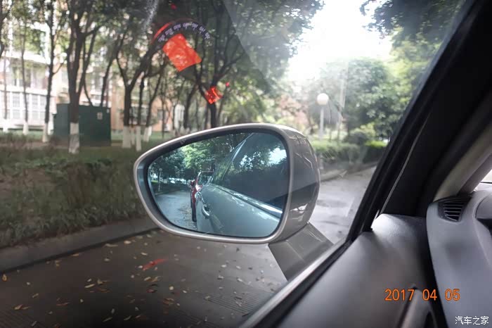

   随后,装车试验:下翻、上下左右调节均无问题(T4b、T4c),完美修复。但愿能用得久些。

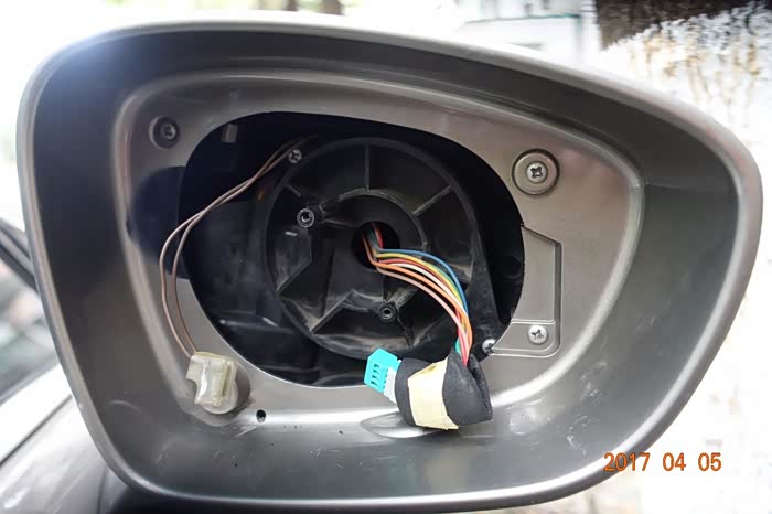

T3a:C5底座
T3b:C5底座接口
T3c:C5右镜接头(左侧为加热电源接线)

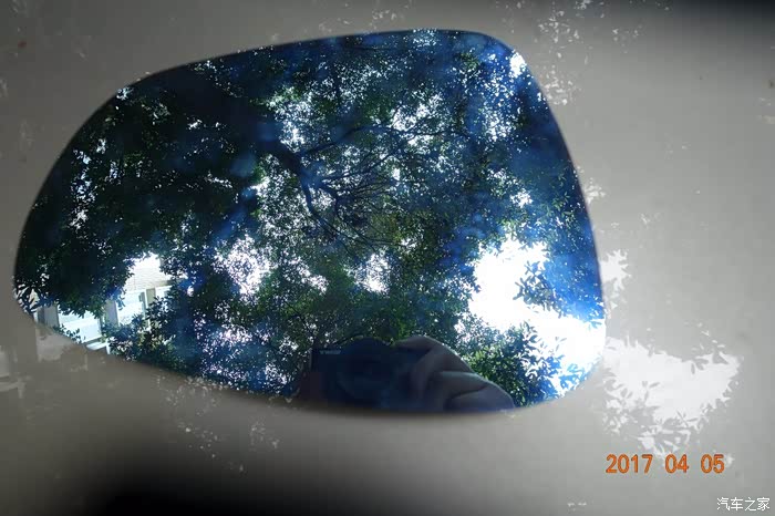

T4:带加热大视野蓝镜

T4b:大视镜左侧视角(驾驶座,可见车辋与远景)
T4c:右侧视角
T5:已装好的景程旋转托盘。
T6:景程电路板
T7:C5电路板
T8:景程电路板背面
