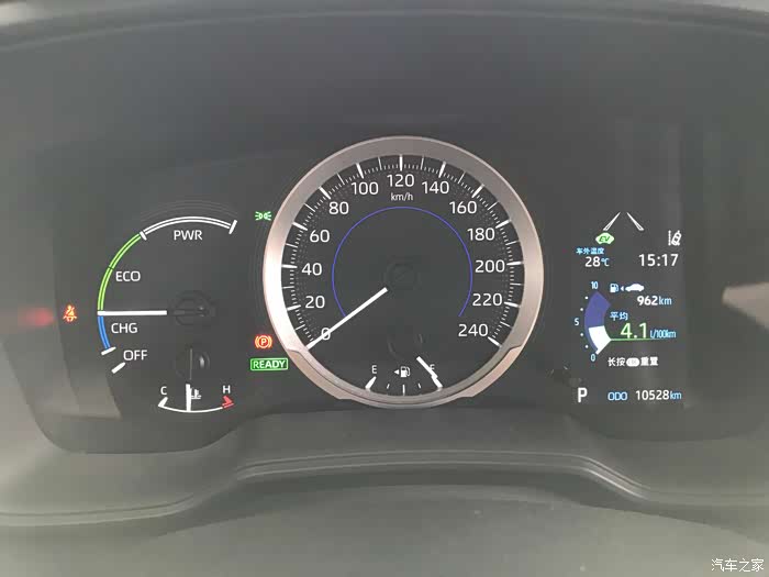

       累计综合油耗4.1L/100KM,折合每公里油钱1.8毛,一箱油现在的油价加满差不多185元,一箱油可以跑一千多公里,对于小混卡的油耗表现很满意,我开出这个油耗一点都不意外,意外的是我媳妇也开了将近5000多公里,居然累计油耗还是如此给力,本人开车的油耗基本是在3.9L/100km左右,
累计行程10528,该去首保换机油了,
累计综合油耗4.1L/100KM,这个累计油耗很是喜人,意料之中,
其中还有我媳妇(新手女司机)开车的时候,累计这个油耗相当可以!每公里油钱1.8毛多!

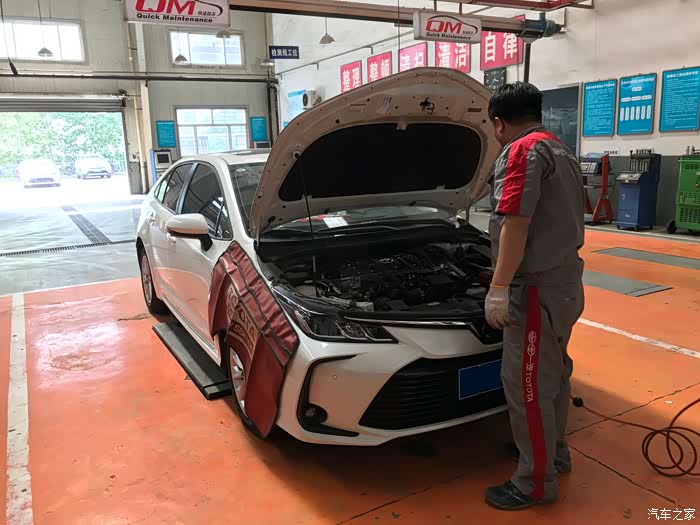

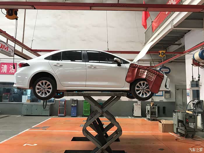

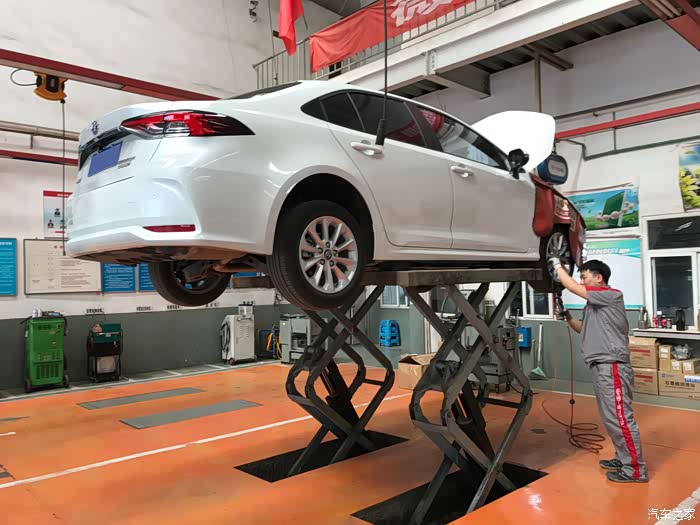

小卡的第一个万里行程,开始首保作业了

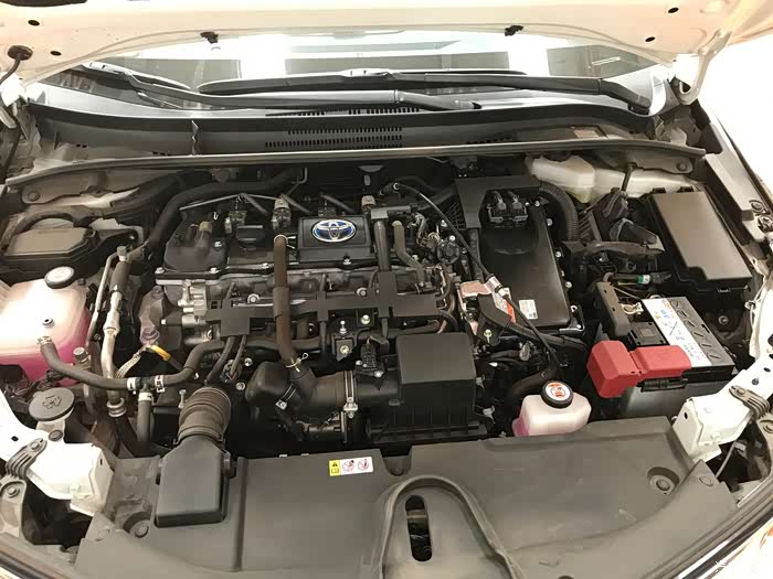

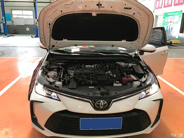

发动机机舱吹吹灰,
小混卡的1.8L混动双擎引擎

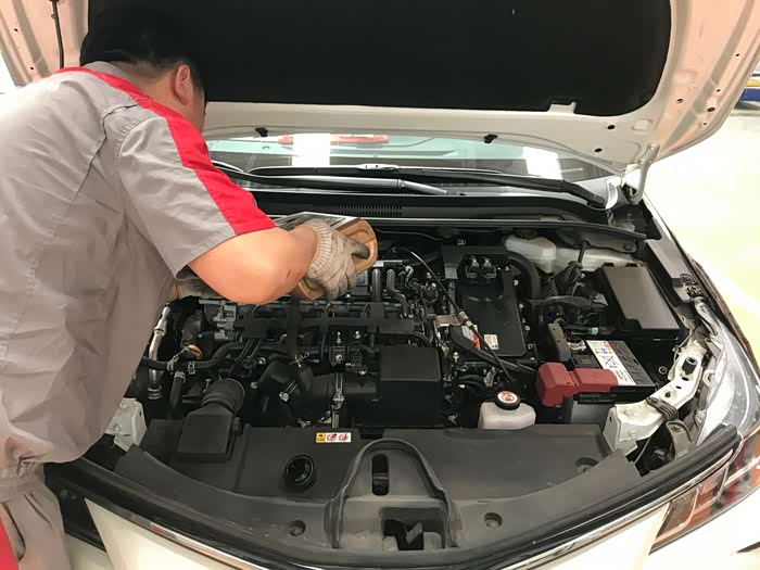

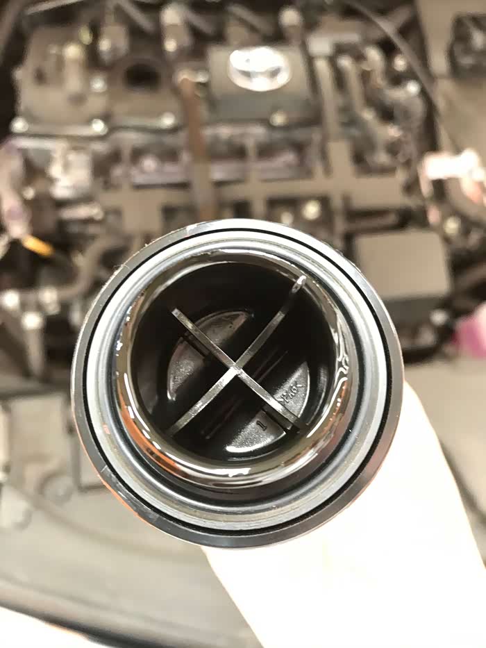

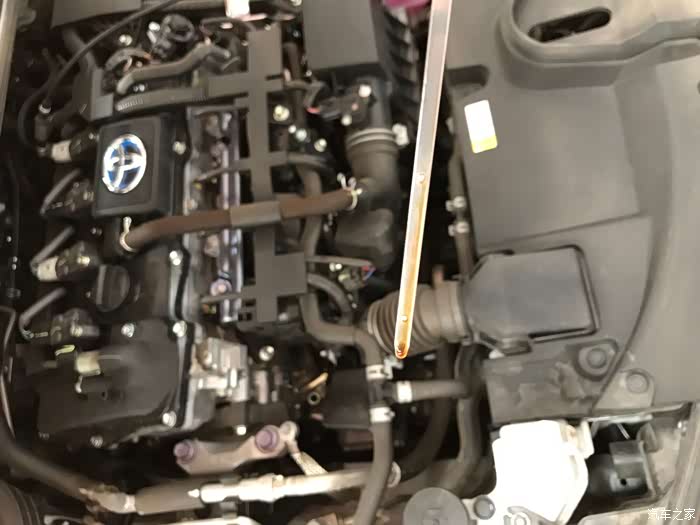

特意拧开机油盖看了下,特别干净,还可以看清上面的编号字母呢
机油油液也正常,处于上限处

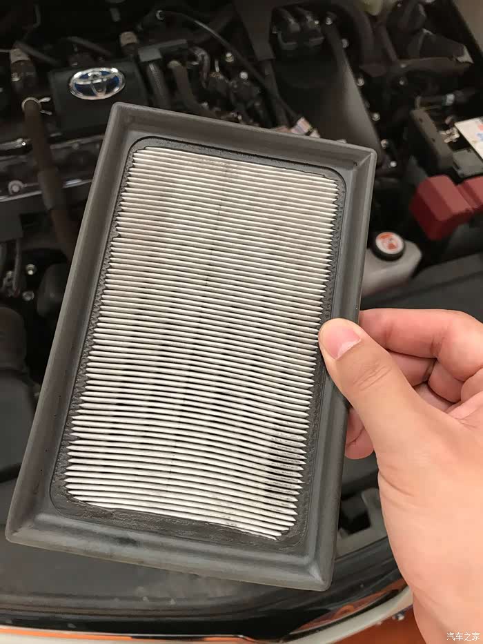

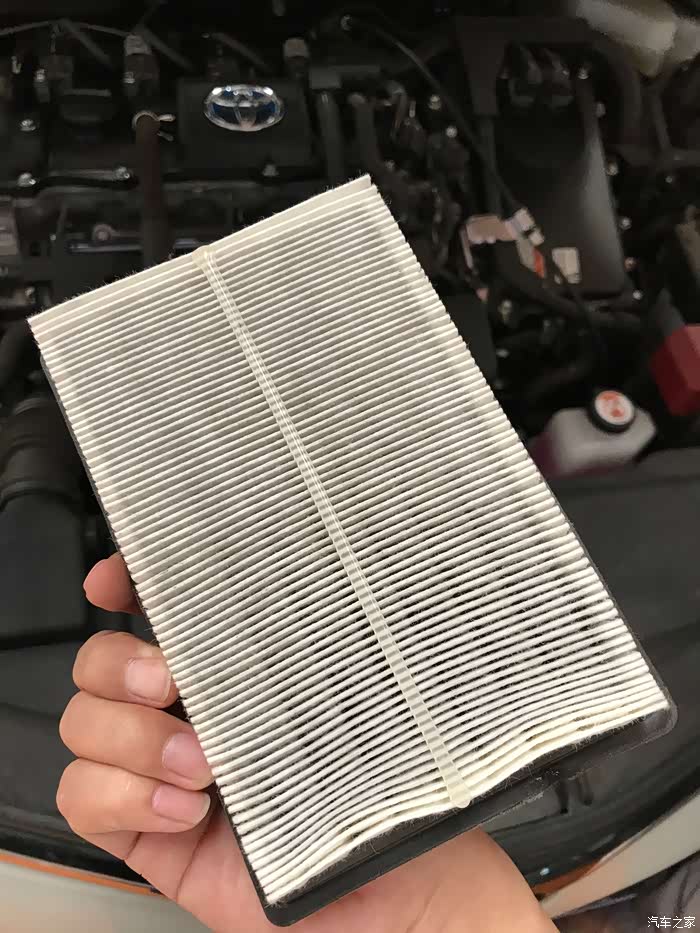

空气滤芯,小混卡的空气滤芯感觉好小 哈哈
吹了下,下次脏了再换

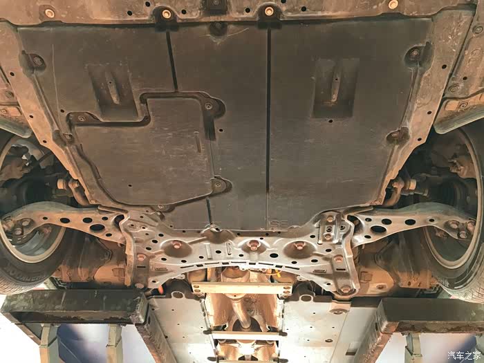

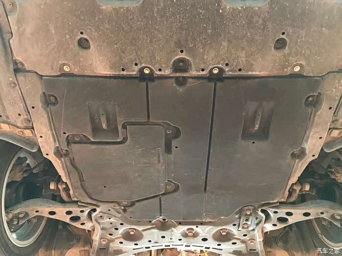

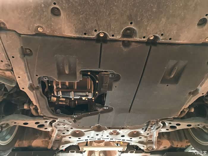

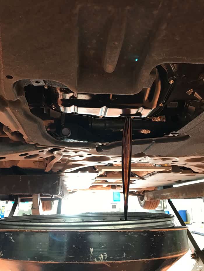

发动机下方有大大的防护板保护,保养的时候只需裁掉小的这部分即可,方便卸油更换机滤
排掉旧机油,跑了1万公里的机油,

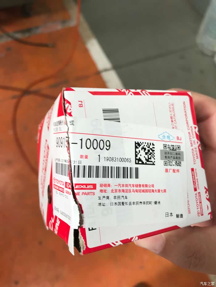

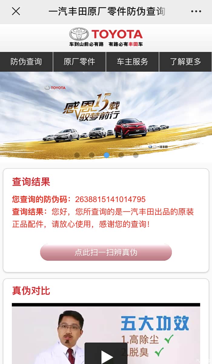

原厂机滤,包装上都有防伪二维码,扫一下便知是否是原厂配件
如果是正品就会有这样的显示画面,一汽丰田出品的原装正品配件

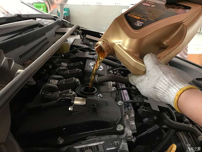

添加新机油,首保用的是纯牌全合成0w-20机油

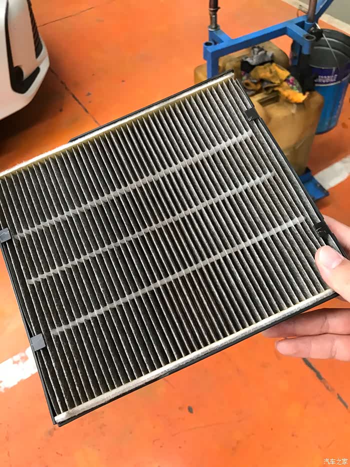

空调滤芯拿出来也是吹了吹灰,下次脏了再换吧

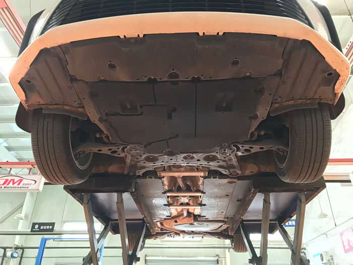

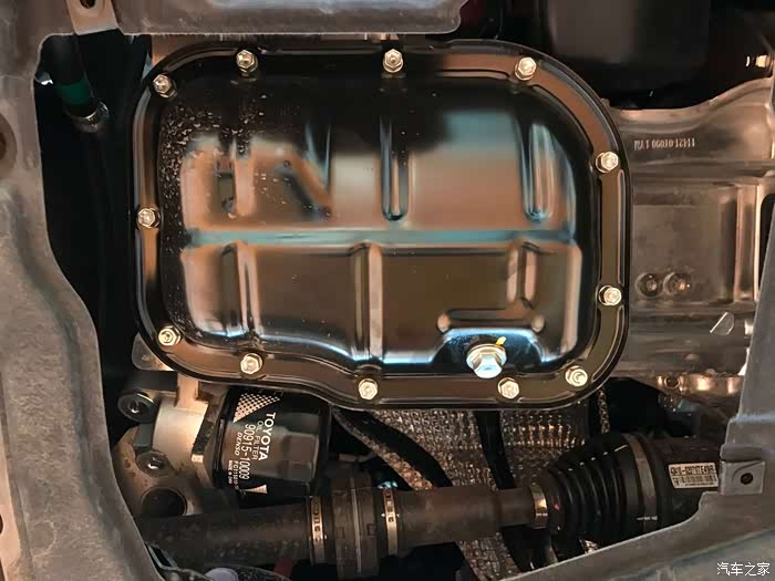

发动机下方机滤和油底壳螺丝卸油口

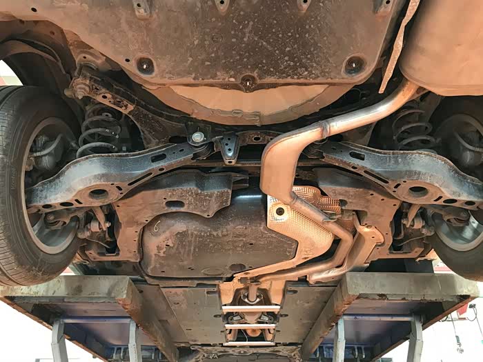

底盘规整有防护,良心品质诚意满
全新卡罗拉的底盘,相当平整规格,前后都有塑料保护板包裹
发动机下方防护板,

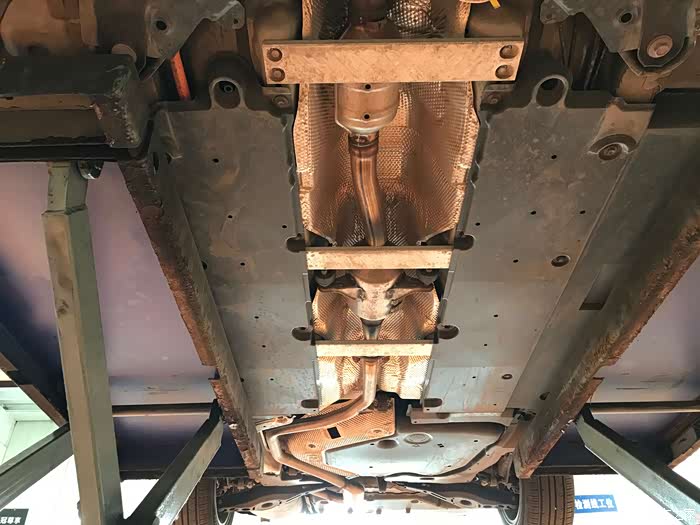

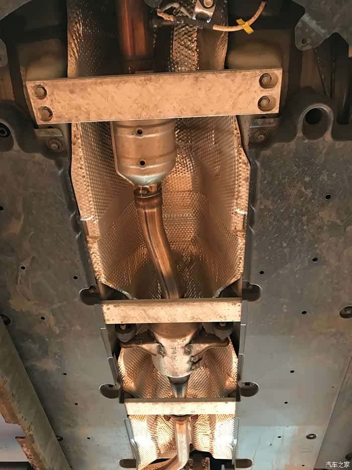

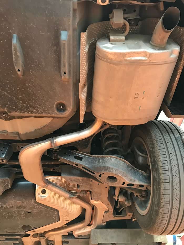

排气管上方都有半球纹隔热瓦材料,从前到后,没有偷工减料,还有三个铝合金横向加强筋
横向加强筋,让车辆整体性更强,弯道表现更优,操控驾乘体验更好

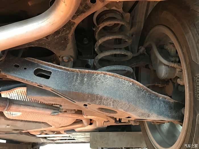

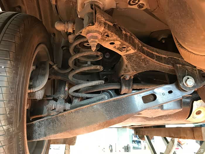

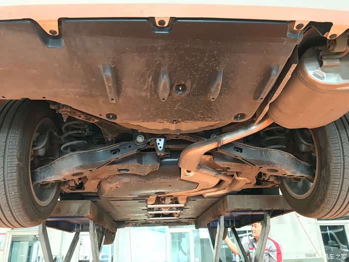

小混卡的全新后独立悬架,之前这个级别的车都是扭力梁式非独立悬架,现在的小卡都是后多连杆独立悬架,
四轮独立悬架,操控性和舒适性上都有明显改善
后多连杆独立悬架

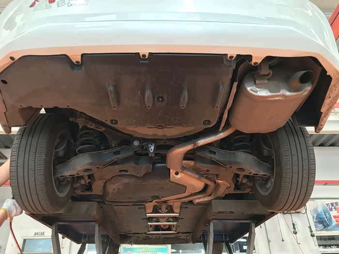

后排气管

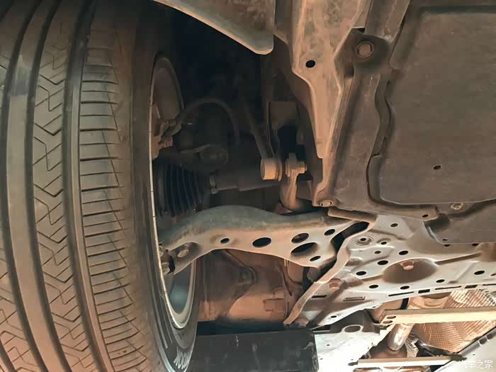

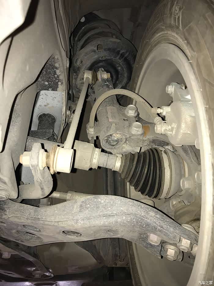

前轮悬架,为啥现在之家发的图 竖版的它不会自动翻转了
前悬架
小混卡的1万里首保作业
