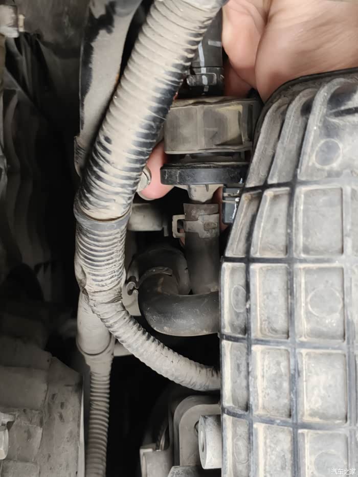

工具:钳子,要钳紧固箍,才能扒开电磁阀两端的软管。
位置:
电子阀 电线插头,拆:

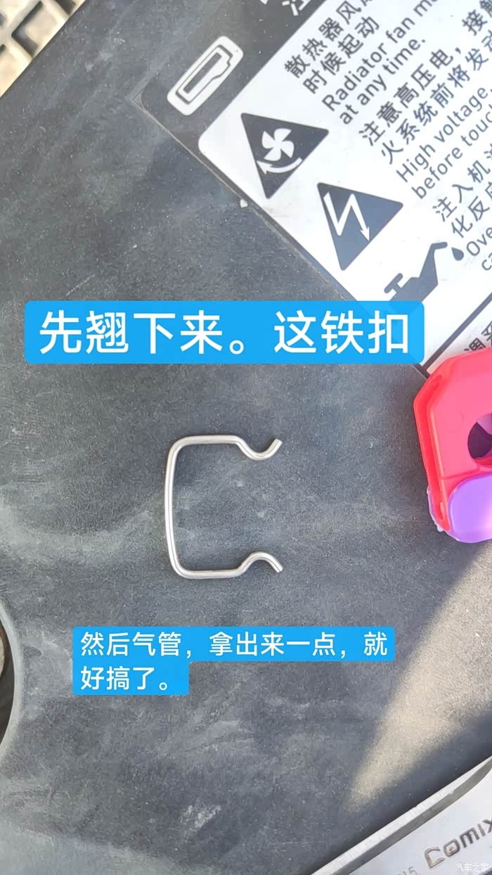

拆开一边管,也可以拿出来一点。

那个铁卡扣是按下去,不是让你整个拿下来的
