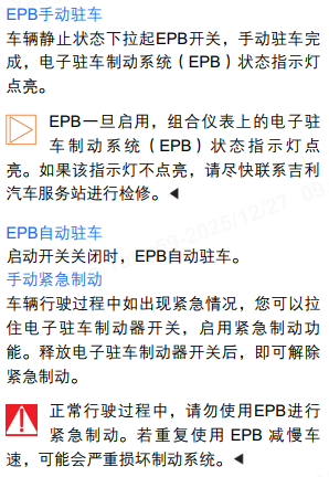

手动驻车:车辆静止时,向上拨动或按下EPB按键(不同车型设计略有差异),触发ECU指令执行机构锁止车轮。
手动释放:启动发动机后,踩下制动踏板并再次操作EPB按键即可解除制动。

手动紧急制动在行车过程中(通常车速<30km/h),持续拉起EPB按键可触发紧急制动,ECU会协同ESP系统分配制动力,避免车轮抱死。
注意:高速状态下直接触发EPB可能引发风险,需谨慎使用。

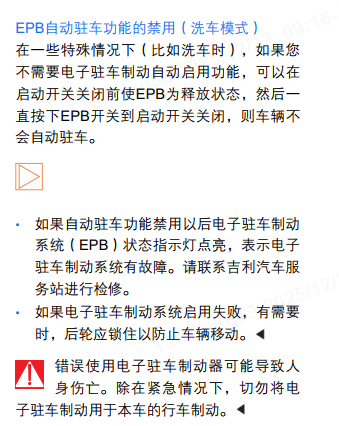

特殊工况注意事项洗车或涉水时:建议关闭AUTO HOLD,防止水流冲击触发传感器误判。
倒车场景:关闭自动驻车功能,避免油门控制不当导致车辆窜动。
