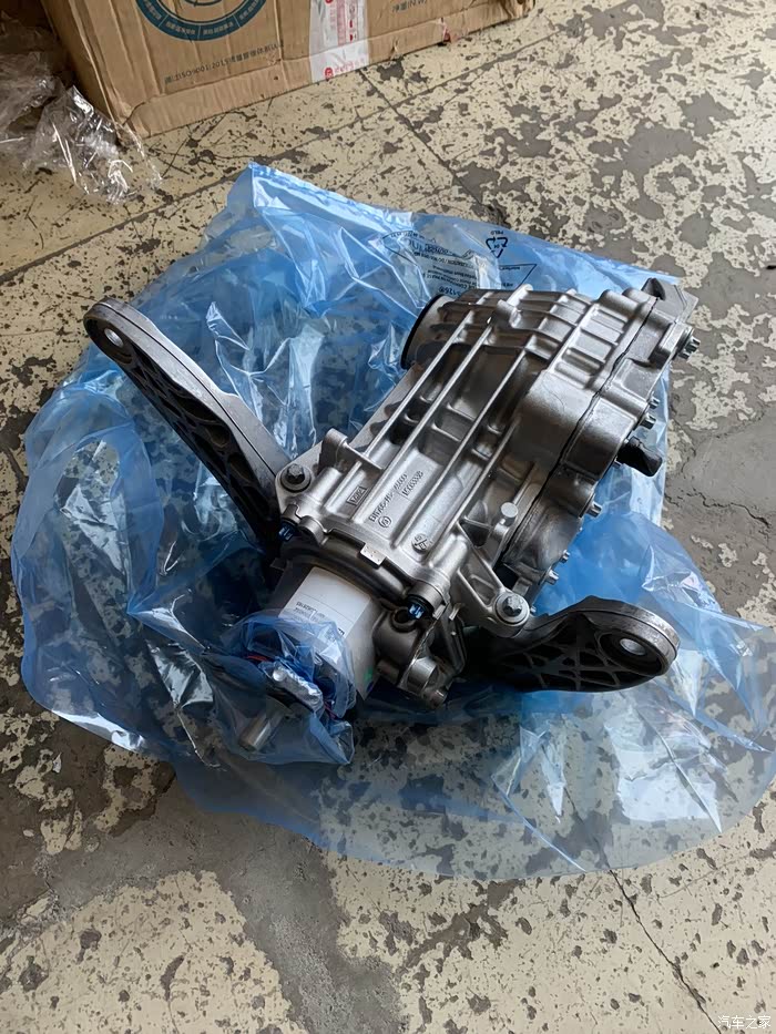

全新后差速总成。换之前有一样事情记得干,车抬起来把后差速上的插头断掉,再开车出去转一圈,这时候车是前驱状态,如果异响和震动都消失了,就可以确定是后差速故障,可以开始更换。

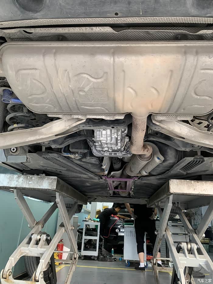

拆后轮半轴,然后把总成拆下来,这是拆下来的总成

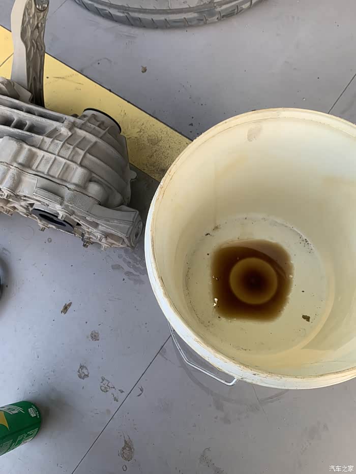

看看旧总成里倒出来的油,都这样了,奔驰原厂保养手册里还写的终身免维护。不知道和我车改过动力经常跑山有没有关系,反正以后准备像45一样一两万公里换一次差速器油了
