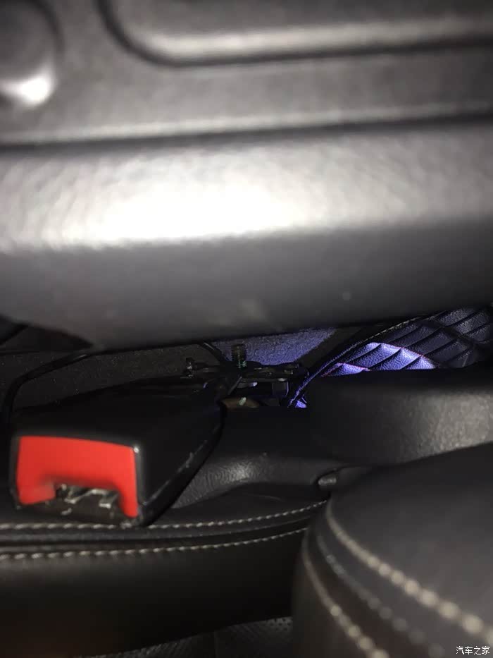

        从5月起,插上安全带行驶途中偶尔会有未系安全带的报警声,动一下安全带插扣或者重新插会好一些。但最近发现问题严重了,插和没插报警声那个烦啊,在某宝看了一下安全带插座总成居然要260,有点坑。打算自己弄一下,大不了买一个换上,要是修好了就省260,毕竟它的结构不复杂。在百度上搜索了其他贴子,其实是暴力硬拆卸,于是准备好15号开口扳手、梅花扳手、平口起、哥两好胶水等工具后就开始了,拆插座总成时因为位置要调整座椅便于拆卸,各位大爷自己调整座椅前后位置找到最佳拆卸角度。
拆卸时需要找到最佳角度便于扭螺母,注意感应线不要用力拉扯。

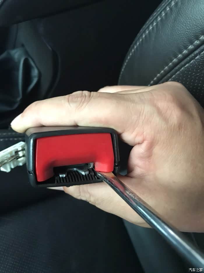

        之所以要拆卸下来是便于撬插座外壳,当然如果大爷们能在这样尴尬的位置操作撬、调、粘等流程,也不用麻烦直接拆卸撬开外壳,忽略此步。

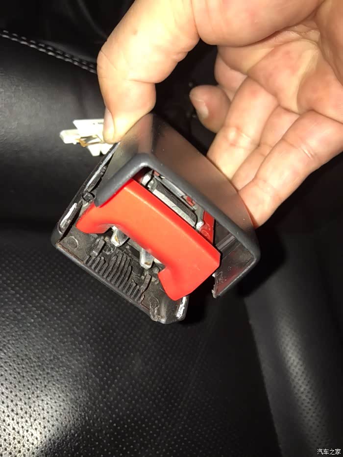

用平口起用力缓慢撬开插座外壳,注意不要一次性用力过猛,这样会损伤外壳,因原车是用502胶水粘合的,多撬几下就开了,这里需要耐心。
       自己动手时此处不需要猛男,荷尔蒙过剩的请看更换上、下水管射精贴,保证让你拆装很酸爽。

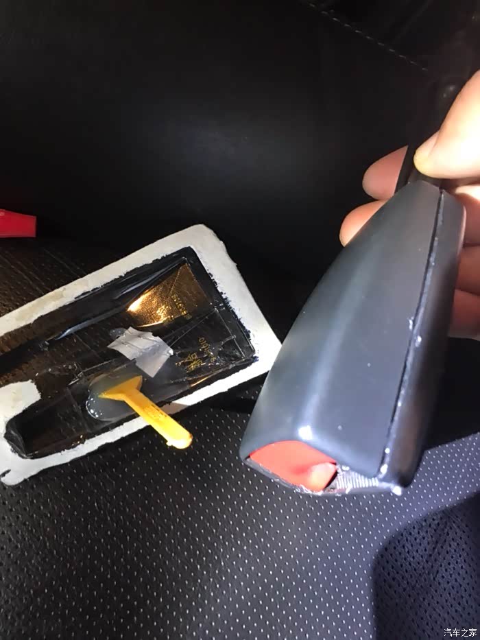

多撬几下就开了,实在撬不开的,准备在某宝花260大洋,你就可以上电锯了!记住,原车是502,很脆,很容易撬开。
        撬开的时候,你会感觉到啪啪啪的震动,你懂的……

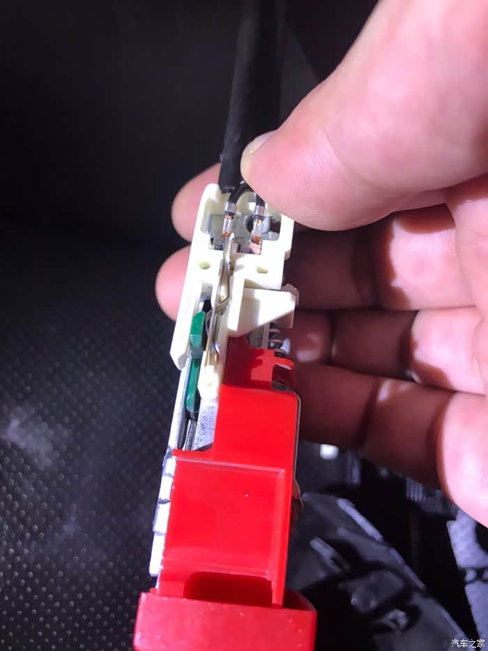

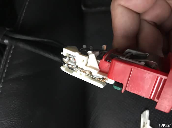

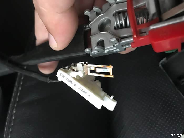

看到这个电极片没有,就是它接触不良导致的。没插安全带时电极片是相互接触的,闭合状态,插上安全带后电极片就分开了,由此可见要是这个插座电极片坏了你又不想动手,直接把电线剪断世界就清净了
       虽然剪断电线可以摆脱恼人的报警声,但对于安全来说又不利,大大的不利,所以小生才如此折腾。当然生命在于折腾!

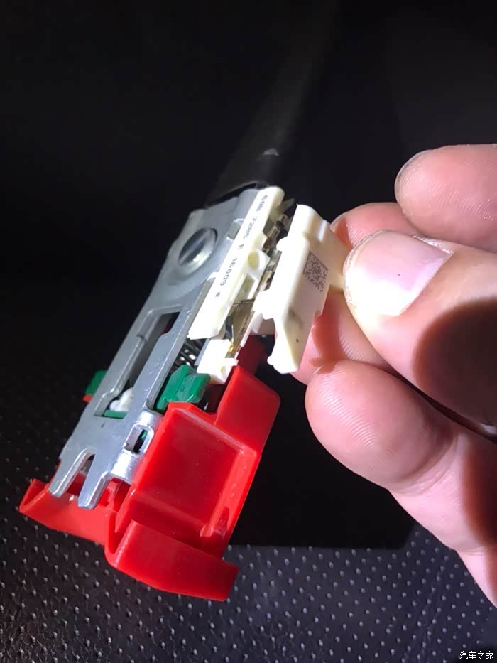

看到没,电极片由于长期插拔也会变形,就像得了宫颈癌一样。怎么调整需要各位官爷自己去观察,总之就是插进去后这货就得给大爷分开,否则,由它带来那恐怖的呻吟声会让你一泻千里。
        调整需要时间和耐心,不要着急不要着急不要着急………,好累
看到没,放大镜自己去买,就是插进去那货就要分开、分开、开………
