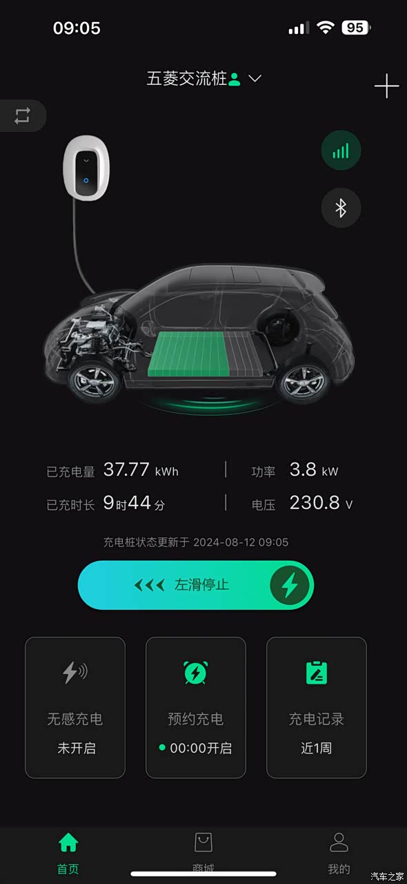

前几天跑高速发现电机温度高,七千瓦慢充达不到额定的功率问题,昨天去了售后全部解决了,我的车是去年十一月生产的,放太久水泵卡死了没有散热功能充电的时候就限制了功率跑高速久了就会电机高温,更换水泵后就全部解决了,买东西出现问题我的语气不是很好,售后一直很有耐心不得不说五菱的售后素养很不错很有耐心,师傅排查处理的也很快,这个是要承认的有一说一

好我的天,在每个帖子下面回复充电功率达不到的是不是你?问题解决了就好

貌似通病,但是我的没有,提车第二天宝骏就让开过去给检查了,说我的循环正常,如果不正常店里也有备用水泵,马上给安排更换
