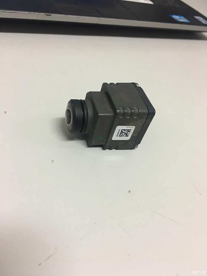

第一步准备材料
1、一个倒车摄像头(此车的摄像头跟模块是一体的)。
2、一条主机到后摄像头线束。
3、一个带摄像头位置的后盖外把手。
4、附件。

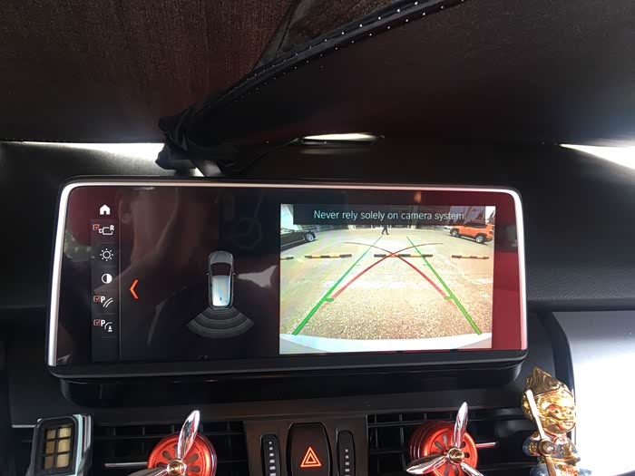

        按照原厂的安装说明装好了之后,将3AG(倒车影像代码)添加到车辆系统里面,但在挂倒车档时车辆中央显示器显示的是黑屏。通过故障现象可以确定,只要车辆挂倒车档,显示器有反应说明主机已经收到信号,但不出图像是哪里出的问题,对车辆进行检测,倒车摄像机模块已经出现在系统图里面,但电脑检测没有故障码,说明安装没有问题,应该出现在某个硬件不匹配。

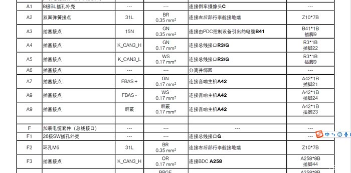

这个是安装接线脚。
领先款大灯时卤素灯,原车是没有K-CAN3网络的,所以我怀疑原车安装的网关就是不带K-CAN3低配网关。通过测试发现原车的网关虽然有K-CAN3的接脚,但根本没有电压输出,说明是网关的问题,更换一个高配网关,图像终于出现了?按照原厂的安装说明,需要加装一个K-CAN3的终端电阻,其实就是一个分线器,最后验证不用加也没有问题。
历时4年的努力终于成功了

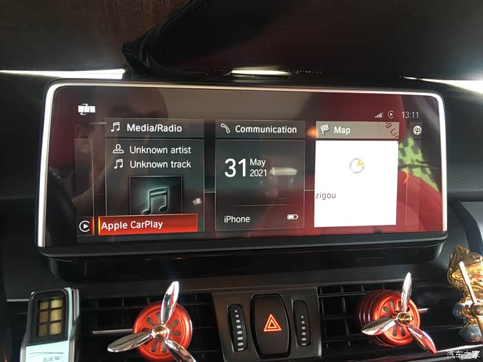

10.25屏幕装二胖子上有点大但效果很好,屏幕下面漏出来一段,自己做了个装饰盖,顺便刷了个全屏CARPLAY
