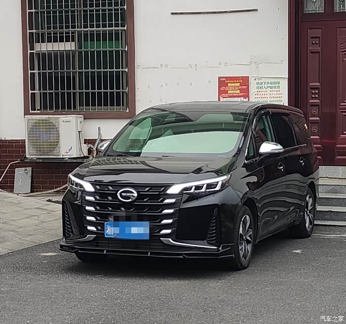

加上下包围更好看,但是喜欢露营的朋友不要加 前面底盘变低变长了 刮底盘 我换了两次了

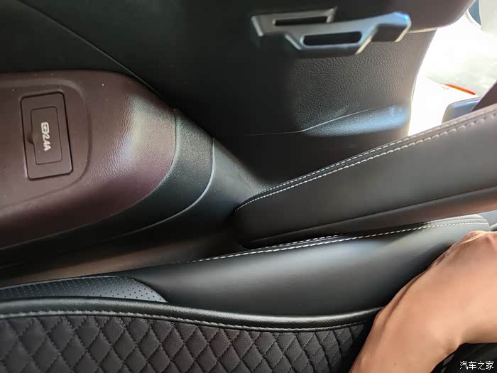

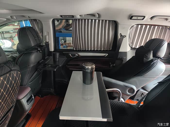

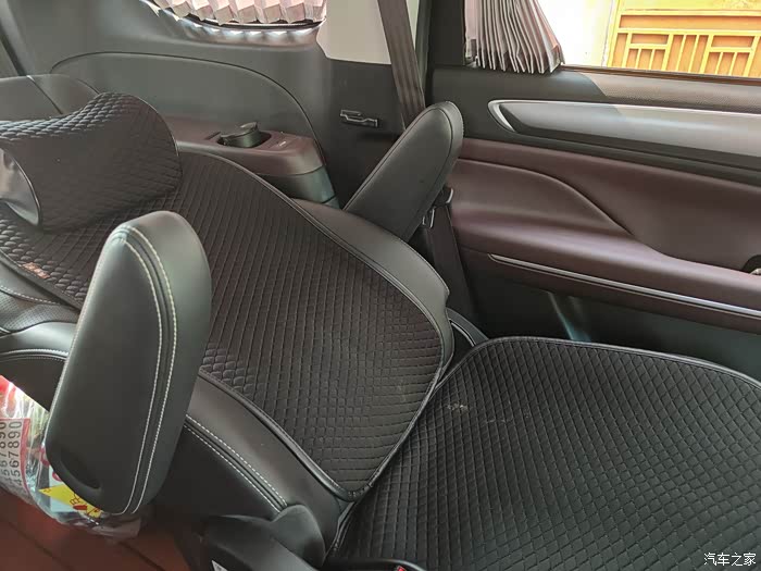

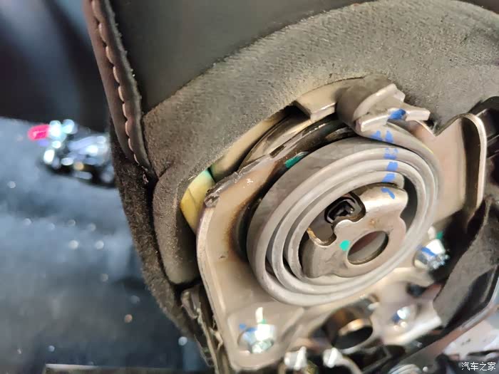

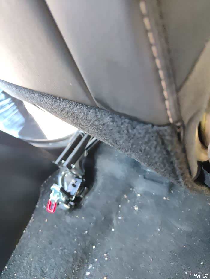

pro的中排座椅靠背可以切割限位器 下去很多 看我扶手都翘起来了 你们的靠背放最低扶手还是平的 躺着睡觉那是真的爽 而且我的已经开始顶腰了 不能再下去了 顶腰睡觉就不舒服了

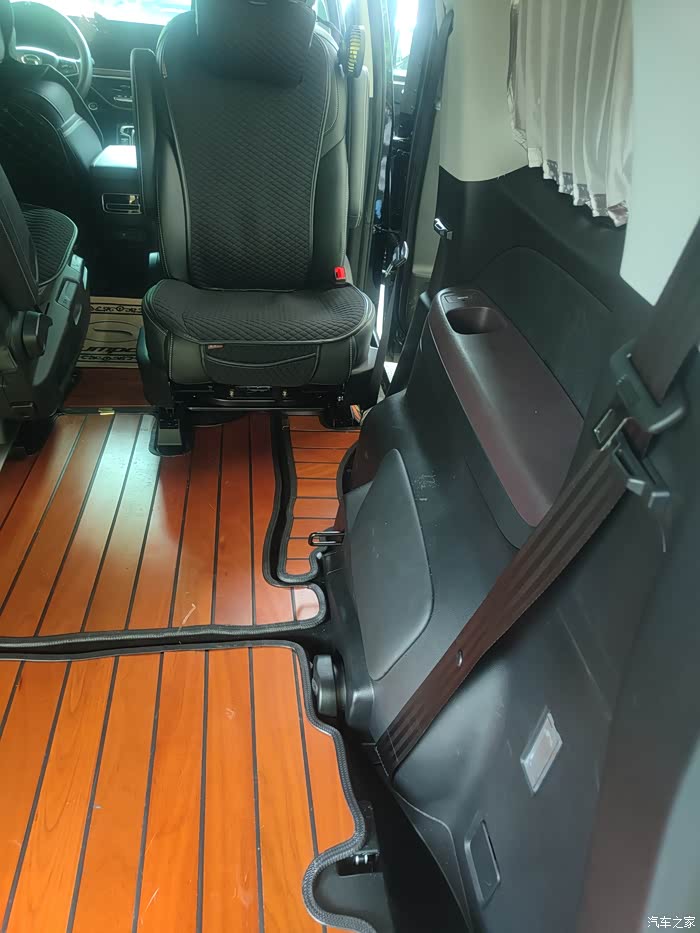

中排座椅退到最后 靠背放下去 扶手是刚好的没毛病 尤其是加上转盘升高一点后

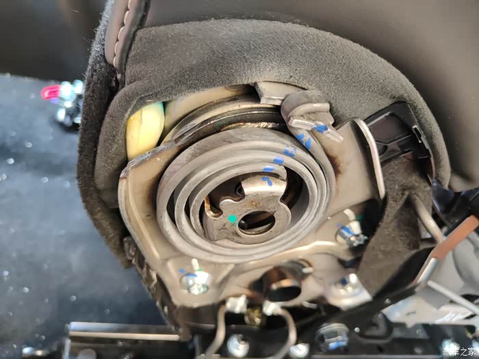

pro中排座椅的限位器不用切割很多 这里中间那个一圈一圈的弹簧会根据你的靠背放下去的角度 慢慢压缩变紧 压缩到极致靠背也不能180度 但能下去很多
没有动手能力的不建议切割哈 请勿模仿 伤到了不负责任哈

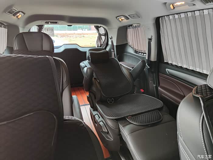

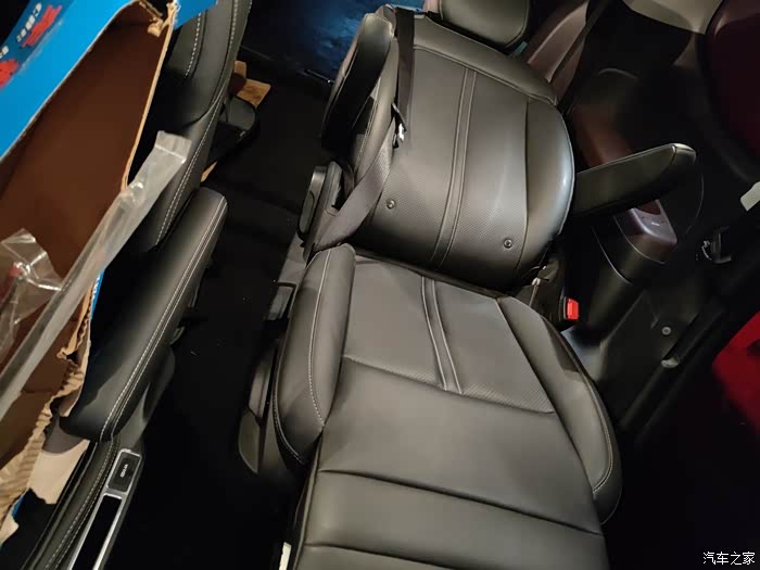

之前我也换过凯捷的座椅 但有个致命的缺点不能旋转 靠背90度 头部空间还有一拳多 但是我想露营的时候 座椅转后面 可以有张大床
换了凯捷座椅的座椅虽然不会顶头但会比原座椅高一点 因为m6后面地板比前面高 想打开腿托 把脚伸直就必须加高一点 其实还可以座椅自带侧滑功能,能180度睡觉 最后还是拆掉了 无法旋转不方便

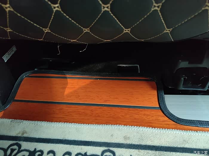

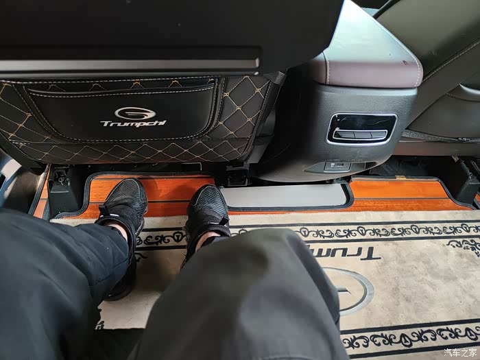

最重要的是要把 备胎盖板拿掉 自己切割一块木板
这样子脚能伸到座椅下面 躺着睡觉就很舒服了 基本上是大四座 本人173腿伸直还不用放座椅底下
还改了折叠座椅

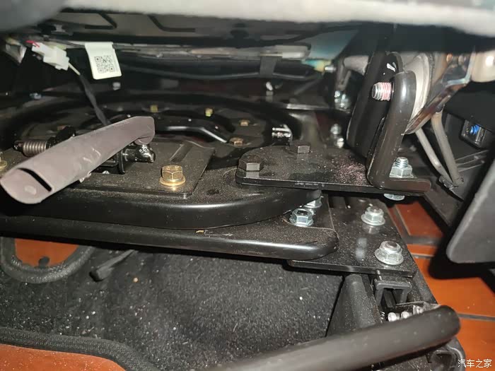

转盘

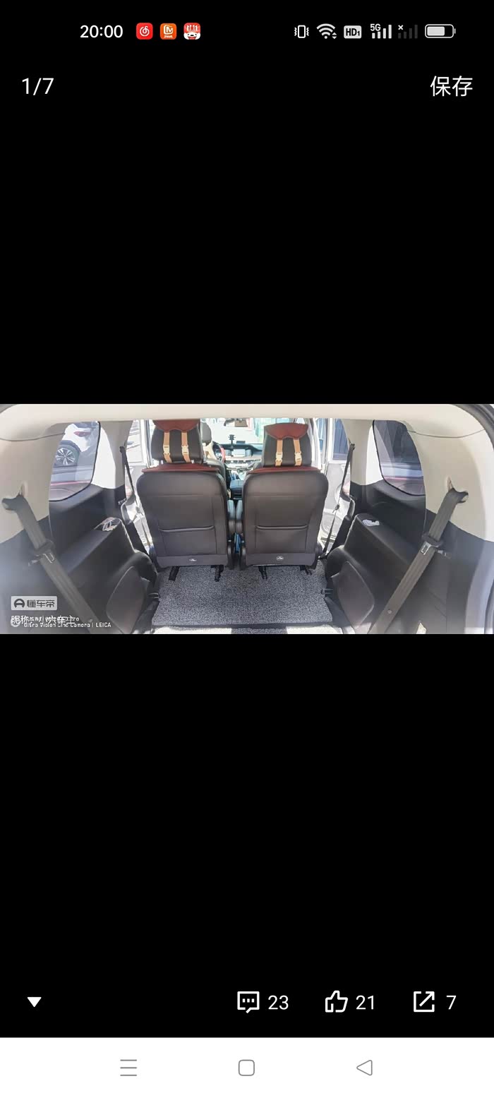

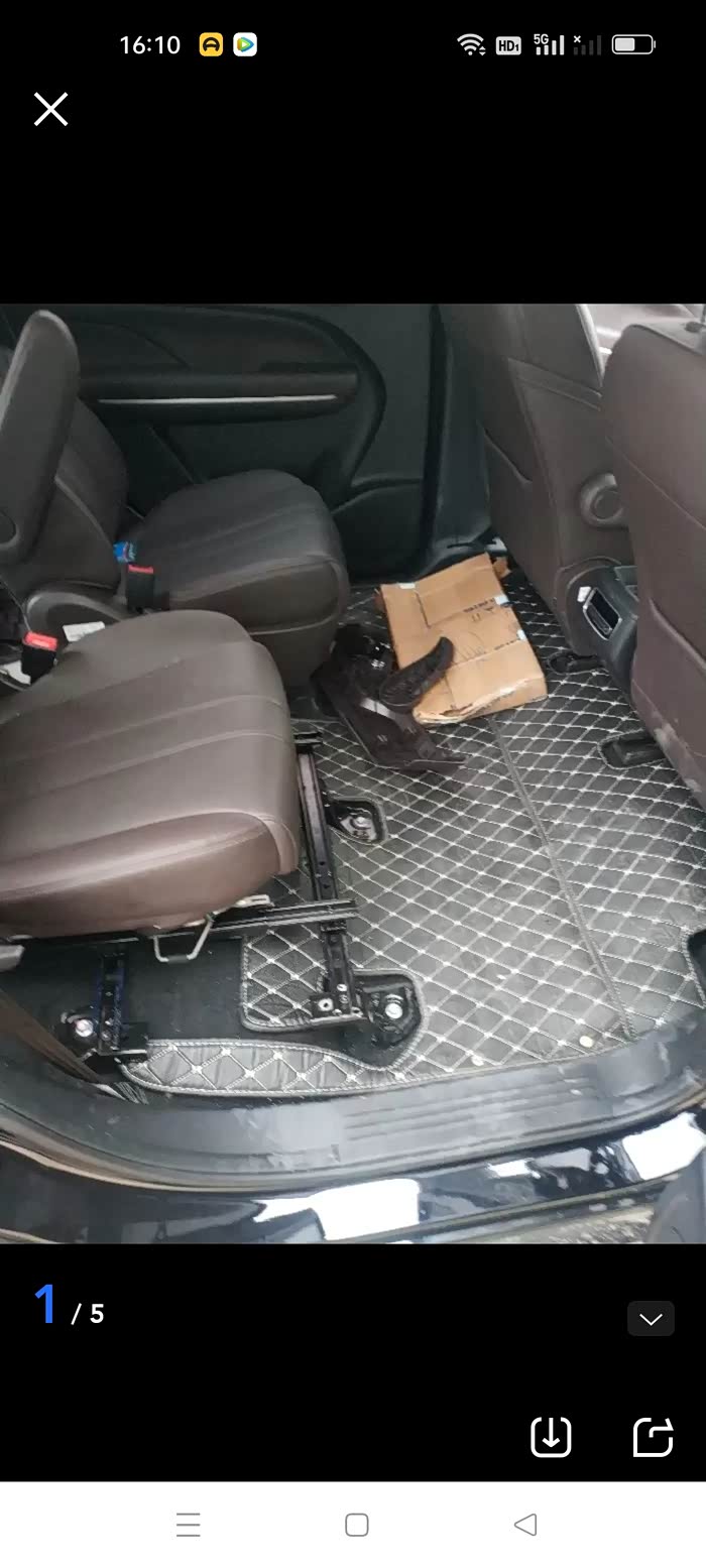

之前看老帖看有大神改过侧滑大四座 感觉这样子两滑轨底座强度不够 又不好看 放弃了
这里也有一位大神改过大四座 换了滑道感觉比较难搞 我也没打算搞了 希望厂家出一些 大四座的配件给我们更换 浪费了这么优秀的车子
他的是m6 说切了限位器能放平 可能pro不一样吧 我把座椅拆下来放地上切了限位器靠背也不能全平 pro弹簧压缩到底了 除非把弹簧拆或者换一个
弹簧拆掉靠背就不能自动归位 看到我的pro靠背不能放平就没打算 改侧滑了 而且拆弹簧我感觉很危险 换弹簧就很难搞 希望厂家出个滑道加长侧滑改装件

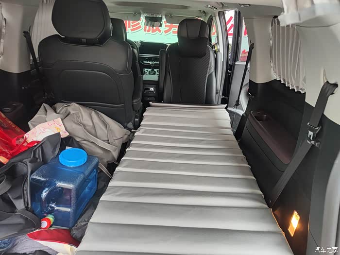

后面加个床 平时行车半躺睡觉 露营的时候转过来拼床才是真的
拆备胎盖板 中排座椅限位器切割一点靠背能下去很多 真的跟大四座一样 半躺睡觉也很舒服了
