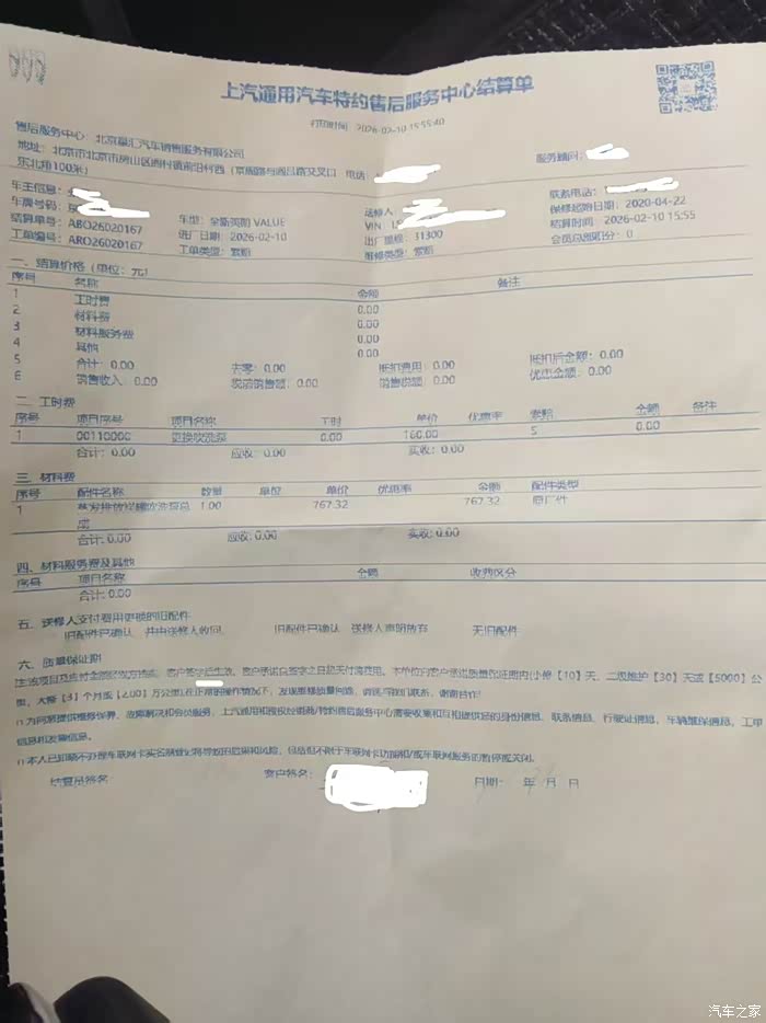

2026年2月3日发动机故障灯亮报警,用朋友的手机OBD软件连接别克,查出结果是P1467-00 燃油蒸发系统碳罐冲洗泵工作转速不合理-故障。
2026.2.3---2026.2.8 从网上搜集资料,找相关索赔事件。
2026.2.8 拨打别克全国客服电话,跟对方说明别克冲洗泵故障,要求索赔。对方登记上报,等电话通知。
2026.2.9 连续拨打
2026.2.10 当地别克4S店联系到店上电脑检查,结果就是碳罐冲洗泵需要更换,后面顺利更换圆满结束。
注:车辆2020年4月购买,公里数32000,已出质保。
