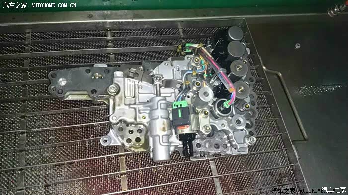

这是CVT变速箱的核心油压控制部分,滑阀箱。

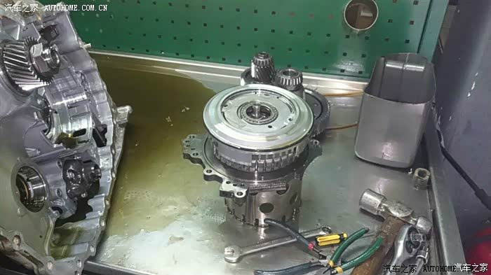

这是多片离合器,里面隐藏的是前进后退行星齿轮组。

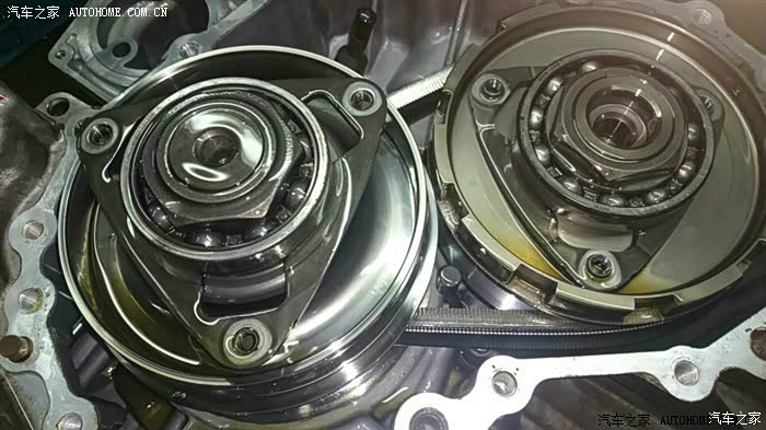

这就是钢带和主从带轮,仔细看钢带边缘的伤痕,这就是钢带打滑的结果,不要多,一两次,就报废了。
