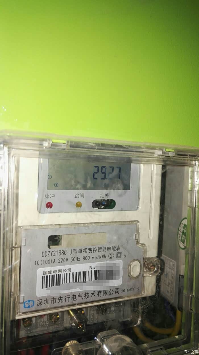

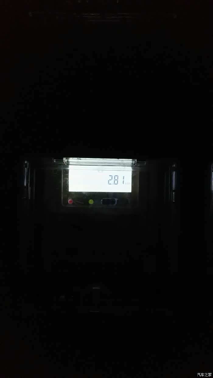

表和桩距离多远,有没有可能是线损耗了
wkh01 2017/05/24 22:00:03 发表在 沙发
正常,当前各主流充电设备厂家的技术水平,基本可以达到非车载(直流)充电机效率大于93%,非车载(交流)充电机效率大于98%,车载直流充电机效率大于90%。因此,在不考虑电池充电电化学反应和热管理系统等损耗的条件下,交流充电的效率可认为88%(98%×90%),直流充电的效率可认为93%。通俗的讲,同样消耗100度电,采用交流充电存储进电池的电量约为88度,采用直流充电存储进电池的电量约为93度。一般消费者主要时间都是在家里进行交流慢充的,综合充电效率一般低于85%。以上资料来源网络可参考。
