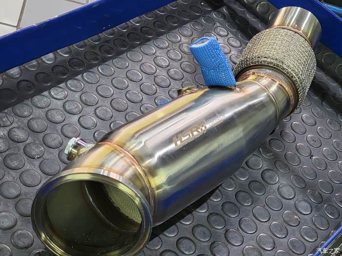

刷一阶后,考虑提高效率和脚感,换了HSR200钼的头段「国六B」,并找了魔度,按着我想要的外观改了颜色。

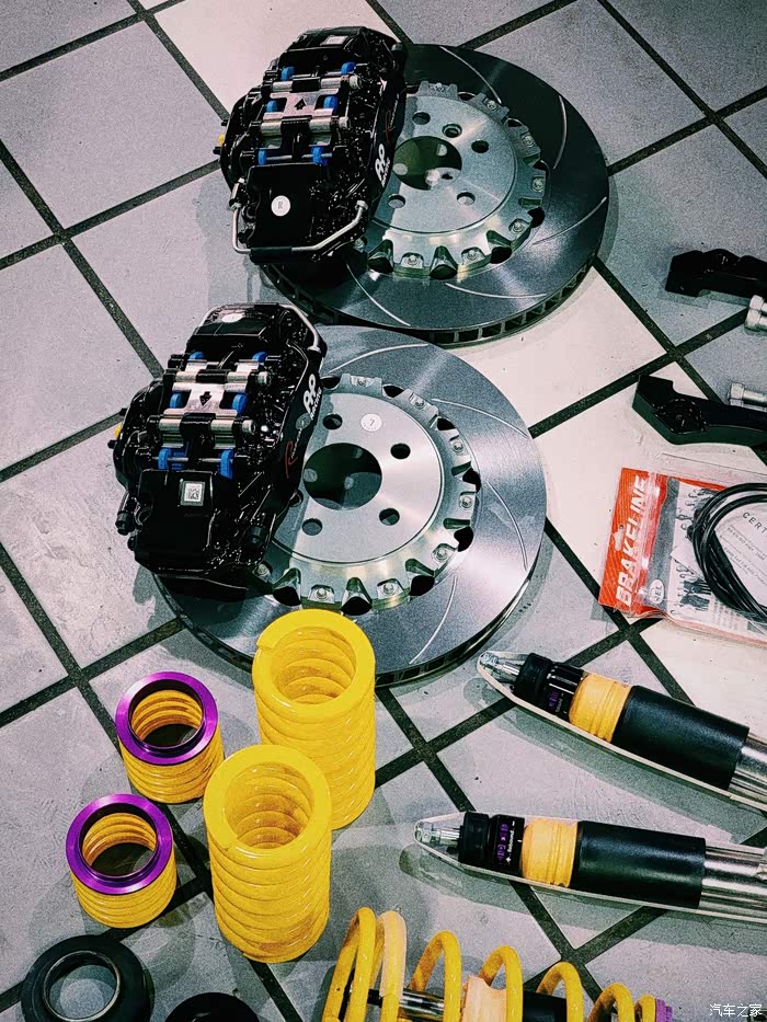

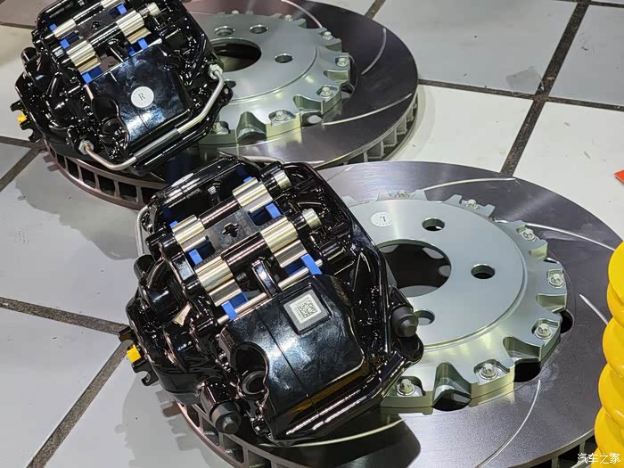

刹车:ap9540全套,四活塞,355mm划线碟,配endless mx72刹车皮,ap原套皮低速有异响

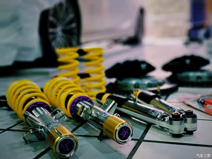

避震:Kw v3绞牙避震
一阶:飞赛司,原厂184p 300n,刷后270p 375n
整车降低2厘米。

刹车改装后感受:脚感比以前硬一些,踏板行程更短,以前踏板踩2/5左右没有什么制动力必须深踩才有,但又会伴随点头,很烦,最重要卡钳没力气,拽不住车,改后卡钳有力,刹车线性,刹车效率提高很多,刹停距离明显变短。
避震:改后依然舒适但更有韧劲,低速开和以前没区别,速度起来,车是吸在地面上的,尤其上坡,没有抛跳,转弯角度更小方向回正车身归位屁股不会乱晃,后车身不会乱晃,这种感觉就像以前穿着ugg棉鞋跑田径现在换上Ag去跑。
刷了一阶,b48b20c机头的不要刷。b.d可以。直接感受动力更浑厚后劲更足储备更大。且低速拖拽本质得到解决。
comfort 模式下,平稳较快速快,发动机咆哮声小很多,提速很快,和原厂那种大咆哮高转速提速不同,更倾向于在1300_1400升档,但如果在低速时突然急加速1500转时油门响应会慢一些,最后用拨片直接降一档,如果是50以上速度急加速油门依然跟脚,推背感会一直持续到120左右,我说的是突突突突的推背感不是提速感。
s档或者sport模式,油门完全跟脚,提速犀利,发动机声音更激情。
原厂的提速,主观感受车是比较冲的,但实际速度和主观感受到的有点差距,刷了一阶,主观感受更从容浑厚,如果需要动力,发动机声音和主观提速带给你的冲劲和真实速度是对称的。
