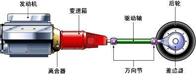

三、发动机动力的传递
常规的汽车都有两个放大扭矩的部件:变速箱和差速器。
区别是变速箱的放大倍数可调,差速器不可调。

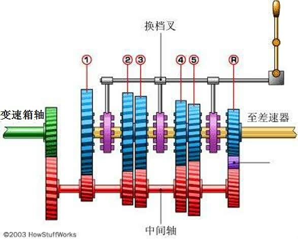

如图,5速手动变速箱,绿轴连接离合器,发动机的力量通过绿轴→红轴→黄轴。
重点看红轴→黄轴过程中每个档位对应的齿轮比。
1档,小红齿轮带动大蓝齿轮,齿比最大,意味着1档的时候,放大的扭矩倍数最大,降低的转速最多。
然后2、3、4、5档,每个档位对应的蓝齿轮与红齿轮的齿比越来越小。
比如说:
1档齿比是3(3:1),意味着1档放大了3倍扭矩传到黄轴,同时黄轴的转速只有红轴的1/3。
2档齿比是1.6(1.6:1),意味着2档放大了1.6倍扭矩传到黄轴,同时黄轴的转速只有红轴的1/1.6。
5档齿比是1(1:1),意味着5档没有放大扭矩,同时黄轴的转速与红轴相等。
这是差速器,传动轴连接的就是变速箱上的黄轴,传动轴→半轴→车轮。
传动轴上的主动齿轮带动半轴上的从动齿轮,也是个小齿轮带动大齿轮,同样可以放大扭矩,最后传到车轮。
