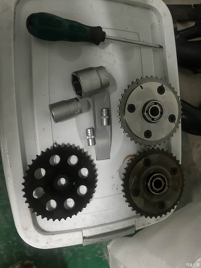

15款508冷车第一次启动异响,后续启动响声消失,确定异响位置为正时组件位置,因为去年更换过链条涨紧器,且链板无破损,链条张力正常无松弛,一个月前拆过油底壳清理之前用6538沉积下来的油腻,油底壳无碎屑,故判断异响原因为vvt链轮锁止不良,启动时锁止失效导致链条抽击链板导致,为防止链条将链板抽碎,故更换vvt轮,更换后异响消失,故障排除,下面附图更换流程
新旧vvt轮

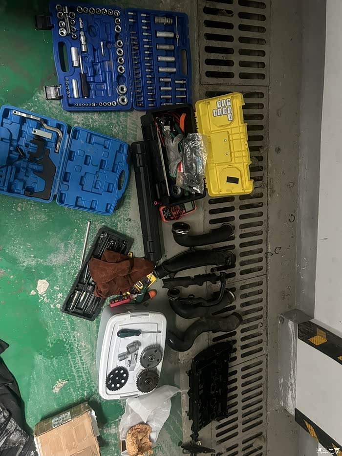

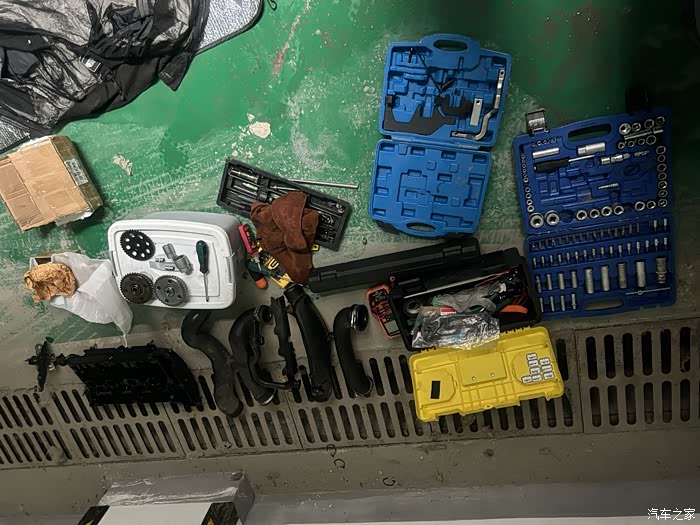

工具一览
所有配件工具一览

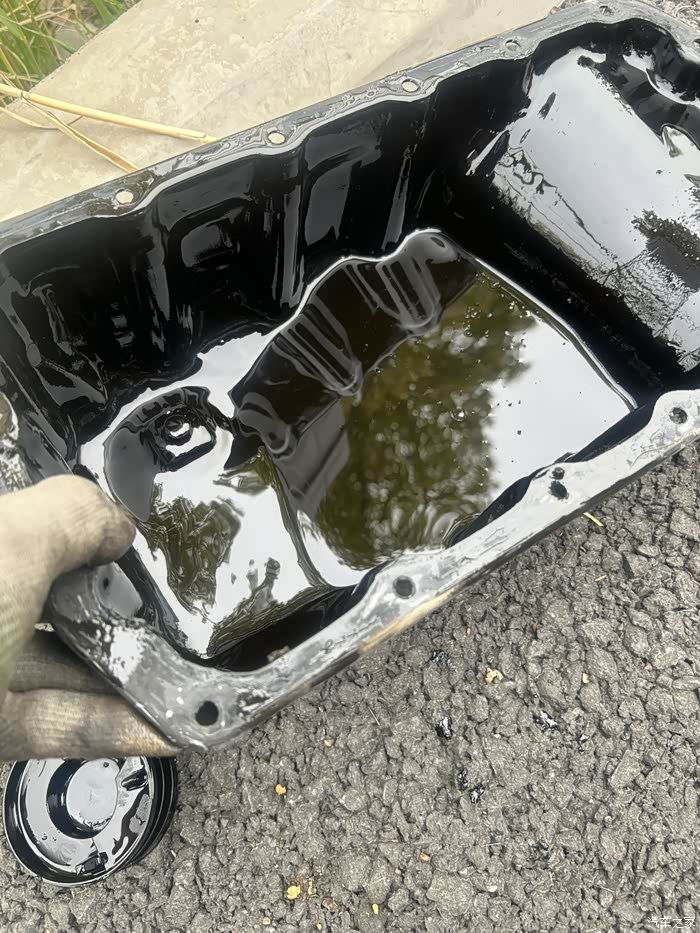

使用6538后发动机沉积油腻,约1cm厚

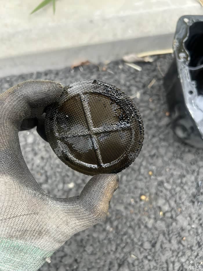

杂质

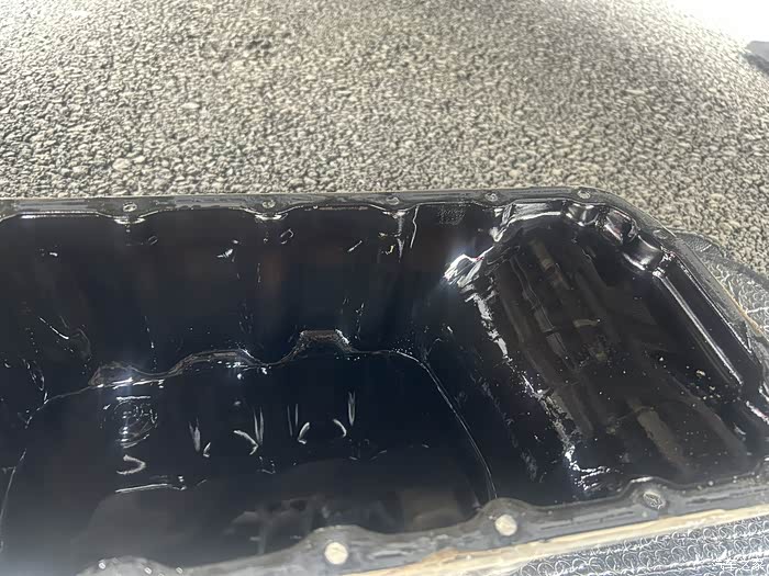

使用6538后沉积油泥
