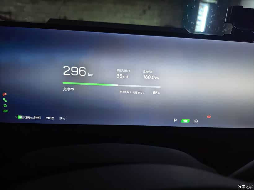

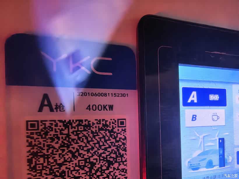

说好的400W的桩,是桩的问题,还是车的问题🙃

不是所有桩都能跑满充电功率。

这种情况不是桩的问题,也不是车辆的问题,是充电桩与车辆的充电系统不匹配的问题,所以导致楼主的充电速度比较慢。并不是所有的快充桩都能够满负荷运行,必须与车辆的系统匹配,才能实现快充。

车是400V 能充到160kW 已经是满电压了

已经很快了,800V应该能更快些。
