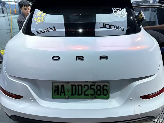

说到改色膜,各位老司机们应该不陌生。从普通的纯色、拼色、到图案痛车,再到前阵火起来的渐变色,越来越多车主们选择用改色膜去装扮自己的爱车,也是个性车主表达自我的一种最为直接的方式。
贴膜改色,优点在于不伤原漆的情况下,改色或者拉花涂装,颜色可选多,施工容易,不想要了的话,撕膜也容易。

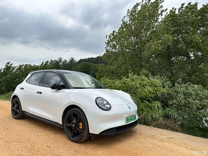

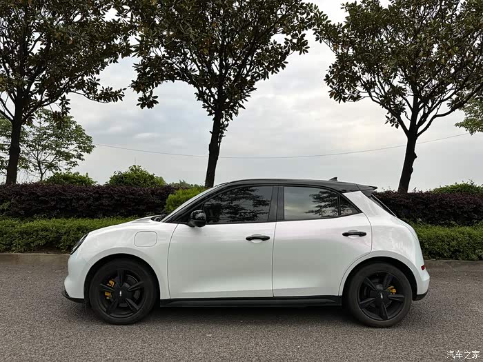

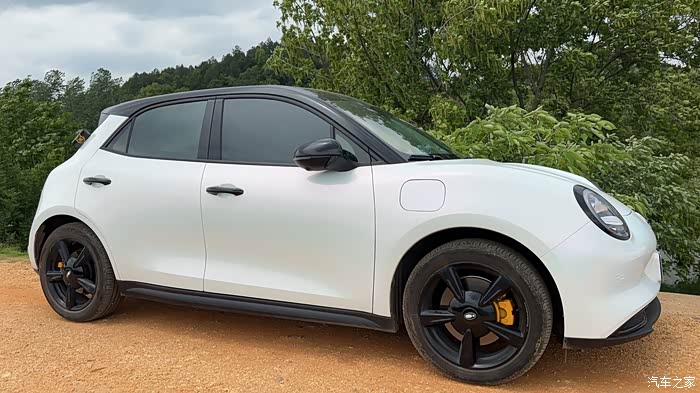

我当初选色的原则是,原厂有的颜色不要,太浮夸的颜色不要,和内饰不搭的颜色不要,太烂大街的颜色不要。另外还有一点,一定要去店里看色卡,照片和实物往往差距很大。看了小色卡,要在脑海里无限放大,贴了全车就是放大了视觉效果,所以实车往往效果会比较夸张。

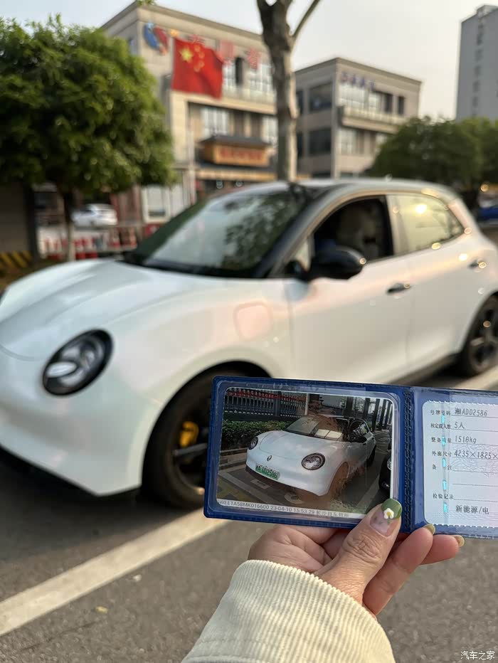

第二,及时变更行驶证。

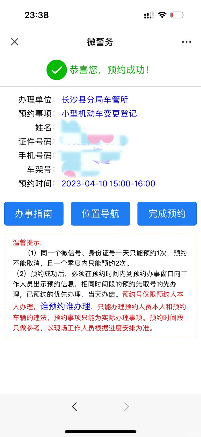

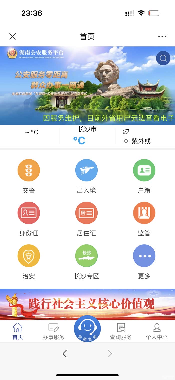

根据相关交通法律规定,汽车改色后颜色不能超过3种。改色后15天内到车管所去备案,需要提早在12123软件APP上预约办理颜色变,去车管所重新拍照,变更车身颜色,以免被交警叔叔逮到,罚款并要求恢复原状。

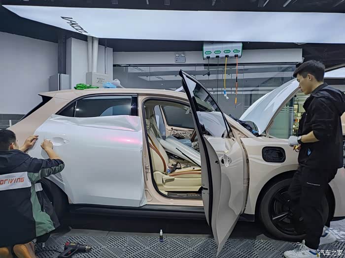

第四,关于拆车

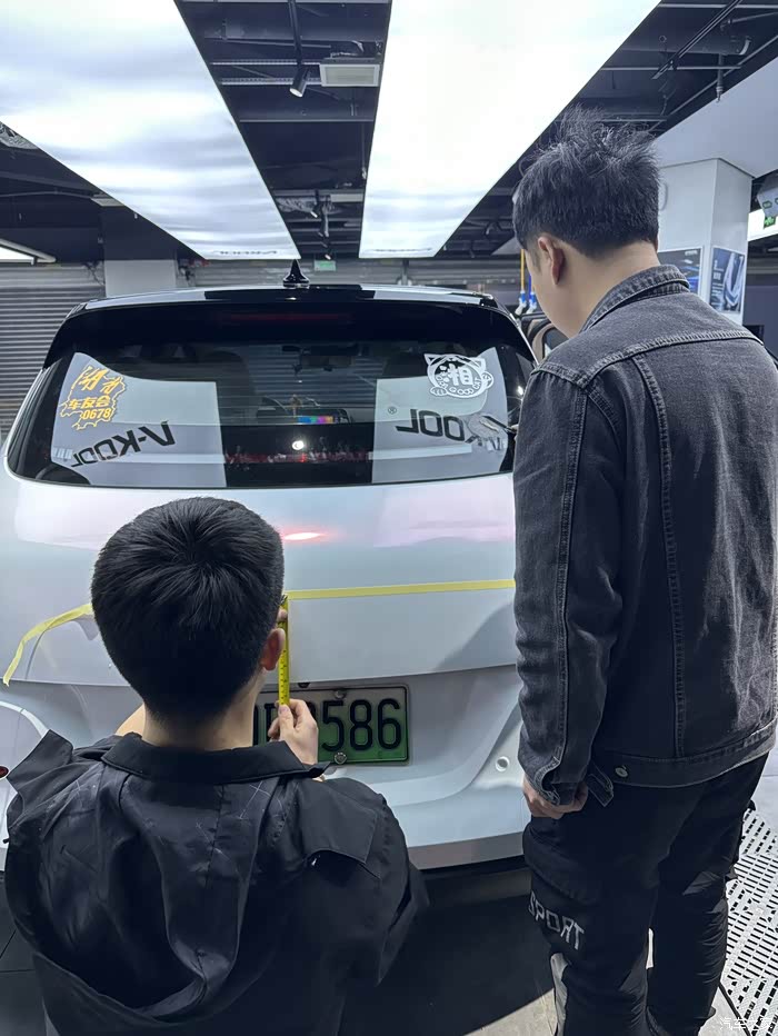

贴改色膜会涉及拆车门把手、车门板、大灯这些,如果师傅手艺不到位,可能出现车门感应失灵、车辆异响等问题。交车的时候也注意检查一下。我的车第一次改色的时候,就出现了车门把手被拉出来的情况。

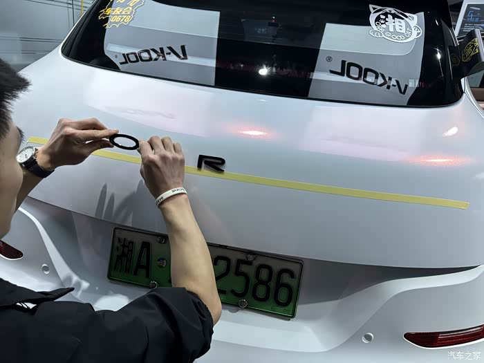

镀铬条贴黑、卡钳喷漆、轮毂更换或贴色、悬浮顶等细节性问题,也记得提早和店家沟通好,争取一次性搞定。
