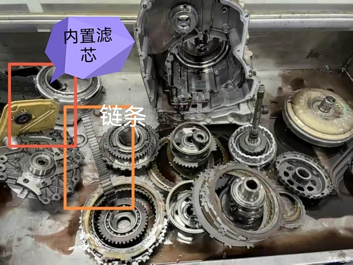

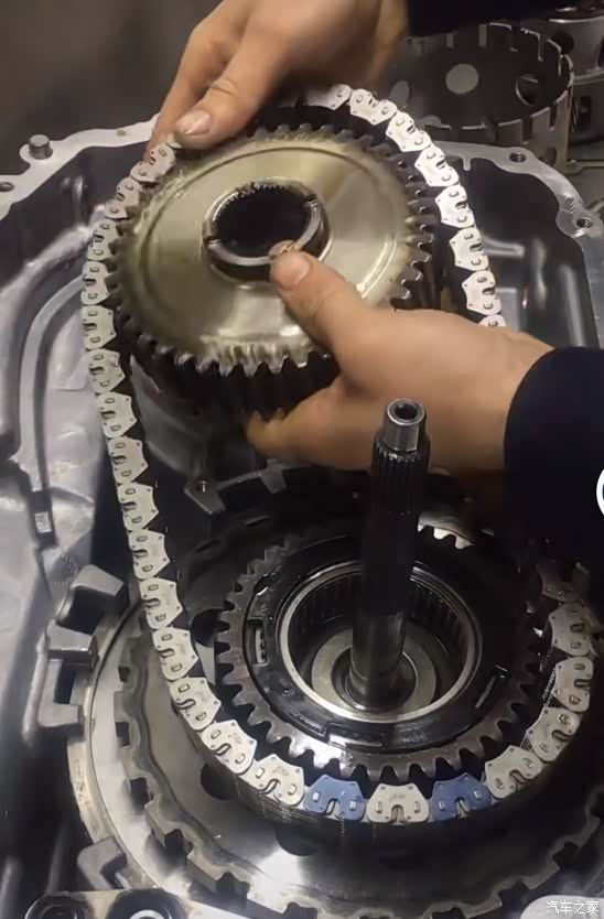

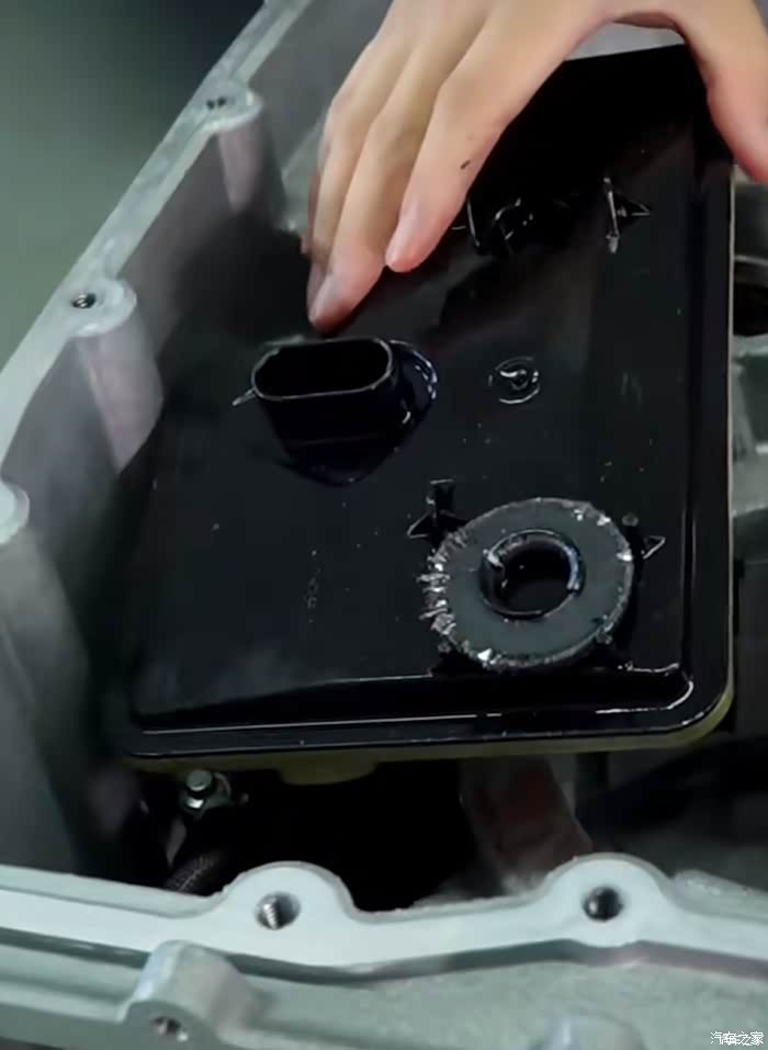

        通用9AT和福特8AT从使用和故障率反馈来看,质量都比较稳定,没有之前号称金属搅拌机通用6at的高故障率。由于福特8AT传动方案和机械结构本质上仍源自6AT,变速箱滤芯内置不能更换,同时内部有链式传动,磨损比纯齿轮传动要大,其对润滑和散热要求较高。
内部链条结构
变速箱内置滤芯
福特6at内部结构

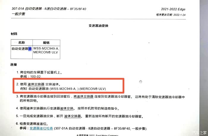

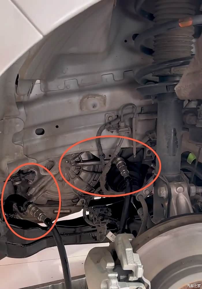

变速箱油两种更换方法:重力法和循环法。前者操作方便耗油少成本低,但不彻底;后者耗油多操作稍微复杂,但较彻底。以福特锐界8AT重力换油为例,每次5升,理论换油效率:一次45%,二次70%,三次83%耗油15升;循环机换油12升换油效率85%-90%,15升就更高了。
      很多人说循环机换油会堵塞变速箱阀体,甚至换完油后变速箱更顿挫,我个人觉得是在瞎扯淡!变速箱工作时是油泵从油底壳抽油后经阀体、液力变速器、散热器最后再回到油底壳一个完整循环。循环机换油是从散热器油管处接循环机,新油直接送入油底壳,经过变速箱内循环后从散热器排油放出,所有的油都经变速箱内循环出来,经过油底壳过滤后的油难道还能堵塞阀体?至于换油后变速箱更顿挫,原因则是变速箱内部已经异常磨损,旧油粘稠度刚好和变速箱匹配,更换新油后润滑虽好但内部啮合间隙变大,造成泄压,导致变速箱顿挫打滑。
变速箱右循环工作原理
锐界8at循环换油图(全网独一份)

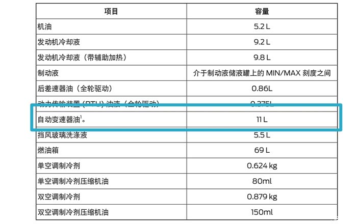

    福特8AT变速箱内置滤芯不能更换,我个人建议是首次更换使用重力法+循环法,也就是先拆卸放油螺丝放出部分旧油,再使用循环机注入等量新油后循环换油,后续如果按照三年5.5万更换,从省成本角度重力换油也没问题。福特8AT自身油液容量11L,重力换一次不会超过5升,个人认为循环机换油更适合8F35/24变速箱。还是那句话,如果觉得我是在忽悠,就老老实实听4S“专家”重力换油即可。
福特维修说明里明确循环换油
锐界变速箱11升

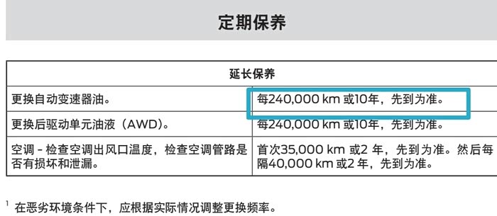

       以福特锐界为例,之前福特6F35变速箱明确3年或5.5万公里更换变速箱油,该款变速箱对散热要求较高,长期使用后的顿挫异响多为润滑不良造成,所以及时更换变速箱油很有必要。现款锐界/蒙迪欧/锐际配备8AT变速箱说明书里则明确10年24万公里更变速箱油,说实话福特可能过于自信,对此我持严重怀疑态度。即使车辆原始油液使用全合成变速箱油,也不可能挨到24万公里。我个人建议参照6F35变速箱保养要求及时更换油液,即三年或5.5万公里那个先到先更换。当然,如果觉得我是在忽悠大家,大可不必当真,机械的东西不会那么娇气,不见得就那么快出现异常。

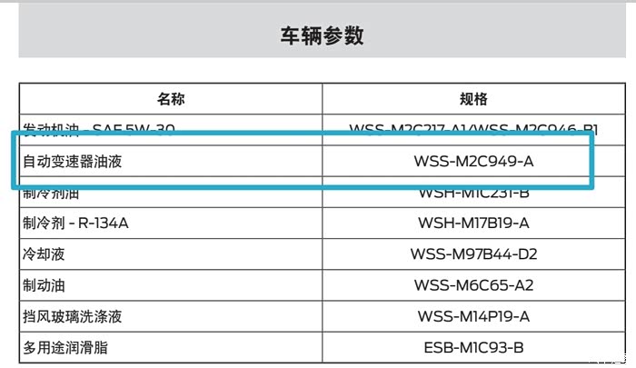

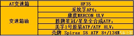

福特8F35/24变速箱油须是符合MERCON® ULV标准(WSS-M2C949-A)要求的低粘度油,市面上只要标着WSS-M2C949-A标准的变速箱油均可用于福特8AT。另外“MERCON”字面意思就是自动变速箱油。
      变速箱油劣化和油液杂质会影响换挡电磁阀控制,造成箱内油压不准确进而产生拉扯顿挫,有条件也可以用点好点的变速箱油。除了福特原厂配套变速箱油,采埃孚AF6、康度MERCON ULV、美孚1号ATF/ATF 8LV和壳牌 Spirax S6 ATF 8+/134M均符合福特MERCON® ULV标准。

推荐的适合油液
