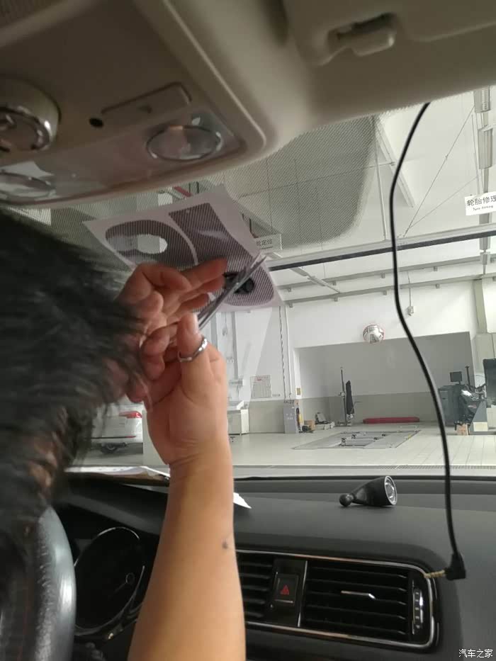

3、贴遮阳纸。
先对照长短(全部贴上去跟原来的重叠,不美观,所以师傅选择把没有遮挡的地方贴起来,多余的剪掉,细心人啊!)
没有带笔画长度,将就点吧。
师傅剪得很小心,膜上有粘性,确实不怎么好剪。
开贴前还不忘把玻璃上擦干净,严谨就是关爱,赞一个!
要贴在后视镜底座上,而且要贴正,加上有粘性,不怎么好贴啊,不过师傅很有耐心的。

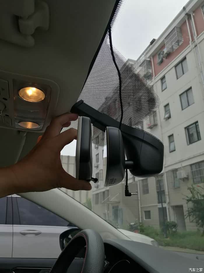

4、上主机
把记录仪的底座对准玻璃上的底座。
顺时针一拧,稍微用点劲就到位了。
调整镜面角度。
底座有些松,用内六脚扳手把两边的螺丝拧紧。
先不着急扣上外壳盖子,把前后盖子对在 一起看看有哪些卡子,防止后面要拆,免得伤卡扣,专业的就是不一样!

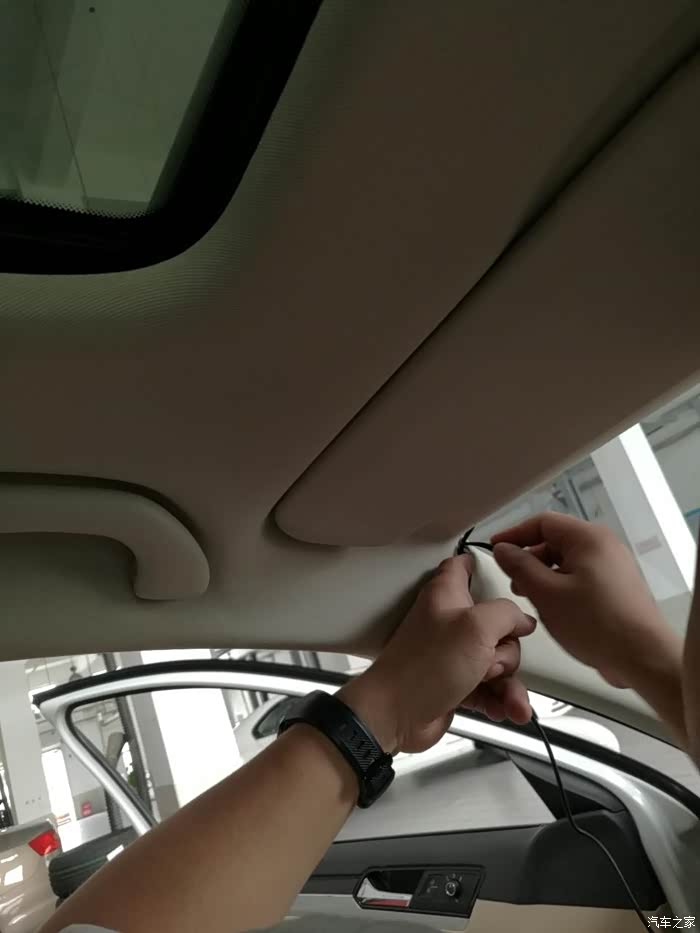

从顶蓬开始布线,注意此处的线不能多,把线垂直嵌入顶棚稍微留一点点就可以了。

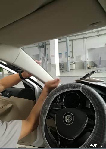

最难处理的是转角处。因为舍不得把A柱扣板拿下来,所以师傅干起了绣花的功夫。师傅小心地用塑料撬板边撬边塞线。在这个转弯处,师傅花费了大约5分钟时间。想少拆扣子少些损坏就得多花功夫啦。
先拆中控台的侧板,再拆门槛扣板。
搭铁线接地,用塑料扎丝固定。
布线后,师傅把塑料扎丝折了几个弯,当然是为了扎丝能跟车架子完全贴紧。
搭铁线接地,用塑料扎丝固定。对于的线用塑料扎丝扎紧,放在中控台下固定好,防止异响。
8、装上扣板和盖板,恢复原貌。
扣好A柱扣板,轻轻一敲,恢复原貌。

2、安装时,先贴遮阳膜(最好把多余的部分剪掉,擦干净玻璃后再贴,产品盒子了一般是两张,我只用了一张)。然后才是装记录仪(前后盖子不能上,因为不知道记录仪跟前挡玻璃之间是否有松动,如有,则要用随机配送的内六脚扳手拧紧)
