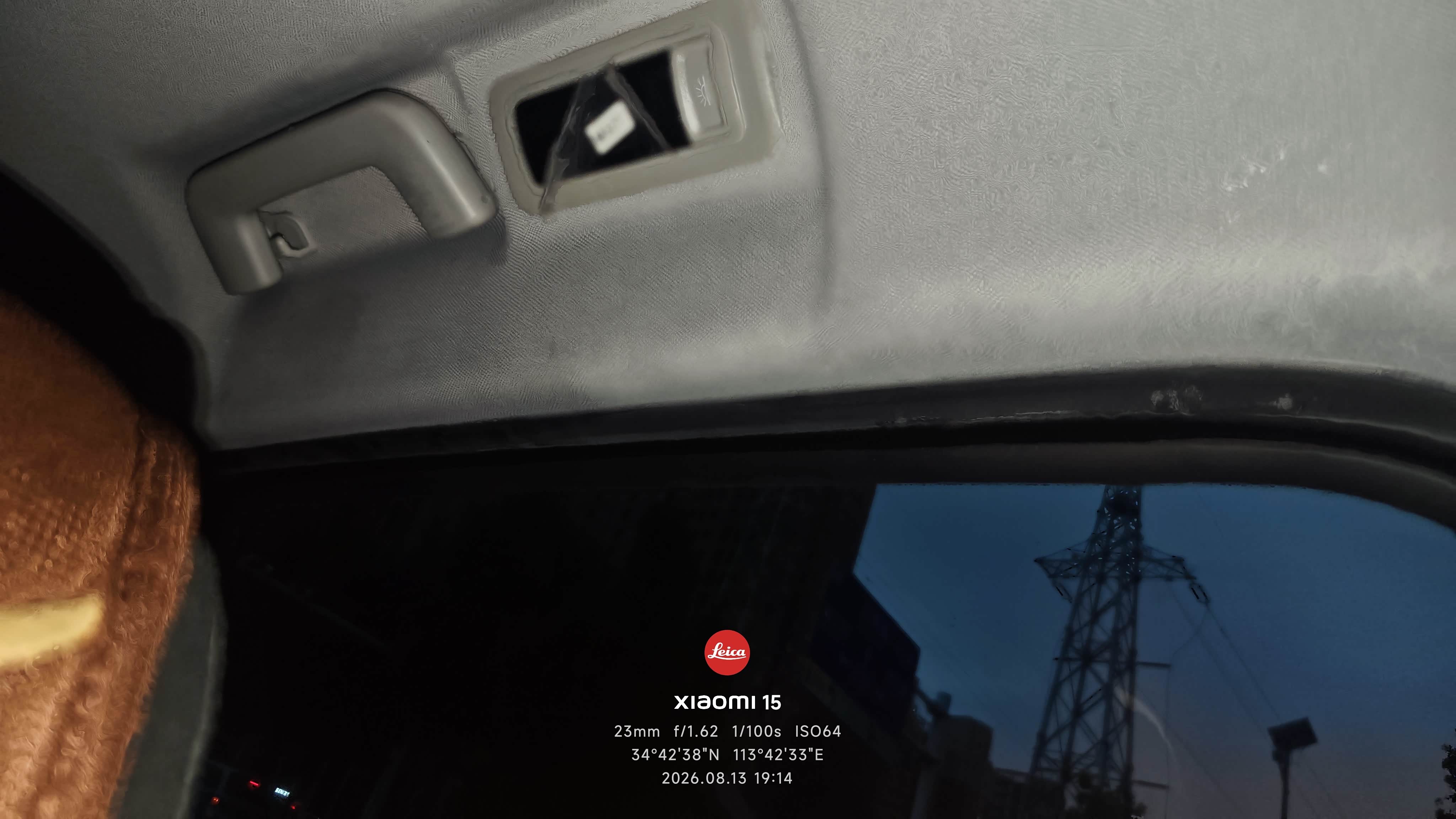

坐标河南郑州,星途凌云23款左侧漏水,从主驾到后备箱左侧漏水,手用力按还能挤出水,主驾安全带都是湿的
。主驾脚垫能踩出水。右侧没事,这是怎么回事。排水孔堵了还是密封出了问题,
不会是天窗漏了吧?但是手摸天窗没感觉到被水浸湿

一般是排水口出口堵了,去修理厂排查一下

看看天窗排水口有没有堵了,我也是23款的,目前为止一切还好,就4S店给我冲洗过一次
2026-08-15 00:20:02
去4s检查,天窗堵了,要拆内饰报价1200,放4s店了。网上看到有人说去修理厂四百左右

排水口堵了

每次保养都通一下天窗管吧
2026-08-29 00:58:55
都是天窗堵了,为啥我的报价是128?坐标长沙宁乡市4S店

我24年的六月份保养还清理了,昨天就堵了左后水那么高,我看论坛这和空调不冷一样是通病了,4s店说拆开以后得晾半个月,
