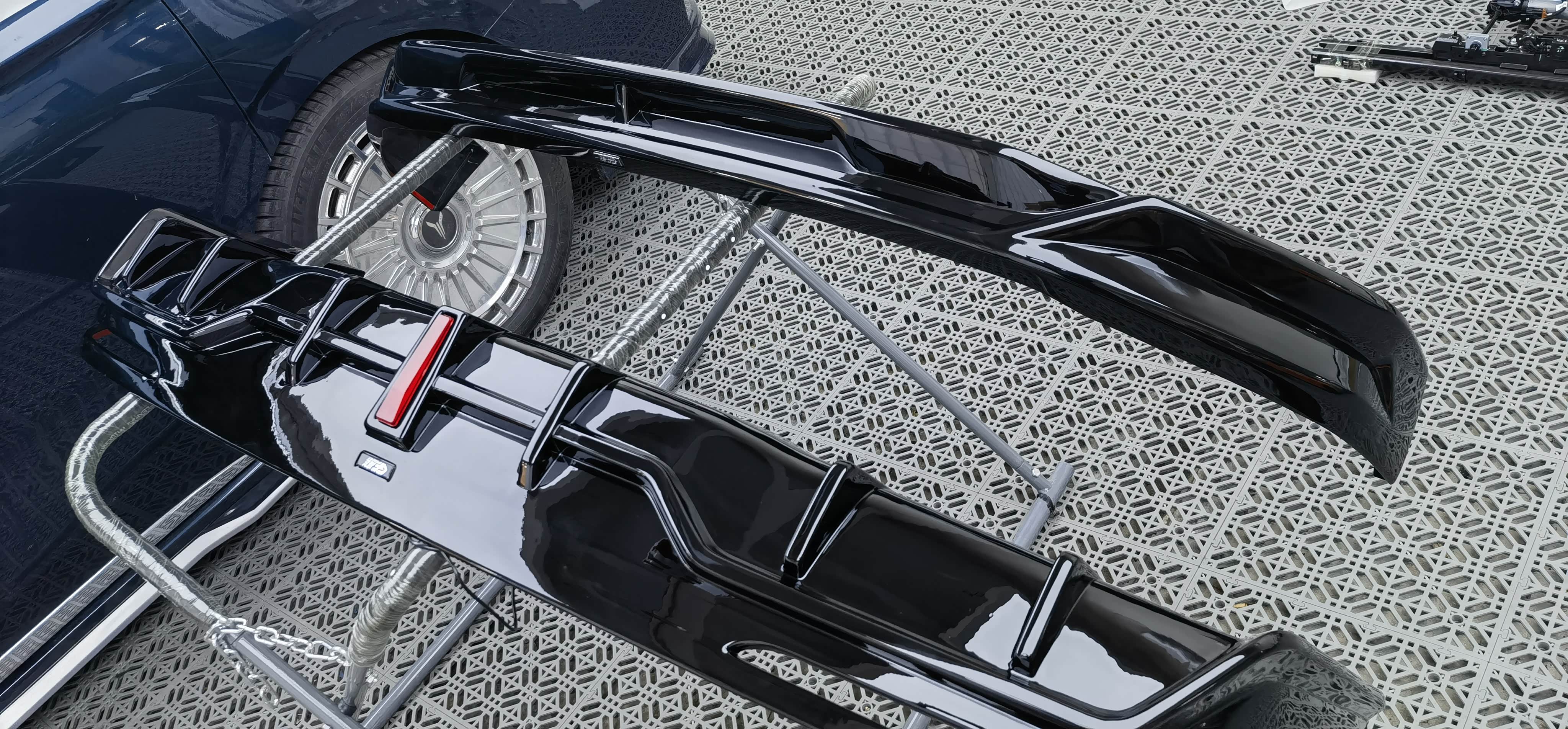

购车后一直在关注那里有渠道可以对HT进行外装改装,抖音、小红书、淘宝都搜索过,因昊铂HT保有量原因,直到三月在车友群看一则关于昊铂HT包围开发的信息,扫码果断入群提出自己的需求,4月供应商开发出样本并收集车友们意见,6月初确认包围终版与安装方案,包围共有三部分组成:前杠下唇、侧裙、后杠下唇含领航灯,配色有两种:双拼色、随车同色。
改装方案一出我就决定了必须为爱车换个外观,让它跟别的HT不一样。虽然心意已决,但理性告诉我,不用急,福利让其他HT昊友先尝试,哈哈~~~
我是白色760特高激光雷达版,选择了全黑的包围配色,点解选择全黑配色,因为白色漆时间长会变黄,无论是全白色包围还是双拼色包围都会导致与车身的漆面有色差。其次就是黑白配就是最经典的搭配。

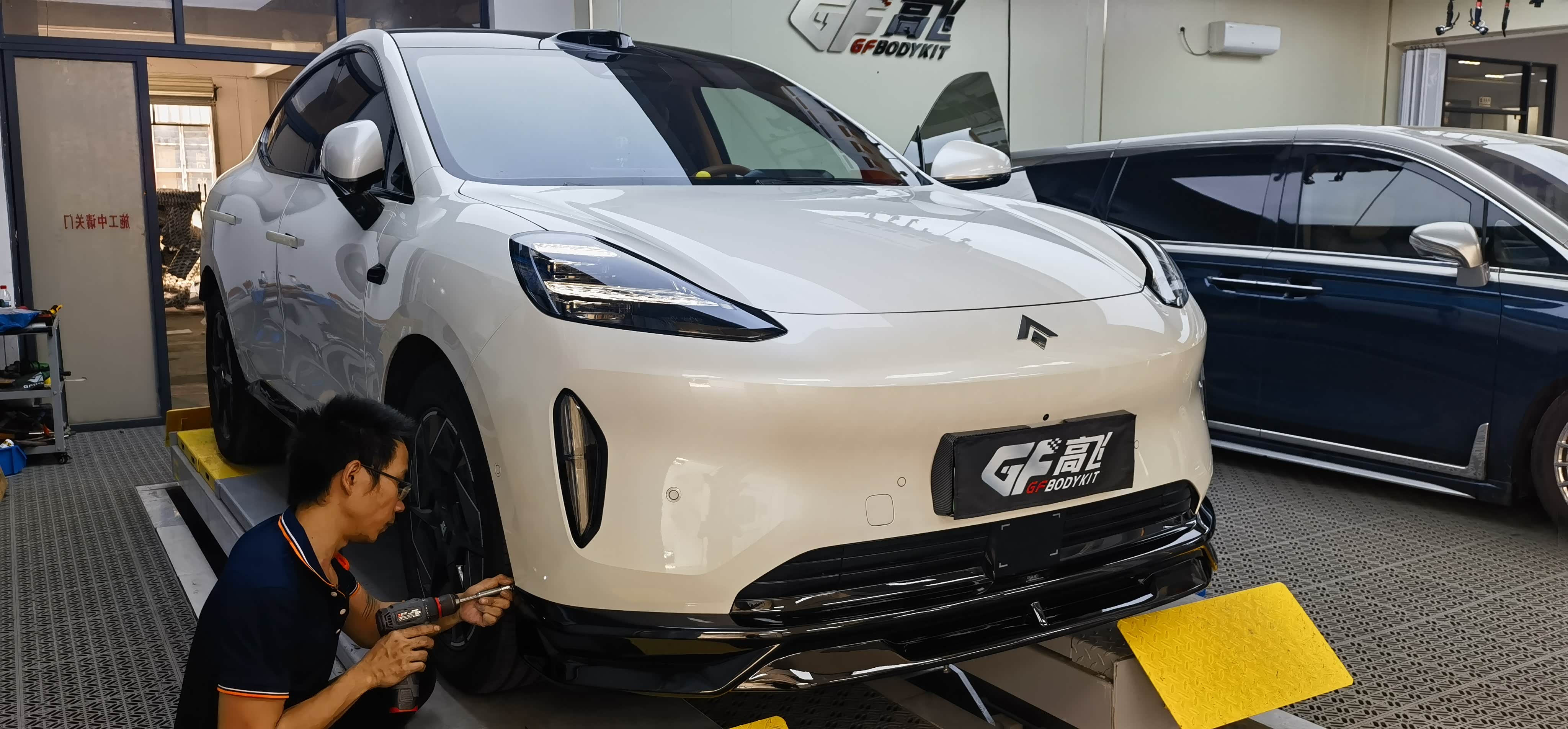

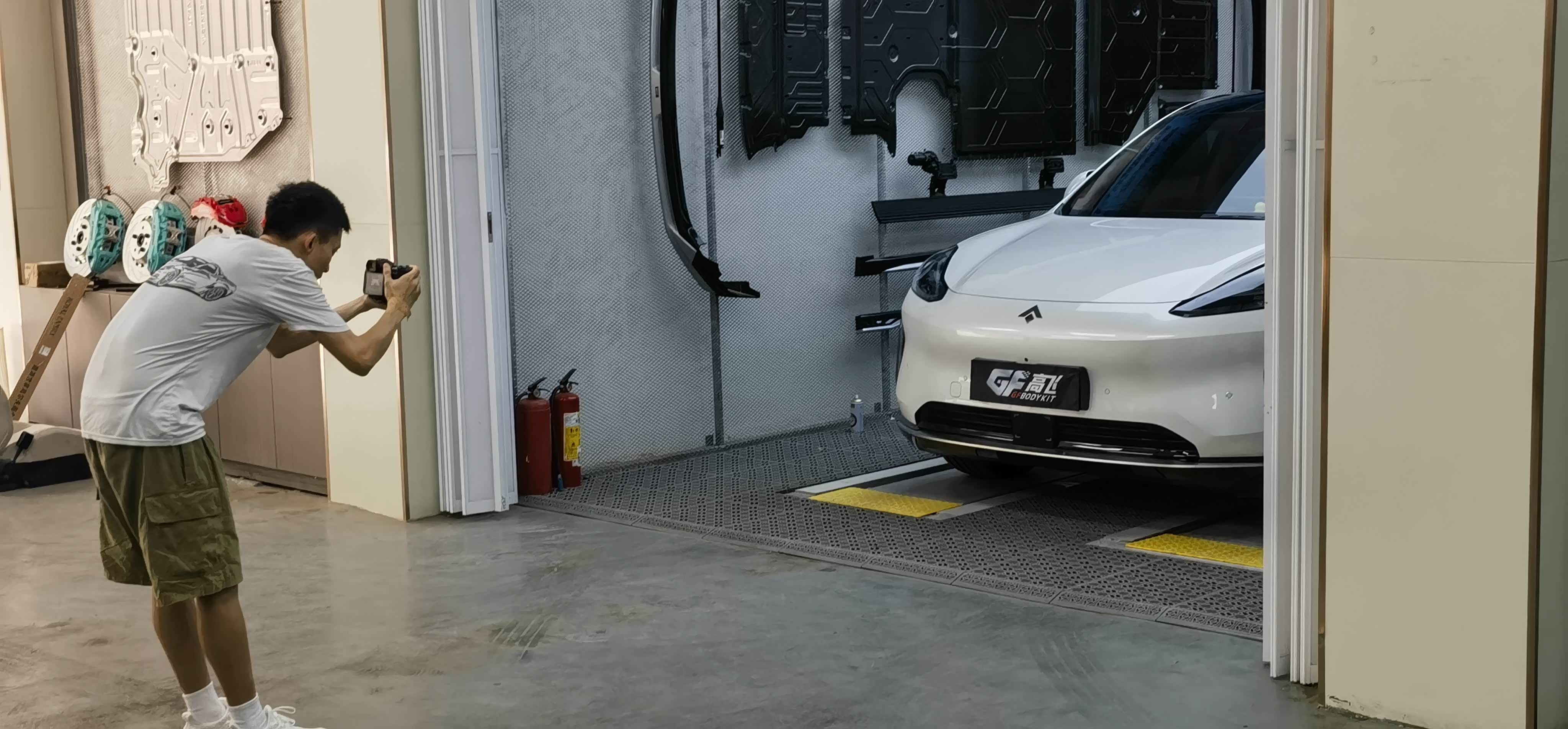

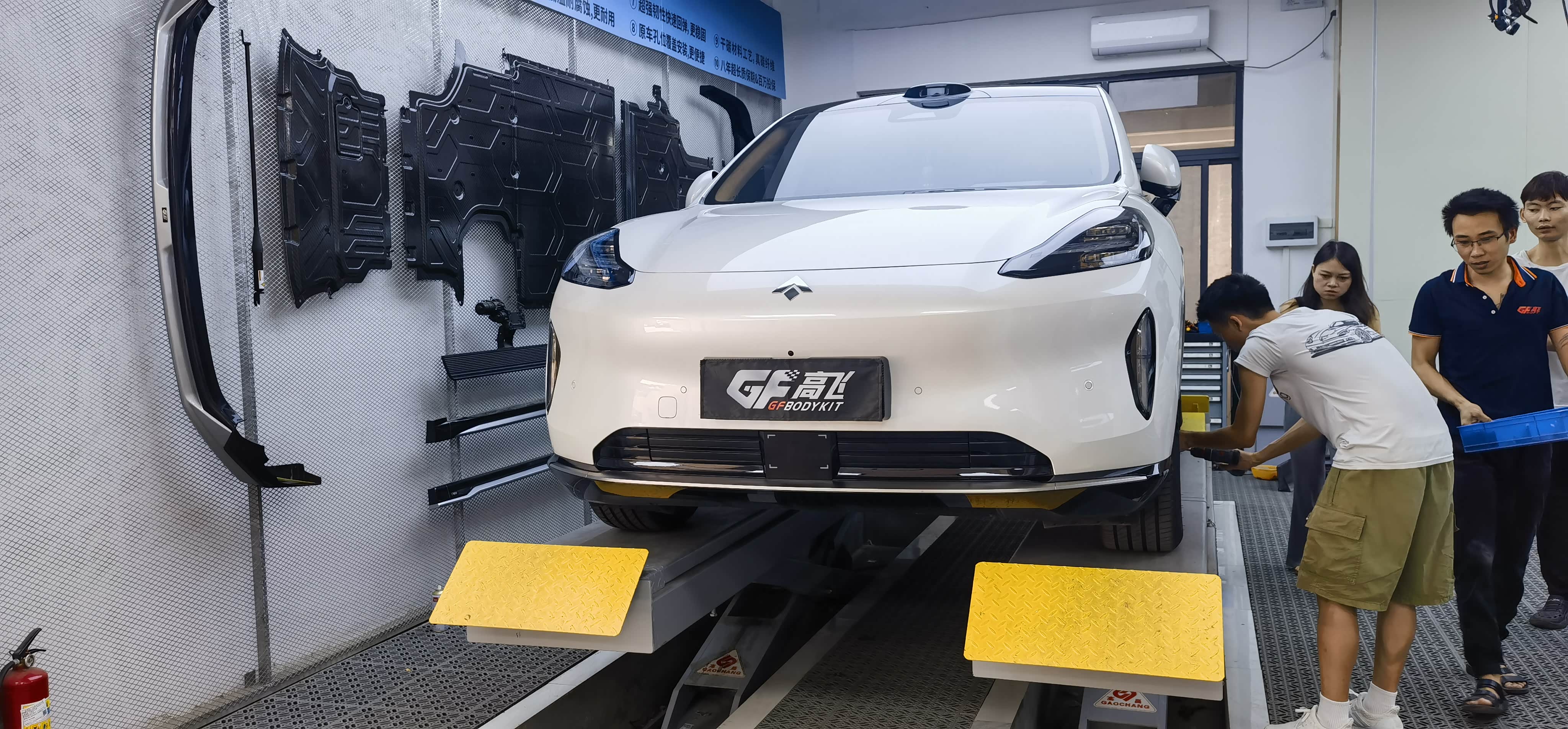

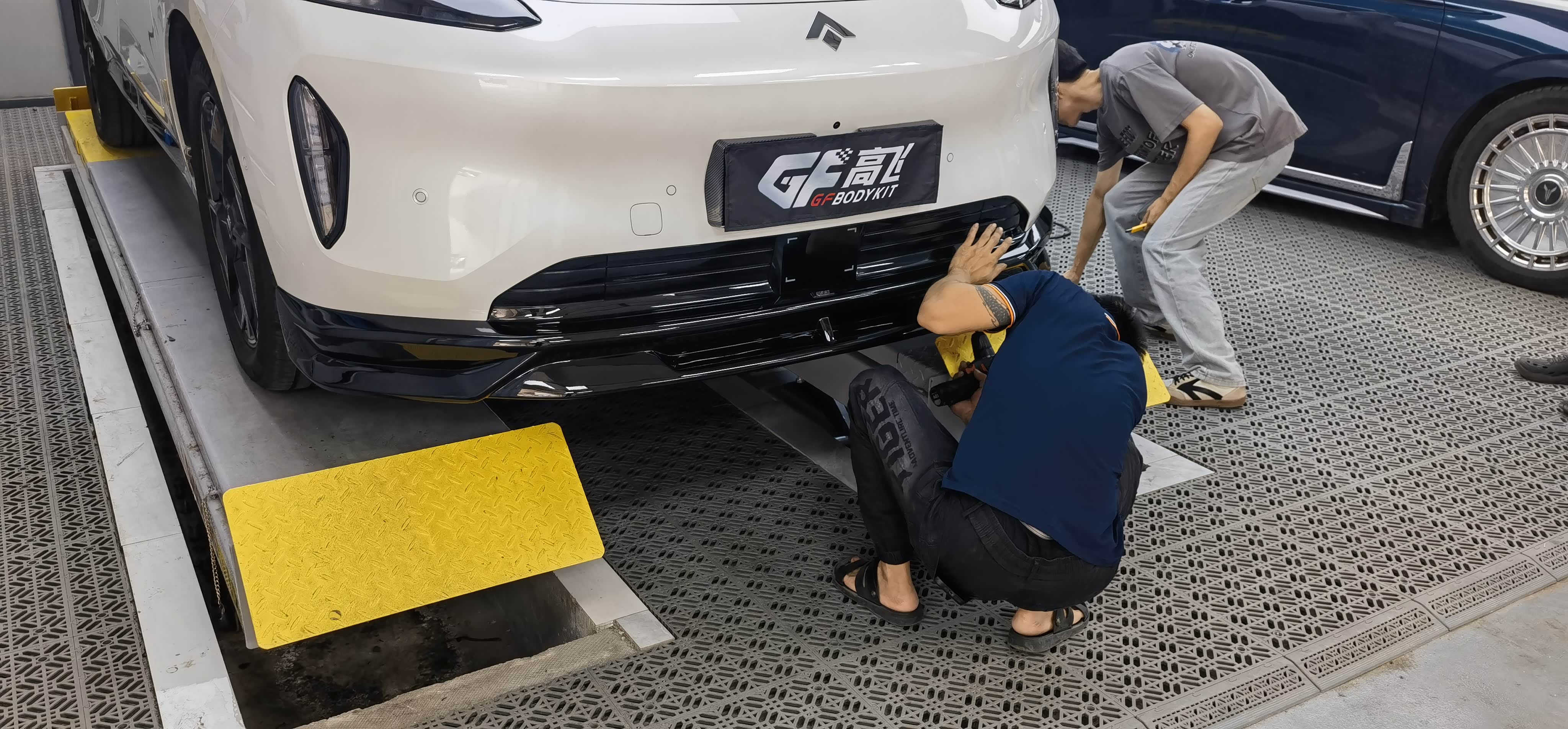

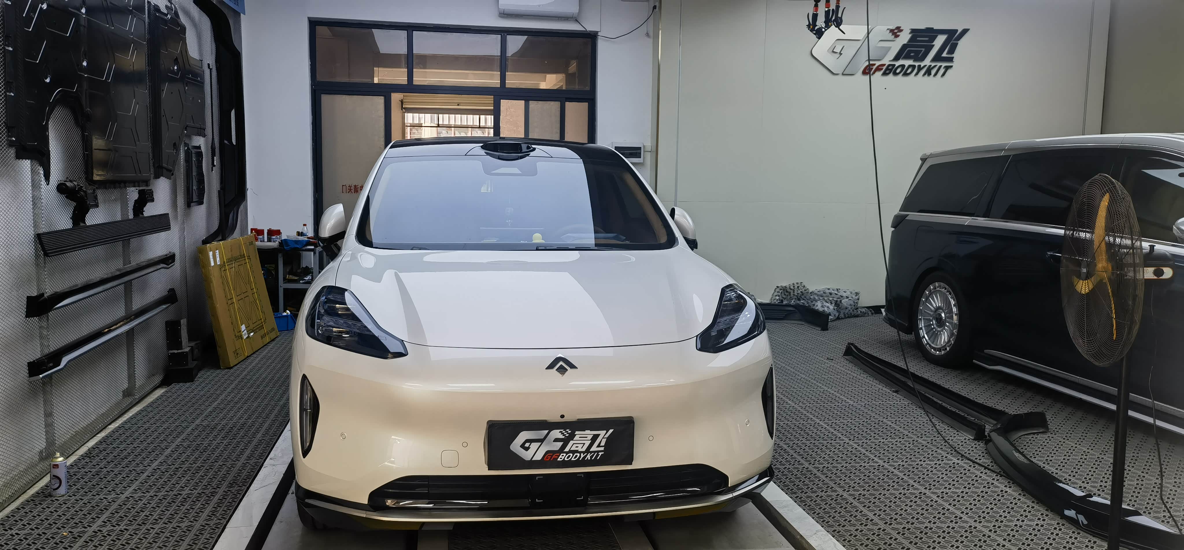

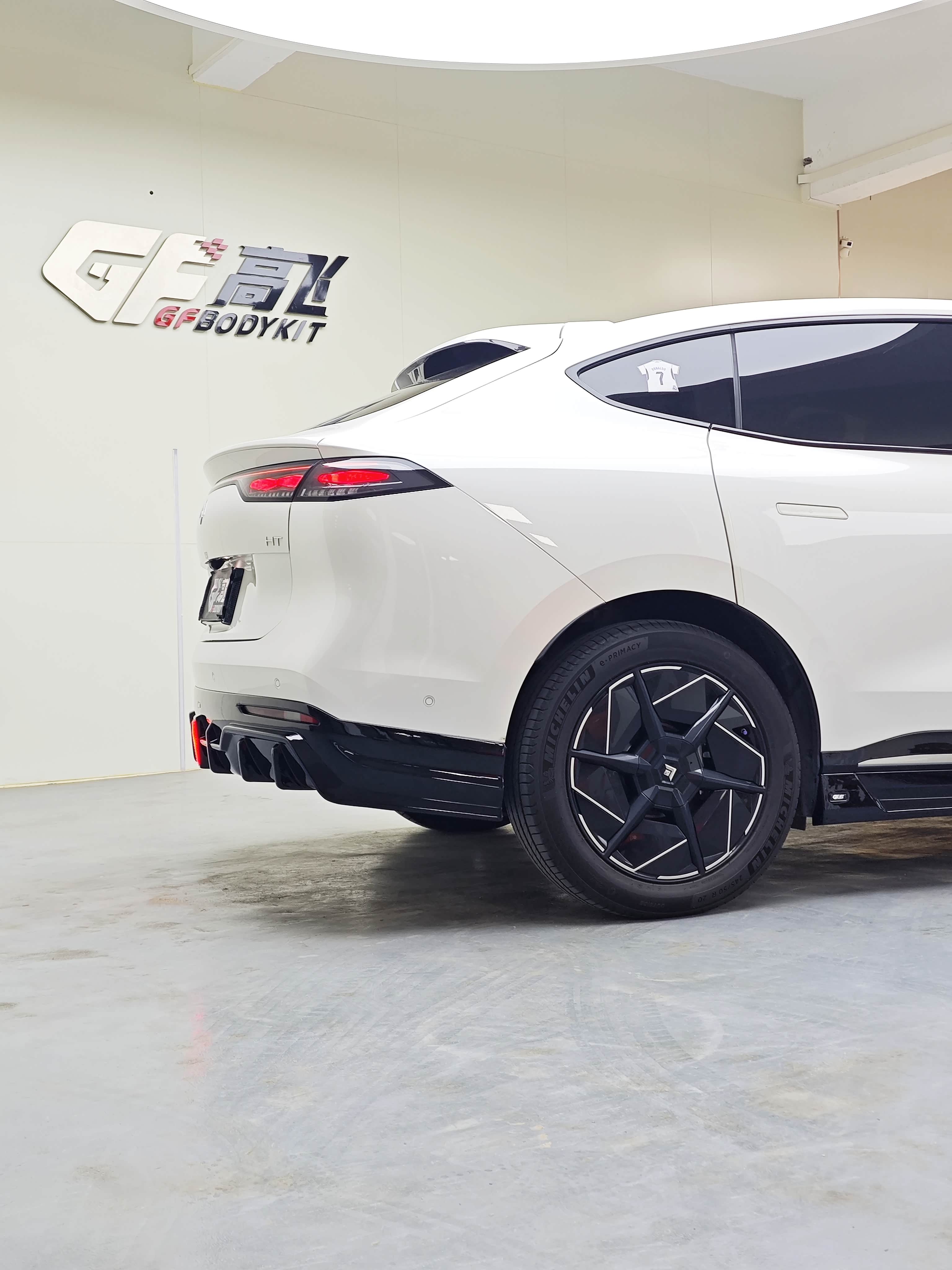

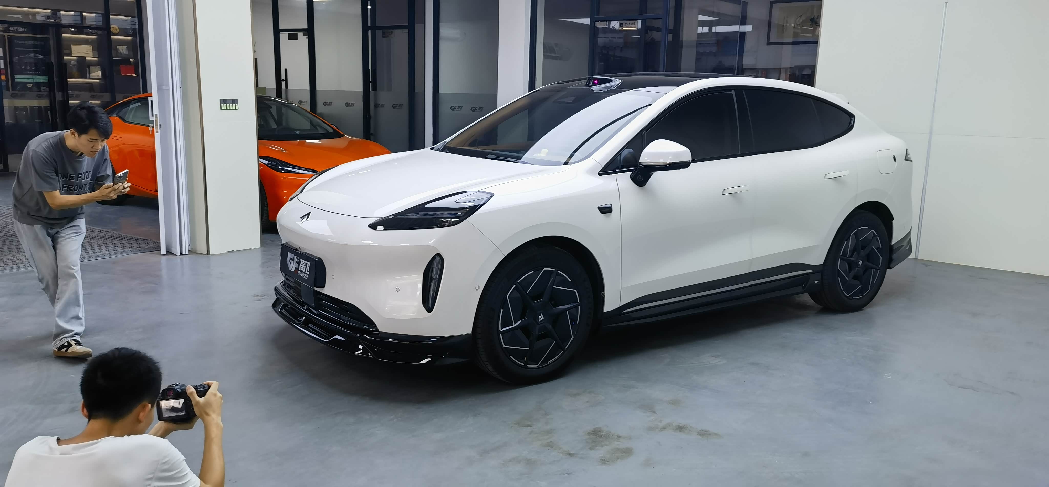

经过观察有两、三台HT车友改装后,觉得是时候出手了,6月底联系好供应商约定好安装日期。周末的一大早从天河开去白云区钟落潭镇,别说这四十多公里,确定有点远,这距离可以跨城到佛山、东莞。10点准时到店里,店里员工才刚上班,哈哈。员工马上通知师傅到店对应,在跟我再次确认用什么配色的包围后,HT改装变法开始。

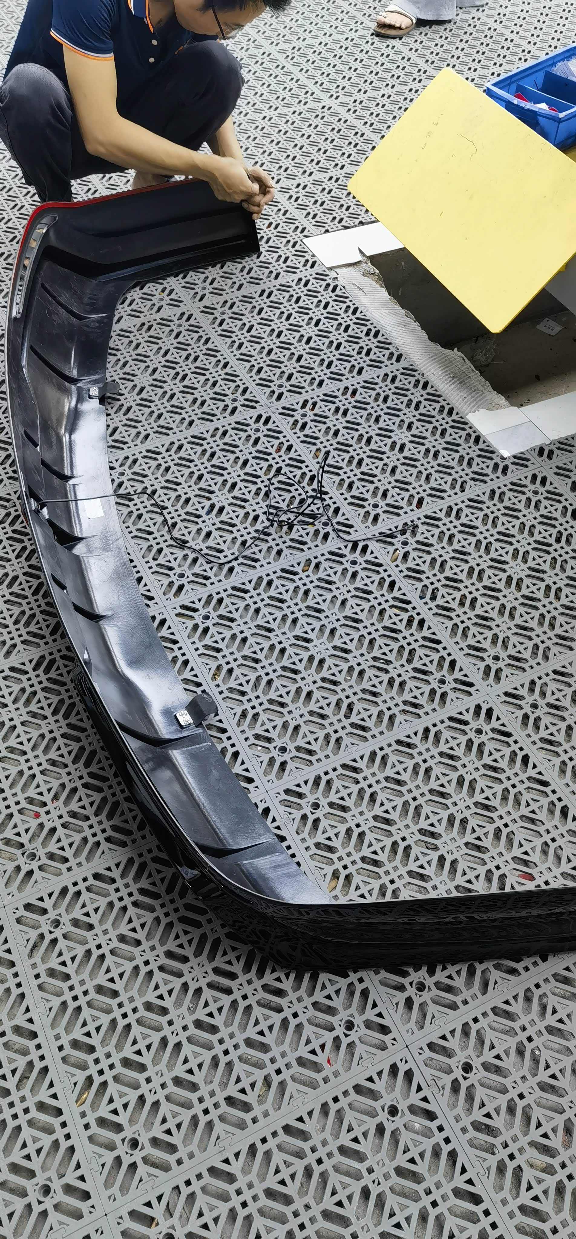

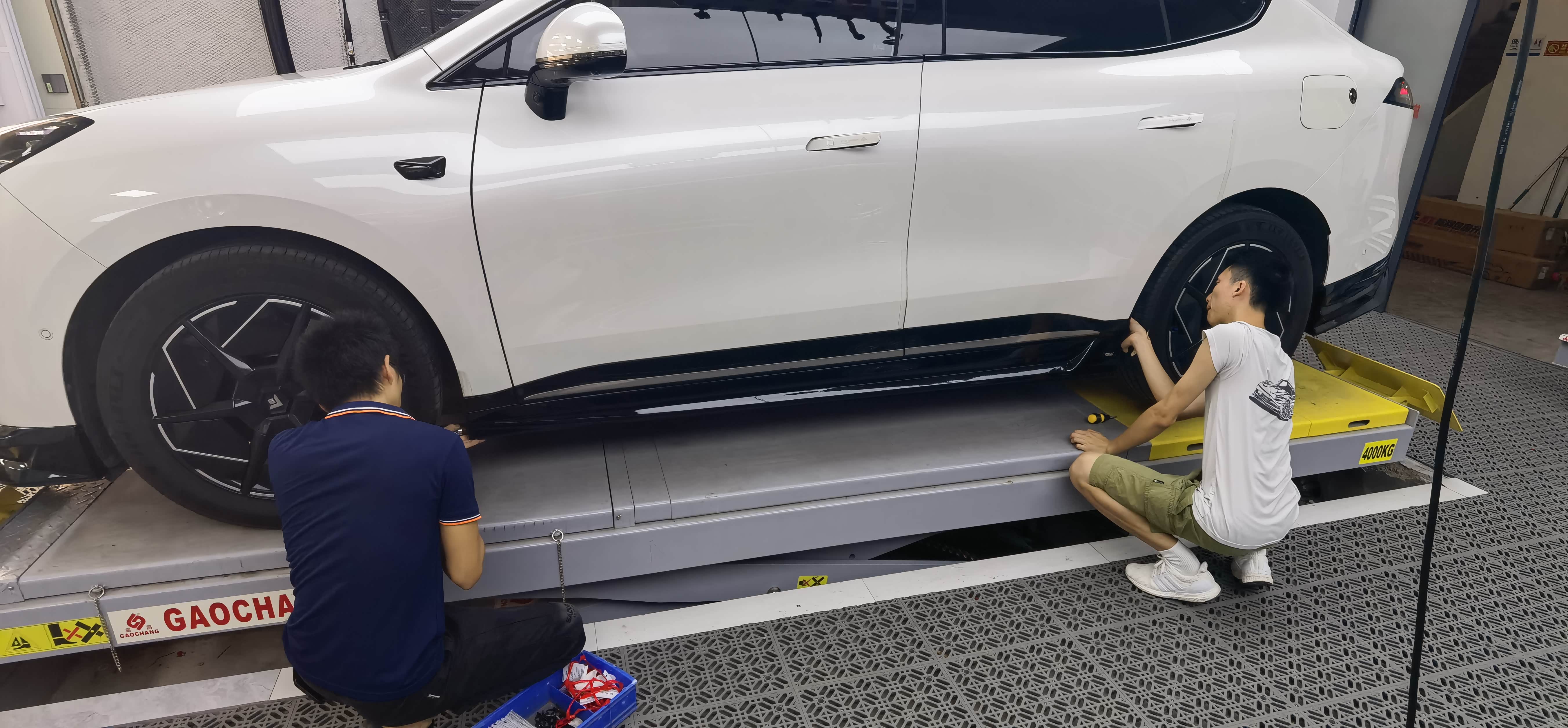

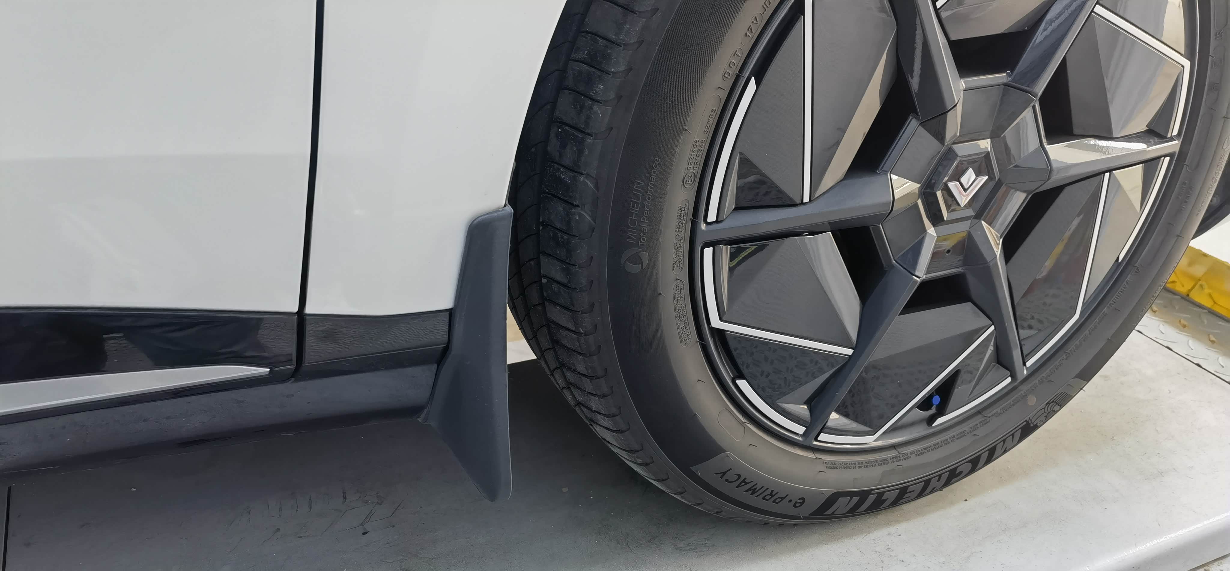

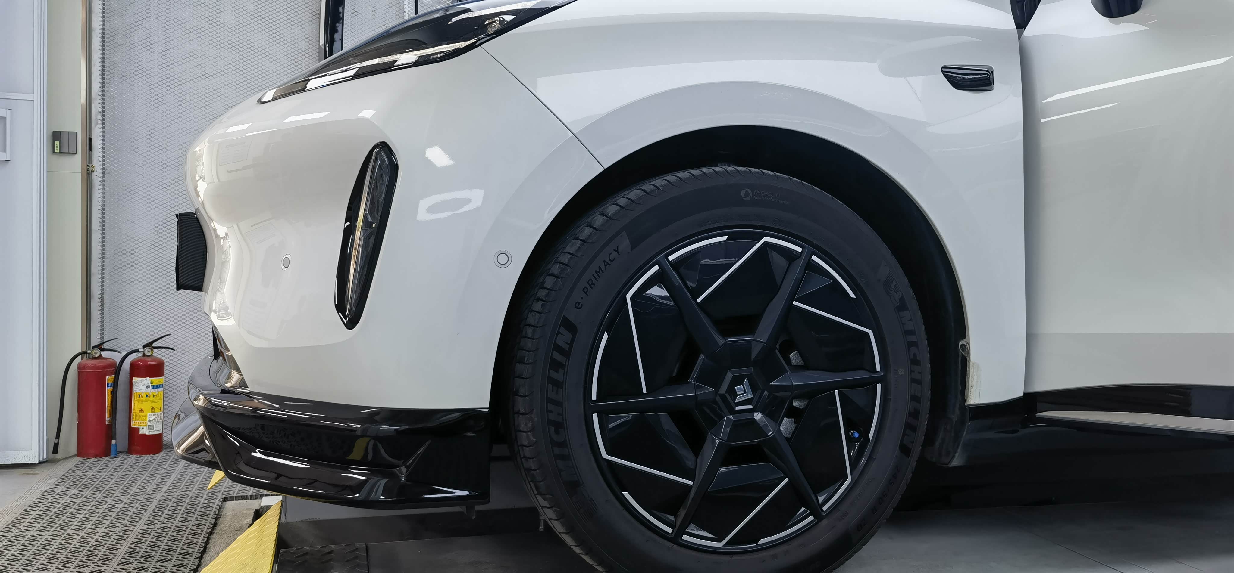

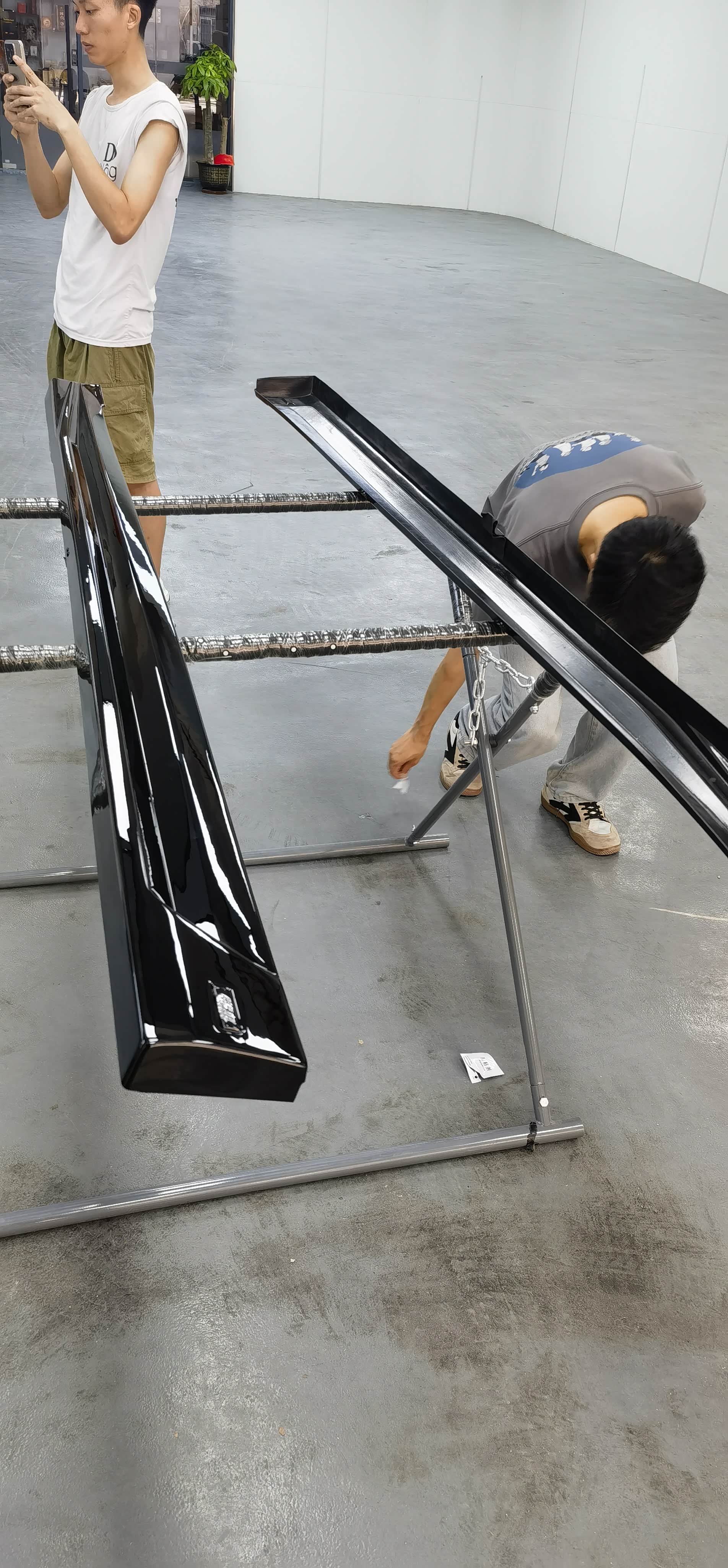

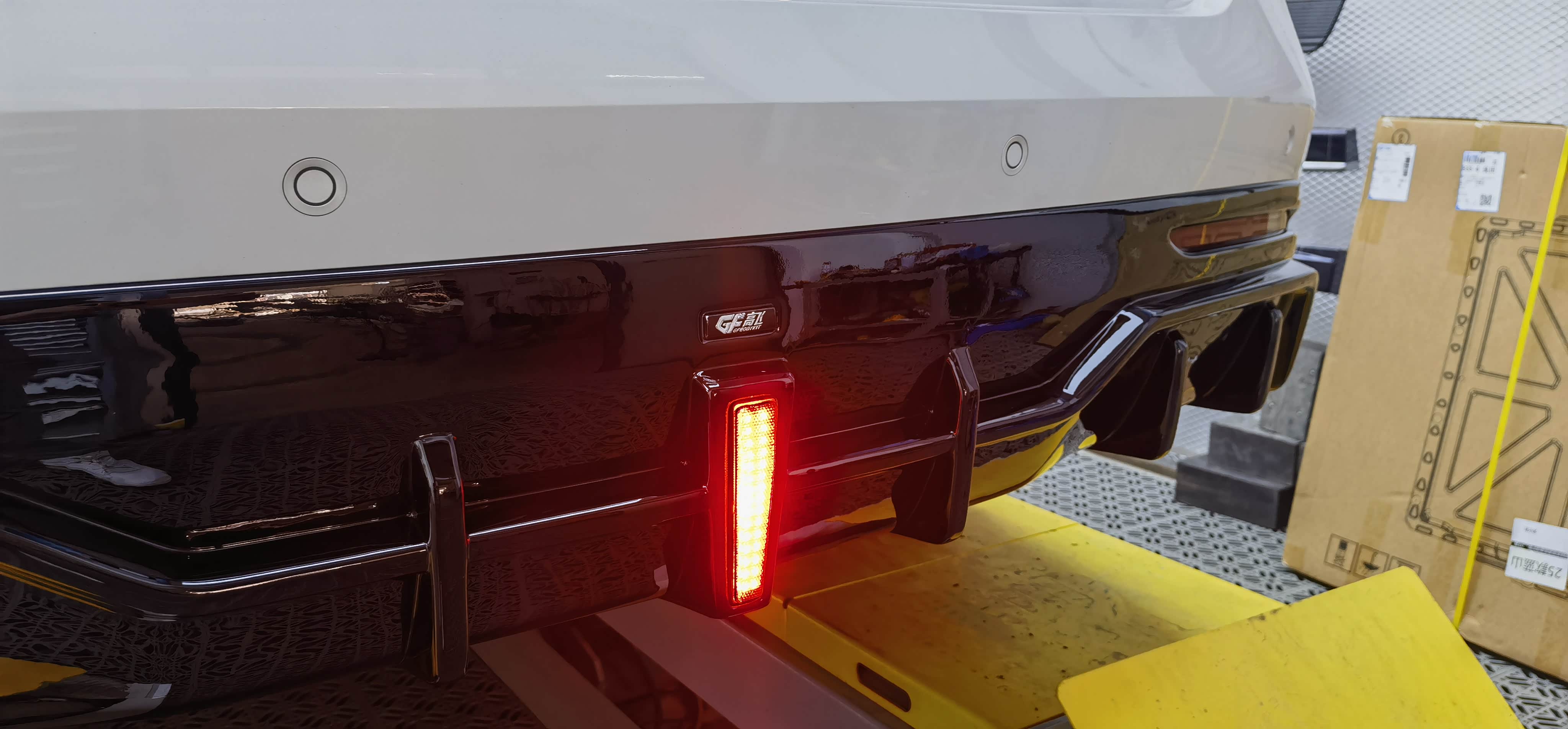

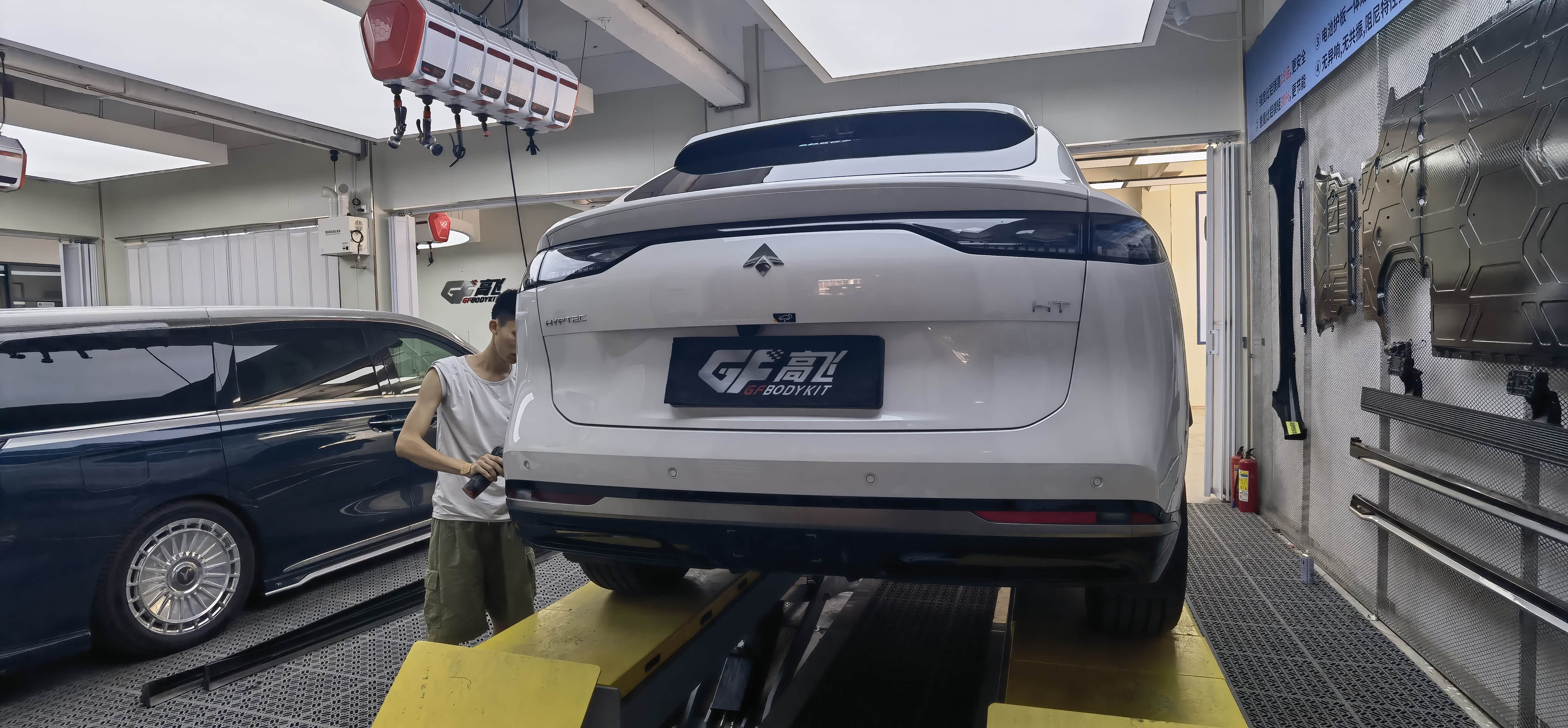

先将车辆开到举升平台,店员小哥拿着相机将原车未改装前的状态拍照记录,安装师傅到场后将车辆升起,安装包围的顺序为后杠下唇—前杠下唇—侧裙,从难到易,后杠因为要装领航灯,要拆左后尾灯接线,安装师傅三两下就解决,一看就是熟手技工。前后杠与车身接触面是用3M胶固定,在杠的下唇用罗丝钉固定。而原本最容易的侧裙则因为我加装了后轮内衬挡泥板,造成挡泥板与侧裙有干涉,需要打罗丝固定,但后轮与内衬距离短有点费劲。
另外,如果装了全车四轮挡泥板,加装侧裙因有干涉,四个挡泥板只能放弃。

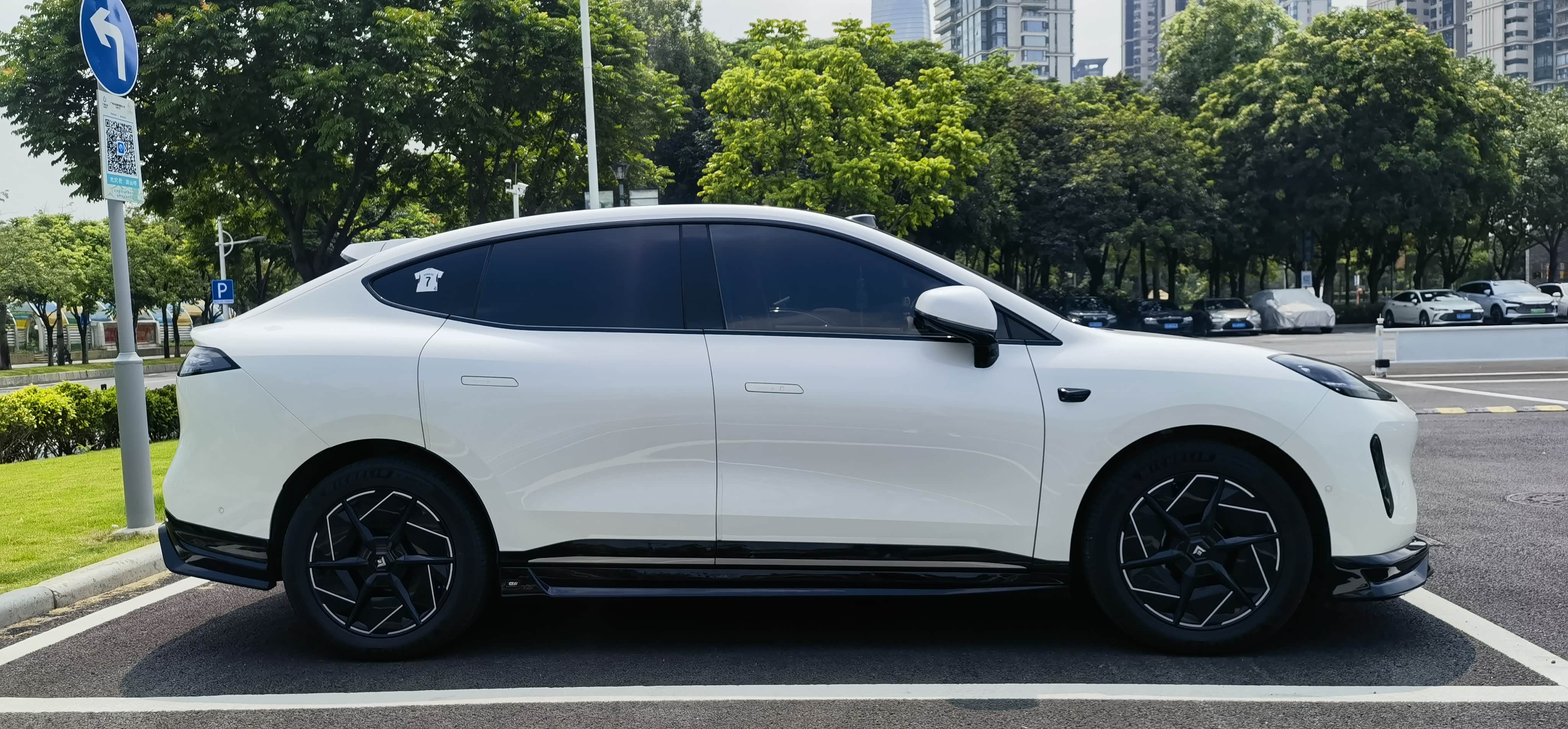

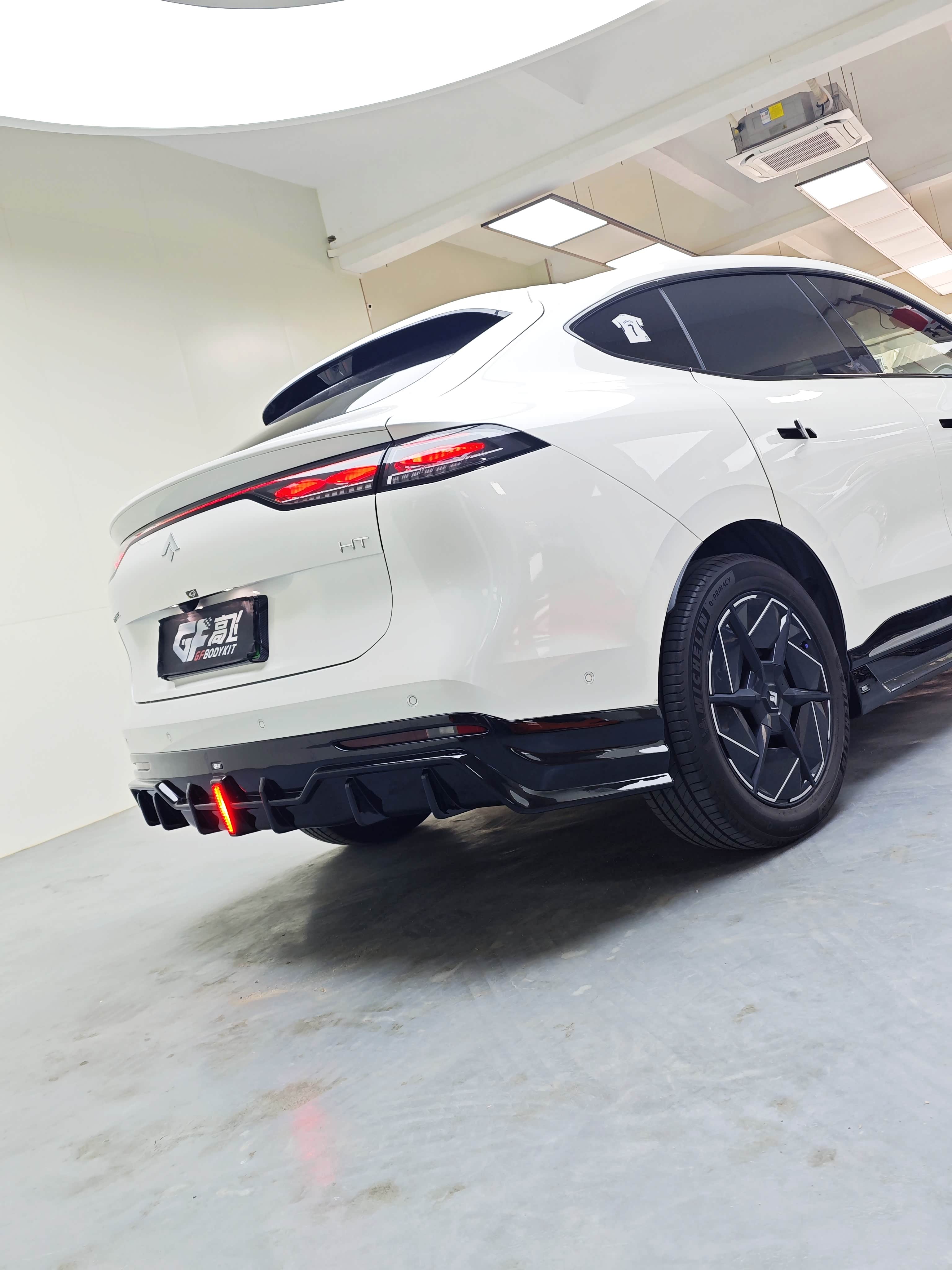

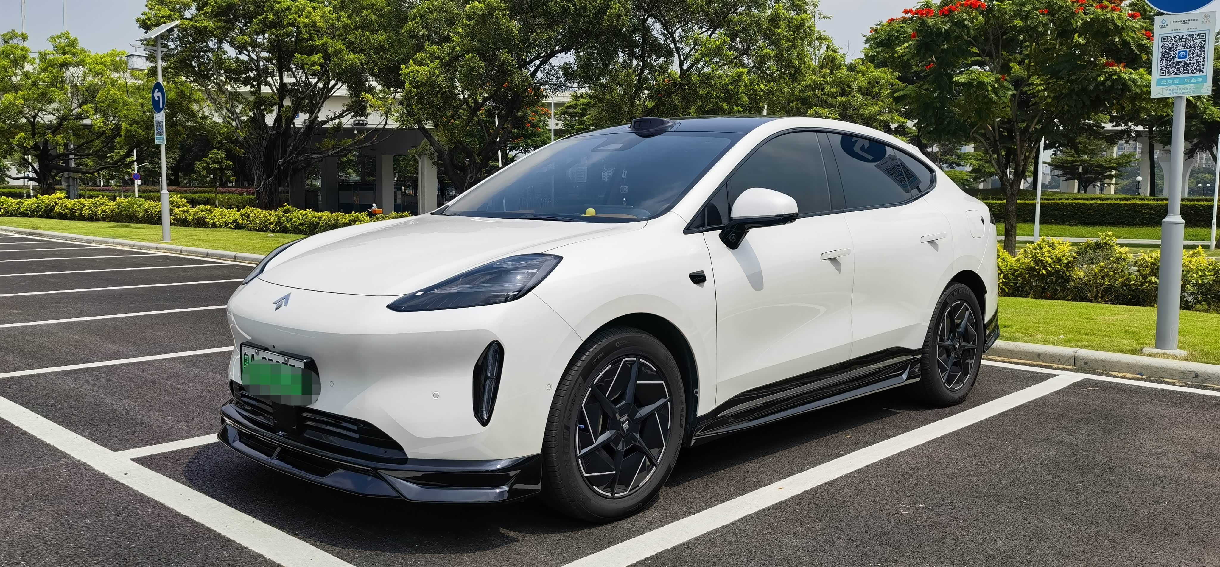

两小时不到,安装顺利完成,改装后前杠的离地距离减少了2CM,不会影响行车,就是遇到坡度较大的上下坡就要注意车速。在使用一段时间后,发现原车的后备箱开关脚踢控制,因加装了后杠下唇,灵敏度有所下降,究竟加装了下唇,有影响可以理解的。
改装总结

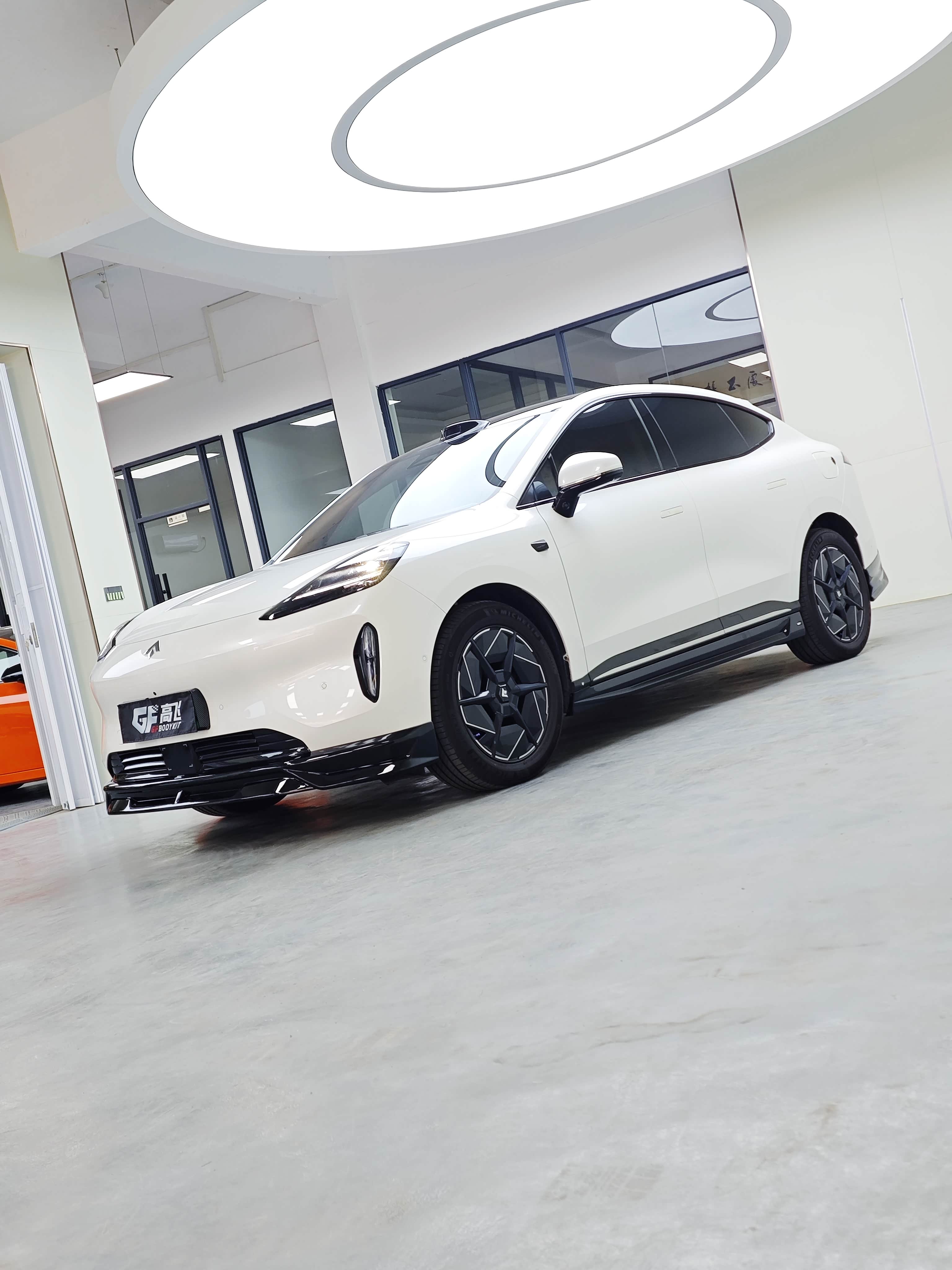

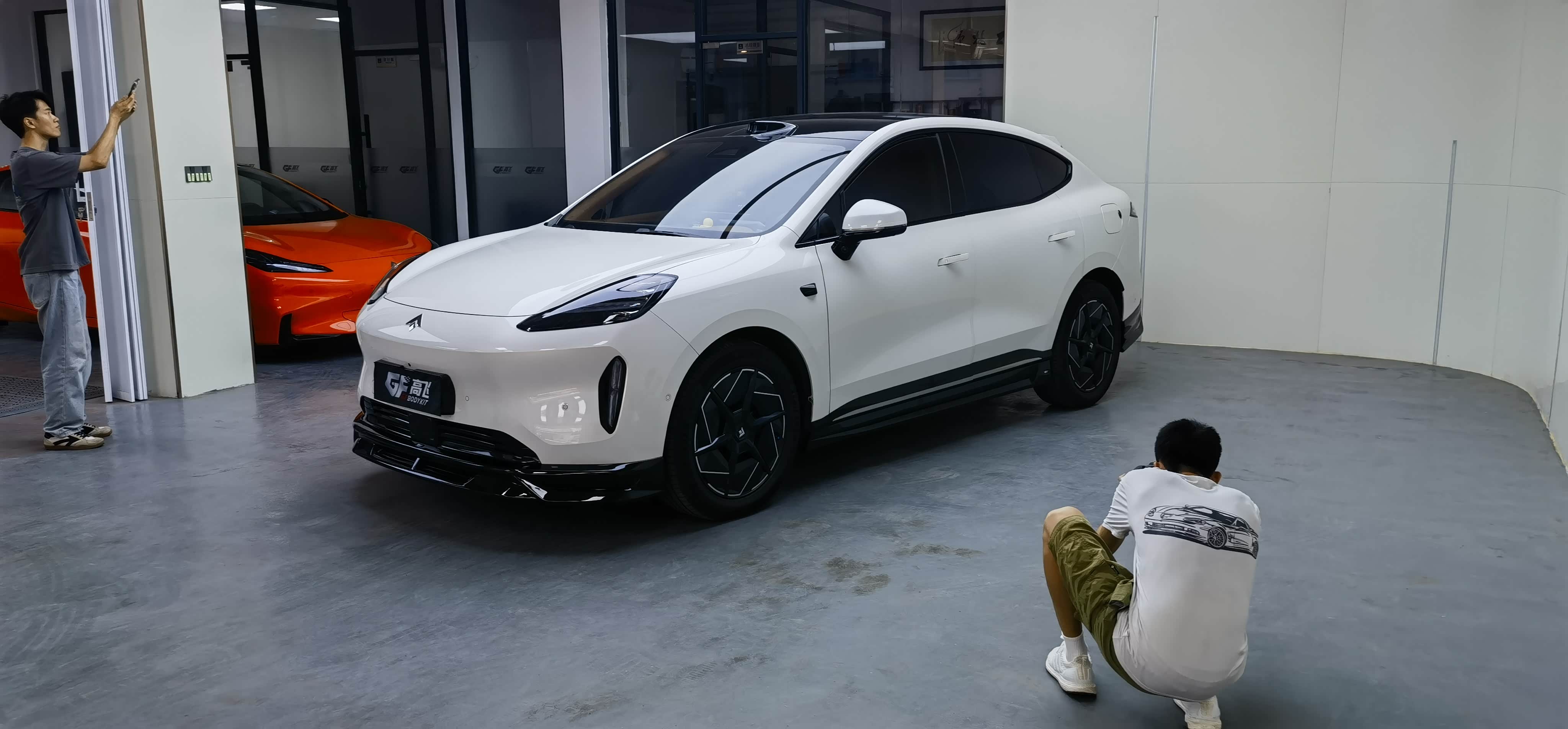

最后两名店员小哥将改装完的昊HT移到拍照展台,一顿的疯狂拍照,为改装效果留下纪念,哈哈,是销售宣传较多吧~~~
整体来说,改装后辩识度增加,车更帅了,车主更有脸子,哈哈~~引用一金句:买车不改,不如推落海。
