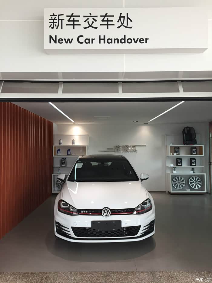

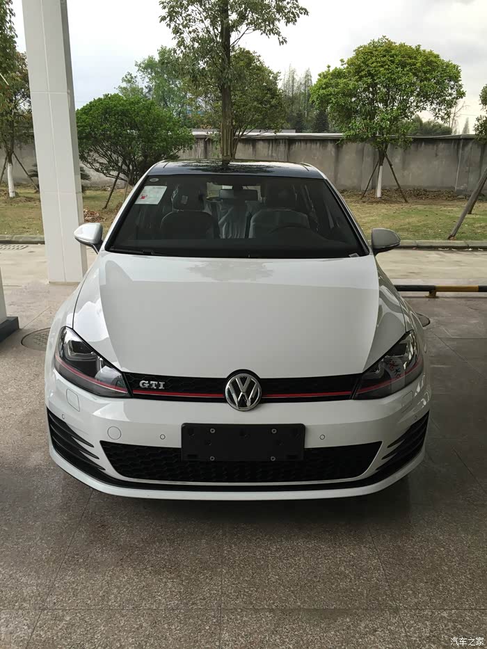

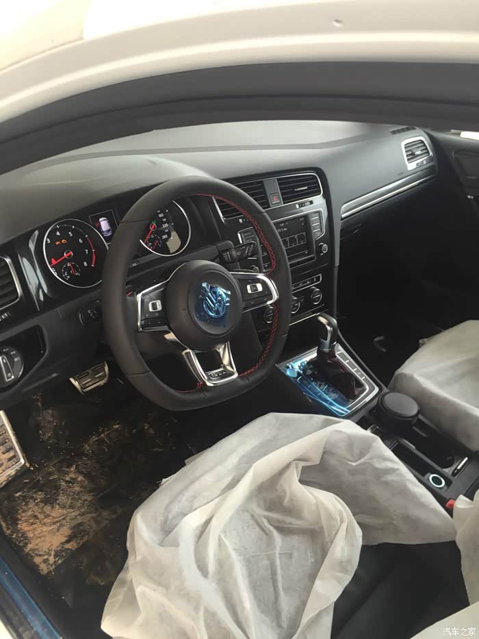

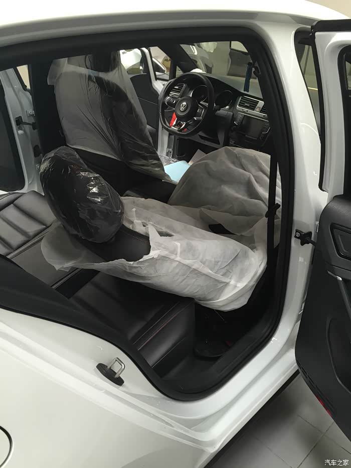

车终于到店了,这是从哪个山区出来的?
赶紧去洗白白,看不下去了
简单交车之后,然后闪人,改天再来上牌

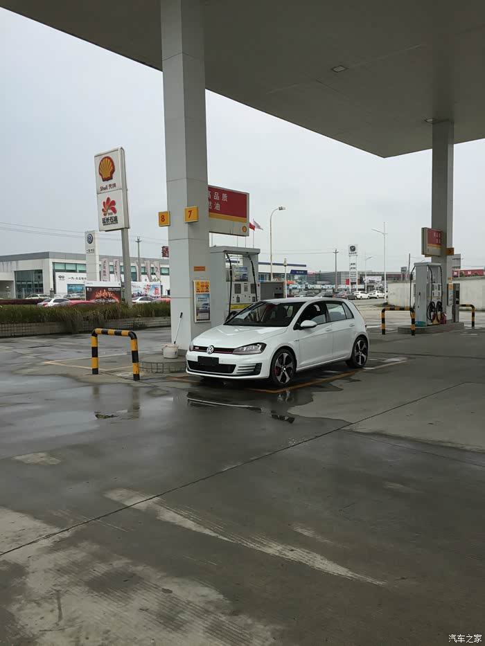

出门第一箱油,350

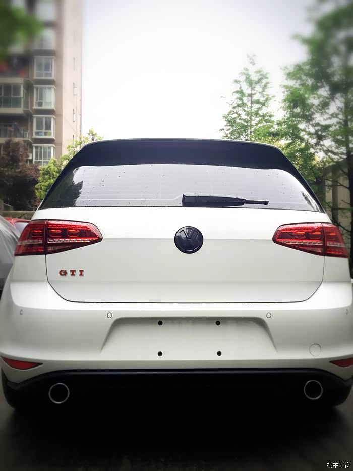

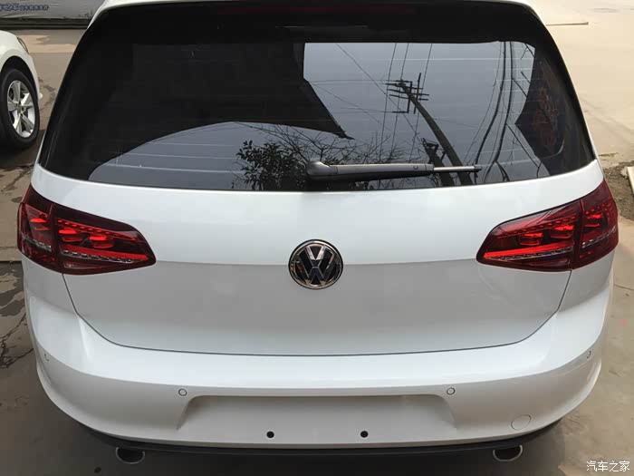

干掉后面的字,无标清爽点
黑标

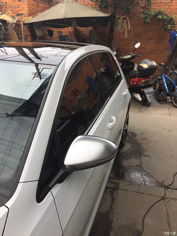

银耳
银耳

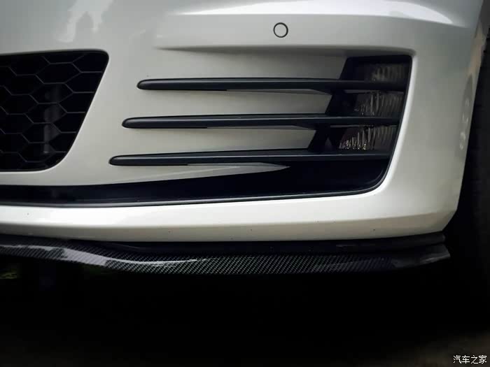

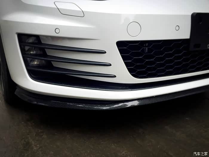

碳纤维纹路橡胶软条,看起还不错

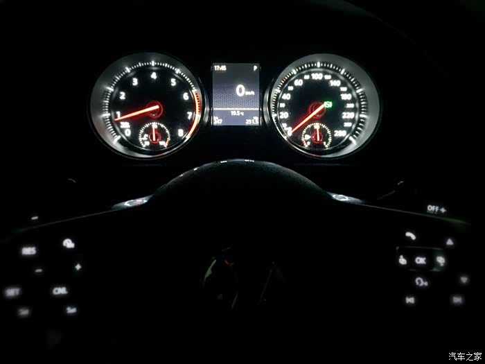

晚上的效果还不错

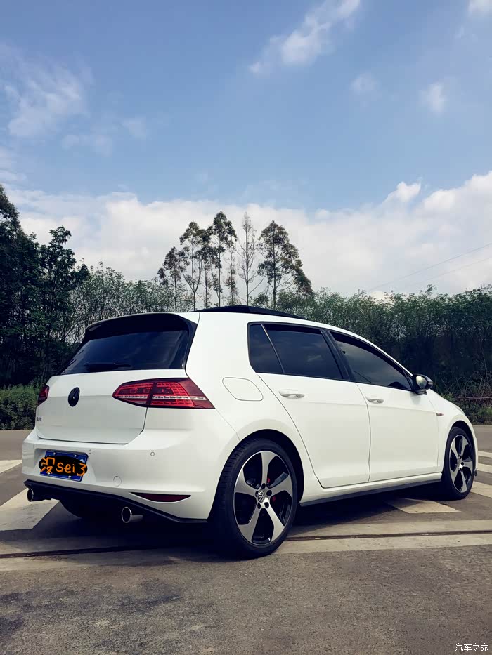

天气还不错,拉出来遛遛
45

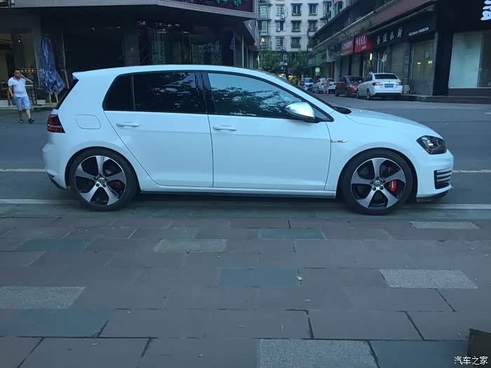

侧面
后45

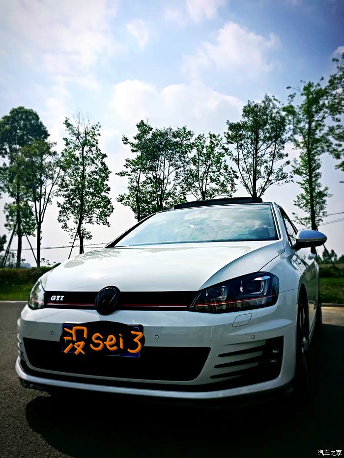

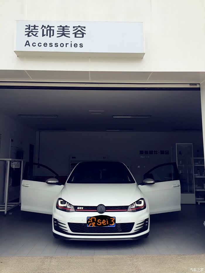

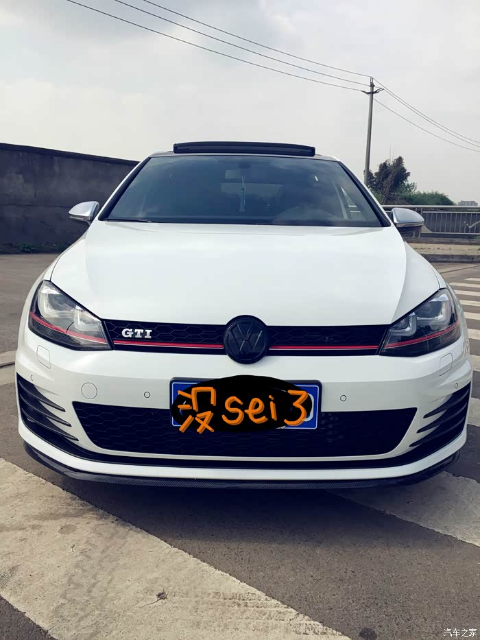

没sei了

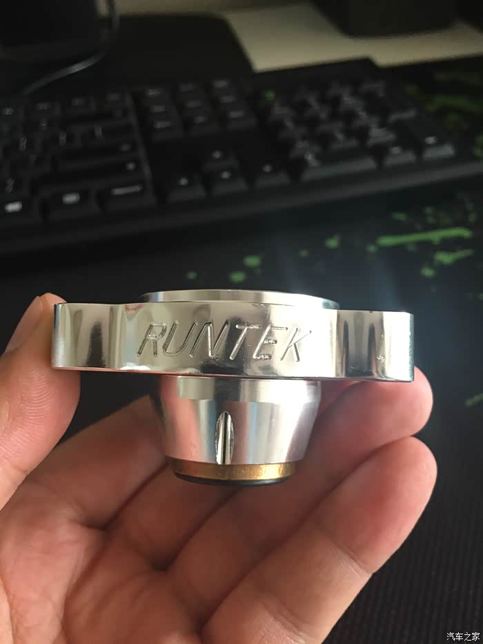

710F,玩玩看是不是有效果

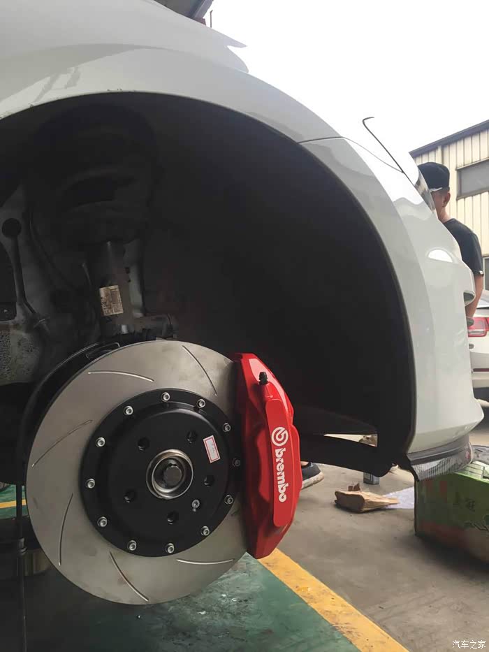

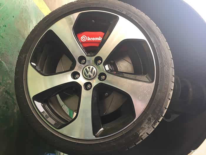

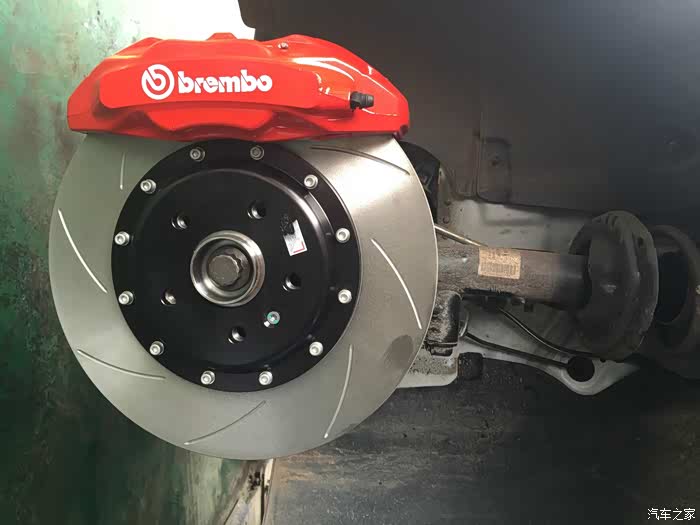

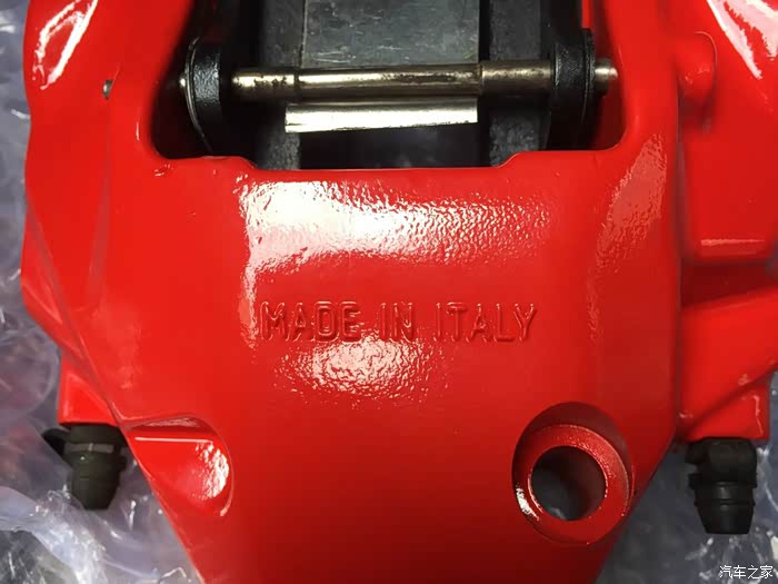

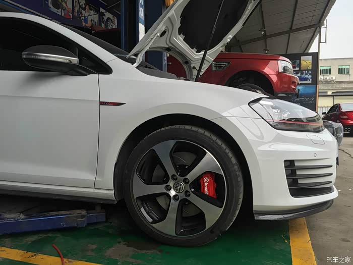

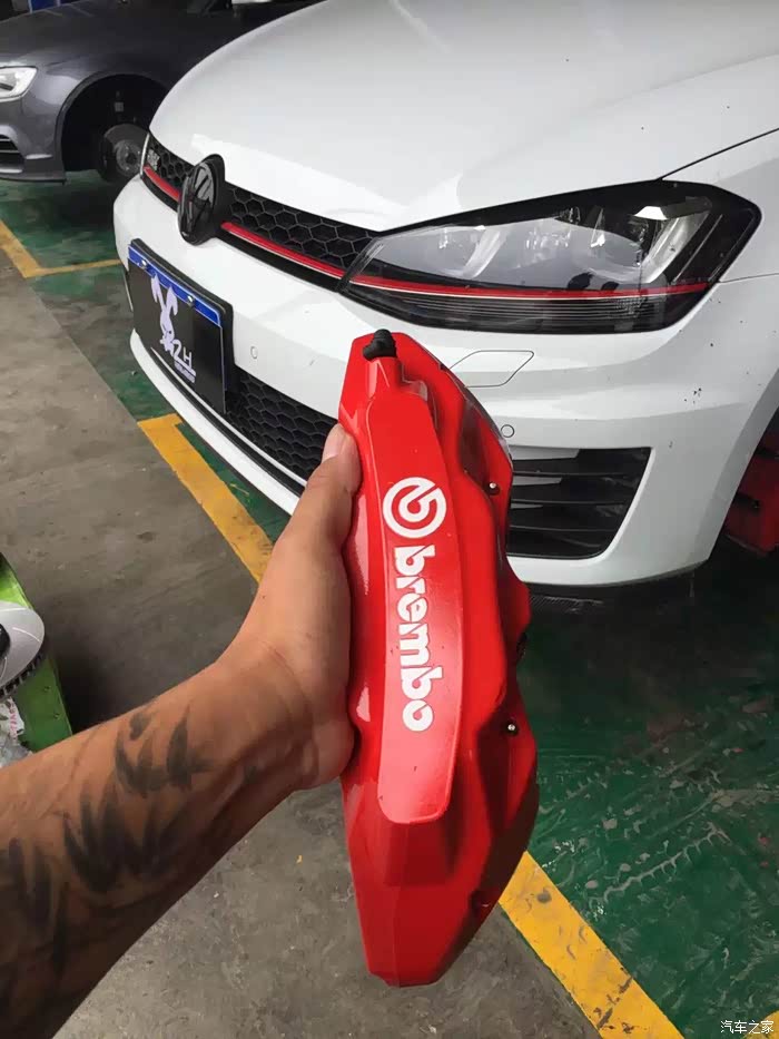

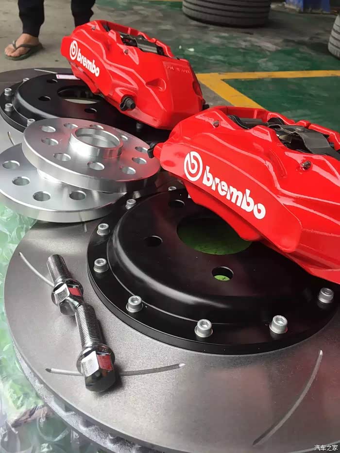

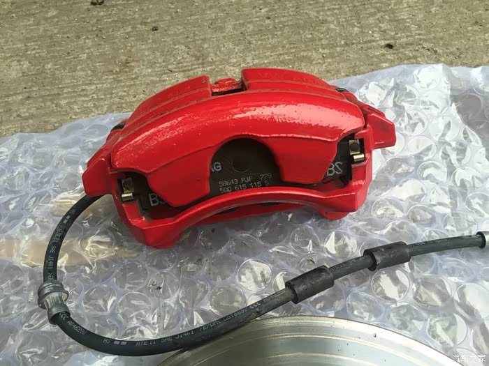

首先是刹车,注意,这不是新的。有个朋友是做刹车的,拆了一套途锐的大四活塞,为什么要用这个呢?其实还不是因为便宜,东西又是好东西。不过刹车市场的水太深,如果没有懂行的,还是最好别搞二手的。多花点钱买个放心。或者你是个壕,又只喜欢新的,那就买新的吧。。
说说这套二手的刹车,brembo一体锻造卡钳,意大利制造,对向四活塞,对于200多匹马力的车来说足够用了,主要是考虑到平时只是上上班,买买菜,又不下赛道,偶尔撒下野而已,没选择6活塞的。大四足够我用了。而且最最最关键的是,这东西虽然说都是原厂OEM的,质量还是靠谱的,至少比某宝上面现在大堆的台湾刹车,台湾盘哪些好吧。这只是我自己这么想的,请勿对号入住,也别喷。没意思的。

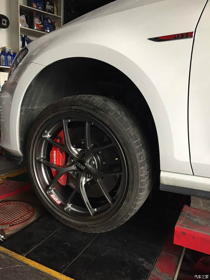

由于刹车体积比较大,原车的18*7.5J,ET49的圈已经不能满足了,所以加了个15mm的垫片,当时是因为不知道多厚的合适,所以选了个比较厚的,实际上8-10mm就足够了。
换好后试车,可能是因为盘没有磨过的原因,划线处有点响声。磨了一会就消失了,目前跑了几百公里无任何问题,很完美,只是我也有点强迫症,等下一步换轮毂,找个合适的数据,把垫片干掉。呵呵。

先来个全家福,卡钳,划线盘,钢吼,垫片,加长螺杆。
继续来一张
这个是喷上去的。看上去还比较和谐。
上车效果
换个角度看看
轮毂套上去
右边也来一张

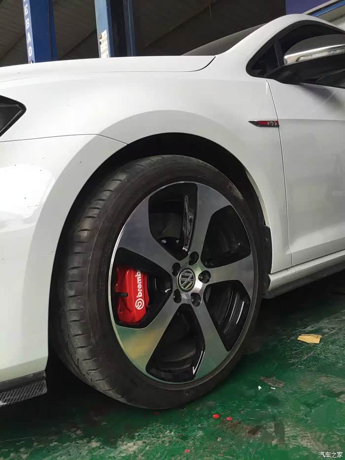

安装完成
左边

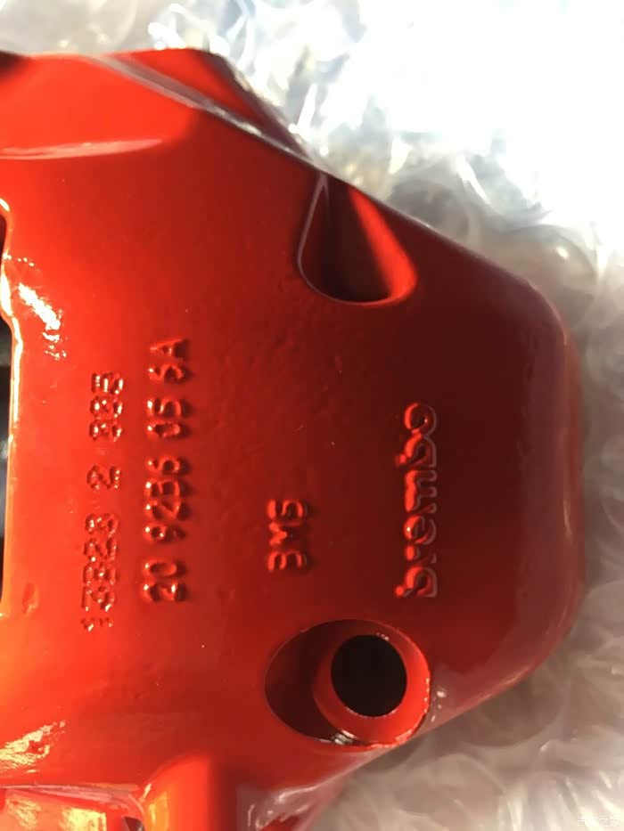

意大利制造
brembo编码

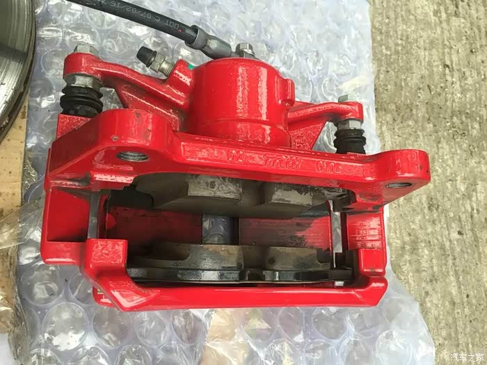

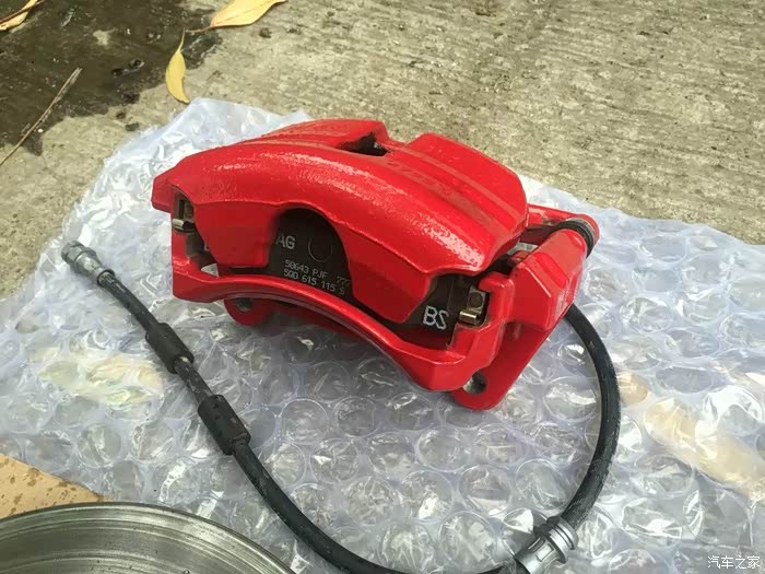

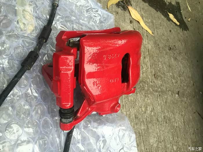

原车的刹车1
原车的刹车2
原车的刹车3
原车的刹车4
原车的刹车5
原车的刹车6,整套
原车的刹车,刹车盘编号。

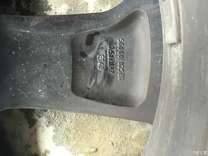

这个是原车轮毂的数据,供大家换轮毂参考。18*7.5J ET49

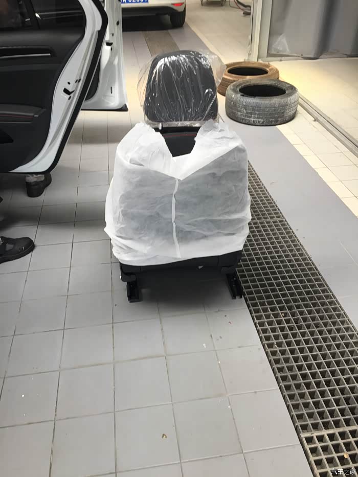

最近一段时间没啥大的变化。轮毂还没到啊,估计还要10来天的时间。今天刚好5000公里了,去4S店做了首保。然后最近一周的时间解决了副驾驶座椅和方向盘安全气囊异响的问题,实际上这2个东西异响都没得到具体的解决方法,所以直接索赔了新的部件更换,总之是解决了。

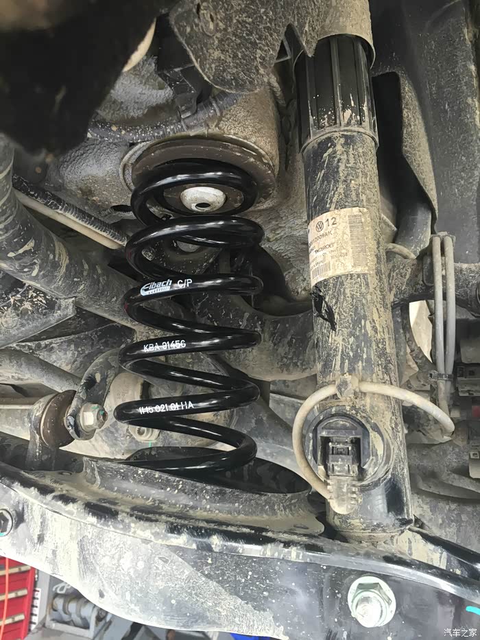

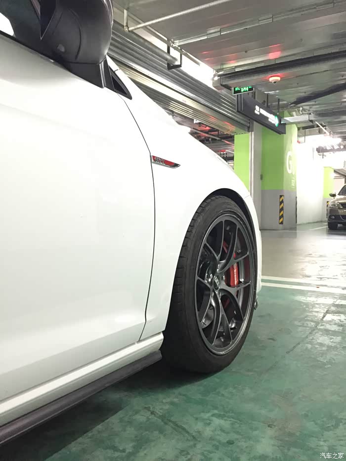

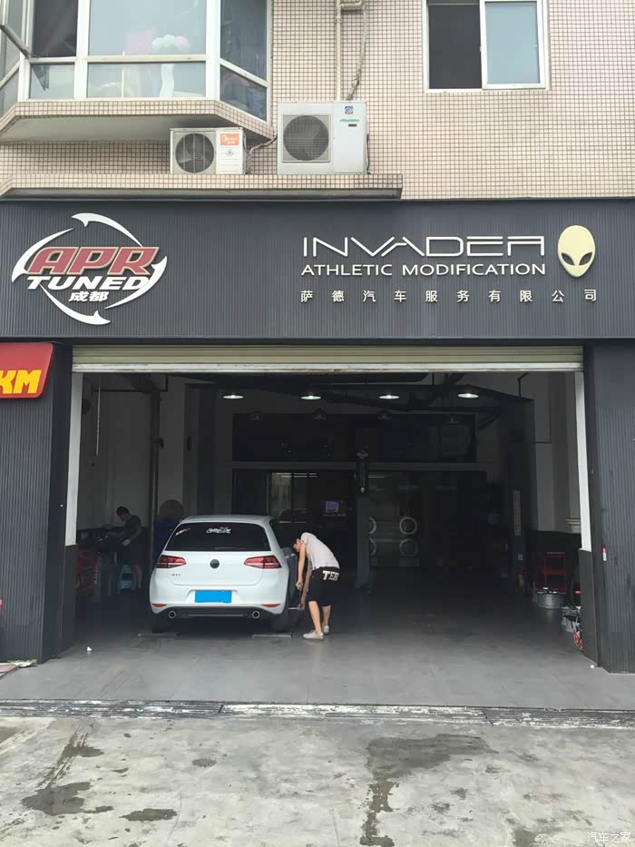

换短弹簧,顺便打个广告,成都APR的代理店,这里什么都有。。
不好意思,我就只照了一张,哈哈

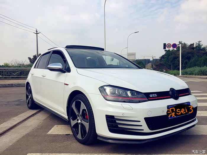

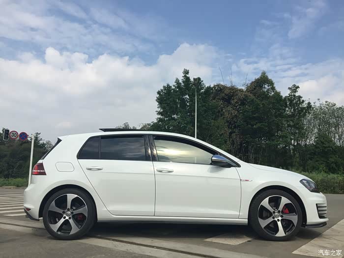

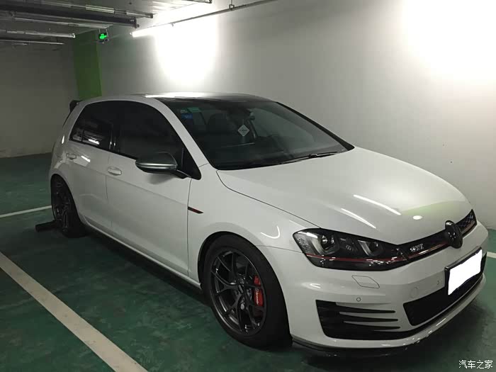

换了之后的效果,还是比较不错,就是前面稍微太低了点,主要还是因为我装了橡胶的前唇,目前就一个iphone6的高度,如果DCC减震不使用运动模式的话,稍微有点起伏的路面前唇的胶条会蹭,不过装这胶条就是为了蹭的,所以也没啥好纠结的,至少下停车场,过减速带没有问题就行了,平时驾驶的时候路上稍微注意下路面情况就行了。

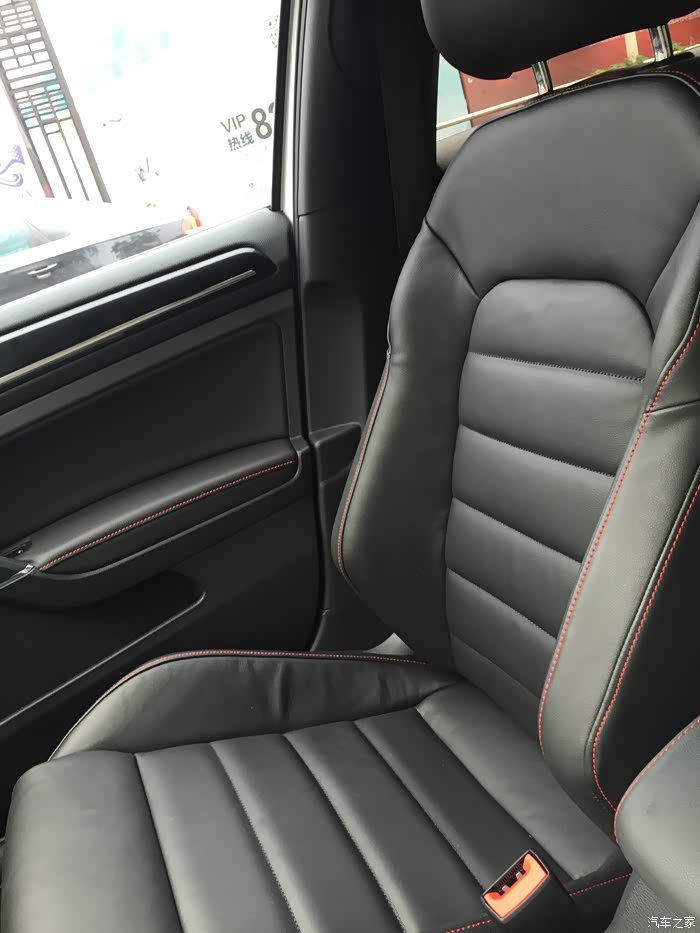

新座椅到货。
更换。
新的哦,还没人坐过。哈哈

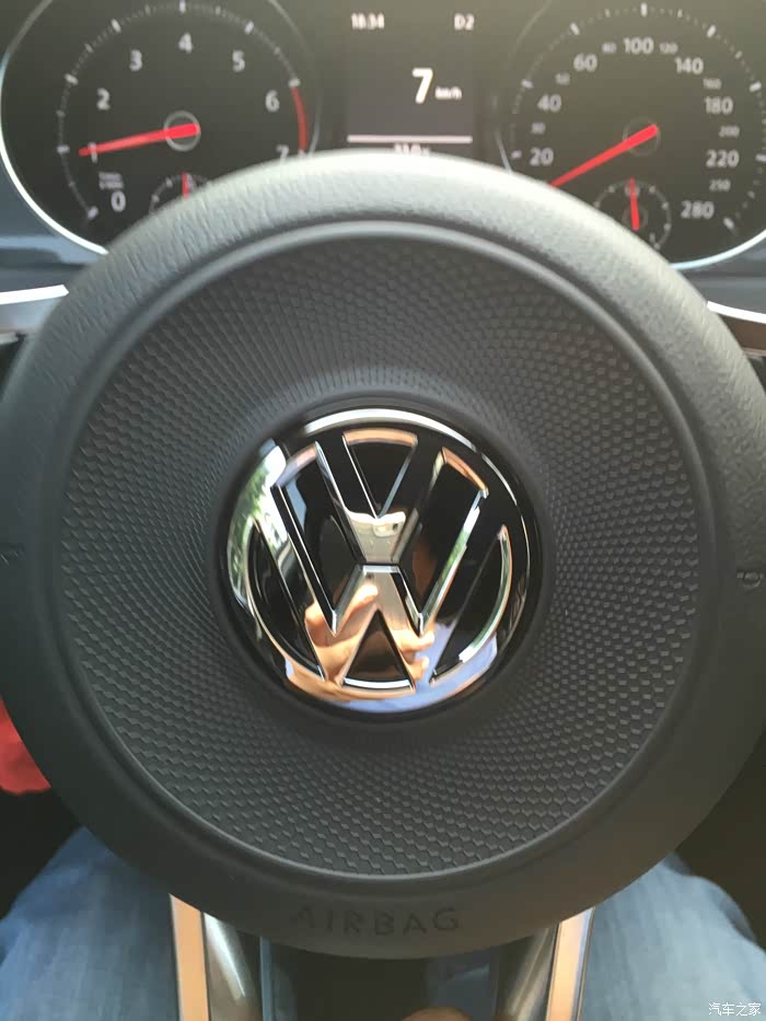

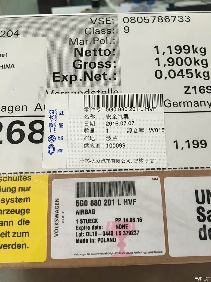

气囊也到了,上个月生产的,产地波兰。进口货。。

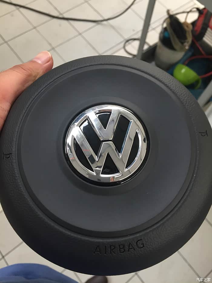

来看看原车的气囊,VW标外的一圈是光滑的。。
再看看新款的,有蜂窝的装饰,感觉比老款的要好看多了,哈哈。

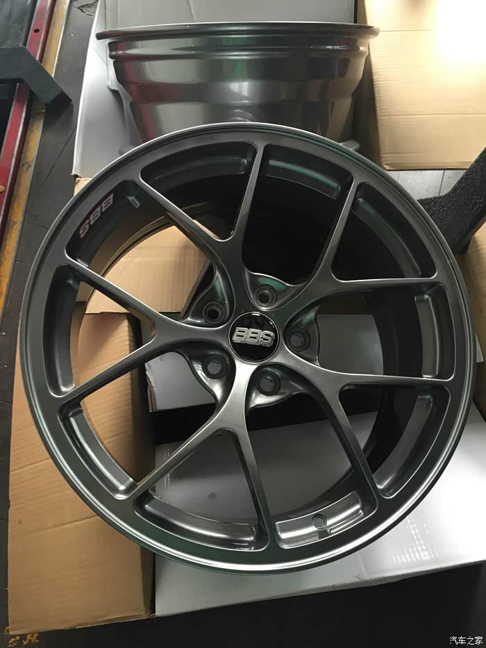

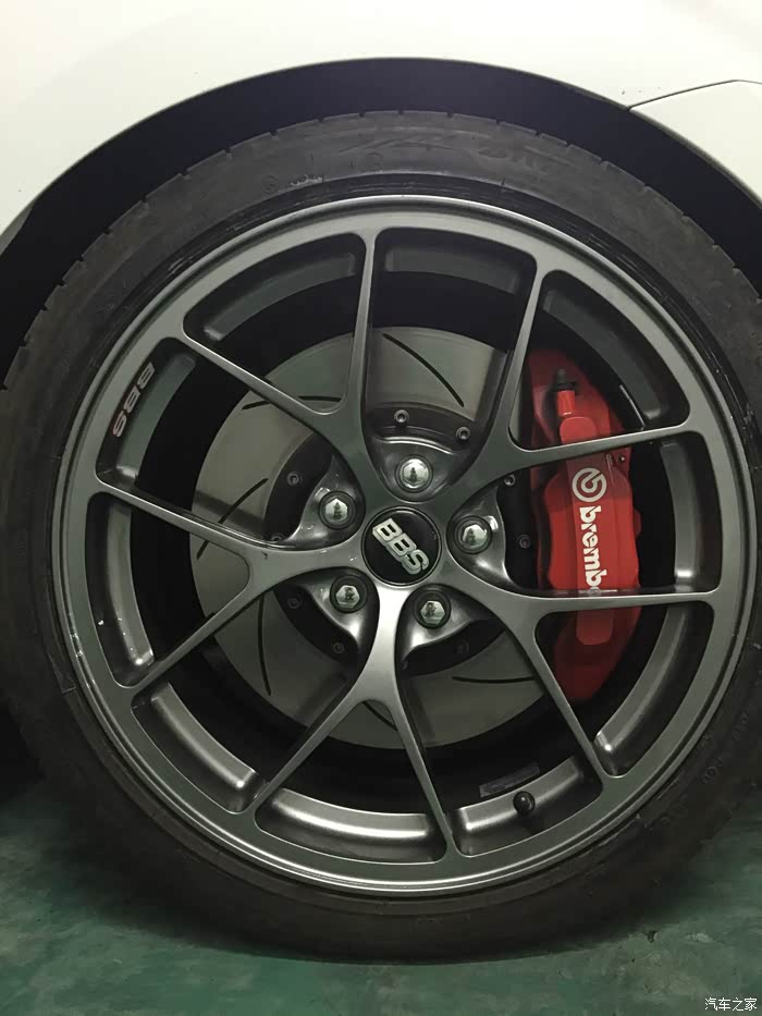

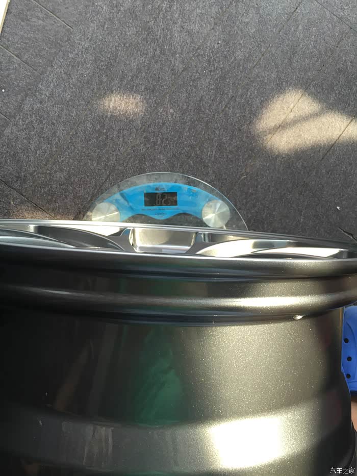

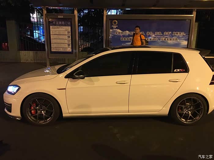

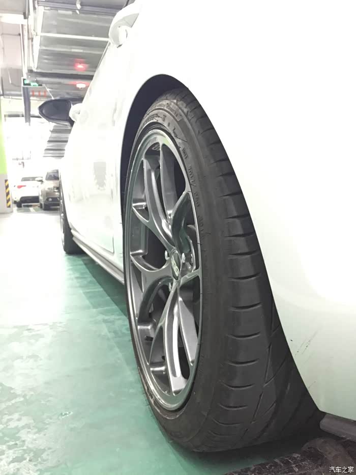

等了差不多20来天,轮毂终于到了,各位看官随便看看就行了,对于此轮毂我也不作太多评价,首先声明的就是国内定制的锻造,不是5000+一只的正品,没那么多预算去败正品的。对于轮毂的质量,只要比原车国产铸造的好我就满足了,其他的不重要。。。
单只重量8.2KG,比原厂的11.2轻了不少。。
正面图,请无视我贴的BBS贴纸。。
前轮
前轮1
后轮
右前轮
正面
换了轮毂后把之前的垫片取了,具体感受就是感觉轻了不少的样子,只要质量过得去,也就满足了。目前也不打算继续折腾了。以后再说吧。现阶段总体来说还是比较满意,以后再考虑动力方面的问题。帖子更新也就这样差不多了。感谢各位看官耐心观看。原车刹车、轮毂已出。谢谢大家。
