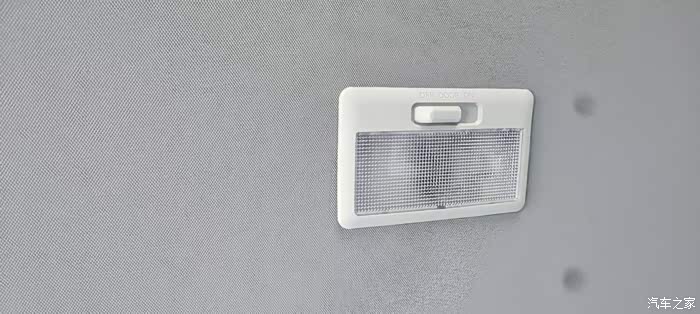

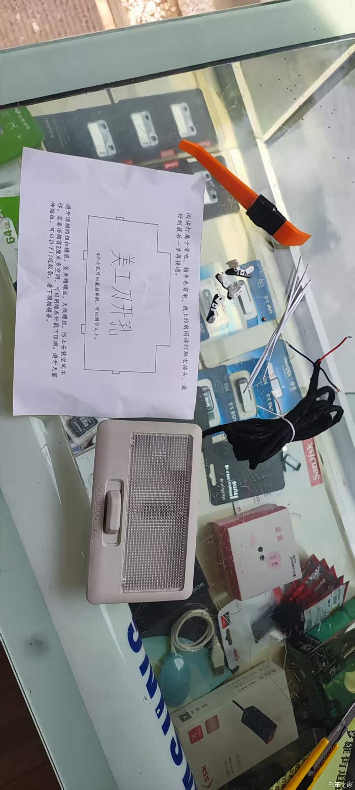

收到货 基础材料看下图 中排阅读灯 撬棒 3个无损接线头 开孔贴纸 4根扎线 1颗查顶棚到车顶的大头针 撬棒上送的黑胶布 想的还是周到
开孔贴纸
阅读灯里面配的是LED灯珠

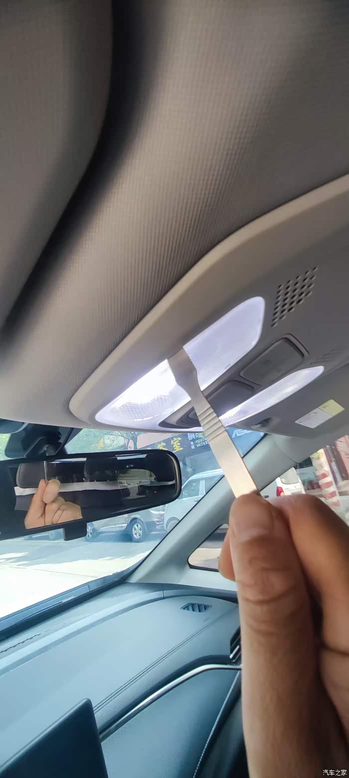

收到货等了两天不敢动 一直在犹豫要不要整,就拍把顶开了孔装不上 不就 思来想去还是 开拆用薄的撬棒插在灯盖遍慢慢撬 一点一点的撬 撬快了可能灯盖会撬坏掉,先说明还是我自己一个人弄和拍照, 照片拍不仔细别介意 改装纯属娱乐 打发时间 。
拆开一遍再拆另一边

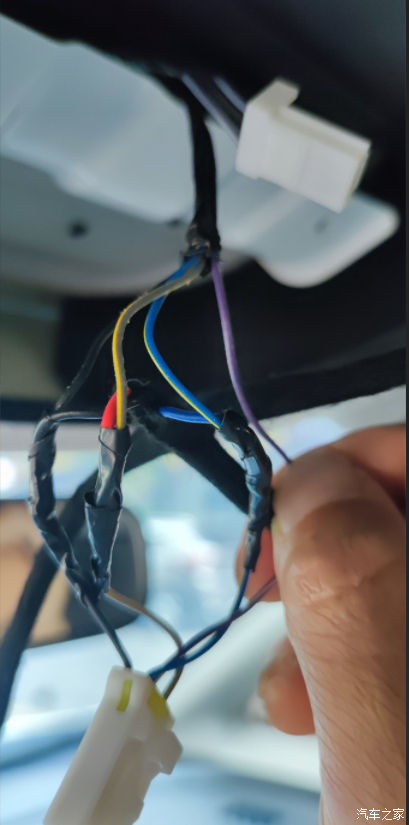

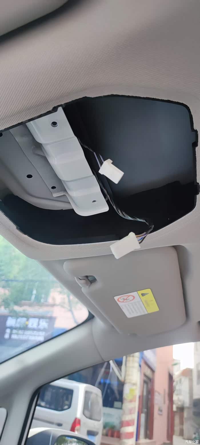

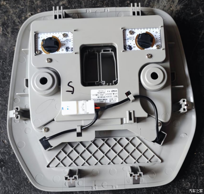

取下 主驾阅读灯 有两个插头长这个插头是灯线 短那个插头研究了一下好像是中控语音的 话筒插头
右下边两根黑线所到位置应该是两个语音识别的话筒 比如接打电话 收音就靠这两个东东

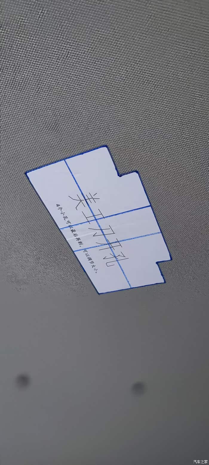

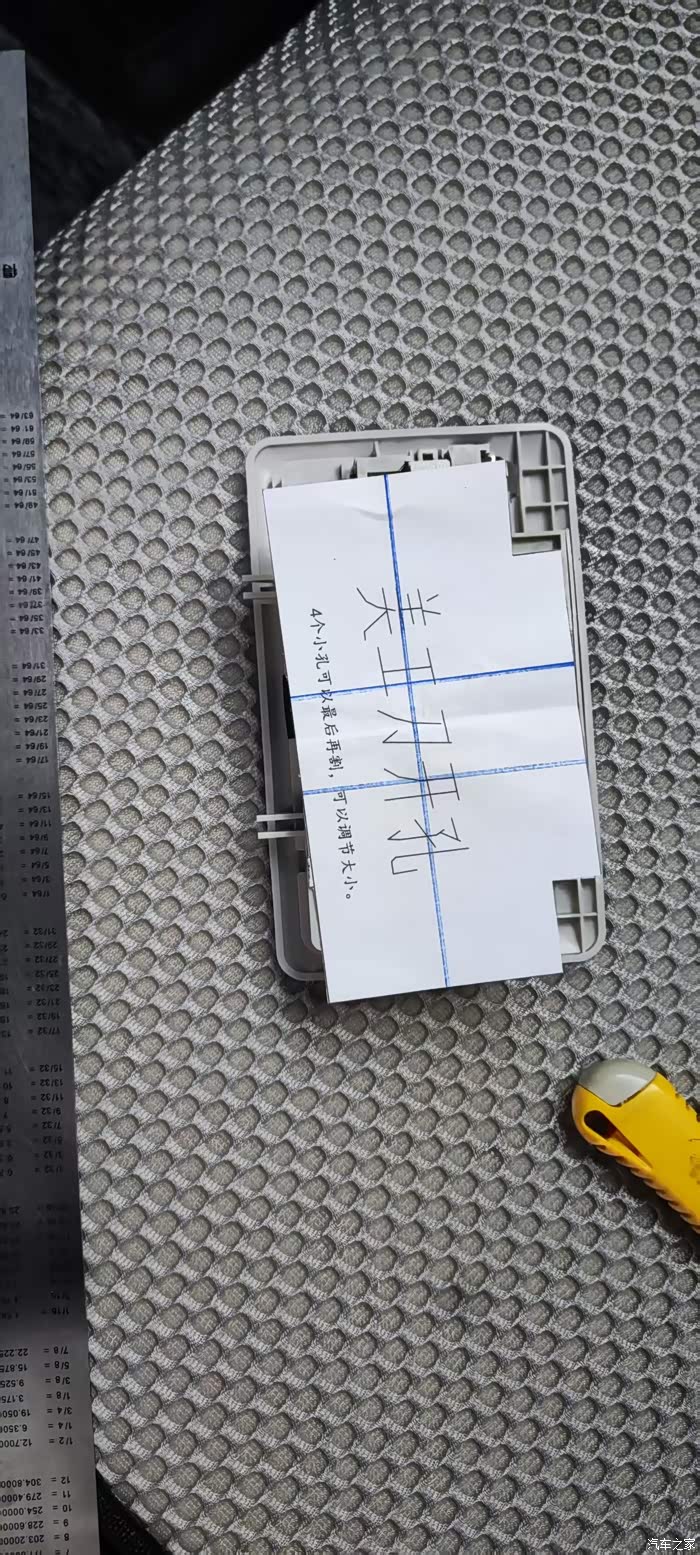

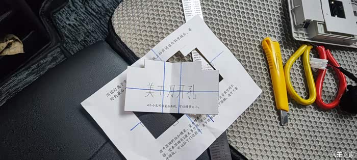

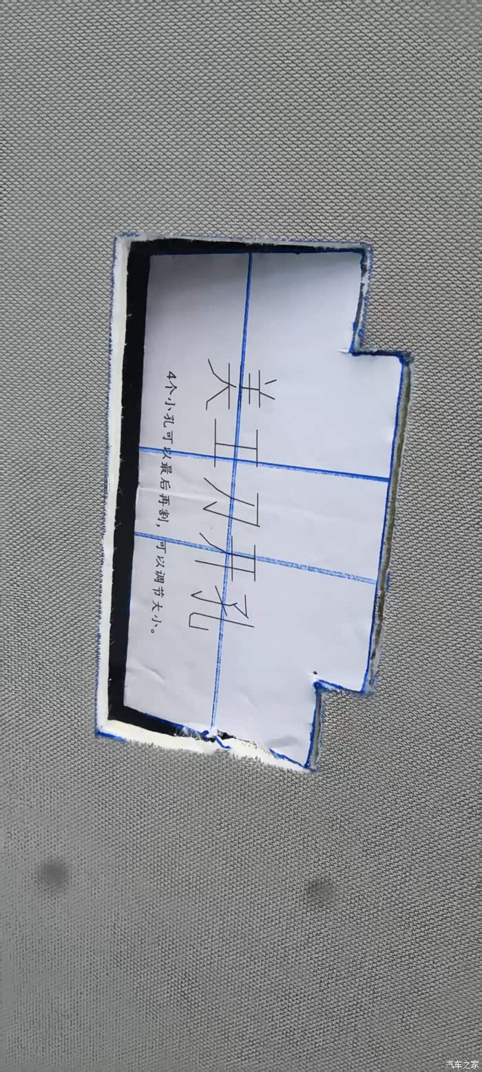

把开孔贴纸剪出来 我是用美工刀划出来的 下图
开孔贴纸对一下阅读灯 没问题

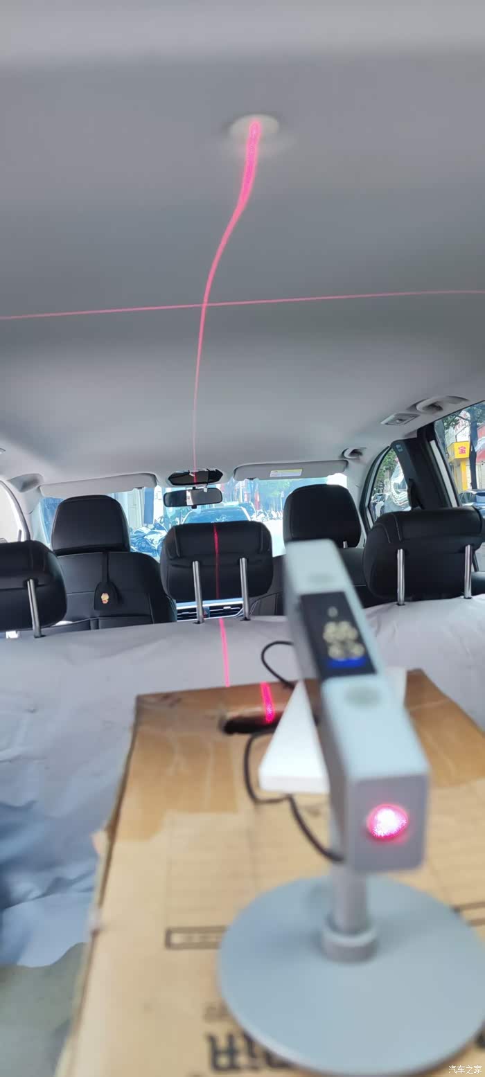

打开尾门,用水平仪从尾门处打光, 直线前头对准主驾阅读灯正中间 直线后面对准尾门上部正中间有个圆点 ,在中排找好要装灯的位置 把开孔贴纸贴在这条线上
贴好贴纸准备开孔
一刀下去顺风又顺水

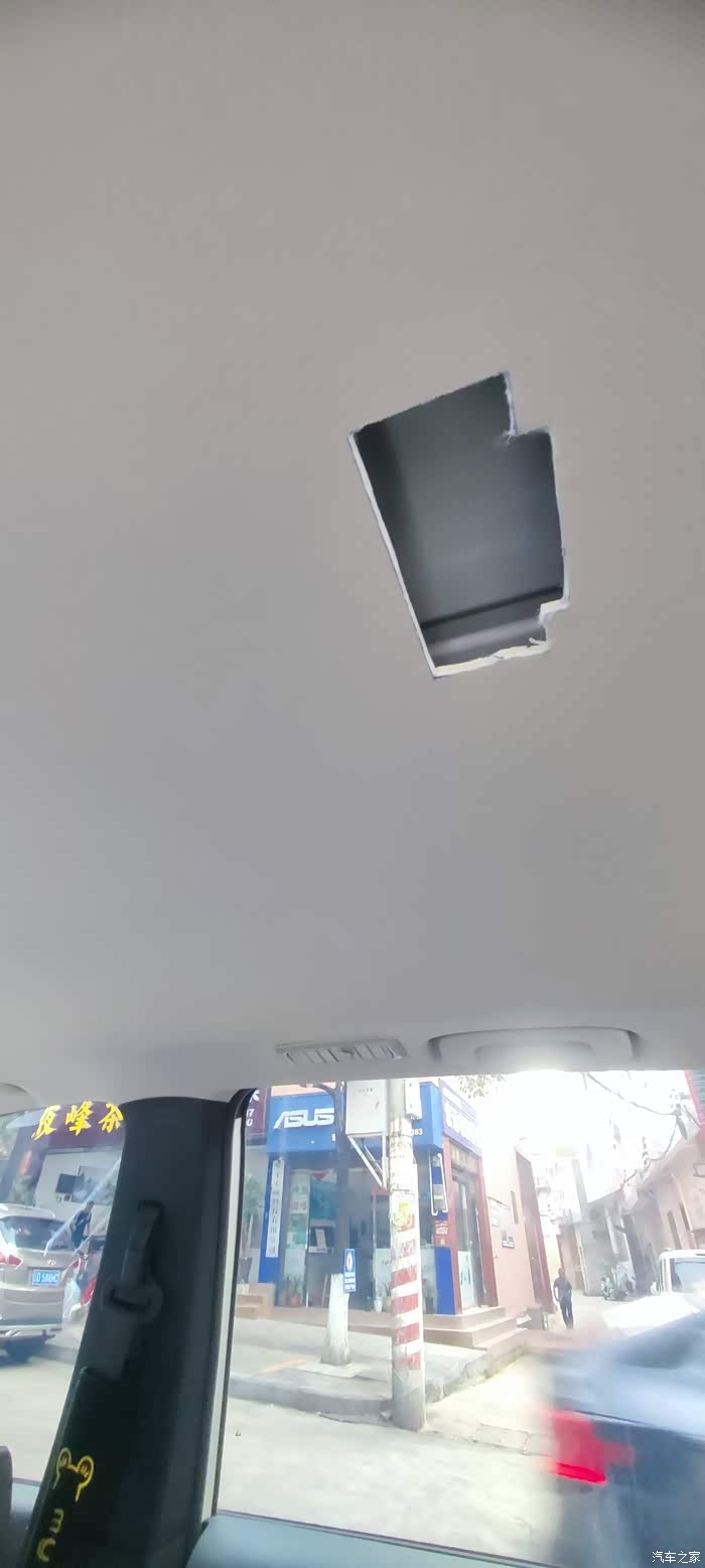

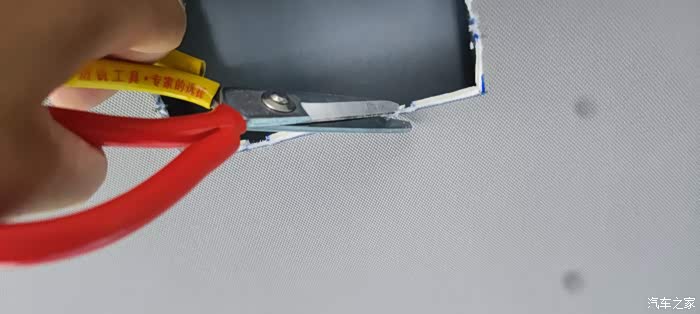

窝火 好好的顶被我开了个不规则的洞 刀片 必须得快 快 快 不然你会后悔
这个鸟洞
剪刀修剪一下

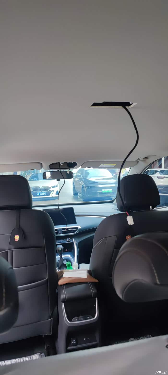

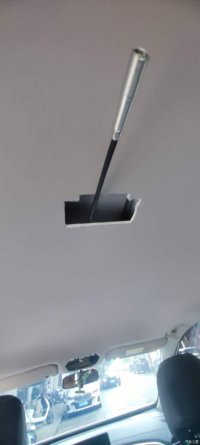

开始穿线, 找个硬点的线之类的 我是买了一根掏下水道的 疏通神器铁爪 ,从后面往前穿 穿了几下不通 又改从前面往后穿一次成功把改装灯线钩在铁爪上往前拉
轻松完成穿线这个大工程 最怕就是线穿不过去 一切百搭, 线两头留够准备装灯

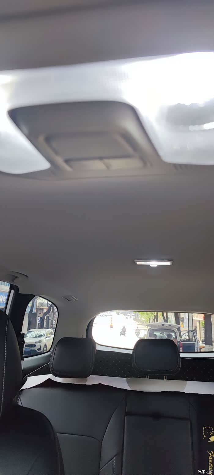

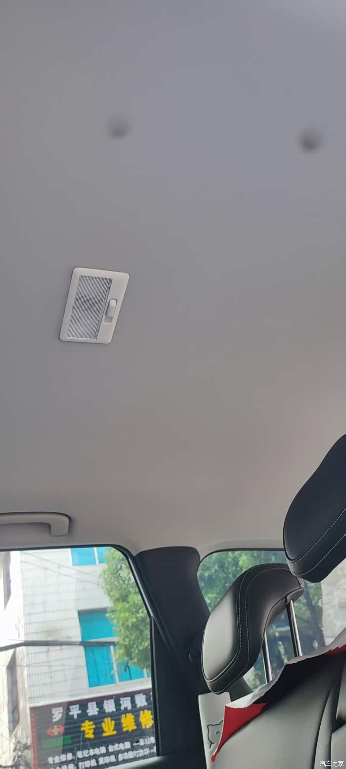

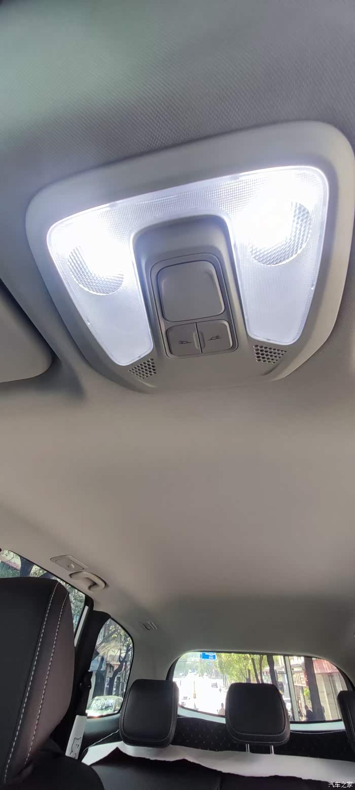

呵呵 效果不错 像原装的吧 和真原装放一起他就是盗版的 因为样子不像,没办法原装灯买不到啊 有大通其他车的阅读灯 但是人家不配开孔贴纸 不敢尝试
嗯 不错
要的就是这种效果

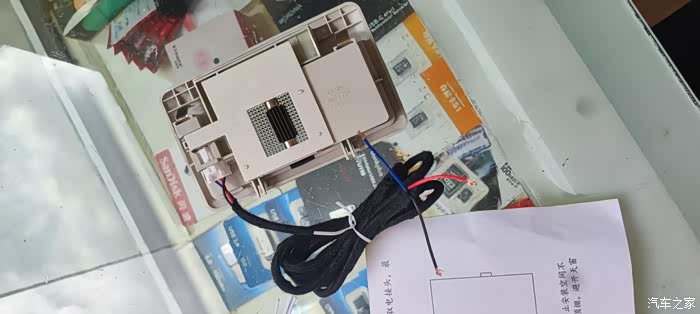

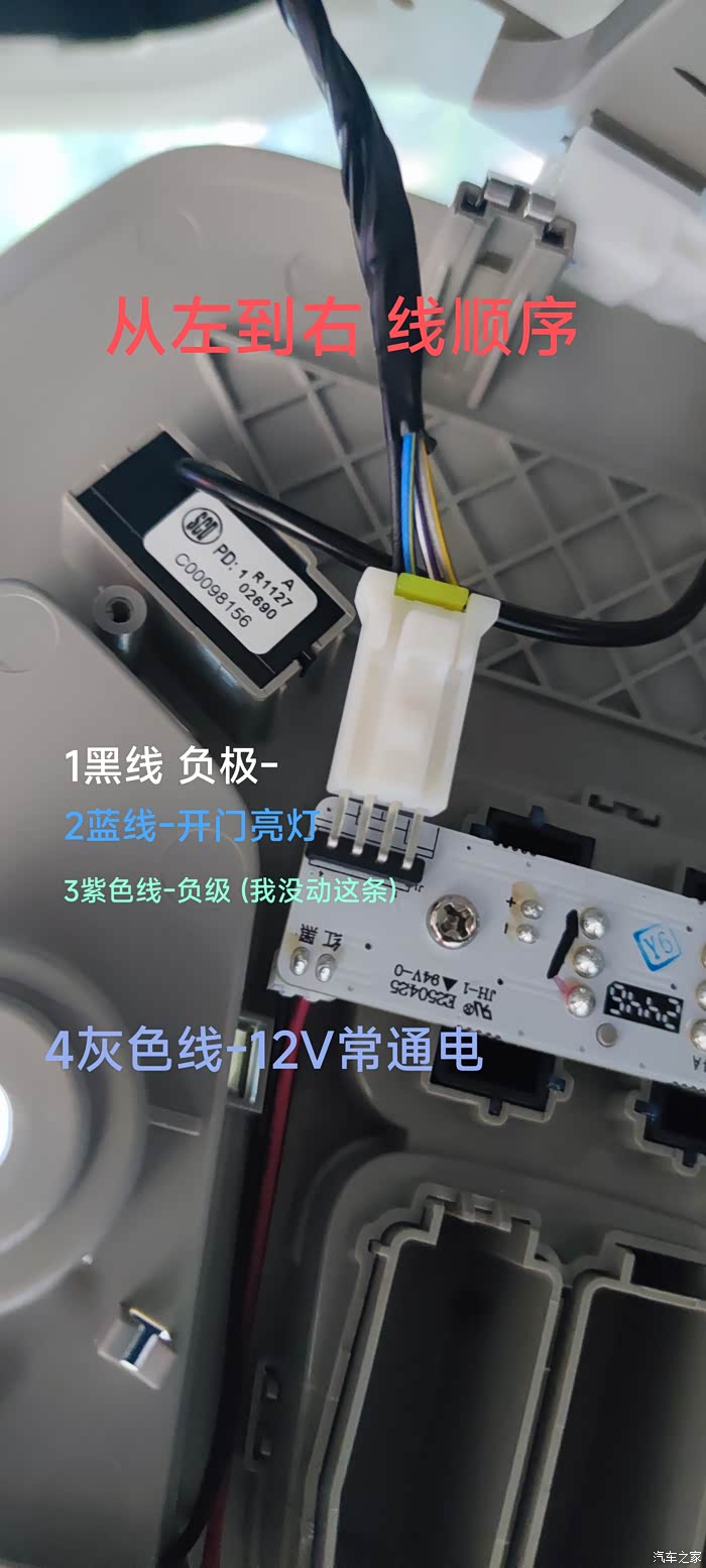

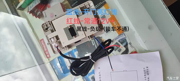

找线 下图是主驾阅读灯插头
经过万用表测试 每根线的作用,
如下图 已经标注好了 ,不是不想废话,而是怕打字呀,动手改装我都不怕,就怕打字 接线只用到1 , 2 ,4这3条线第4条没用 就能实现车辆行驶中 2排可以自由开关阅读灯 打开车门前后一起亮灯 锁车时前后一起熄灯
阅读灯:蓝线对接上面 2蓝线-开门亮灯 红线对接上面 4灰色线+12V 黑色线对接上面 1黑线 -负级
就是这么接,如下图: 胶布裹严实 下面胶布不好(赠送的) 我又重新换公牛的裹

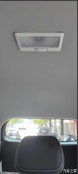

安装好后
安装好后效果

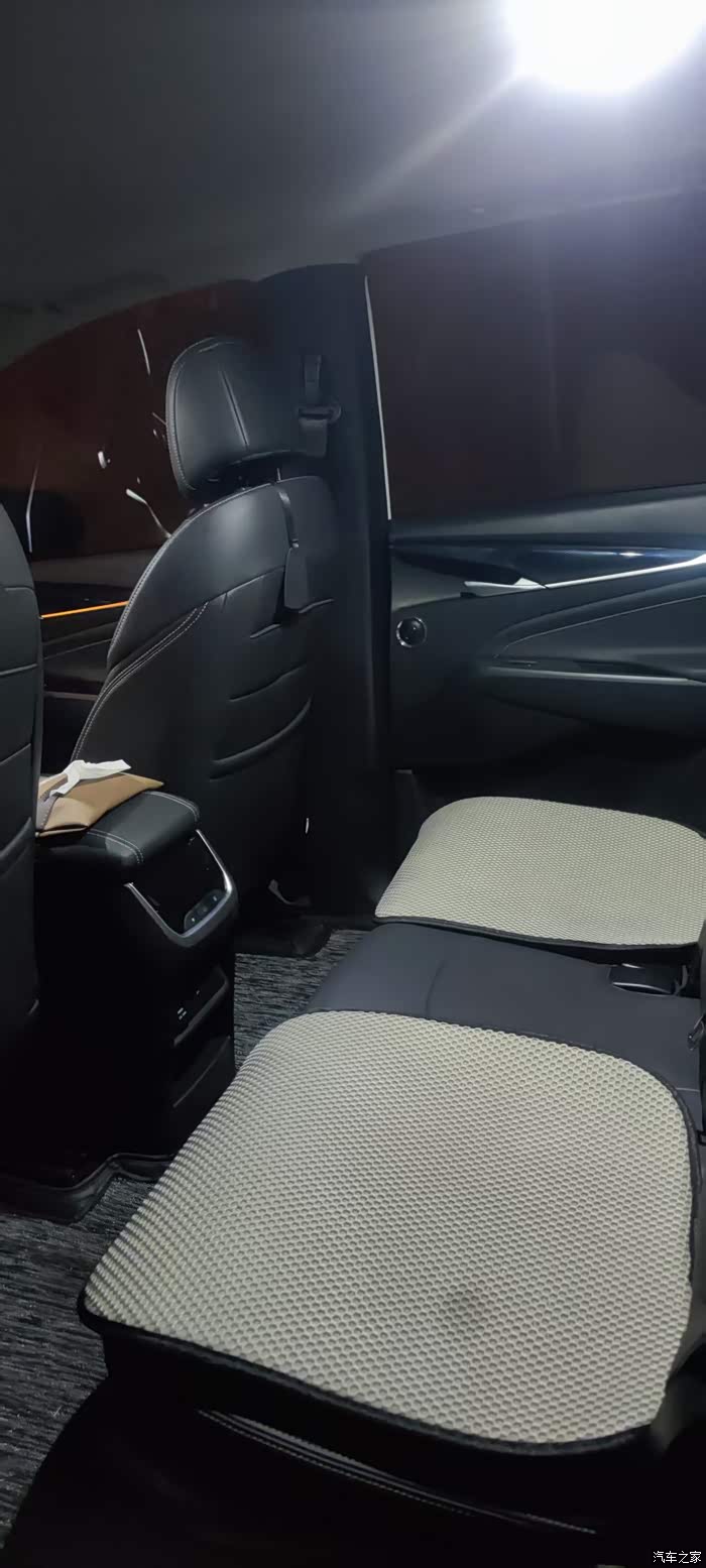

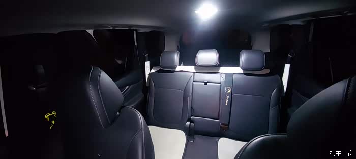

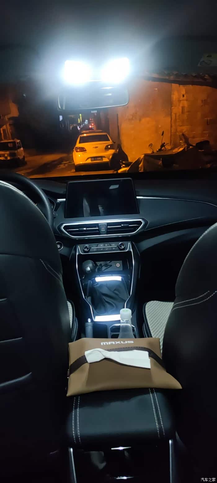

特意等到晚上又拍了几张效果图 2排看前面
2排看前面
1排看2排
1排看2排-效果 特别满意 特别亮
2排效果
在2排门口往里看 这亮度。。。。。。
