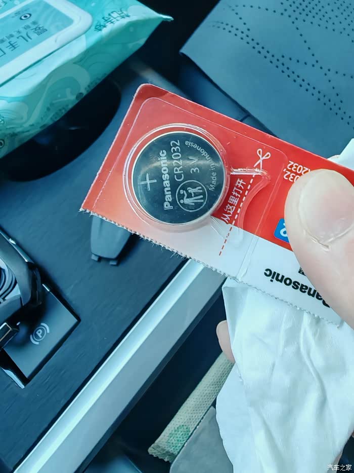

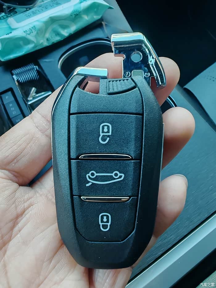

过年这段时间里用车也比较频繁,因为凡尔赛钥匙是感应的,频繁操作消耗电量肯定比普通的要大,推断可能钥匙电池也有库存时间的情况,过年期间也出现了几次感应不到钥匙的情况,推断有可能是电池电量不够了,因为之前我有买过备用电池,就想着自己动手换一下试试,看看到底是不是这个原因。

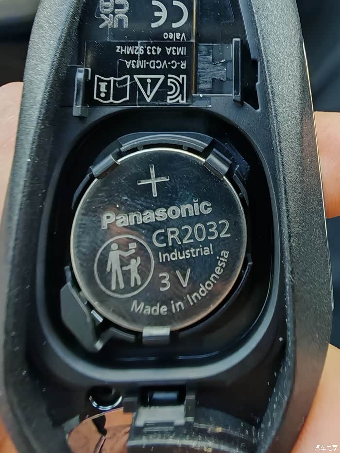

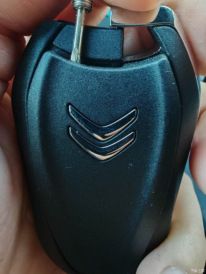

更换电池也很简单,首先取下钥匙上面的机械钥匙,在背面用一字螺丝刀或者扁平的东西都可以,翘一下打开后盖,就可以看到电池了,这里要注意一下钥匙电池规格是:CR2032,3V的,原厂电池是松下的,我自己买的也是松下电池。还是用翘的方法把钥匙里的电池翘出来,装上新的就可以了,换了电池以后就没有出现过钥匙感应不到的情况了,分享给大家,希望能给大家提供一些参考。
