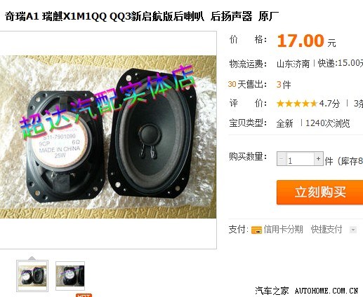

网购的刚到,我就装上了!
效果不错!
送的螺丝不能用!
我用的装修剩下的塑料卡子!
要求胳膊上要有点力气!两个人安装更方便!一个人要费点尽!

拿到车的那一刻,就发现了X1的后备箱有两个喇叭的造型,打开音乐,里面没有声音!
在群里听说有预留的喇叭线,就一心想改装,把后备箱的音响打开,发挥叉腰的音响优势!废话不说了,先说改装步骤:
1、先购买喇叭,非常便宜
2、打开后车灯的检修口
3、拆掉后装饰的唯一的螺丝
4、拆卸后内搁物架(用手向右方一推就下来了)
5、把后排座椅卡子松开,座椅翻倒前面,腾出空间
6、从后灯检修口找到喇叭线
7、拉开内饰板,不必全拆除,只需拉开上部分的卡子
8、把喇叭放进去
9、用短把梅花螺丝刀安装2-3个螺丝(一定要用短把的,最下面内部的不上也没关系,如果不放心用玻璃胶把喇叭结合车身部位涂抹,24...
