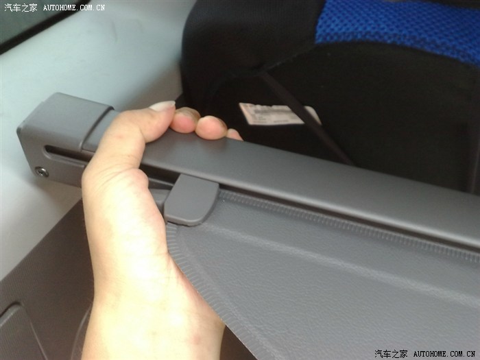

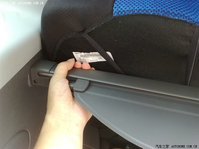

4、拆卸后内搁物架(用手向右方一推就下来了)

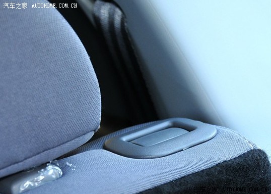

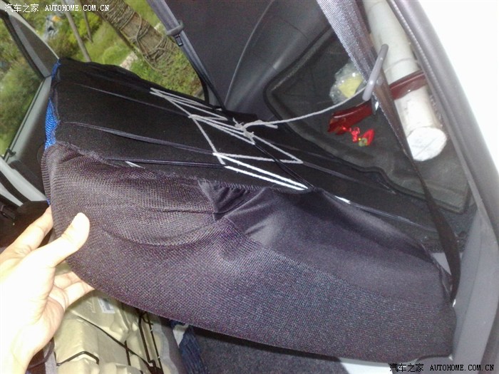

5、把后排座椅卡子松开,座椅翻倒前面,腾出空间

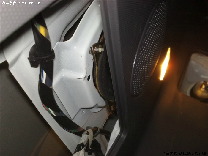

6、从后灯检修口找到喇叭线
7、拉开内饰板,不必全拆除,只需拉开上部分的卡子
8、把喇叭放进去

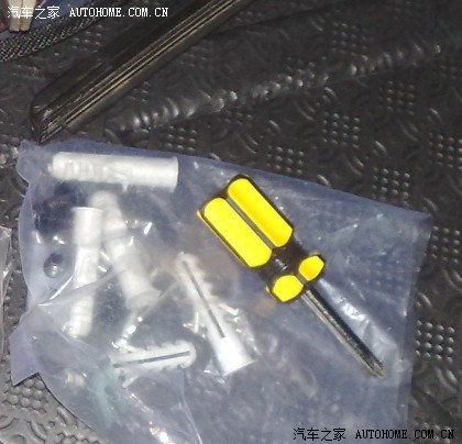

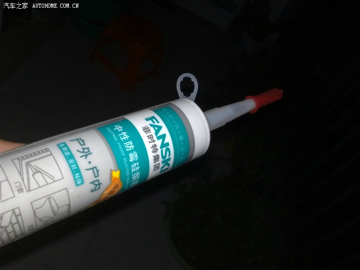

9、用短把梅花螺丝刀安装2-3个螺丝(一定要用短把的,最下面内部的不上也没关系,如果不放心用玻璃胶把喇叭结合车身部位涂抹,24小时后就非常牢固了)

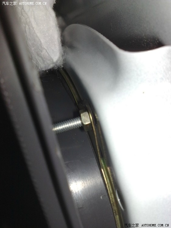

用了你的帖子装了下 螺丝确实不好装
我想到一个更好的办法
就是用尼龙扎带
扎上 每个孔扎2个 既便宜有省事 感觉也很牢固

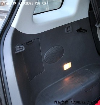

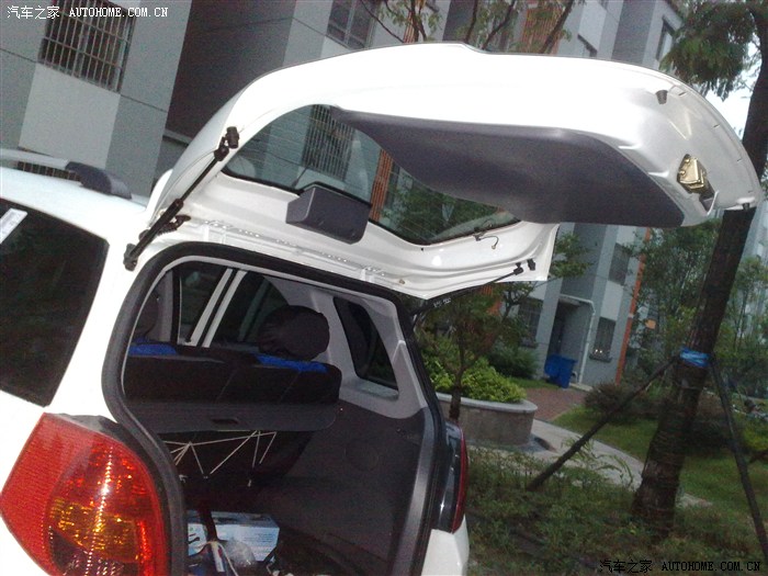

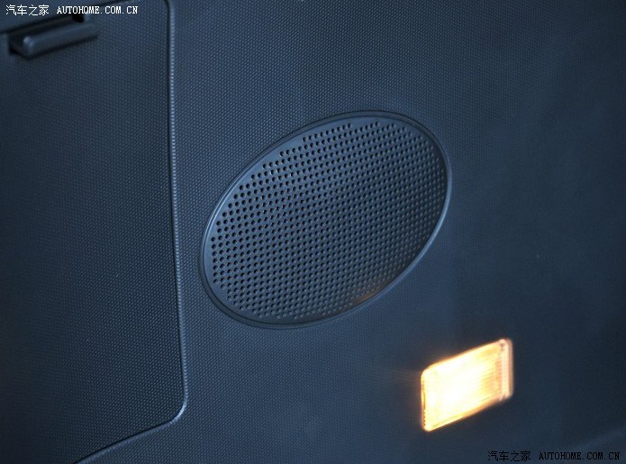

后备箱安装喇叭的位置,非常明显哈

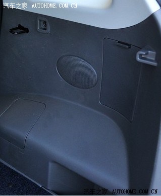

后面的长方形就是后灯检修盖子,一扣就下了了

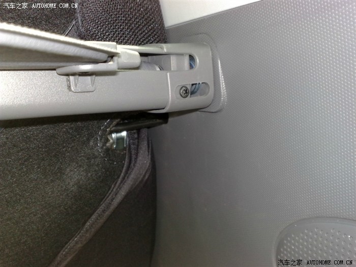

右端是个弹簧座子
座椅的卡子开关,向下压住前推靠背

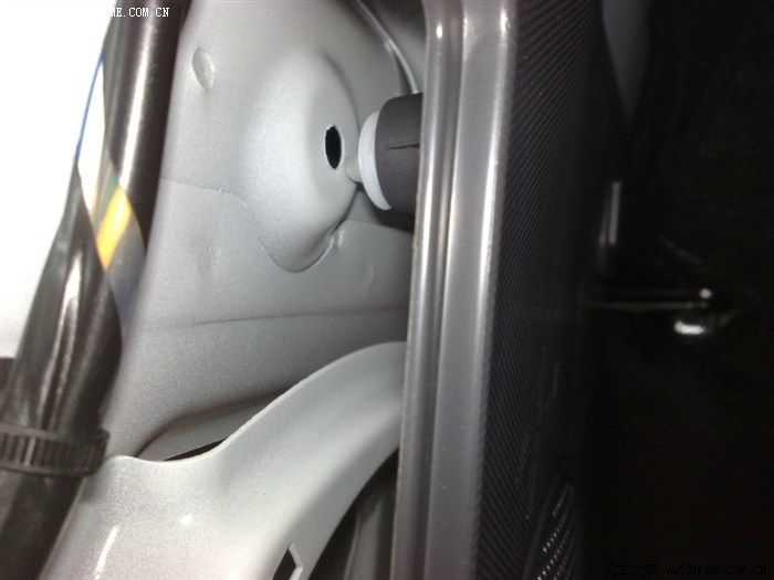

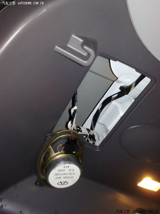

检修口打开就看到了黑色的接头卡子,用来插喇叭的,把喇叭先接上,试了下,效果不错
拆掉内饰板子唯一的螺丝
从检修口边缘用力向外拉
卡子就松开了,只需松开七八个就够用了,从检修口向前直到后门的卡子都要松松
松开后把喇叭塞进去,能固定三个螺丝,用短把螺丝刀拧紧
右侧的喇叭也是同样安装
如果怕螺丝不禁锢,可以在和车身连接的金属边缘打上玻璃胶,保证比原车的牢固

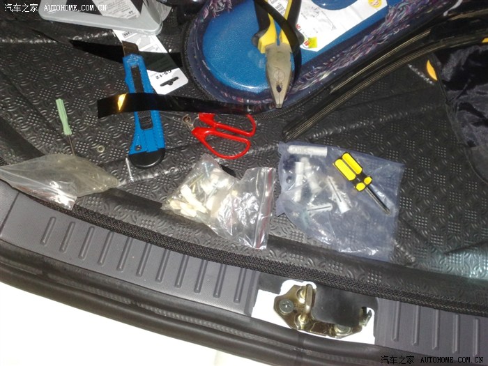

最后看看用到的短把螺丝刀
还有小螺丝等

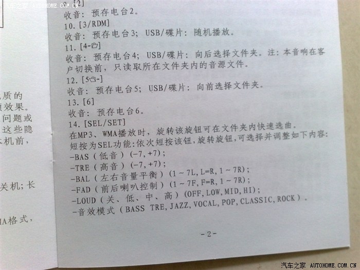

拿出随车附带的CD机说明书,翻开详细看了下

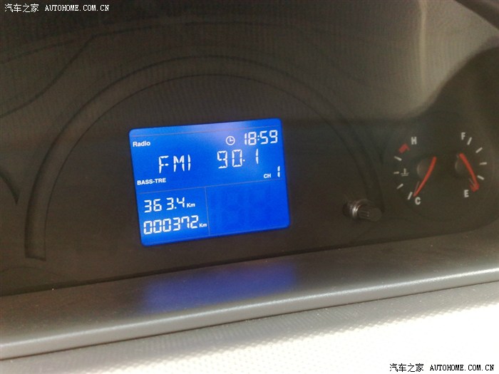

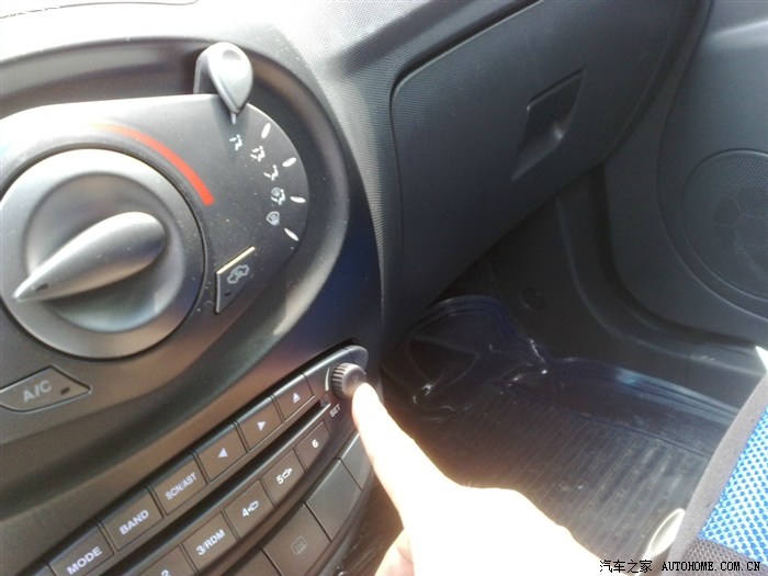

开始设置,打开收音机或者CD

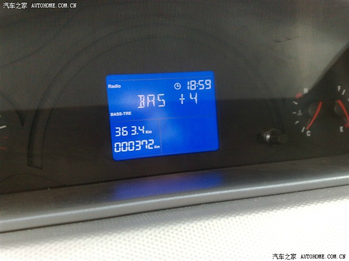

调整SET
按一下,出来了低音,左右旋转就能调节了,我设置+4感觉浑厚

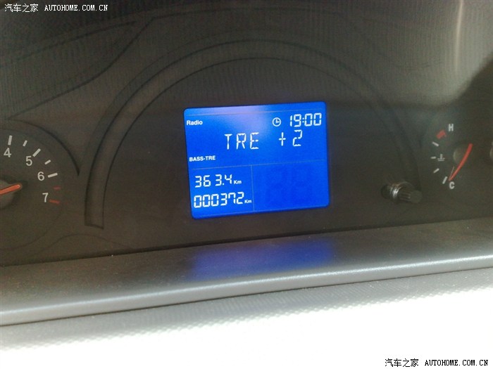

连按两下,出来高音,左右旋转即可调节,我选择+2,音调不会显得太低沉

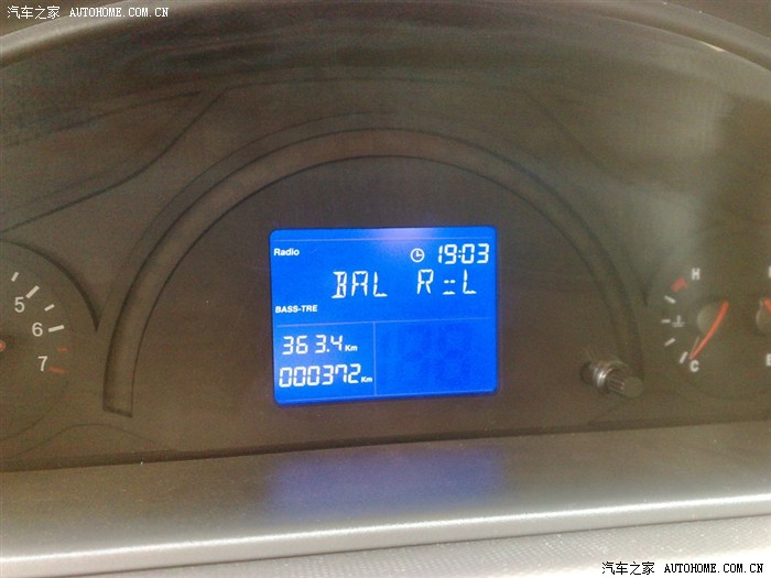

连按三下,是左右平衡,这个不用调节,均衡就好

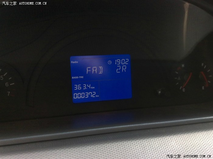

连续按四下,出来调节前后喇叭的,驾驶员位置最理想的是调整为2R,如果考虑后排乘客也能立体感就调为1R。这个如果调整为7R,就只有后排的喇叭响了。
左右旋转,这个选择MID
音效选择POP,年轻人听流行歌曲较多
