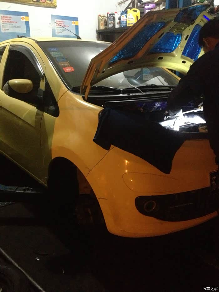

在家楼下准备出发前往修理铺

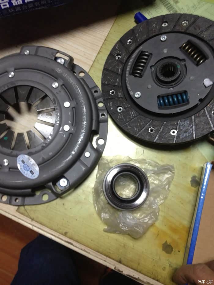

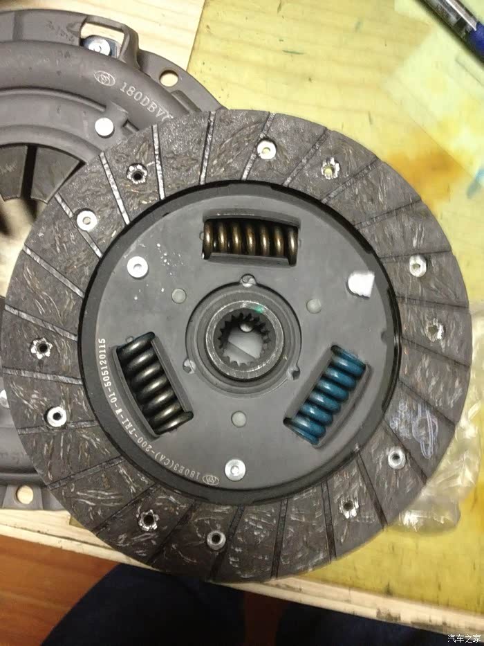

三件套就这些了
离合片,压盘,分离轴承

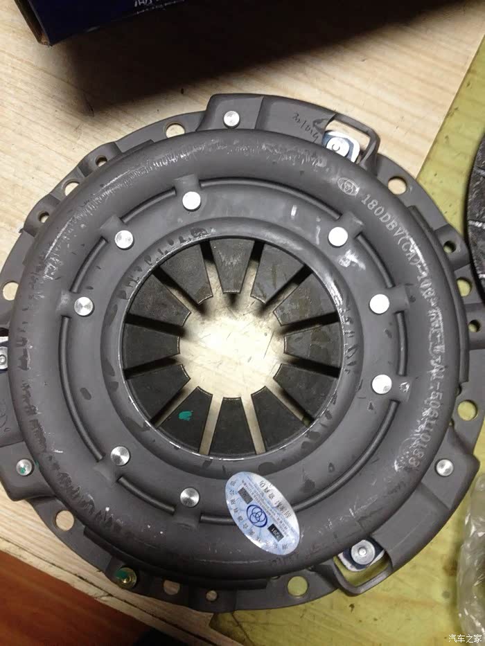

这个是全新的

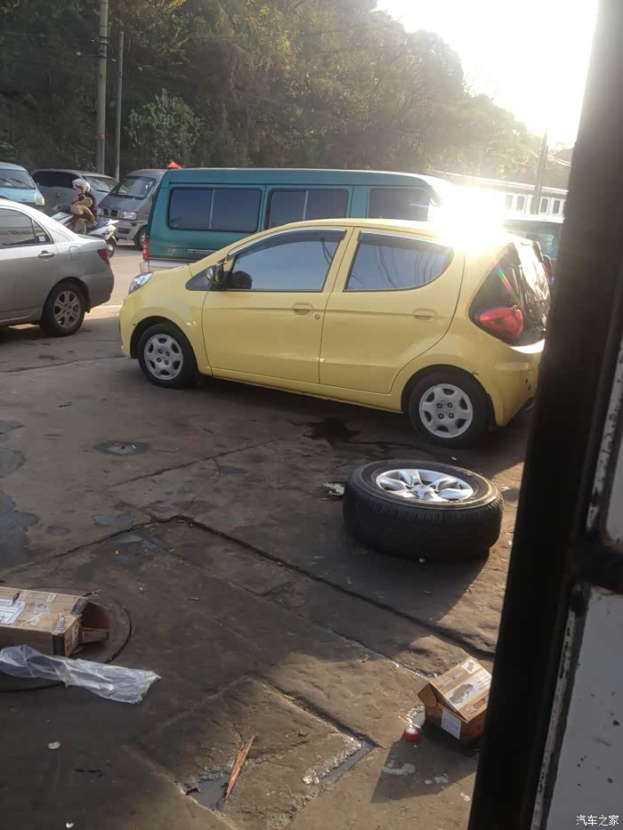

等待维修,小车静静等待抬变速箱

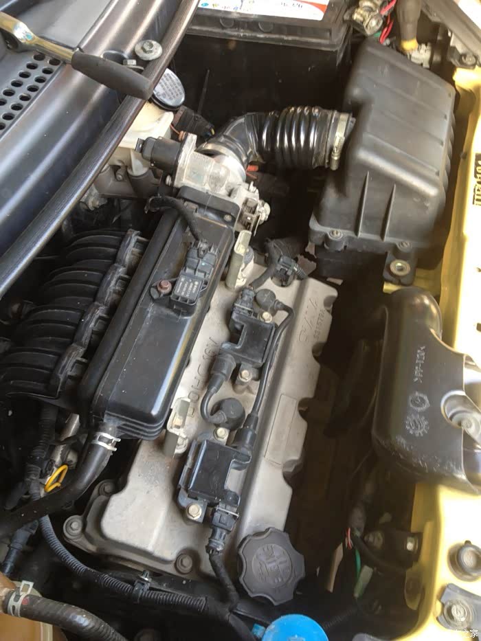

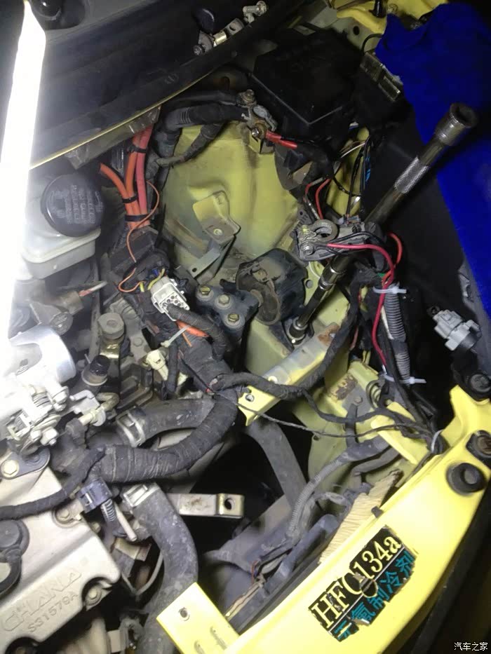

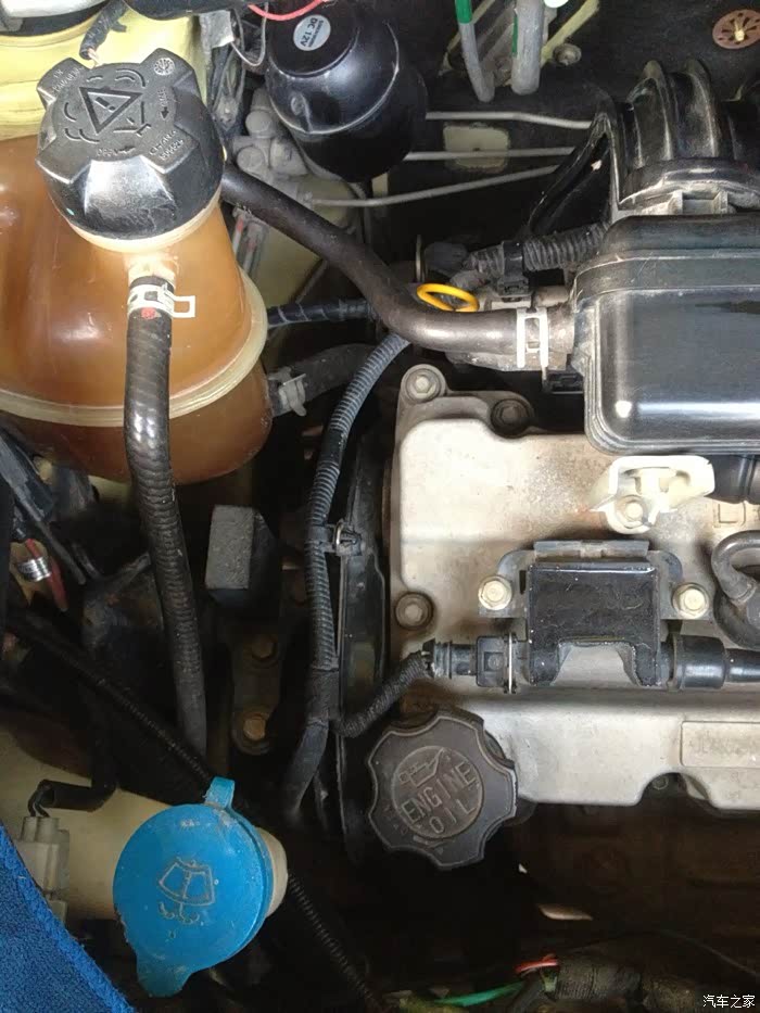

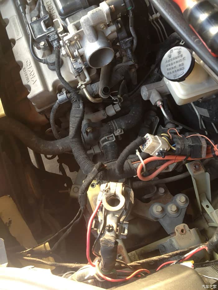

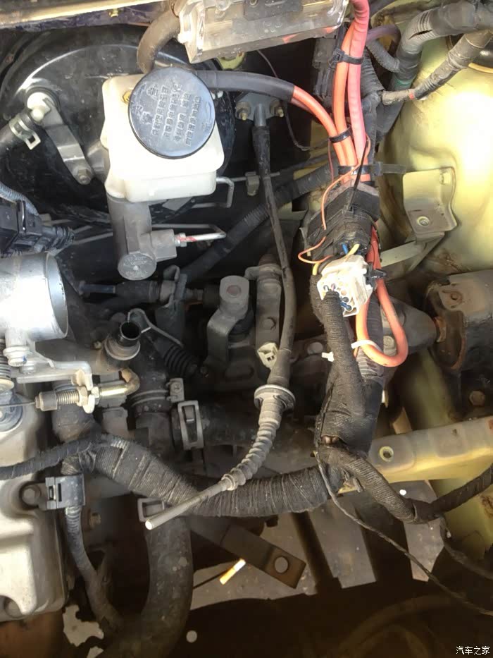

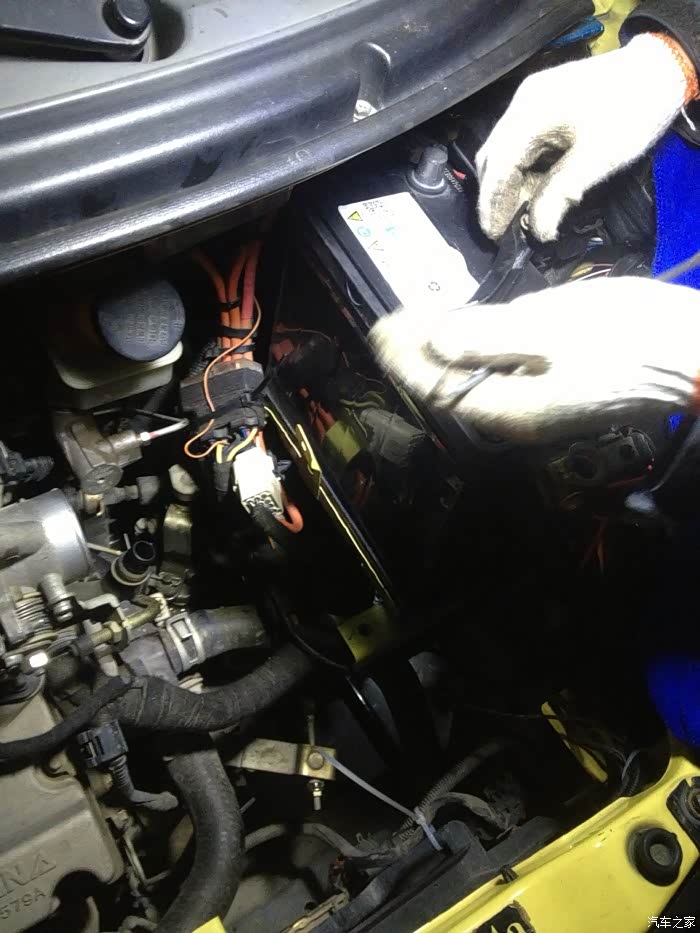

开始拆!电瓶空滤等等
发动鸡非常干净,因为每天必洗一次澡

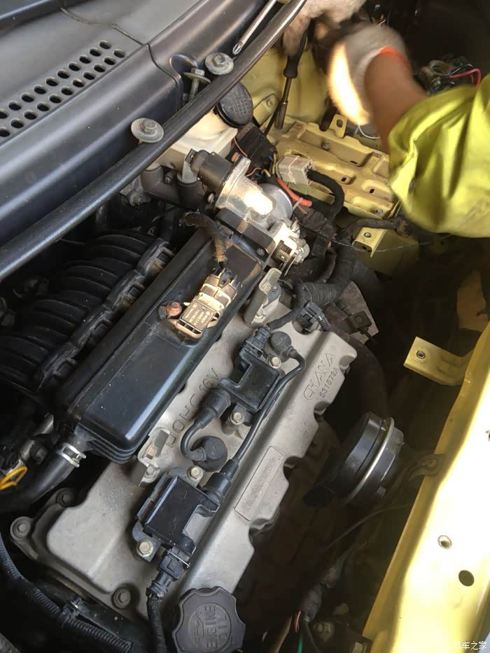

拆,继续拆
干净不

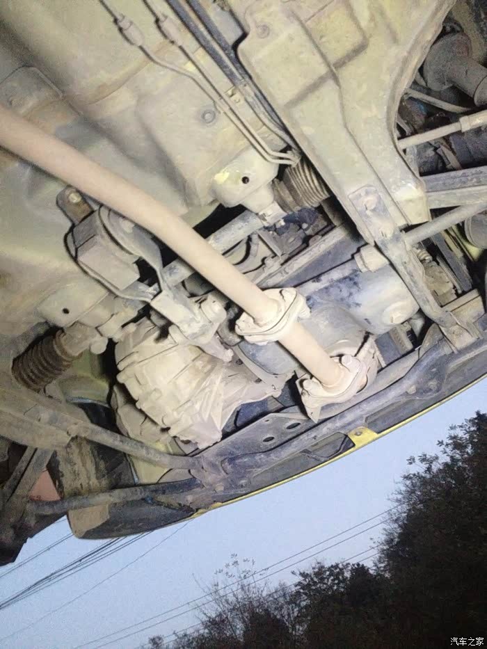

三通不漏

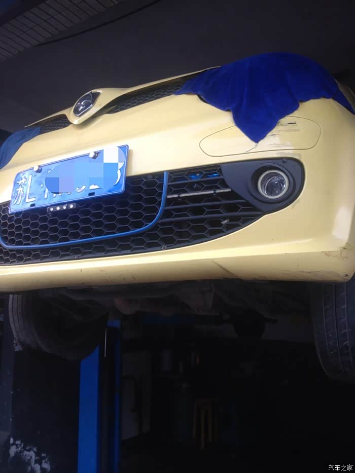

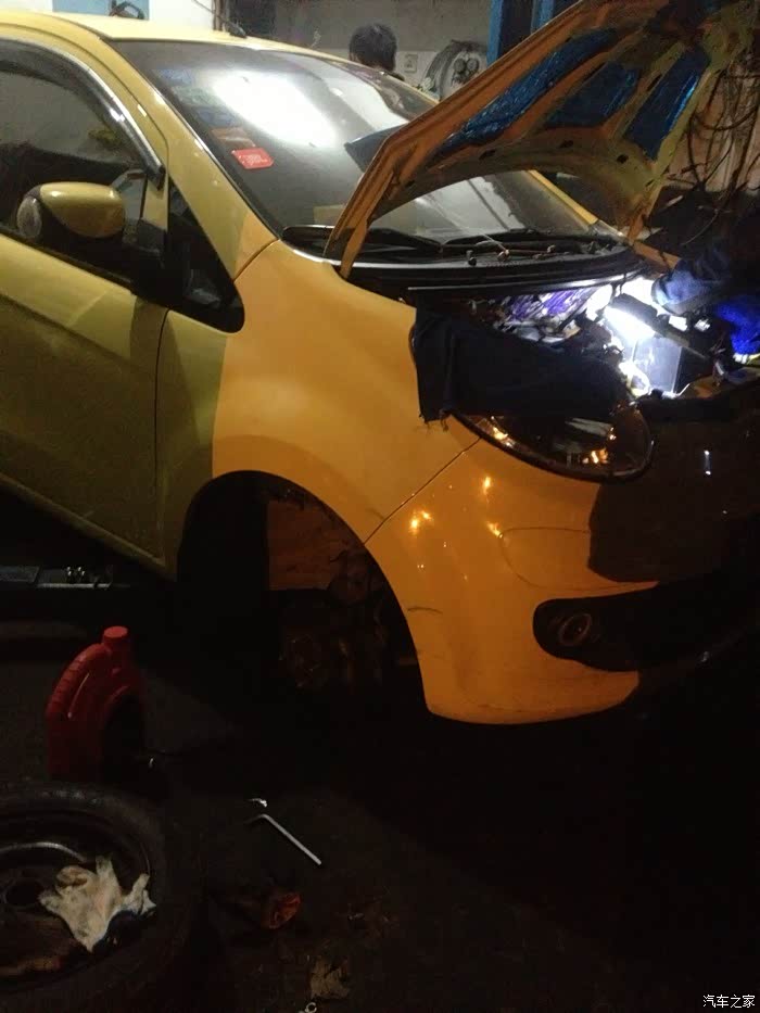

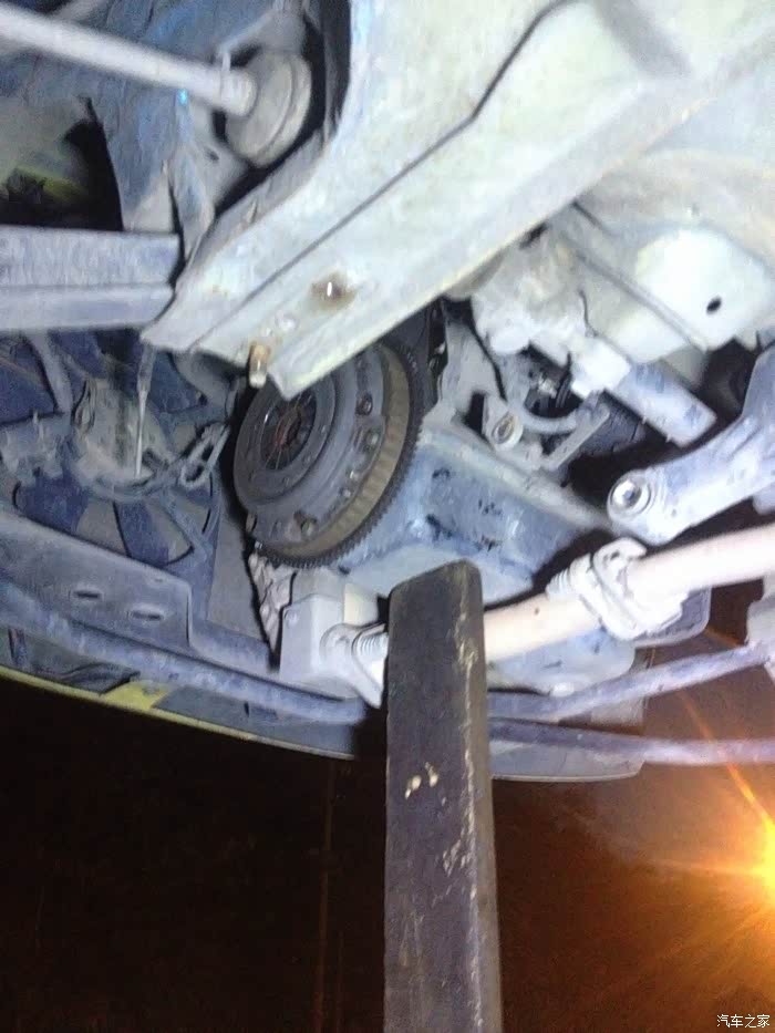

然后架起来

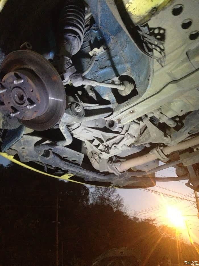

底盘不漏油

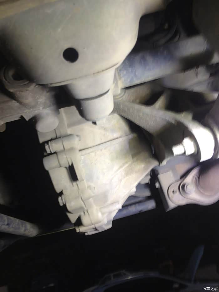

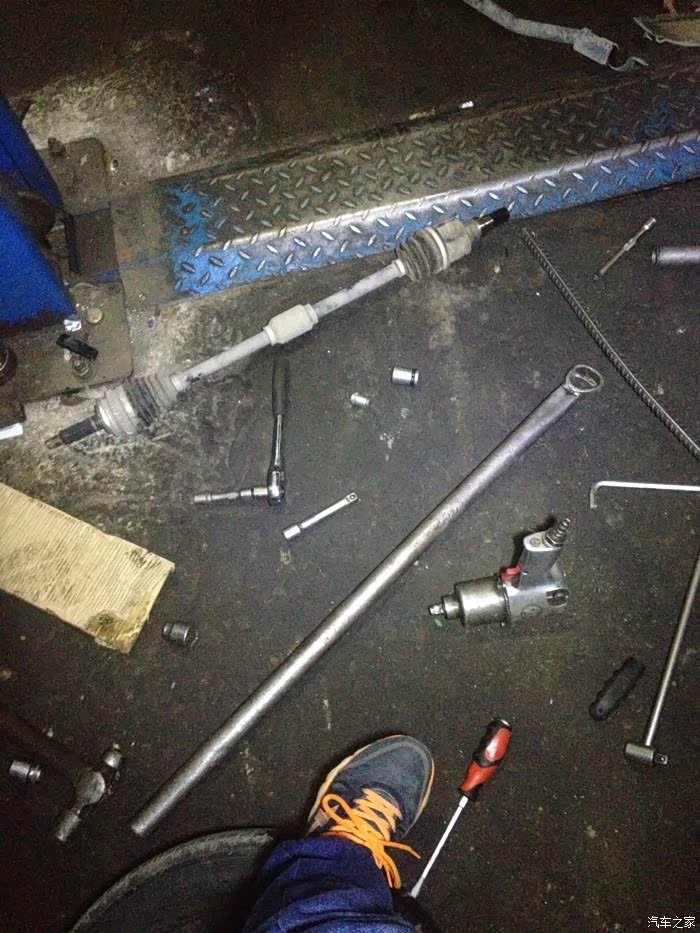

传动轴拆
地上放的乱七八糟的

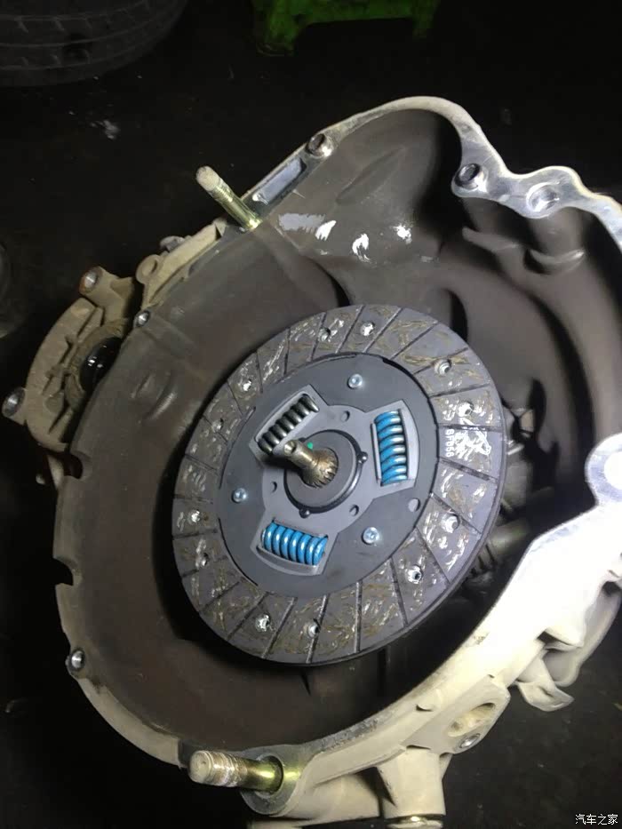

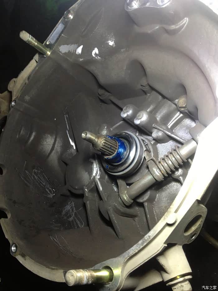

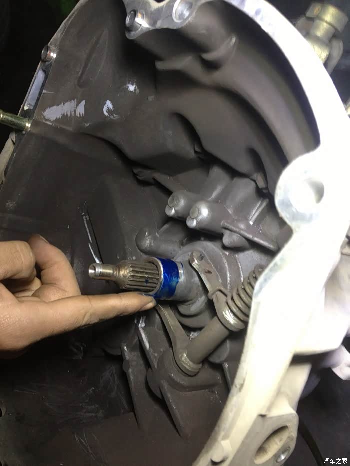

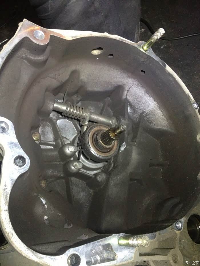

变速箱抬下来了,里面就是分离轴承
压盘一起换
下面就是这样的
分离轴承打点黄油
这个是全新的

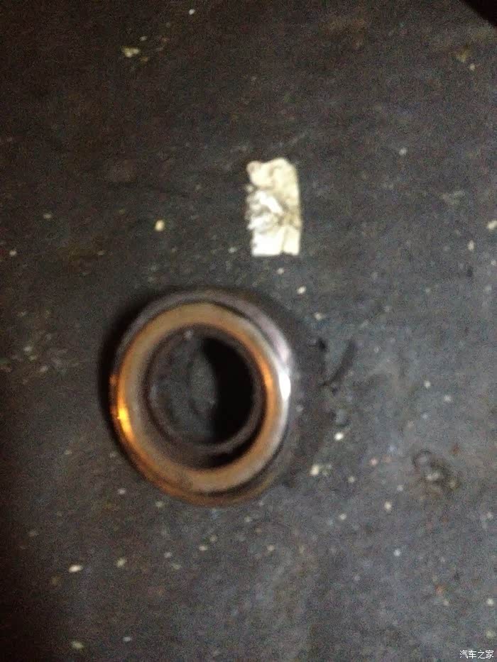

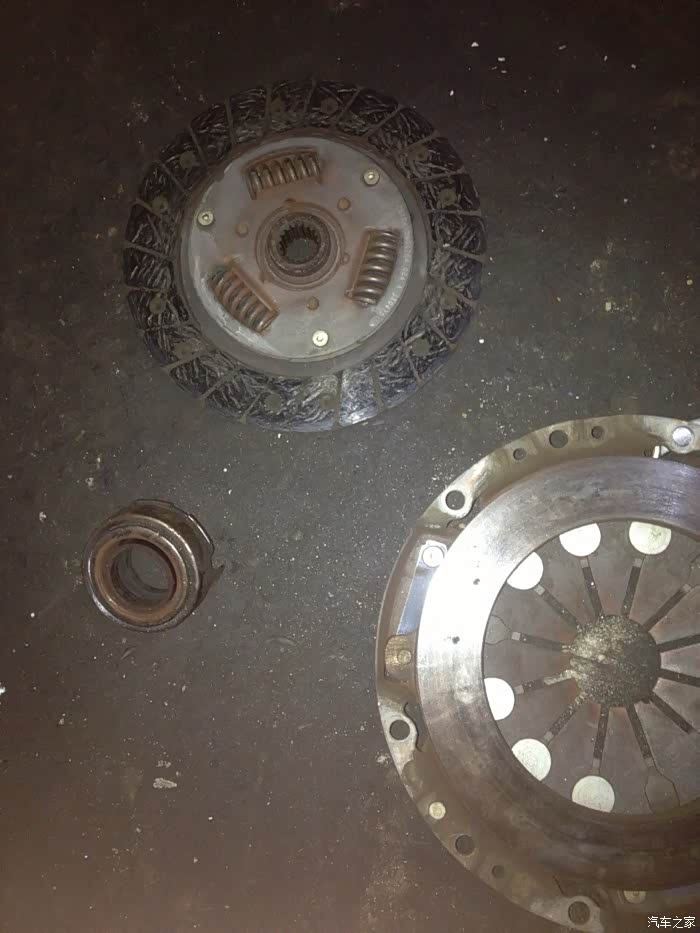

就是这个导致行使过程中不正常(分离轴承)
拆下来的

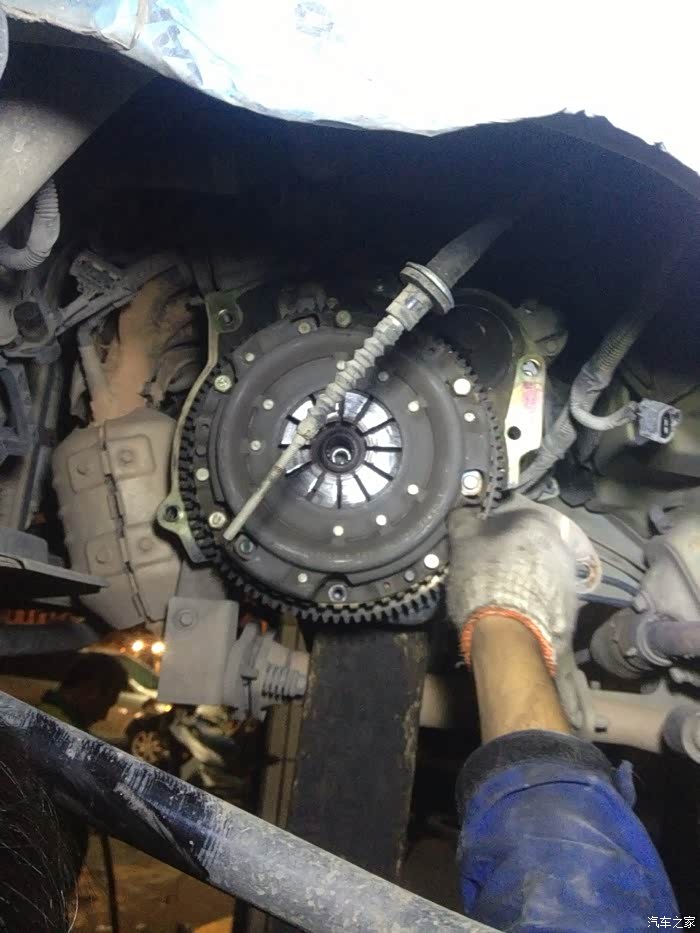

安装好准备上

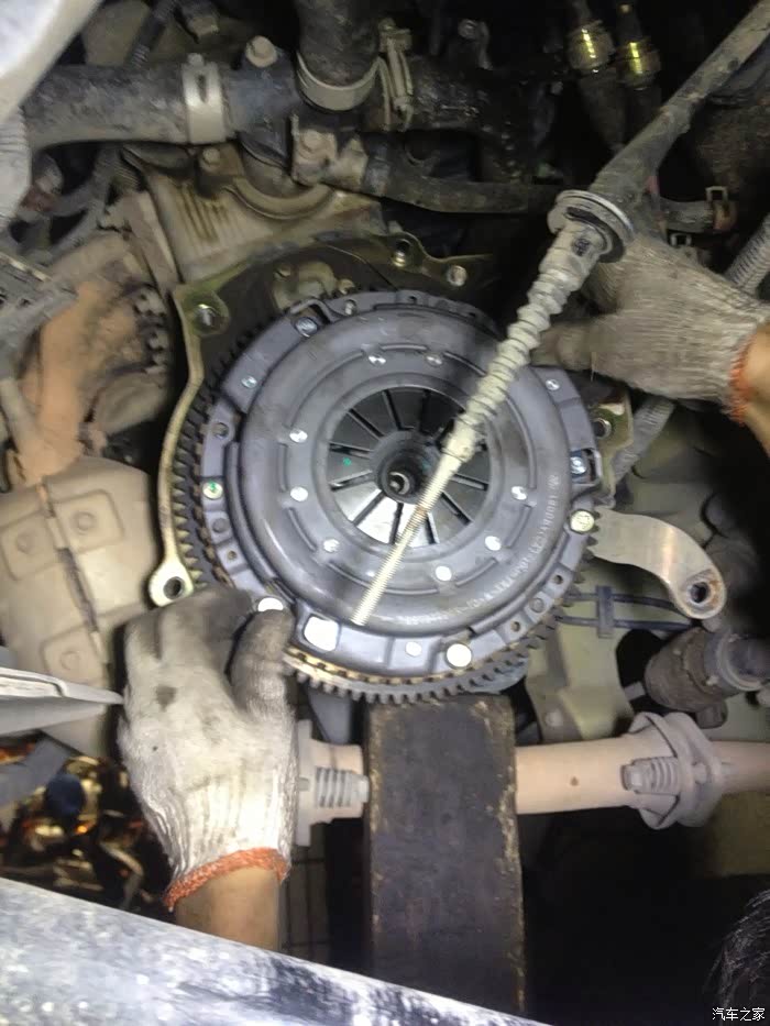

开始安装压盘了

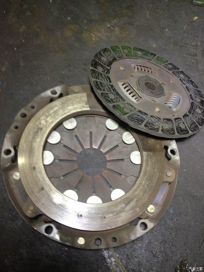

换下来的旧的!貌似不能用了

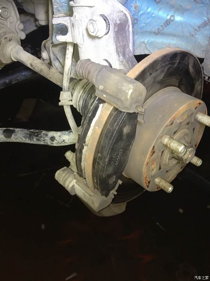

刹车皮一起换了
