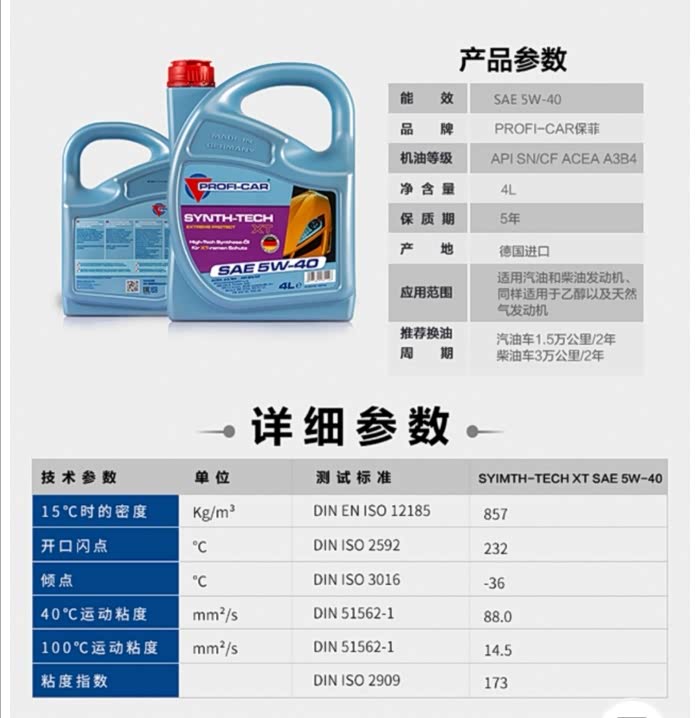

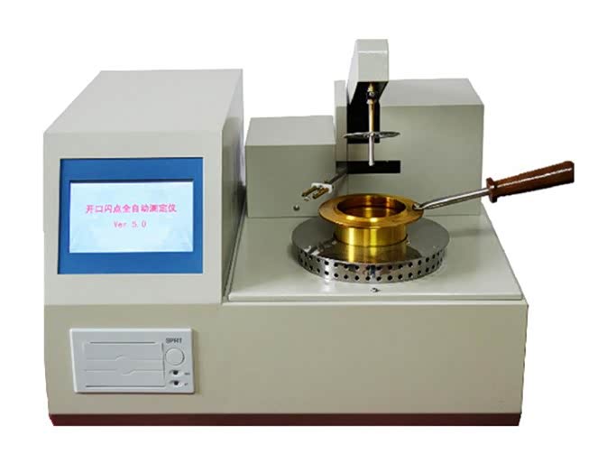

测定闪点的方法有两种:开口闪点和闭口闪点。
闪点越低说明挥发性越强。闪点可以指导机油的挥发性判定,机油挥发会影响机油蒸气所到之处的部分积碳生成(如进气系统)。
从生产工艺的角度说,闪点和机油的低温性能,在成本限制的情况下不好兼顾。低温性能好,闪点又高的油那参数是极好的。
只有易燃液体有闪点。水是没有闪点的,即使把水烧开了在上面也点不燃水蒸气。
