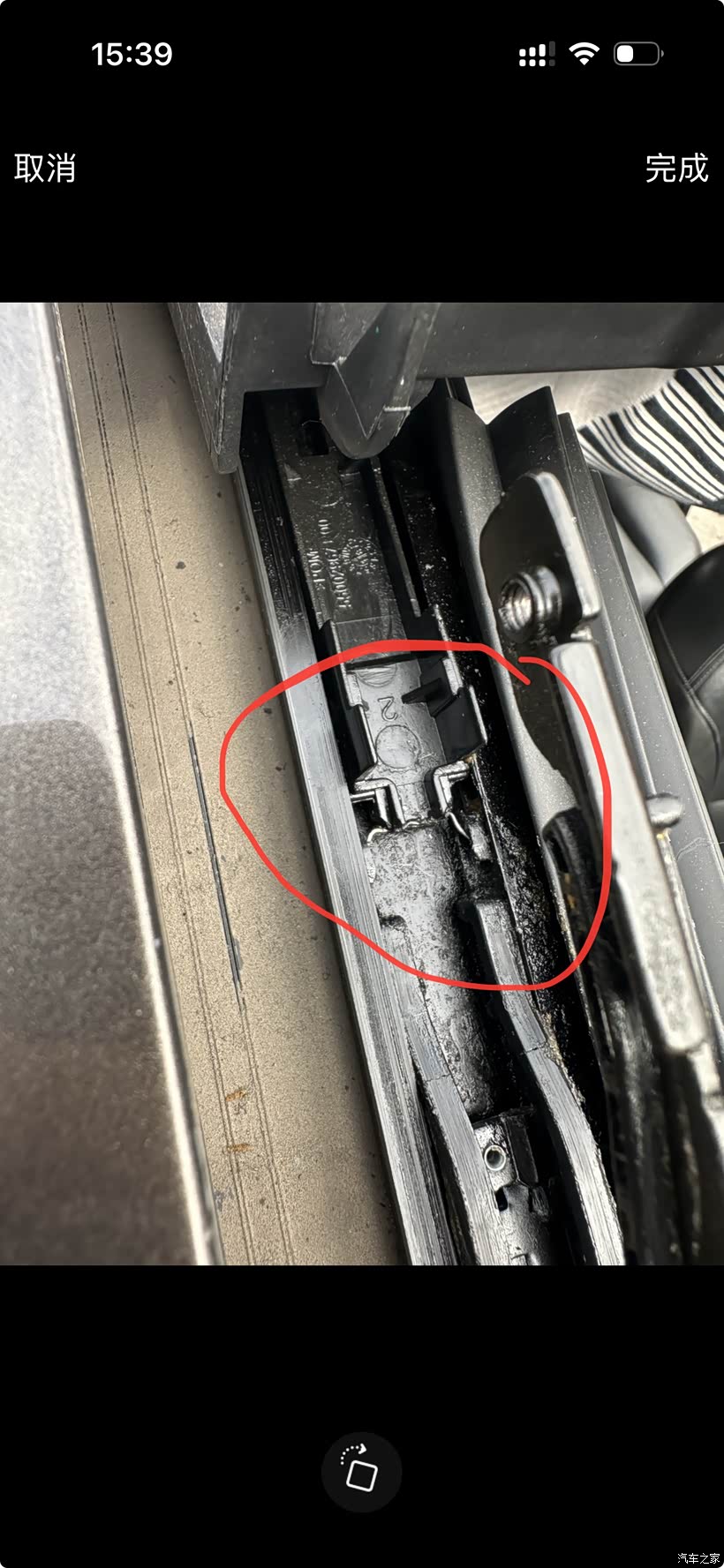

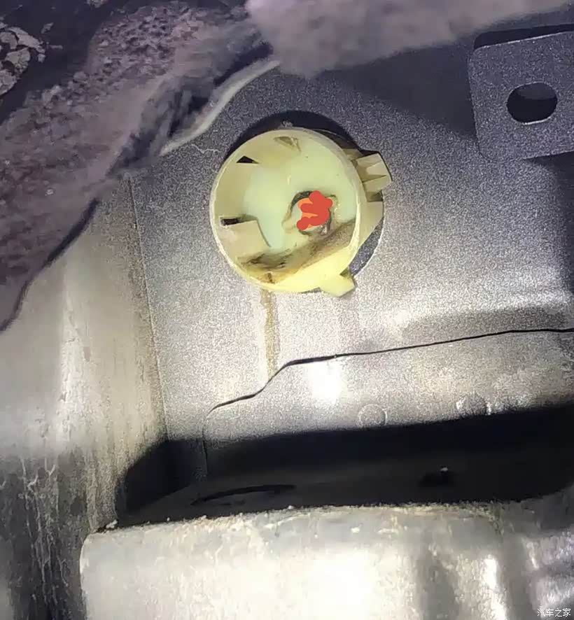

从去年上半年5月份开始一直车内有发霉的味道,开窗通风好一点,把脚垫洗一洗也要好一点。但是这种味道始终挥之不去。最近前天偶然发现后脚垫下方一按有水,吓我一跳,本来以为是有一次窗户没关,导致下雨水进去了,我想尽千方百计又是用抹布抹,又是用烘鞋器去烤,然后还用生石灰里面去吸水,好不容易水分基本上干了,昨天晚上下雨,今天早上起床一看,里面又是一滩水,心想这回完了,恐怕是天窗的问题,我打开天窗,果然有水排不出去,其实我也很奇怪,买车七年多了,天窗基本上我没开,还是堵了,之前想都没想过会是这个问题,鉴于动手能力有限,还是去了4s店,结果一检查果然是前面两个出水口堵死了。我们楼兰的出水口设计天生有问题,我授权维修小哥把出水口的那个阻碍出水的小盖子彻底的去掉,维修小哥把底下捣鼓了一下,把小盖子去掉,(我不知道这个小盖子叫什么,所以在第二张图上面打了一个红点,就是那个位置把它搞掉就可以了),然后在天窗上面灌水,再用气枪一吹,瞬间哗啦啦的排水通了,小哥嘱咐每半年要检查一次。检查方式特别简单,打开天窗,在前面左右两个角那里导水槽里面用矿泉水瓶装瓶水,把倒水进去,如果前面能够顺利的排水,地上也有水,就说明是好的,如果想检查后面排水是否通畅,方法是一样的,但是得把车开到一个上坡,把车头抬高,用同样的方式灌水,看看两侧后轮下面会不会出水。否则那铁定是堵了,上半年雨水多,提醒各位朋友注意! 我们楼兰的天窗排水孔设计应该是个缺陷,不知道当时设计的人到底是怎么想的,是要防止虫子钻进去吗?
