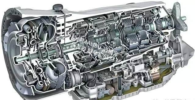

AT变速箱结构
在汽车传动系统的领域中,AT(自动变速箱)以其复杂精妙的设计和出色的性能,占据着重要的地位。然而,其背后的工作原理、耐用性根源以及调校的复杂性,却鲜为大众完全理解。

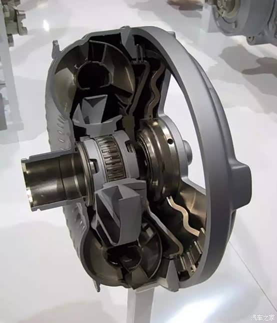

AT 变速箱则在此基础上进行了重大革新,引入了液力变扭器这一关键部件。它取代了手动变速箱中的单组离合器,成为发动机与变速箱间新的动力传递枢纽。形象地说,液力变扭器就如同将两个风扇的螺旋桨置于装满水的脸盆中,一个螺旋桨转动(类比发动机输出动力),通过水的传递带动另一个螺旋桨转动(类比动力传递至变速箱)。由于不是硬连接,两者存在转速差,这虽导致部分动力损耗,却是 AT 变速箱能实现自动换挡和缓冲减震的关键。
液力变扭器

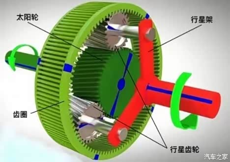

行星齿轮机构
除液力变扭器外,AT 变速箱的行星齿轮机构同样是其精髓所在。以常见的 6AT 为例,内部配备 3 组行星齿轮机构。行星齿轮机构主要由太阳轮、行星轮、行星架和齿圈构成。与手动变速箱简单的两组齿轮啮合实现档位变换不同,行星齿轮机构的动力传递极为独特。在某些档位,动力需依次经过全部 3 组行星齿轮机构。各部件间运动关系复杂,力的传递存在叠加效果。比如太阳轮输入动力,行星轮围绕太阳轮公转并自转,带动行星架转动,同时齿圈也参与其中,共同实现不同的传动比,也就是不同档位。这种复杂结构设计使 AT 变速箱能实现更多档位,且换挡过程更为平顺。

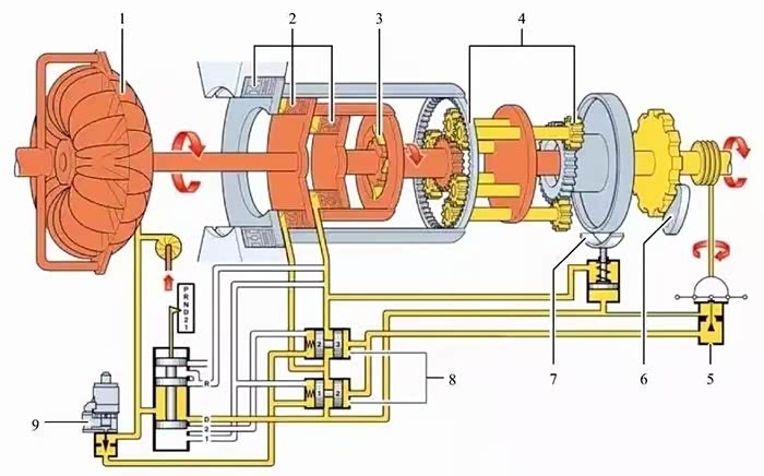

(四)电控液力系统与换挡逻辑:调校的艺术
电控液力系统:如同整个变速箱的“指挥中心”,通过液压精准控制多组离合器和制动器的工作。每个档位的离合器和制动器组合都有特定工作顺序,在升档或降档时,离合器的分离与结合必须精确无误,否则会出现顿挫感。
换挡逻辑软件:工程师需模拟各种行驶工况,开发出复杂的换挡逻辑软件。在低速提速时,软件控制变速箱快速降档或延迟升档,以保证动力输出平稳且快速响应;超车时,迅速降档提升扭矩,使发动机输出足够动力;正常行驶时,追求平顺和燃油经济性,适时升档降低发动机转速。

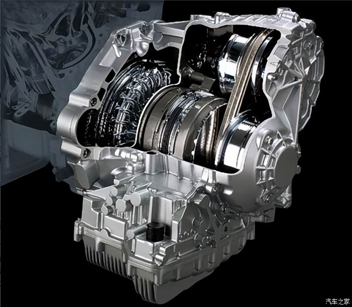

二、CVT 变速箱:核心原理、优劣及常见问题

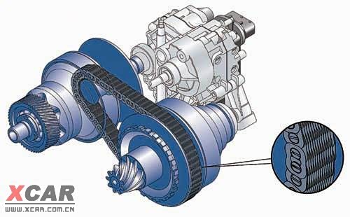

(一)CVT 的核心——可变直径带轮与钢带传动
可变直径带轮原理:为了让大家更好理解 CVT 中可变直径带轮的工作原理,咱们可以想象这样一个场景:把两个气球当作两个可变径轮,用一根皮筋套在它们上面,这根皮筋就好比是 CVT 里的钢带。在实际的 CVT 系统中,钢带整体周长是固定不变的。所以当其中一个气球充气变大时,为了保证皮筋的周长始终不变,另一个气球就必须放气变小;反之,当一个气球放气变小,另一个气球就得充气变大。而且,气球放气和充气并非瞬间完成,而是存在一个过程。这就如同 CVT 工作时,两个可变直径带轮在液压系统的控制下,其直径变化是连续的,进而使得钢带位置的改变也是连续的,最终实现传动比的连续变化。这与 AT 和双离合这类有级传动有着本质区别,AT 和双离合的传动比是通过不同齿轮组合实现,档位变化是跳跃式的。
钢带传动特性:CVT 并非像传统变速箱那样通过齿轮两两啮合传递动力,钢带和带轮之间更像是一种相对静摩擦的传力方式。这种传力方式决定了它在承受扭矩方面不如齿轮传动。因为齿轮相互啮合能够承受较大的力,而钢带与带轮依靠摩擦力传递动力,所能承受的扭矩相对有限。

带液力变扭器的 CVT:简要阐述液力变扭器在这类 CVT 中的缓冲作用,它能减少动力传递时对钢带和带轮的冲击,使传动更平稳,有助于提升耐用性。
