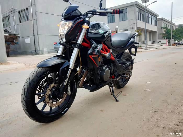

前段时间有位师傅检修一辆黄龙300电喷摩托车,这车是2017年的国三车,采用的是德尔福电喷系统。故障现象是发动机故障灯亮,起动机可以顺利转动,但发动机不能着车。
师傅一看故障灯亮了,就拿出MST500电喷诊断仪进行读码,准备一探究竟。谁知等设备连接上电喷ECM,读取到故障码后,师傅却傻眼了!看到了吗?满屏的故障码呀!虽然每一条故障,代码和文字解释都非常清楚,但故障到底是啥?却让人有点抓狂了,正在阅读此文的师傅,您看出是哪里的问题了吗?从一屏故障码看,涉及的部件至少有喷油器、氧传感器、高压包等,难道要把这些都换一遍试试?如果这样做,那是典型的化油器车维修思路了。此时,就需要我们静下心来分析,为何会有这么多故障码,这么多传感器和执行器同时损坏的可能性极小,甚至可以说微乎其微。如果不是同时损坏,那肯定是有什么故障都与这些传感器和执行器有关联,导致他们工作异常。话到这里,你有灵感了吗,心里想到了什么呢?对了,很可能与供电有关,如果系统供电出现故障,就会导致多个传感器报错。
那么,又会是什么原因引起电喷系统供电故障呢?最大的可能是主继电器故障或相应的线路故障。既然想到了,那就立马去做,先找到主继电器的安装位置看看再说。找到继电器后,如果看不懂,就需要查阅维修手册,或者问度娘也可以,确认几个继电器的定义,了解各自担负的功能和控制范围。经查,他们的功能如下 。将继电器1和继电器2都拔下来,交换位置再插上,尝试启动发动机,果然,发动机顺利启动,运转正常。原来这满屏的故障码,这么吓人的故障,竟然真是一个继电器导致的!
更换下来的继电器经过万用表测量,线圈内部断路,这就是故障原因所在,更换一个新继电器后,故障排除。
