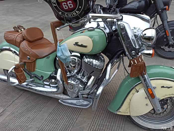

比如下图这个▼就是我朋友遇上的,本来大家开开心心跑了 一天,返程的时候扎了。当我们纷纷掏出随身携带的补胎工具时,扎胎车友面露难言之隐,泪水花果45度的脸庞。他这个是带内胎的,谁出门还带个撬棒啊。。。扒胎根本没指望,只能等待拖车救援。讲义气的我们送上了最真诚的祝福后,绝尘而去,看着他竖起的中指想必也感受到了我们的祝福。

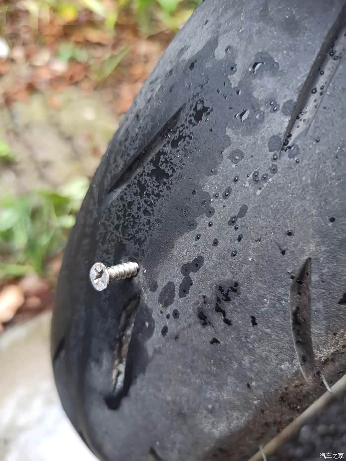

这么说吧,就我轮胎上拔下来那堆东西,什么螺丝,铁钉,钢丝要是存起来,安装一个大衣柜应该没问题。

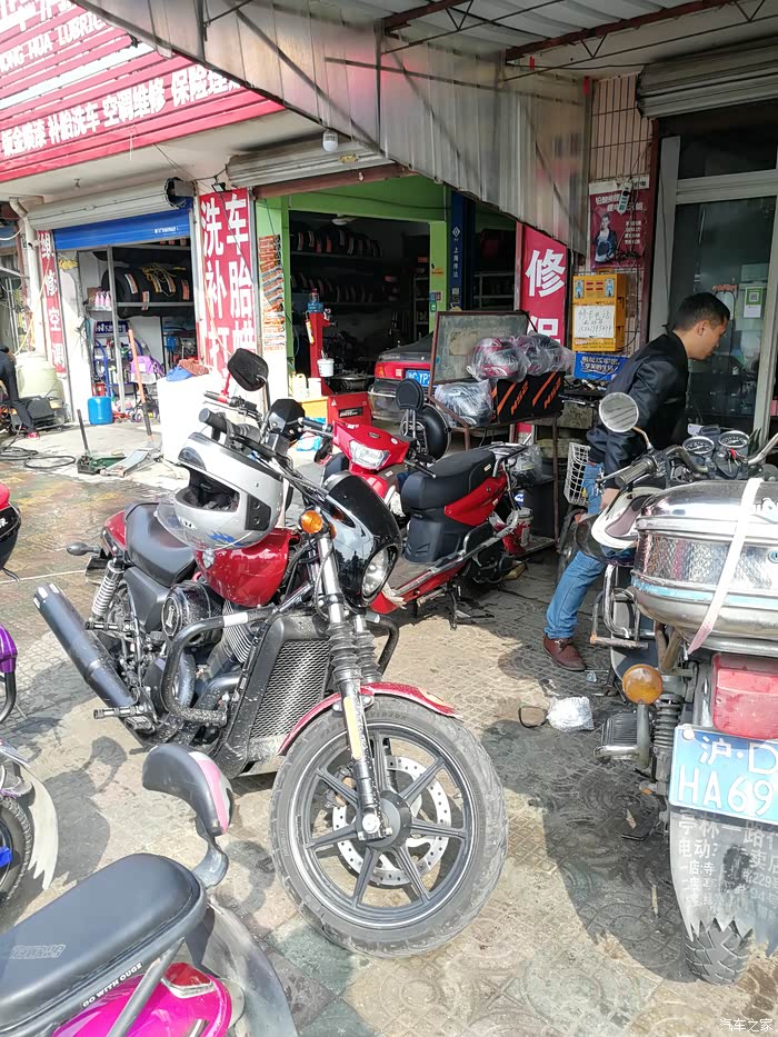

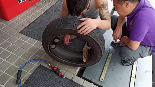

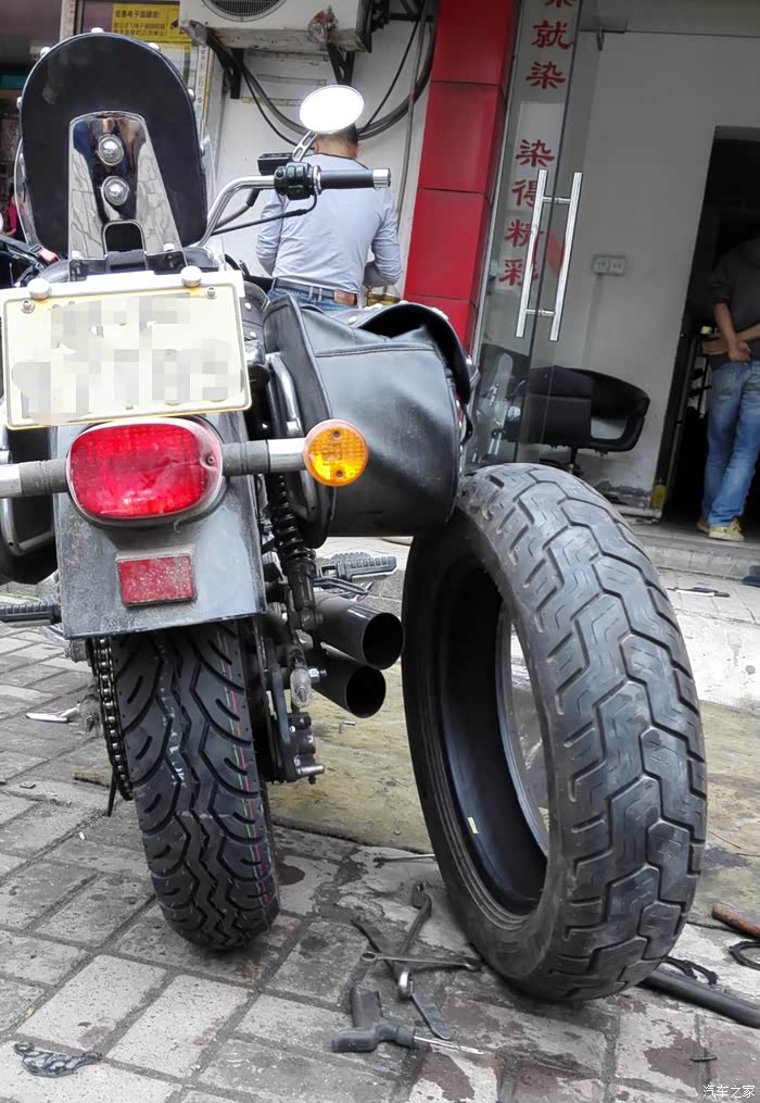

下图这个也是,离开市区到了前不着村后不着店的地方,突然感觉后轮开始躁动起来,下来一看,轮胎划开一个1cm+的口子,后轮漏气可以比你女朋友漏气严重躲了。硬着头皮骑了几公里找到一个修车铺子,隔壁是汽车补胎的,两家联手才勉强帮我补上了(因为店里没有摩托的这个型号的轮胎,为了让我能坚持回去,也是倾尽两家之力了)

其它就是硬件方面的准备了。我个人驾驶习惯不激烈,不压弯,不暴走,所以我更喜欢硬一点的胎。这个有明显的区别。比如我的750原厂米其林,换了两条胎都扎的面目全非,后来换了便宜的国产货,再没扎过。所以轮胎,我就一个要求,够硬。抓地其实不玩命骑,差别不是特别大。

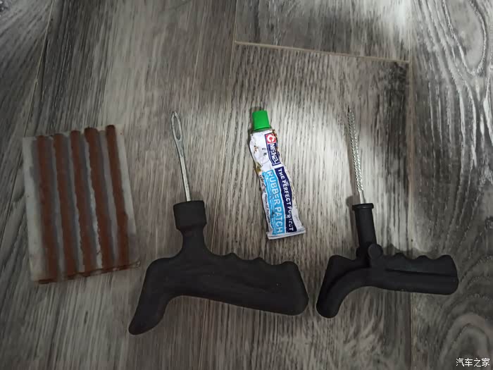

出于对扎胎的恐惧,不由得我不恐惧。所以长途摩旅,补胎工具一定要带。我甚至带4套各种补胎的。
辣条,补胎钉,自补液,打气筒我几乎都带着。。。

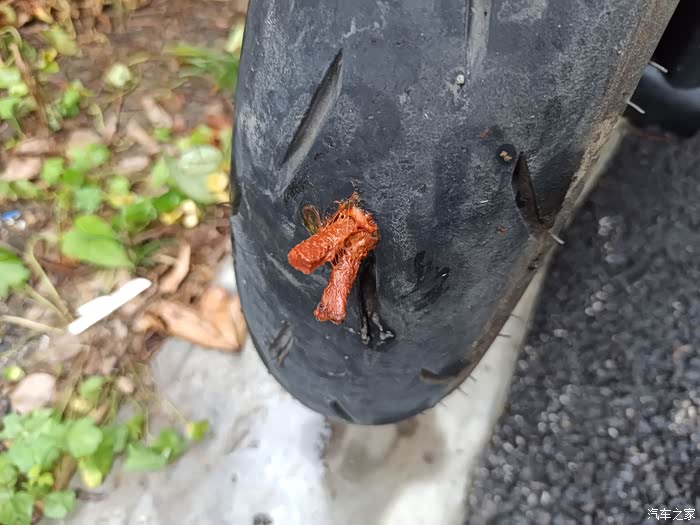

辣条也没有你们想象的那么不堪,我最长记录自己辣条补过2万公里以上没漏气。应急是非常够用的。6mm以下的洞基本都能补,最怕的是一字口,那什么补胎也白弄。所以那些坏人最喜欢放的就是刀片。

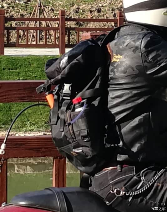

打气筒是必带的,现在还有各种电动的,但我还是喜欢传统的,关键时刻不掉链子。轻微扎胎打打气能撑到补胎的地方。自己补胎也需要打气筒充气。当然,关键时刻还能打狗,妥妥的防身装备。

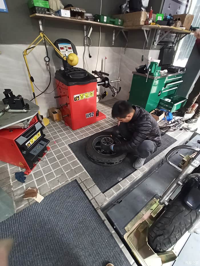

顺便吐槽一下,摩托现在都成高消费了。补个胎,除了辣条,其它热补是真的贵,基本都是汽车价格的2-3倍。而且汽车补胎遍地都是,能给摩托补的少之又少,摩旅路上真是只能自求多福吧。所以平时留个熟悉的拖车电话吧,有时候会用的上。
看下图你会发下,我的补胎从冬补到夏。。。跨过田野,跨过季节,伴随始终。所以也不要太担心,该来的一定会来,无法反抗就学会享受吧。
