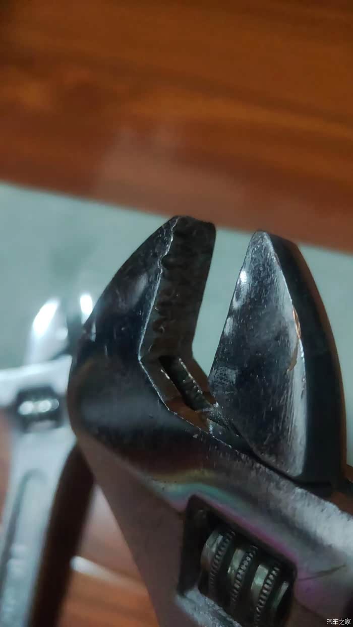

当时减震到了,随便找了个套筒,换胎的时候风炮打的太紧了,拆起费劲,主要还是工具不对。
这个套筒就拆了一个右后就挂了。

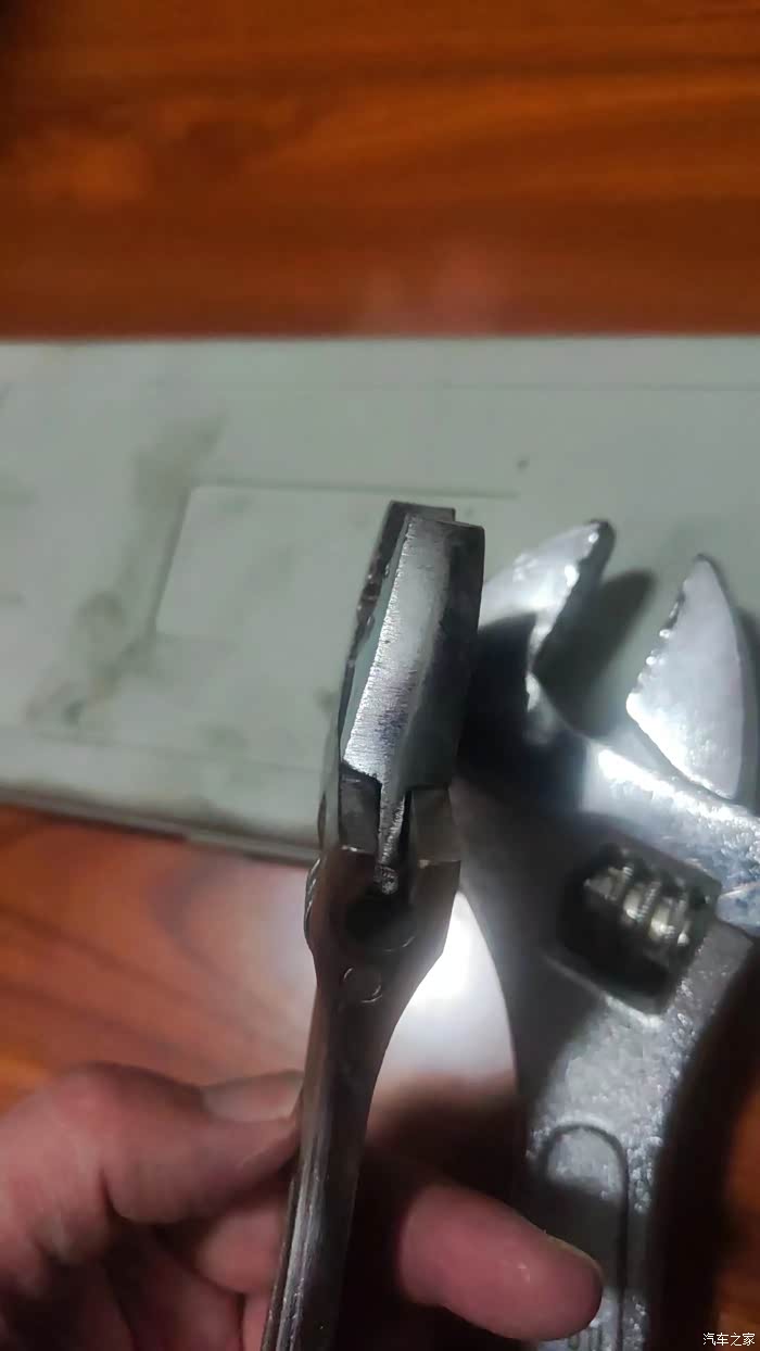

活动扳手软了
另外一把基本费了
套筒的质量太撇,拧避震最上面的螺丝废了。
就这个,螺丝拆了,还用撬棍撬了半天才下来。

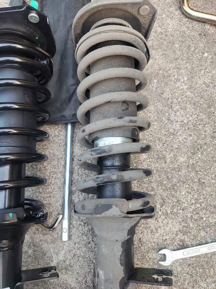

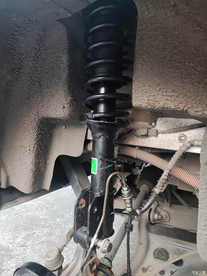

第一个换的右后,刚好赶上漏油。
尺寸是一模一样的。
应该是刚漏油不久,开得时候和刚拿到车区别不大。
刹车油管那儿有个卡片,要先把卡片扣出来再取就好取了。
从那个地方穿过去。

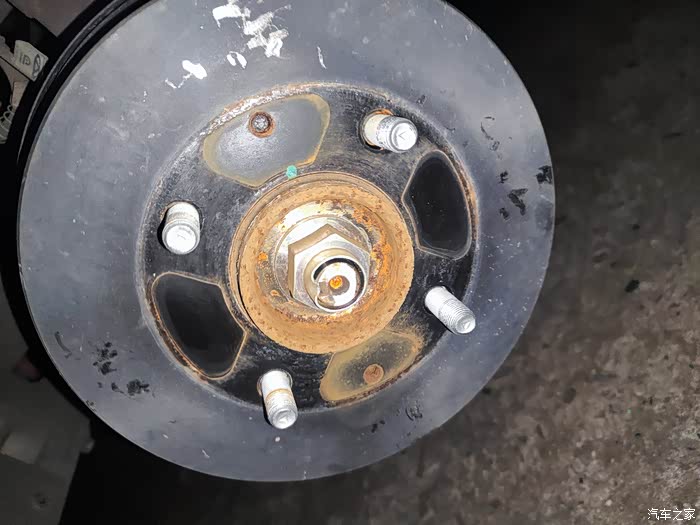

前面底盘离地面近了,千金最矮的位置都进不去,只有垫砖了。

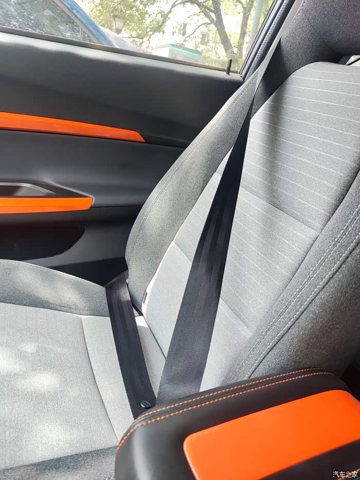

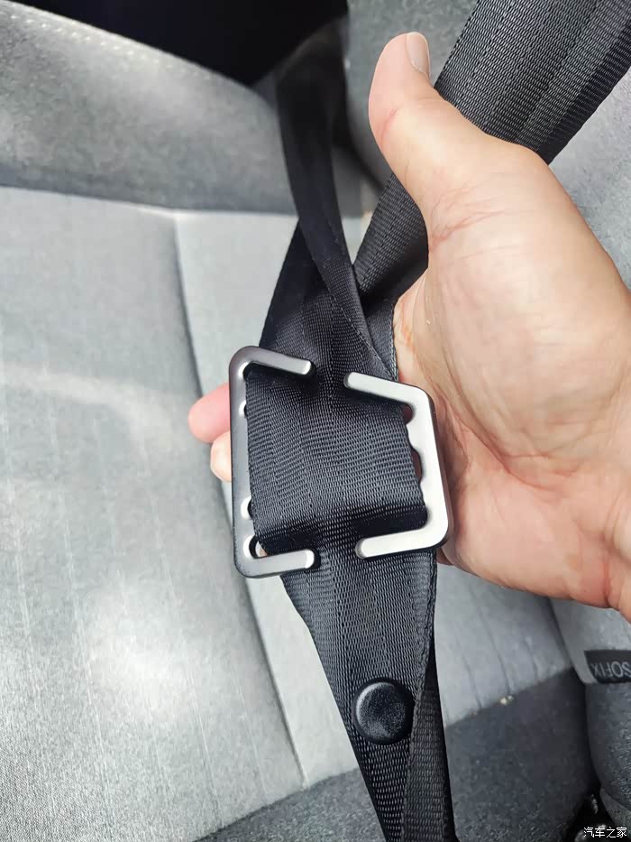

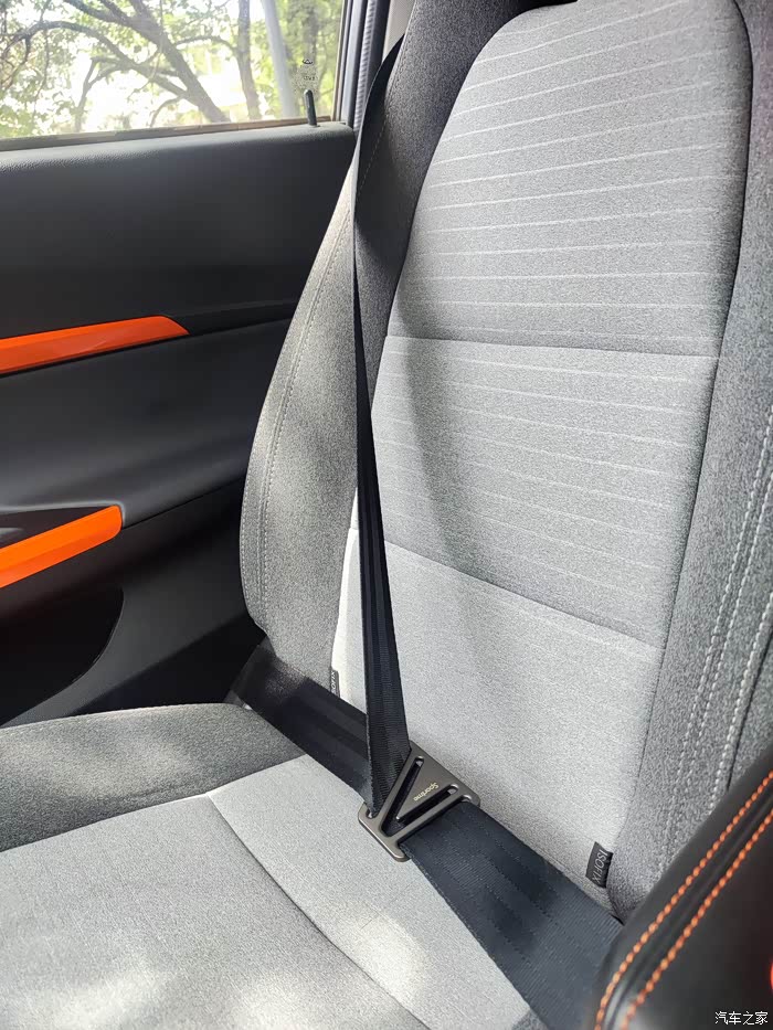

这个小玩意是以前油车上用的,小蚂蚁安全带不能上下调节,用这个不容易勒小朋友脖子,会舒服些。
