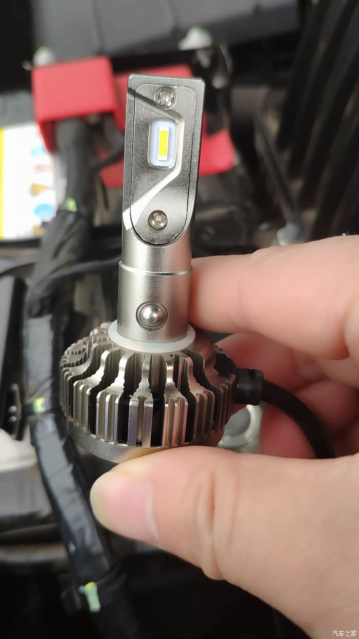

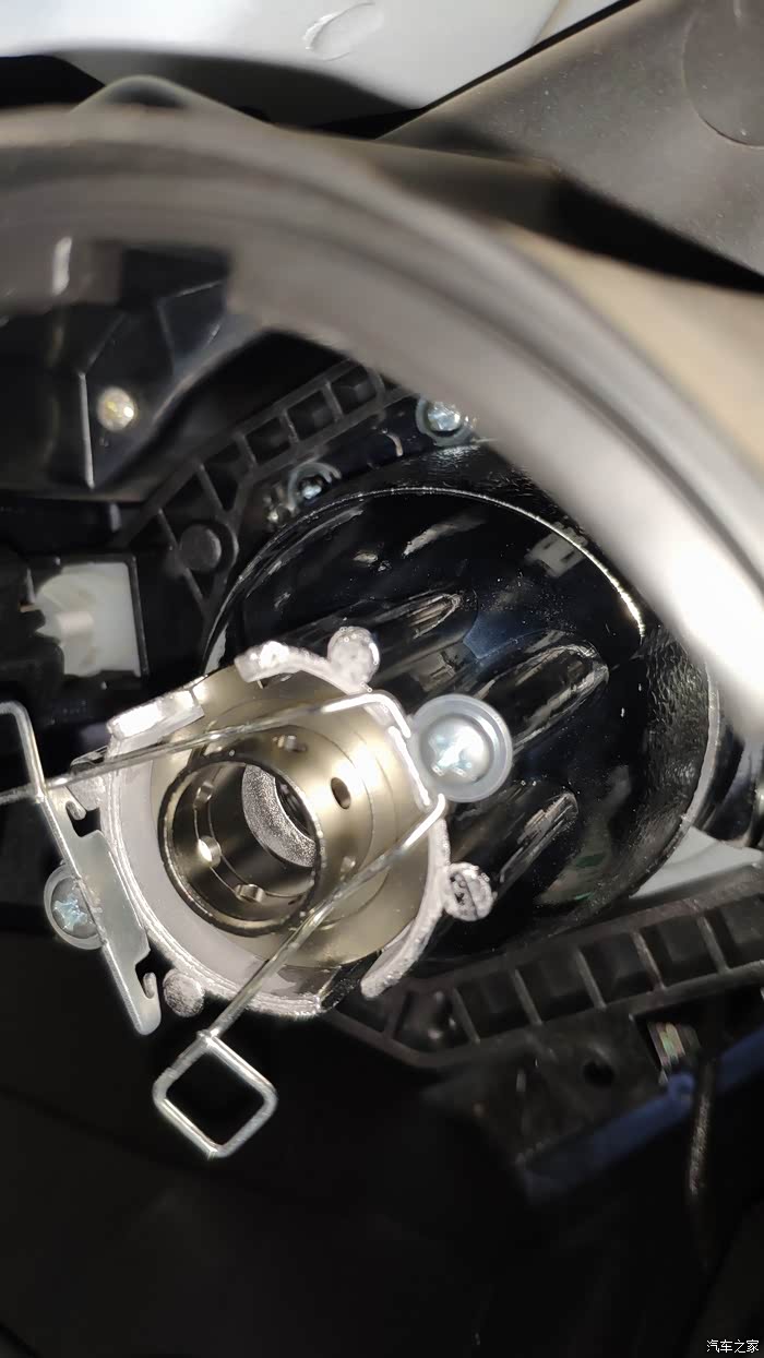

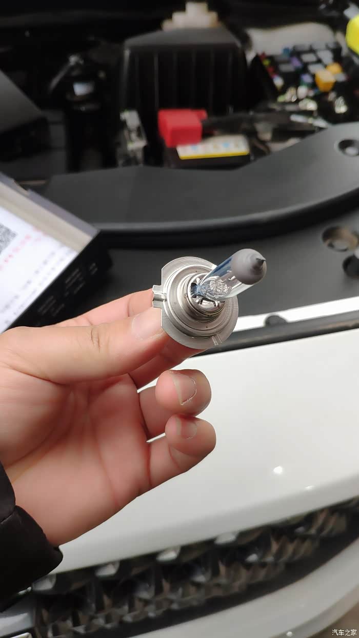

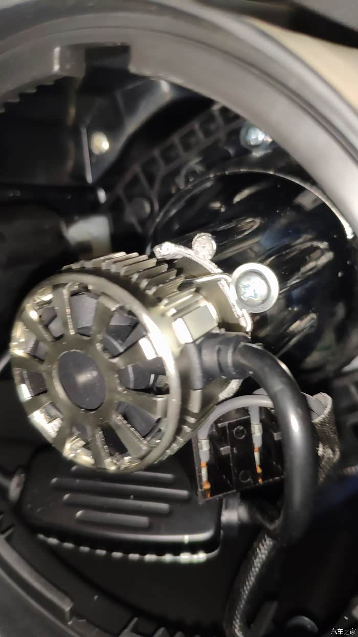

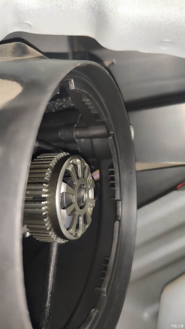

给哈弗m6更换LED大灯,在网上看了好多都不知道怎么选择,最后在京东的一家店看中它了,经过跟商家的沟通了解,他们这种都是免拆保险杠无损直接安装的,而且他们还提供线下店免费包安装,下完单了就在家等LED大灯过来。收到LED大灯就迫不及待的直接开着车到商家提供的线下安装店去安装。安装师傅对于我们这种车型的大灯安装也不是很熟练,最开始连原车的卤素大灯他都拆不下来。我们这个车子的原车卤素大灯灯泡是用铁丝卡扣卡住的,先要拔掉电源线然后再把铁丝卡扣按下去弹上来,通过商家提供的视频与教程,结合了实际拍出来的图片,最终第一个灯泡还是我自己拆下来的,安装上去的话左边是很容易,因为我买的LED大灯安装它是分为两个部分,第一部分是先把那个卡扣安装在灯罩里面,这个我们原车装在卤素大灯一样用那个铁丝卡扣卡住,把LED灯的固定器安装好了,把LED灯电源线插上,再把灯放到固定器里面去就行了,然后通过旋转灯调节灯的照射宽度。

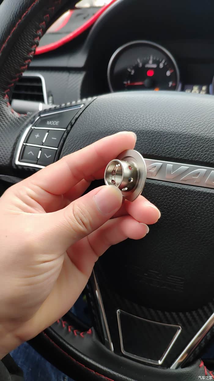

固定卡扣

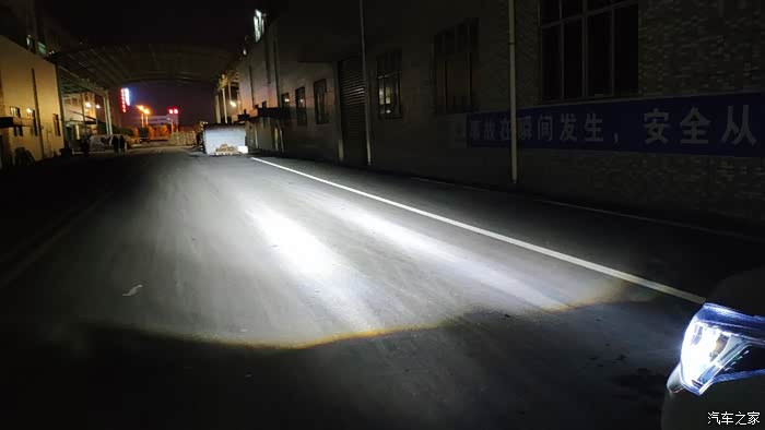

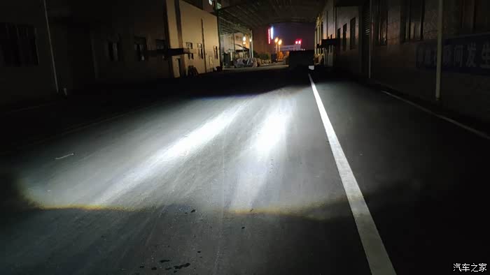

近光灯的效果
开启远光灯的效果
就是近光灯切线不怎么好,没有达到卤素大灯跟氙气大灯切线好看。
更换LED大灯的好处:LED灯是冷光源,不会烤坏大灯总成,它的发光点是固定的,可以解决散光问题,LED大灯的特性是通电即发光,没有延迟可以支持频闪,它还有一个好处,就是它省电,因此LED作为车灯是我们一个不错的选择。
