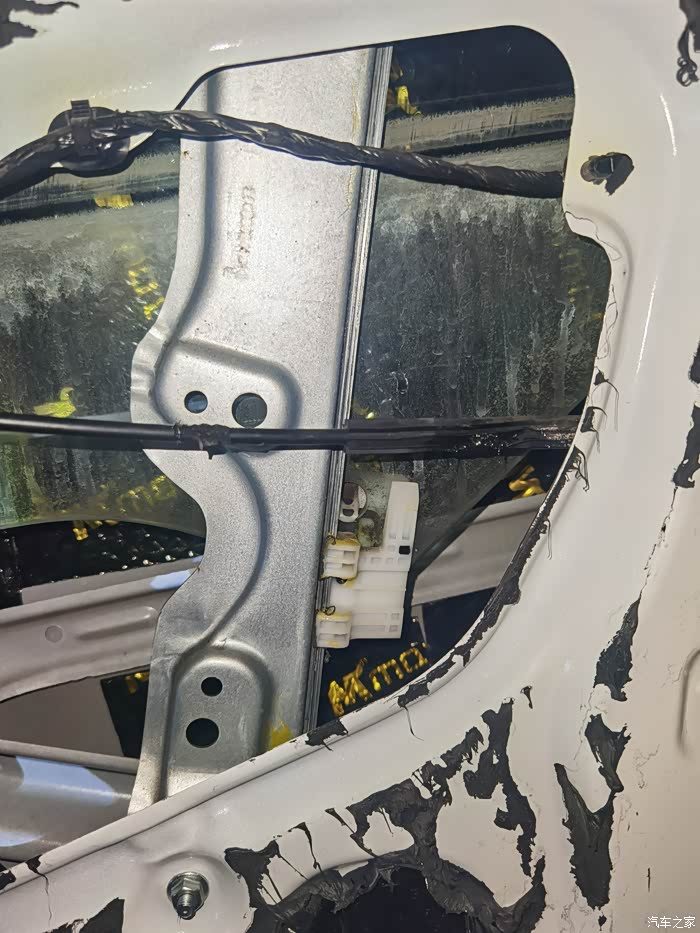

那天早上去上班,刚上高速习惯性关车窗,右前玻璃刚到顶只听哐当一声,专注于开车没注意咋回事,再看时玻璃又掉下去了,我来回按拉车窗按键搞了好久玻璃也没动,就知道里面应该是坏了,7年,算是坏第二个配件,好在没下雨,敞开玻璃跑了20多分钟。

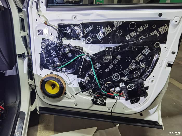

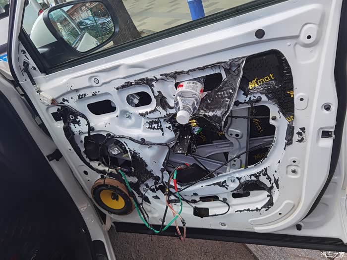

到上班地直接拆门看情况,确定是坏了,因为急着回办公室单位组织看强大祖国的阅兵,玻璃手推上去拿一瓶水塞住,没再研究。

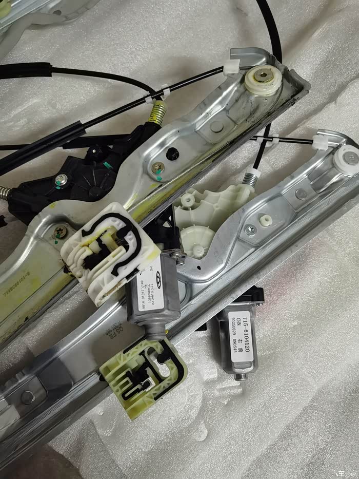

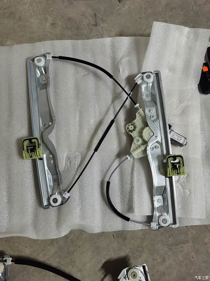

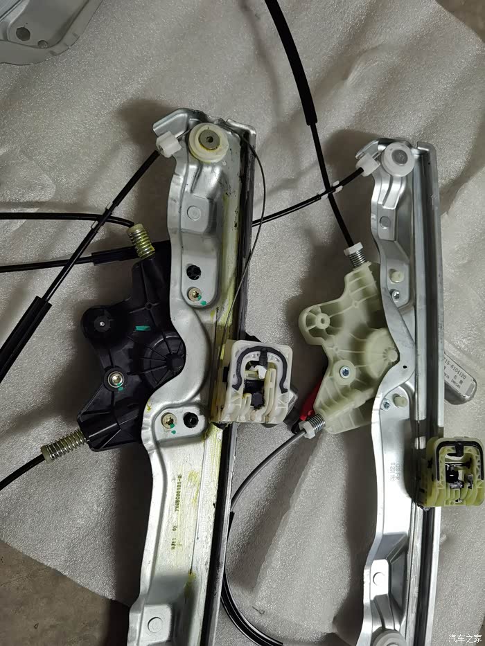

网购材料到货,180块,跟原配有区别,但质量不差,卖家说也是原厂配套。
对比
对比

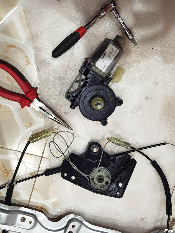

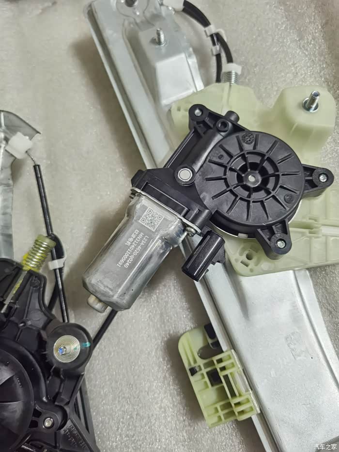

新件电机比原配博世电机细一些但长一些,升降器整体材质做工并不差。

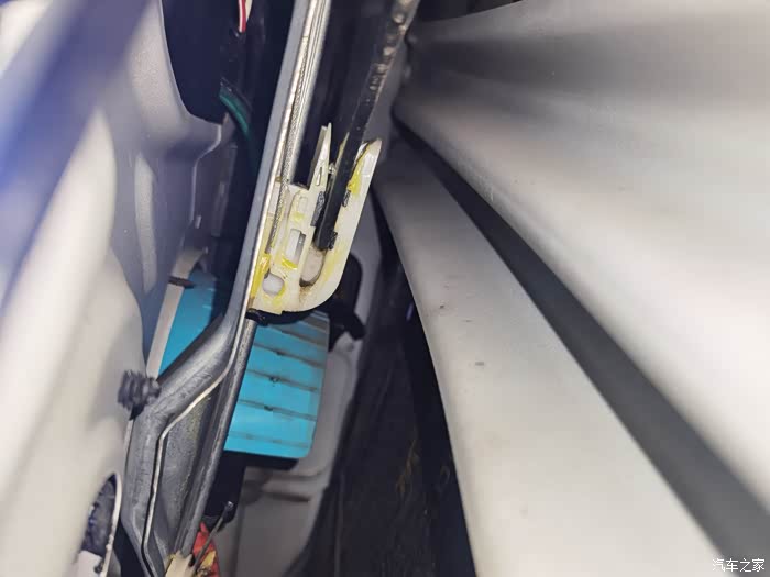

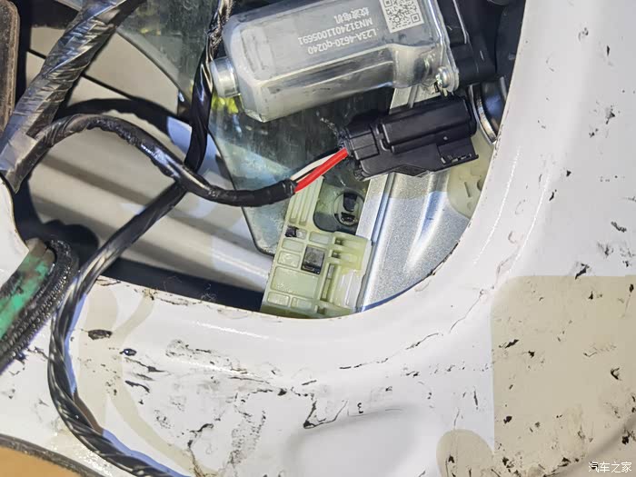

原装损坏之处是玻璃卡座位置钢索连接点拉脱,卡座变成自由滑动状态。
玻璃要压进去卡主小孔
插上电源就好了
买了几年的一箱套筒终于用上了

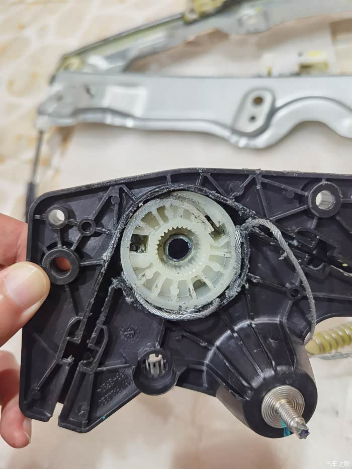

拆解主机,里面钢索已经搅成麻花,尼龙卷轮磨损严重,卡得比较紧。
看得出升降器是蜗杆蜗轮传动,钢索卷轮跟蜗轮轴心花键连接,卷轮转动力矩是非常大的,当时我反复尝试,卷轮持续往一个方向转动,过多的钢索被卷入,所以把里面被搅得稀烂。

止震板封堵孔洞,只买了1张所以要裁剪,不太美观但并不影响效果,装上门板完工。
