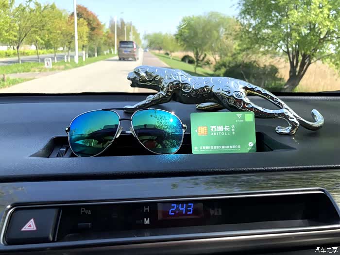

苏通卡
我办理的是记账卡,不需要充值,下高速时自动会在银行卡里面扣除,这一点超级方便。

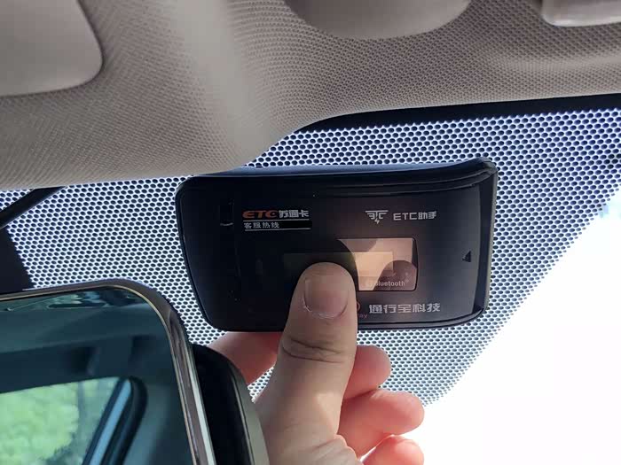

先在安装区域比划,把握好安装位置。
我是个处女座,安装ETC决不允许出现歪斜等现象,所以必须先自己比划好。

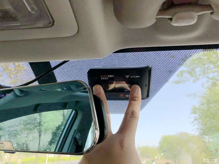

确认好位置后,把ETC背后的双面胶离型纸撕除
撕除离型纸后把ETC贴于安装区域
由于是双面胶,所以一定要用手指按一会,这样可以黏贴的更牢固。
是不是帖的很准
贴的笔直笔直的,一点都没有歪斜,赞!

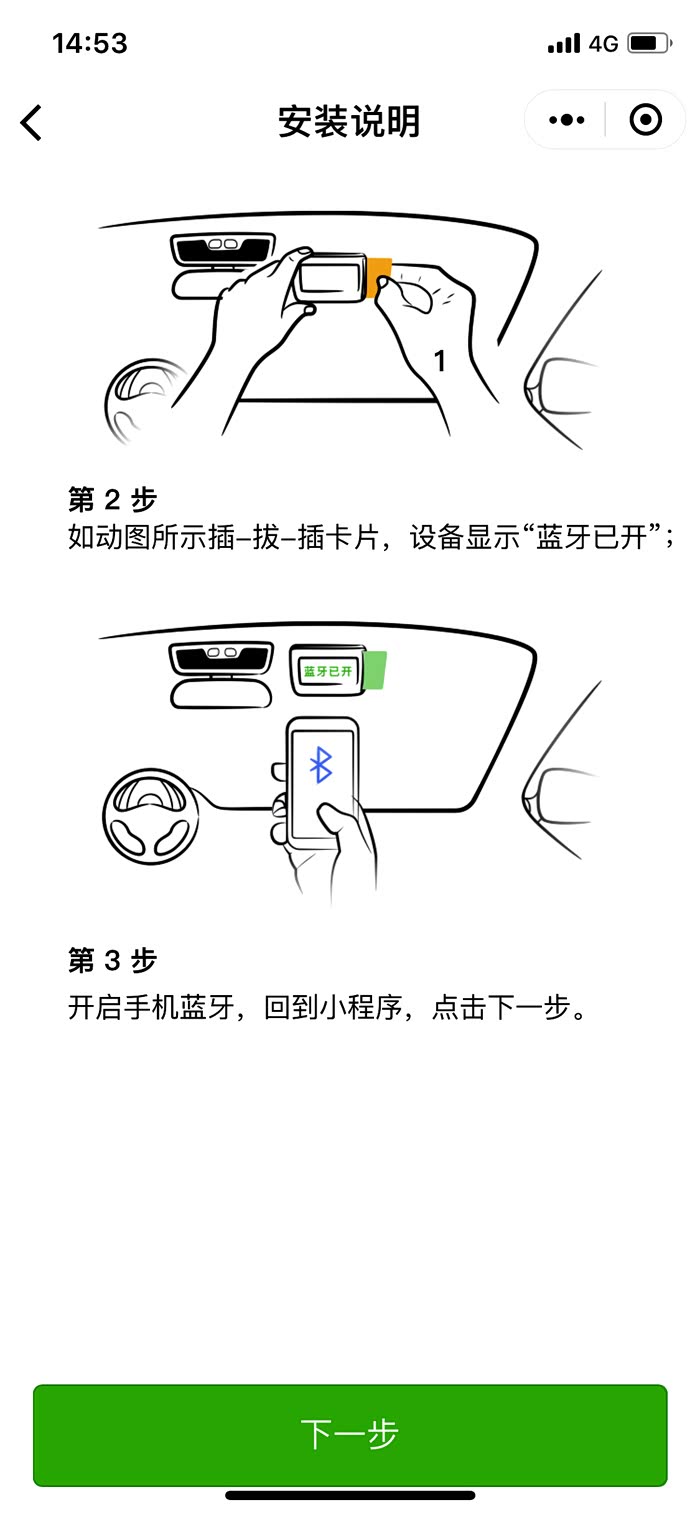

开始在线激活。
点击激活按钮后,会再次显示安装说明。
在线激活时,APP里也会有安装说明。

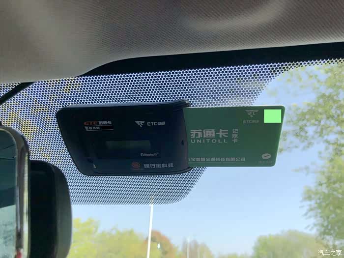

看完上面的安装教程后,接下来把苏通卡插入设备,连续插拔两次。
连续插拔两次后,ETC显示器上会显示蓝牙已开,这个时候就可以在线激活了。
蓝牙打开,点击激活,一会儿就完成了。
激活完成后,APP也会跳到这个页面,代表ETC已经可以正常使用了。

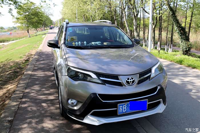

我们下车从外面看一下,在外面是否可以看到ETC。
麻点区域可以有效隐藏ETC设备。
