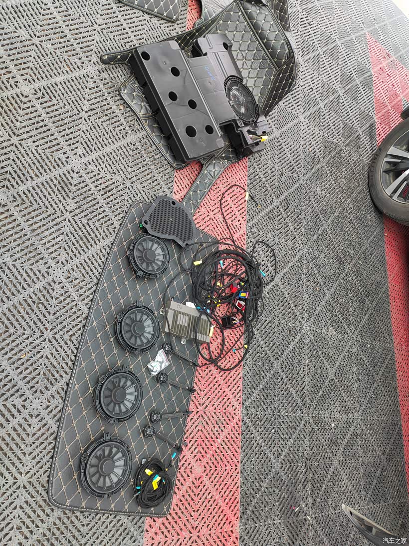

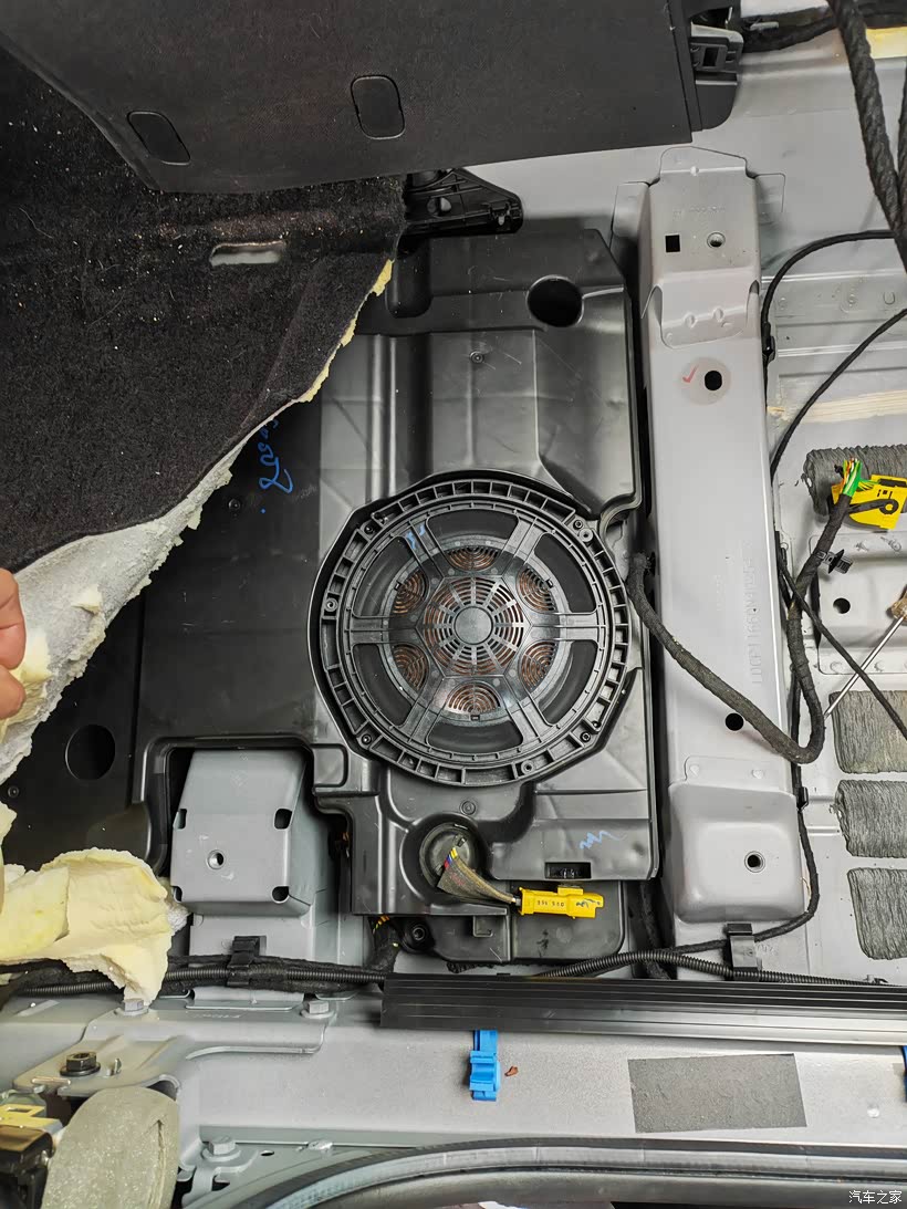

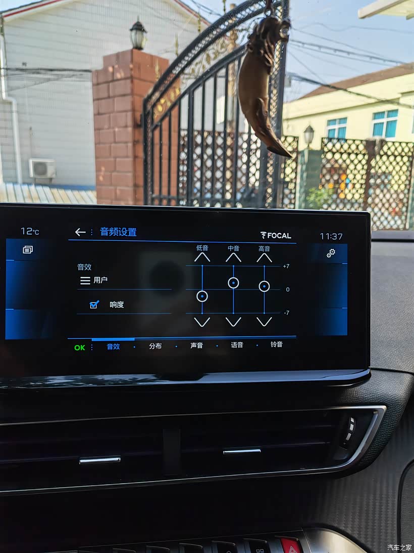

现在市面上这东西货不多,找了几家,最后车友推荐了成都专改法系音响大佬,果断联系后发来整套货(包括座椅低音炮、功放、8个喇叭、全部线束),继续在长沙的改装师傅那里安装,因为都是原厂位无损安装,一下午就搞完了,成都大佬再远程刷机开通,劲浪标识就出来了,但是有了劲浪后那个环绕立体声模式就已经没有了,只有默认、前排、全部乘客三种模式了。
试了下无损的音乐,效果起码提升50%,回家全程高速听歌极其安逸,就是风噪还有点大,下次保养去4S店换了双层夹胶玻璃后应该会更有提升。

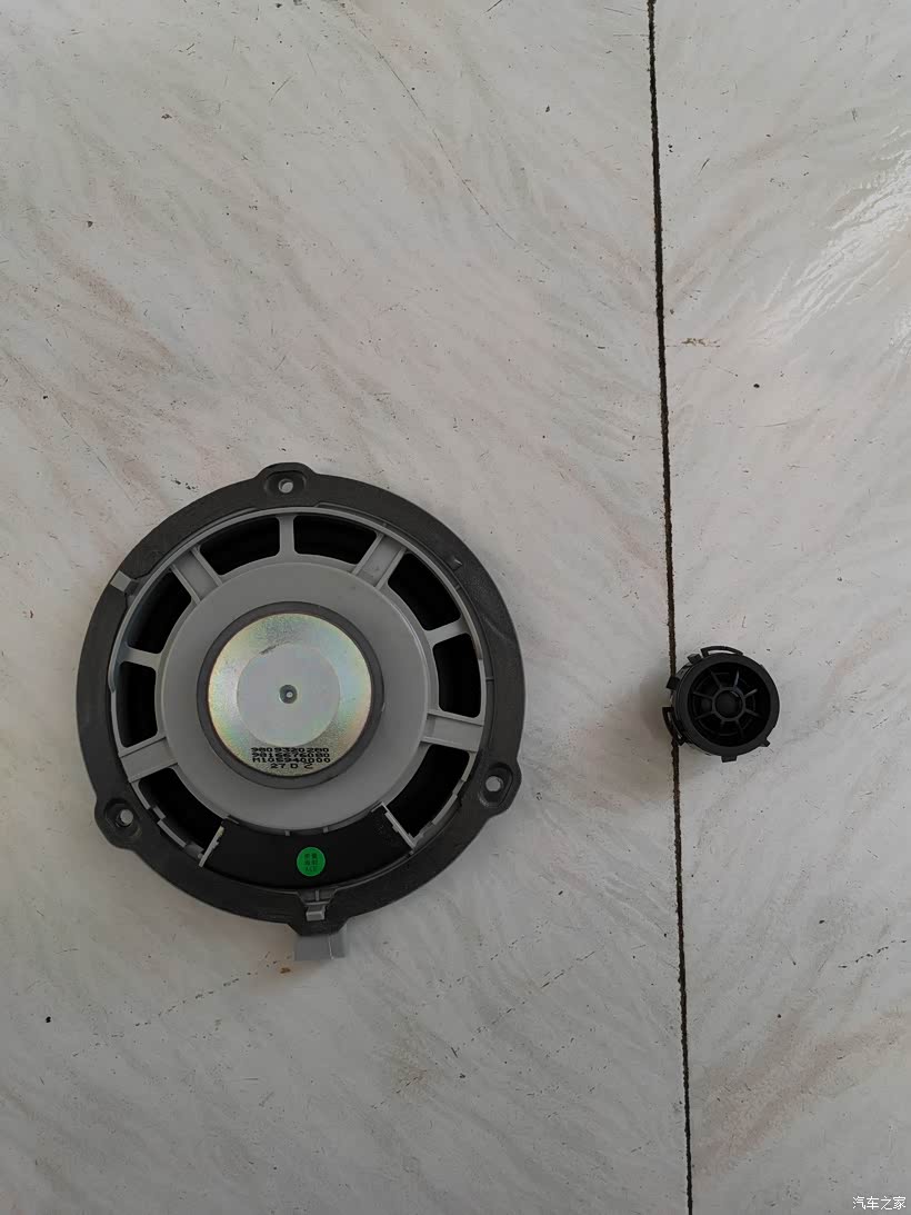

最后,全套花费6000左右,不便宜,对于音乐有要求的可以改,值。但说实话只加个中置喇叭,NAC和RCX主机的环绕立体声模式已经可以满足大部分人的听歌需求了,至少我老婆是觉得已经很可以了,只是我本人还不满意而已,4008的国产喇叭也不算太差,拿在手里也有点重量(可以看换下来的图片),比起某些减配车企只是听个响的已经好太多了。
