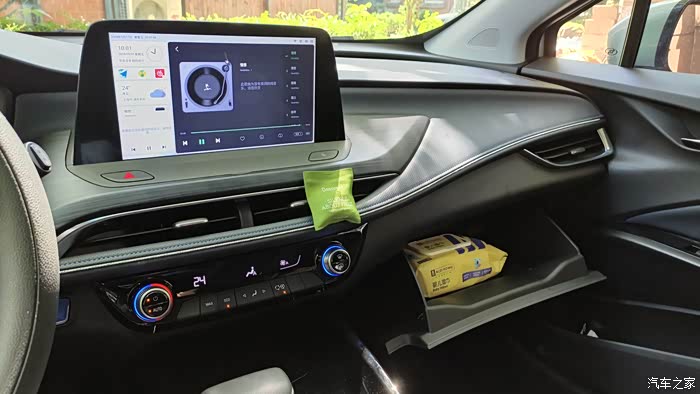

也就是副驾驶放纸巾的盒子
别克总是在意想不到的地方减配。比如这个扶手箱缓冲绳
当然微蓝6性价比也是实在高   空间 动力续航都比目前同价位任何车型高出一截
说的好听叫做刀法精准ahl_微笑
但实在是让我感觉   这么点芝麻绿豆你都能减ahl_尴尬
话不多说  可以看看本帖原车未加装和加装后的ahl_酷对比视频ahl_酷
原车   半秒以内 ahl_发怒 咚!ahl_发怒 一声砸下来
带来一种巨大的廉价感ahl_闭嘴ahl_闭嘴
改装后  即使通用放着整整一包重的湿纸巾依旧有缓冲感。不会每次开扶手箱收到这个不能接受的  ahl_发怒咚!ahl_发怒的声音暴击
是不是观感上舒服很多呢ahl_微笑ahl_微笑ahl_微笑

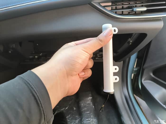

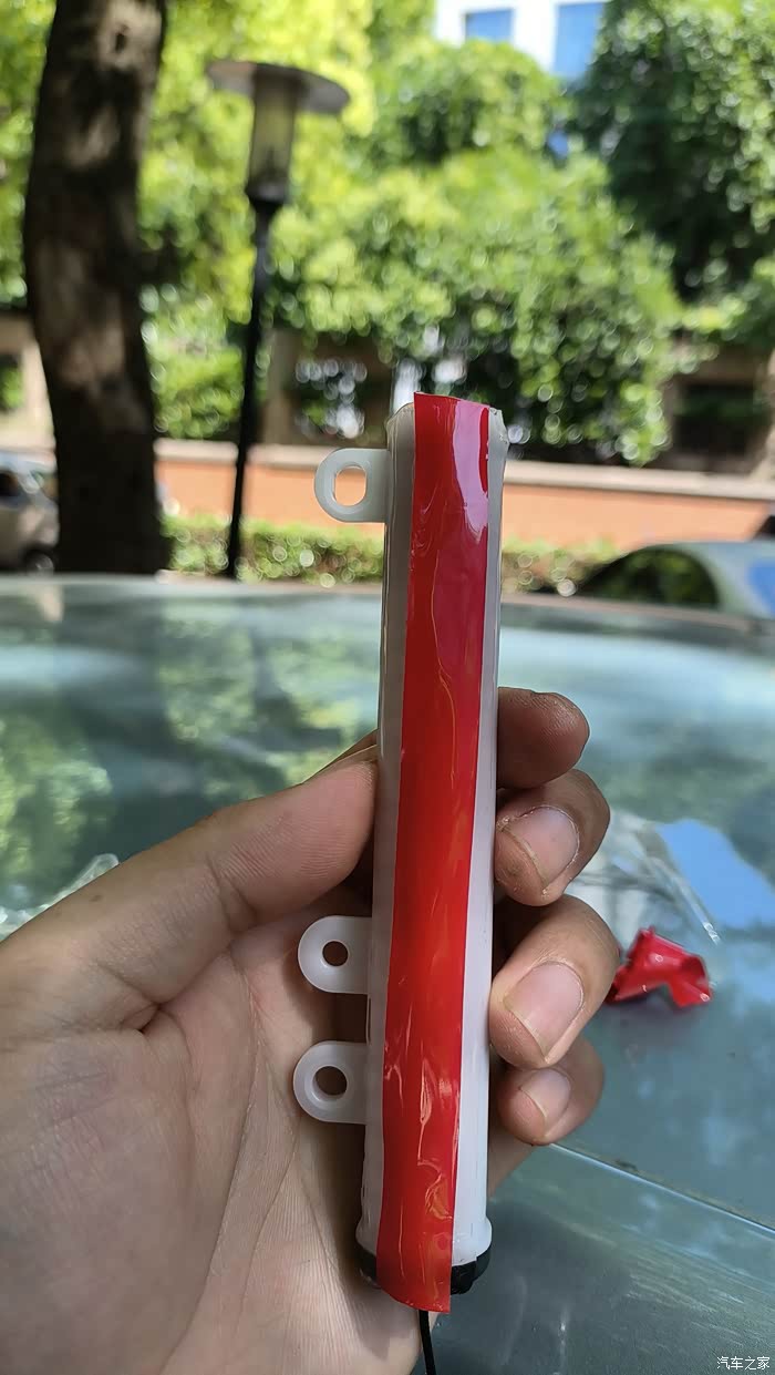

1缓冲器
2强力双面胶

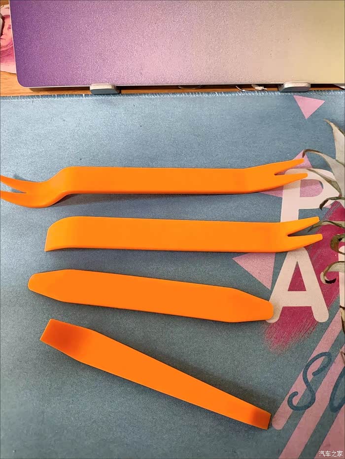

3撬棒
在任意网站上买 微蓝6阻尼器
我购买的宝贝全称呼为【别克微蓝6手套箱杂物箱拉线拉绳阻尼缓冲器】

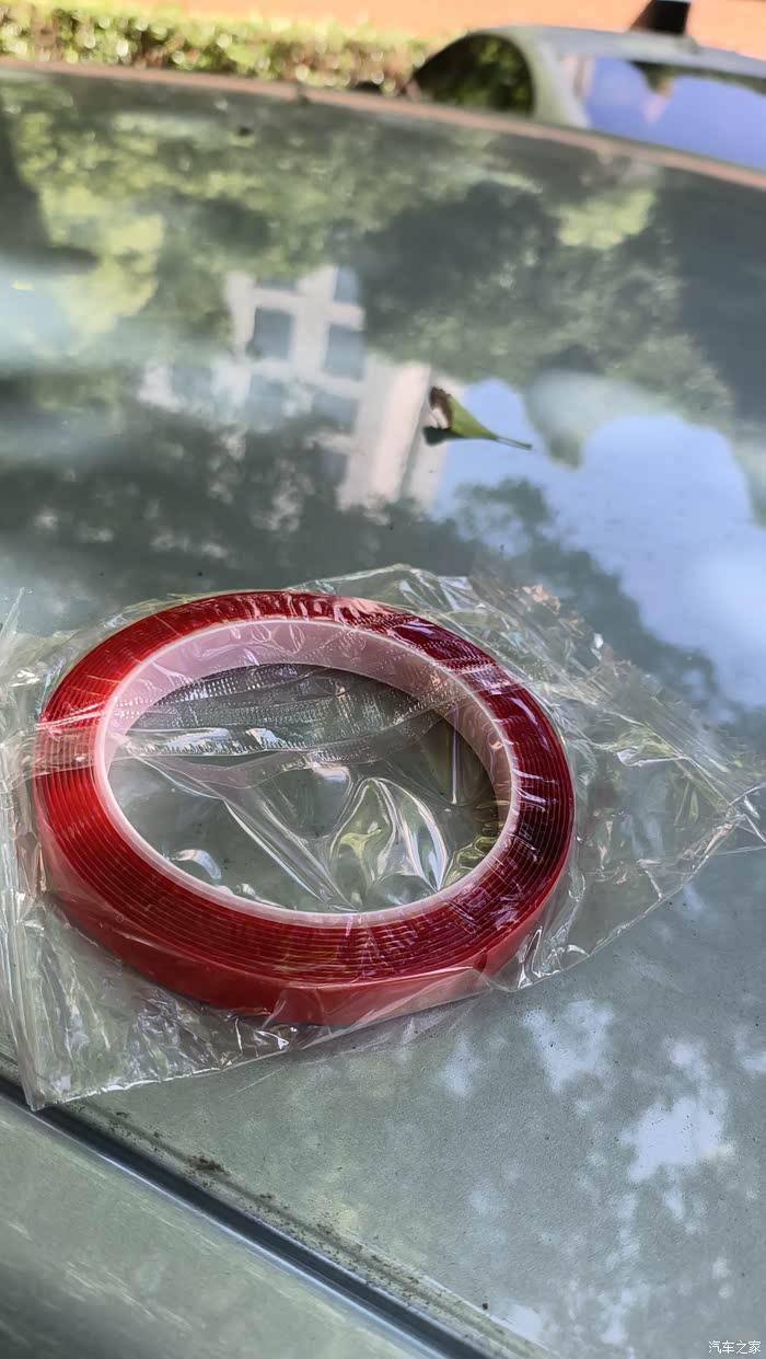

【双面强力胶带】或者【强力纳米胶】即可
价值5-15元一大卷。
这次我用的是纳米胶  正好家里有。其实3m强力胶带称重肯定更好
胶带的称重力足够  因为我们只有缓冲的瞬间需要承受不那么大的拉力  主要还是靠扶手箱上下锁死的两个位置称重。

然后从来没有改过车的同学可以买一下基础工具【撬棒】
撬棒买很多东西会送  单独买大概含运费也就几块钱

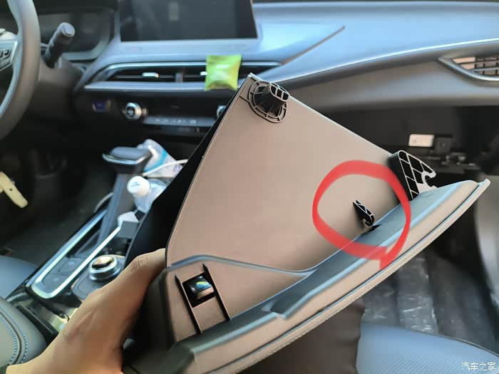

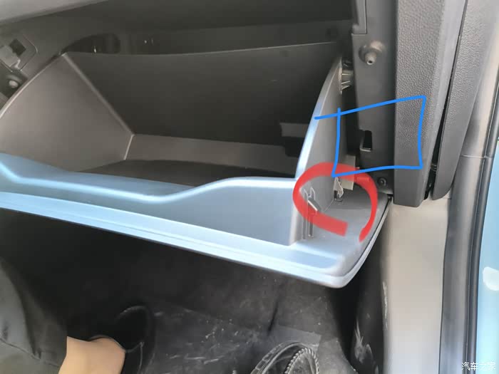

首先打开扶手箱找到看一下原车预留着的缓冲绳可以套住的位置
ahl_闭嘴大家不用学我拆下来哈ahl_闭嘴
这是走弯路时候拆下来拍的。 后面发现不用拆
看红圈
就是这个红圈的钩子  就能勾住缓冲器的阻尼绳。
减配前看论坛老款是自带缓冲器的也是勾这里

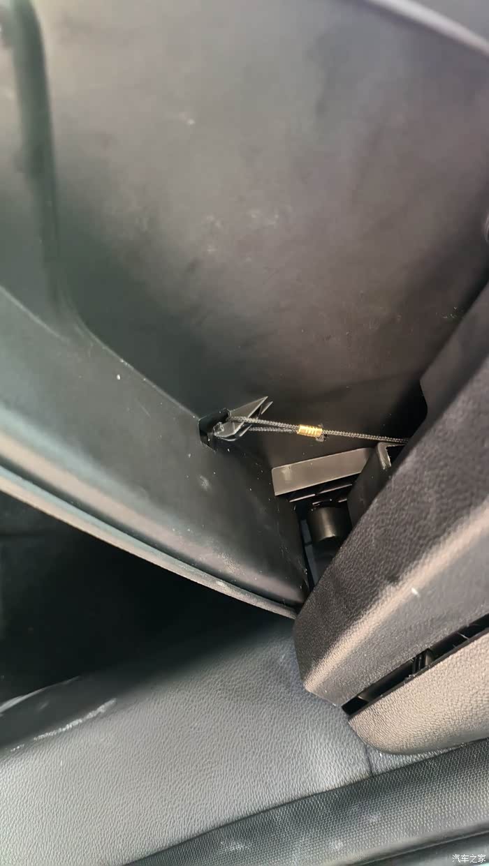

最终从蓝口穿出勾住红圈
安装成功效果

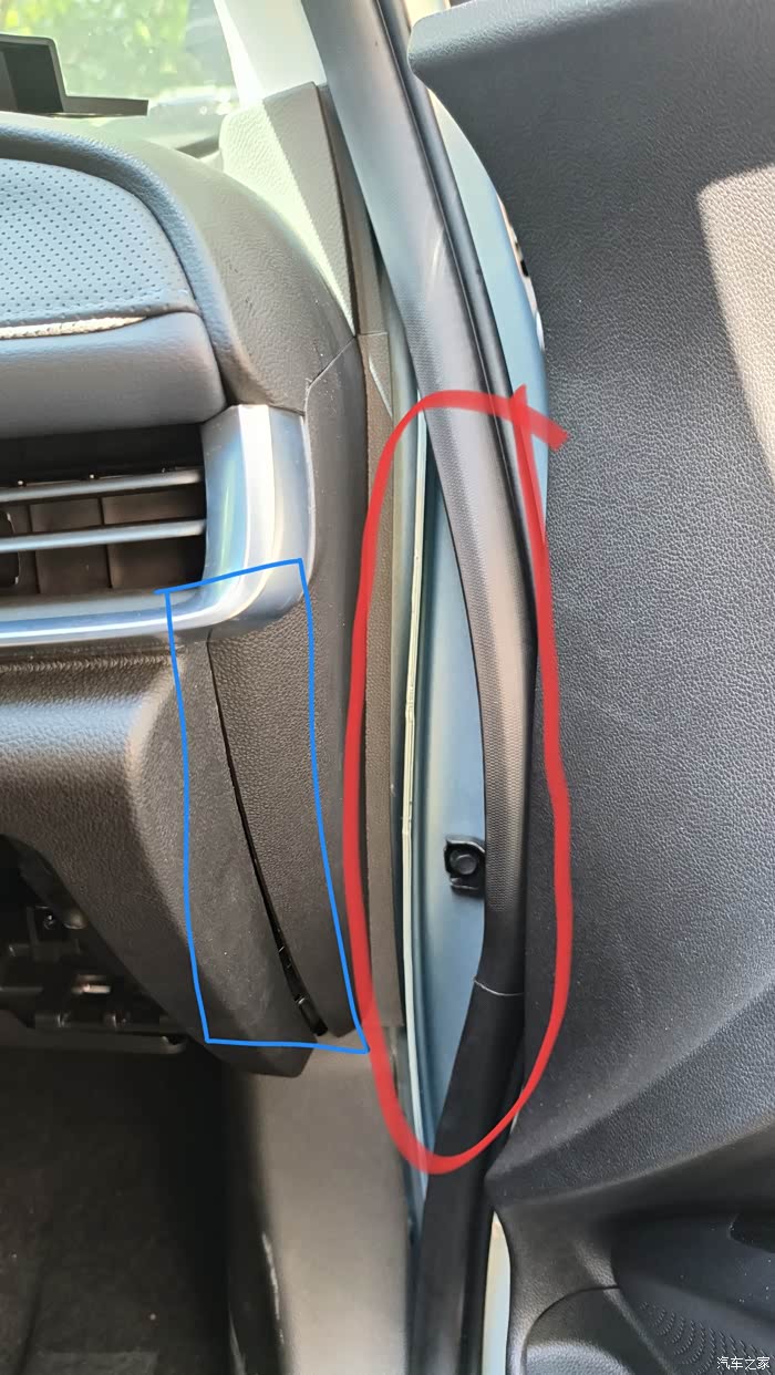

然后我们打开左车门
稍微用手拉开  卸下一点下图红圈密封圈
用撬棒卸下下图右盖板

然后我们把缓冲器拿下来
如果你的胶带宽  可以直接贴两层厚一点
我的胶带窄  先底层帖两道加宽  然后再上面中间帖一层
为什么如此操作  因为买来的缓冲器网上看到都是圆形的。增加粘贴到平面上的接触面
红的下面已经垫了一层透明的   然后第二层红色的膜当然也要撕掉

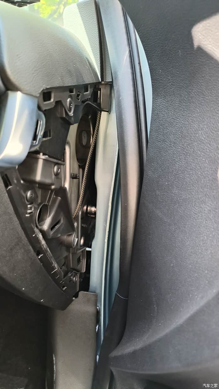

把缓冲器从任意地方塞入
为了防止脱手找不到
先把尾部缓冲绳 从下图我们需要安装的缺口穿出用另一个手捏住双保险
可以是如图的状态  左右手分别捏住两边
然后捏住尾绳在没有拉长的情况下刚好从安装口能摸到

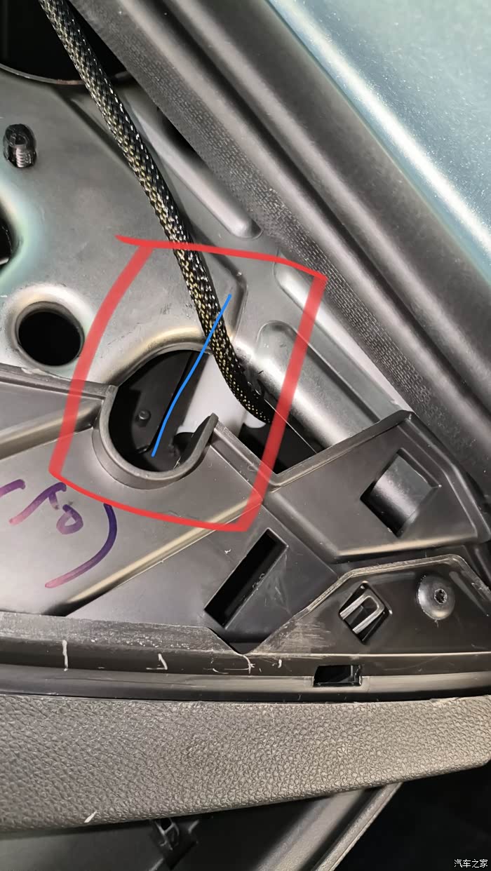

把缓冲器粘在下雨图位置
图中蓝线正好是一个塑料长直的突出条
蓝线下方是平的
就贴住这跟槽往里面平行紧贴塞进去站住
切记ahl_奋斗ahl_奋斗ahl_奋斗ahl_奋斗ahl_奋斗
只要能摸到缓冲绳尾巴  尽可能往里和蓝线处塑料槽平行往里塞!
安装好位置如下
最后按紧缓冲器和塑料板粘住   拉长尾绳  勾住手套箱的对应位置   复原盖板就完成啦ahl_旺柴
