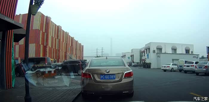

wangwang1023 2016/08/16 22:42:56 发表在 38楼
拍摄的清楚吗?发几张照片看看。
马儿别跑太快 2016/08/16 22:44:40 发表在 39楼
好滴,稍等
