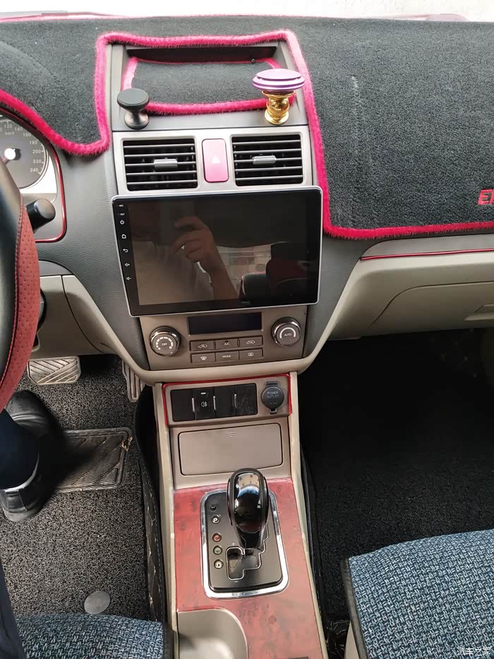

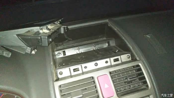

车开了九年了,屏幕磨损的厉害,于是前几天狠下心买了个导航屏,还是换了吧,颜值太低了。本来没想发这个贴的,但是过程中拍了一些照片,想想希望以后有帝豪车主搜的话,能用的上。下面进入正题。

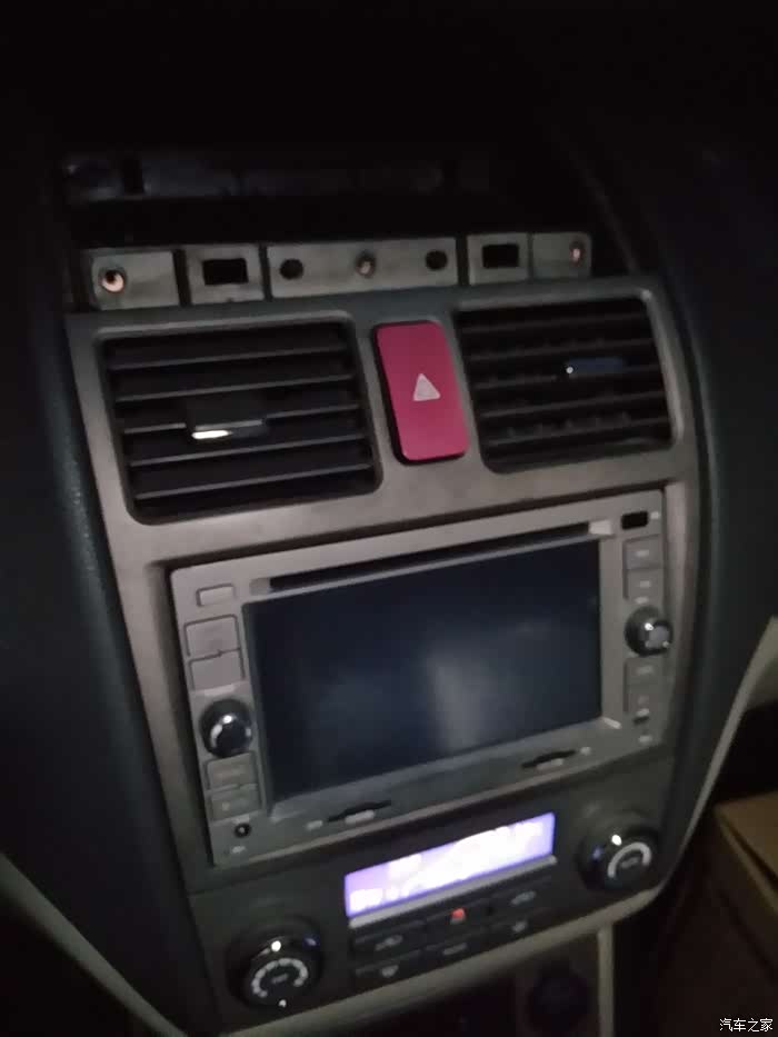

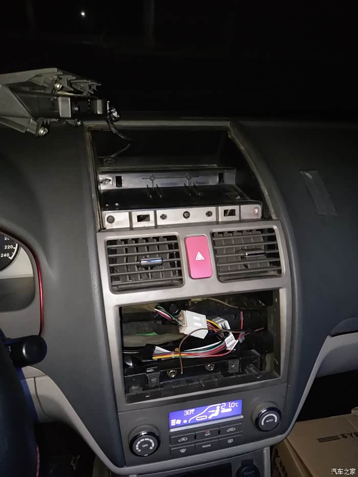

一开始是这样的,这里我已经把抬头电子表拆了,上面漏出三颗螺丝,拆的时候用小翘板直接抠,里面是卡扣,稍微用点力就拆开了。拧开下图上面的左中右三颗螺丝,就可以把整个中控框架取下来。
