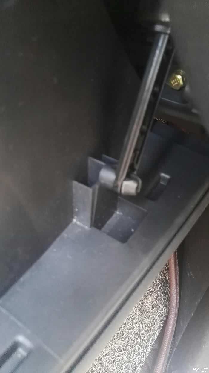

打开手套箱 右面的阻尼限位器 用手捏住往右拉就下来了
阻尼限位器拆下的样子

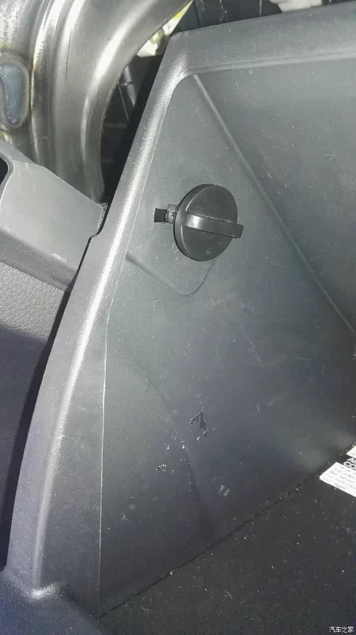

旋钮插销
左面的旋钮插销 扭开拔下来留好
旋钮插销 别弄丟了

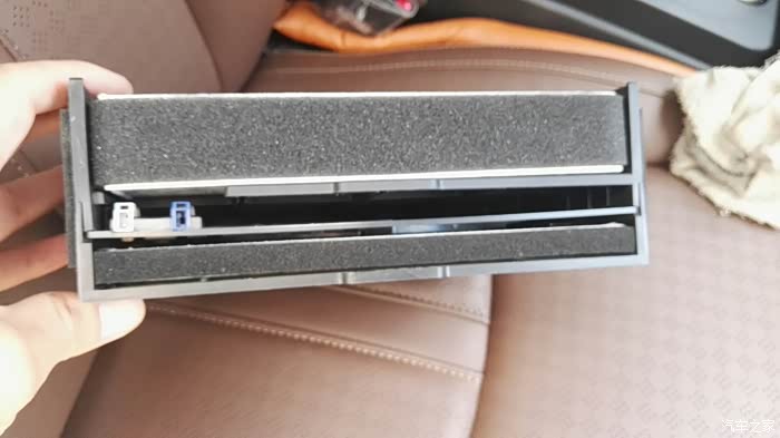

上面是空调滤芯 下面是静电2.5滤芯  中间是静电发生器电网(带电线那个)

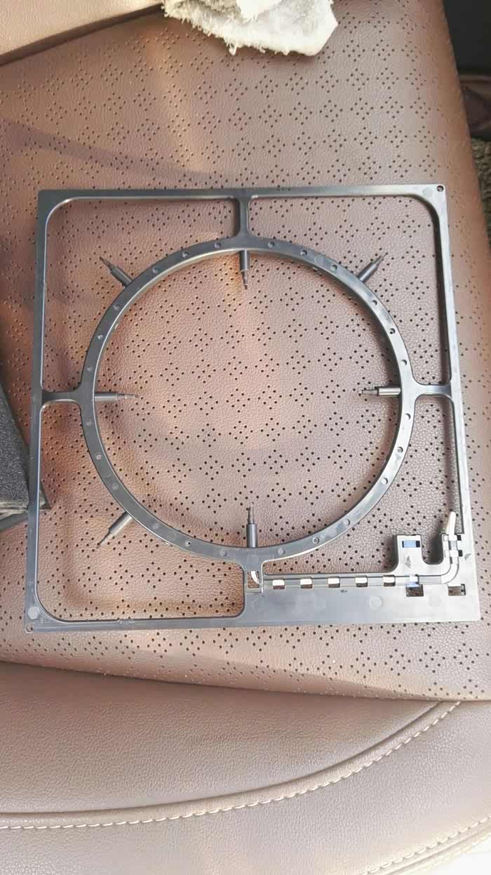

静电发生器的两条线拔掉就可以把整个滤芯框架取出来  这样方便更换

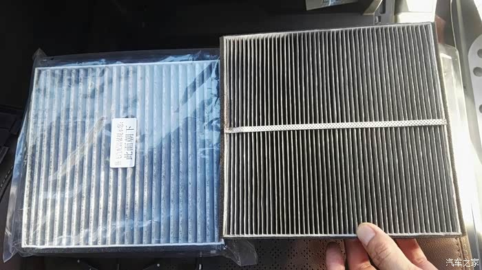

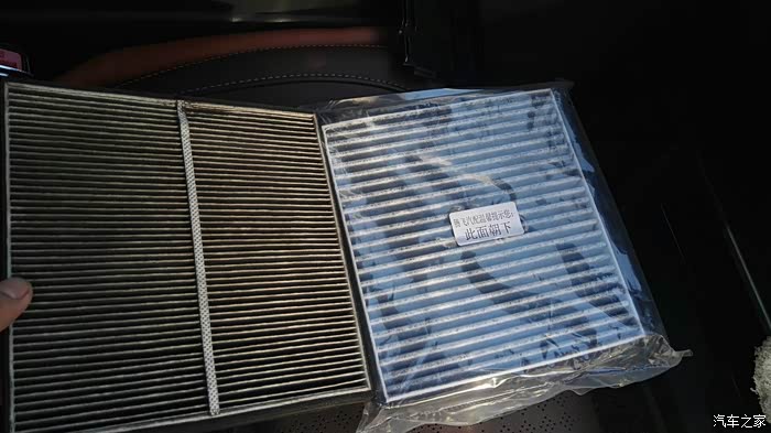

新旧滤芯对比
对比   旧的是原厂的  褶皱很密集
新的滤芯贴有提醒次面向下  但经我反复对比  正反面都一样
静电发生器 (这是我给起的名
反面
空调滤芯装好后
都装好后
反过来看

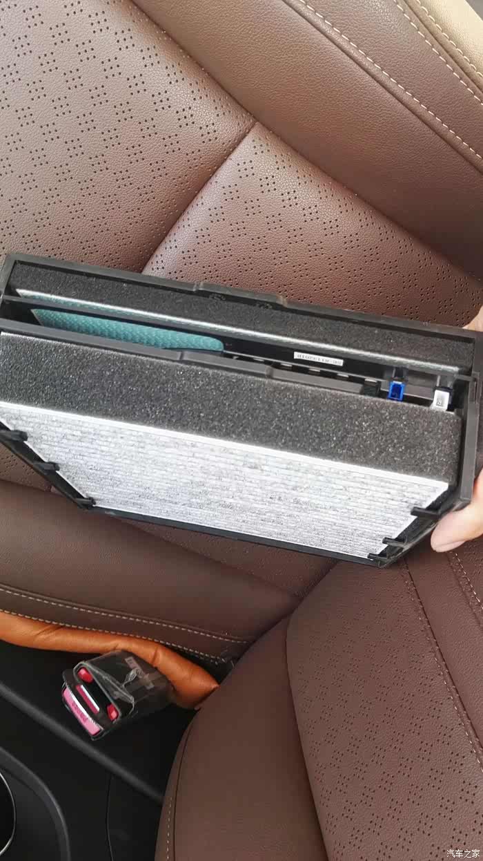

绿色的是静电滤芯  貌似不是纸质的  用风机强吹了一下
全装好  等待装车
两个滤芯合照

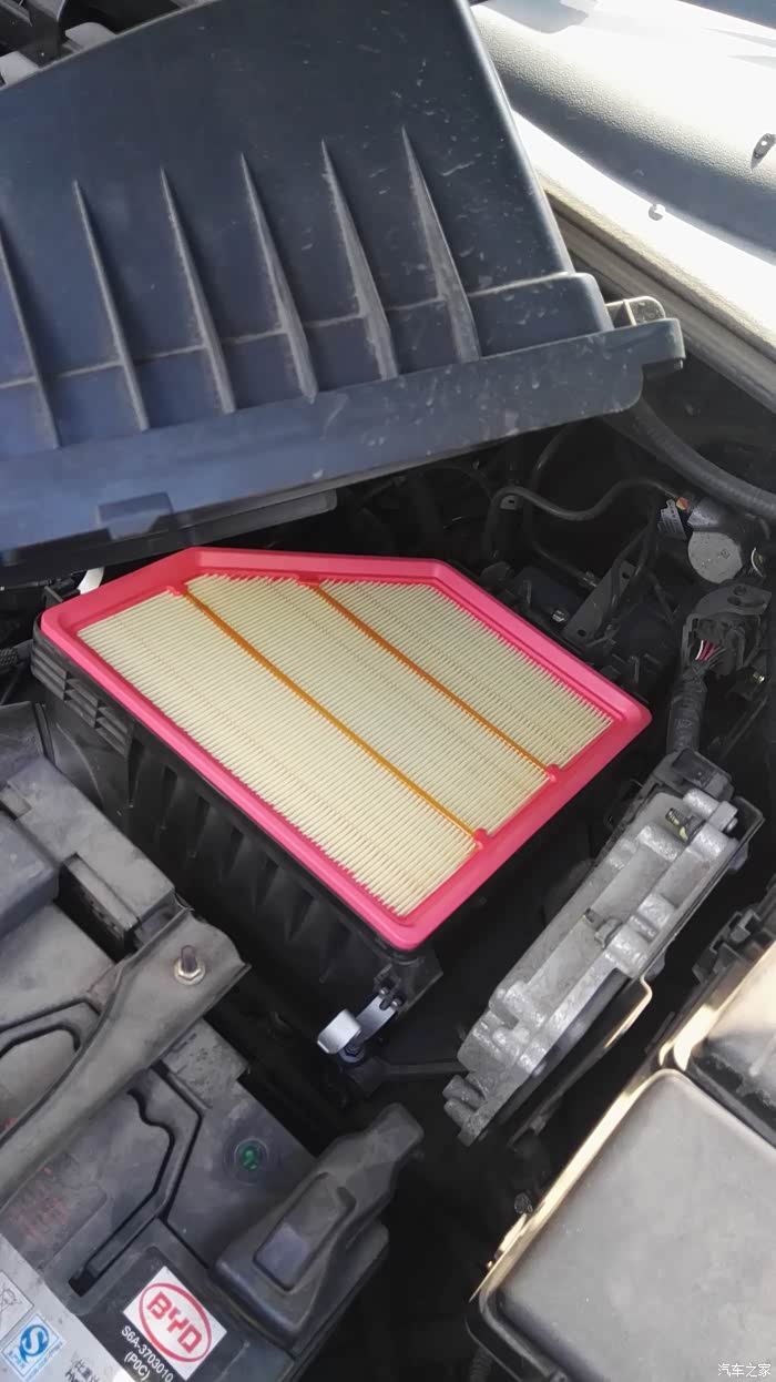

空气滤芯
新旧对比
旧的是原厂的   旧的拿出来后 别忘了用风机吹下空滤盒子
