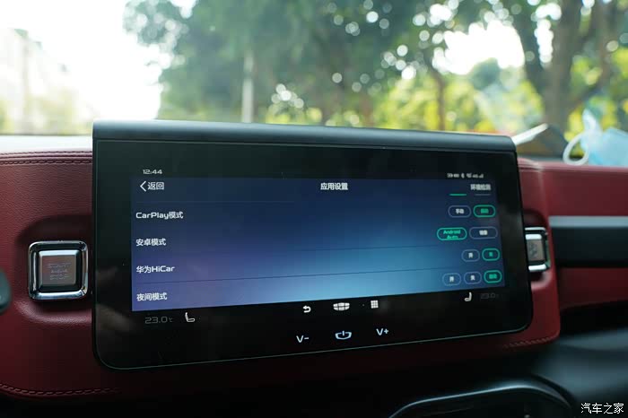

   虽然吉利 ICON 的车机上面放弃了 CarPlay 这种手机互联的方式,但是本身安卓系统加上可以免费使用流量的4G 网络,体验依然不差。毕竟车机主要还是用来听音乐,看地图来着。吉利自带的地图,三指划屏,小窗功能等等,非常好的利用上了2块大屏,音乐方面更新接入了酷我的腾讯版权音乐,适配了 QQ 音乐等等,有会员的话使用也还行。但是时间久了,还是出现了一些问题,让人又想折腾一下第三方、或者 CarPlay 这类投屏软件。

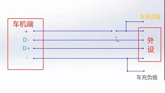

但是等我安装上 carplay 的APP 之后,发现模块还是无法识别,一番咨询下来,发现是供电问题。个人猜测车机的前排插 U 盘的 USB 其实是车机印出的一条  经过OTG功能的线,本身 以前的 OTG 也没有提供大电流供电的功能,加上延长线的损耗,所以 ICON 的前排 USB 给手机充电非常的鸡肋,充电的速度比无线充电还慢。这也导致我们使用一些 CarPlay 或者华为 HiCar的外接模块,也会提示无法识别。

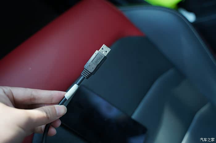

好在前排还有车充的12V 接口,可以买个双口的车充,用一根线来补足 u***,和给手机充电。只需要小小小的改装一下。
电路图如上,需要断开原来数据先的正极和车机的连接,然后从车载充电器,引出线给外设供电。

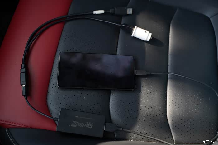

买的是19.9的20WPD车充,双口的,PD给手机充电,USB 用来给 u*** 设备供电。
功率一般,但是100W 的也没必要,目前设备都不能保持在100W 充电,所以还不如买个65W 的,但是我这20W 也够用了,苹果只支持20W 快充,充电速度感觉也挺快的。

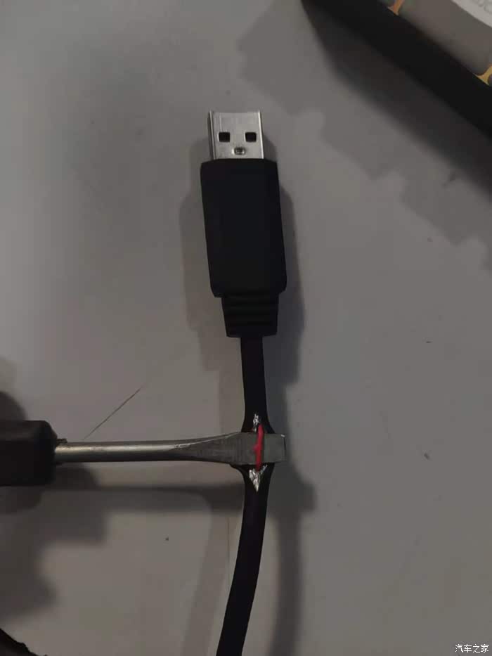

使用这根硬盘带供电的延长线前需要动手改造一下,有些品牌的车可以直接插,但是吉利车会提示 USB 口电流异常,车机会停用接口。所以要在数据线这头,划开小口,切开屏蔽层,然后找到红色的线,然后拿小刀切断它,最后包好就可以了。
简单包一下就好了

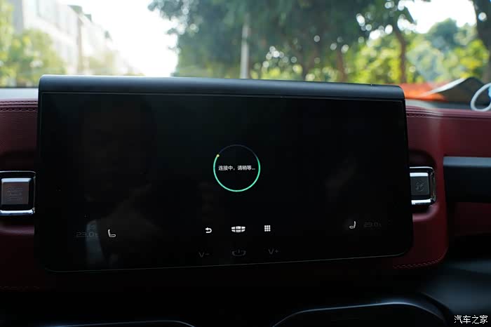

车易连及车充的连接方式,这个模块支持 WIFI无线连接,不过插线也挺方便的。
插入模块,设备就已经被识别到了。提示连接手机
