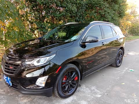

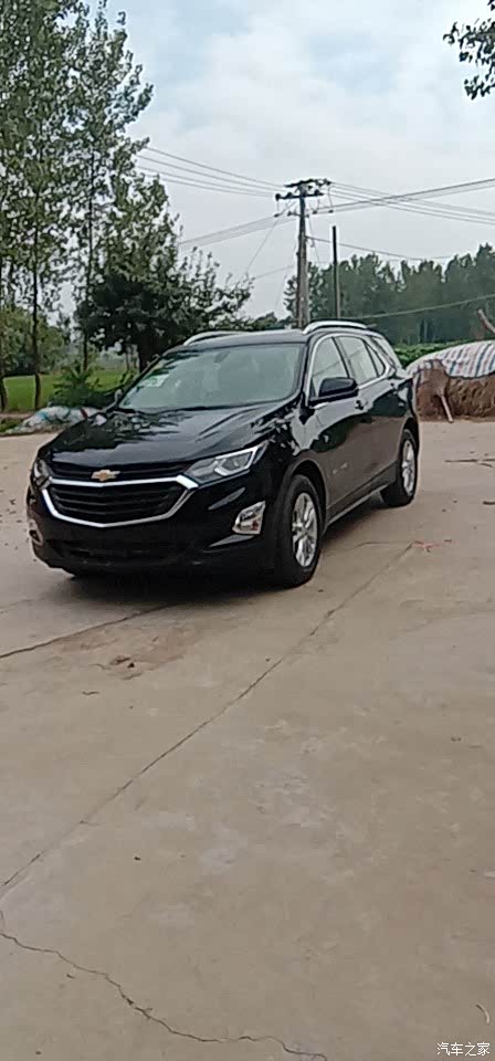

  2018年5月订的黑色驭界,当时和很多车主一样,觉得1.5T够用了,也被大气的外观所吸引
  订车签合同,等待提车
刚提回来的时候,素车,那时候越看越喜欢

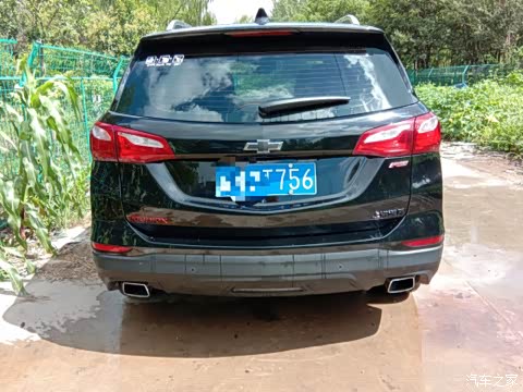

初期第一步改的原厂双出排气管,那时候可以说全国第一个,具体因为什么原因改的,可以看我第一帖子

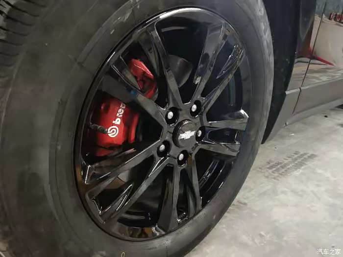

双出排气管改了,轮毂也要黑化,四个轮毂做了油漆,四喷两烤,质量绝对过关,喷薄了容易有划痕,我们原车漆就是例子
中期的外观,有那点意思

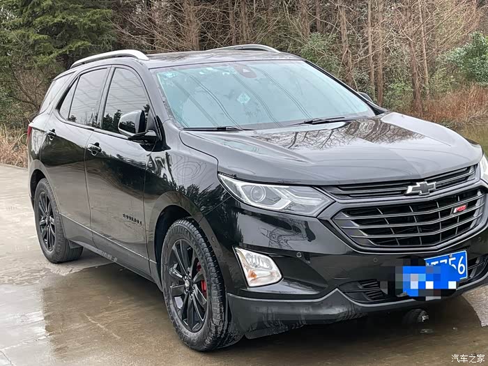

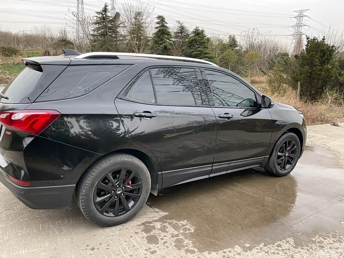

后期换了原厂RS轮毂,全黑的门把手,车窗贴的黑色膜,越来越有RS的味道了

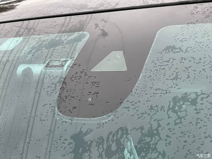

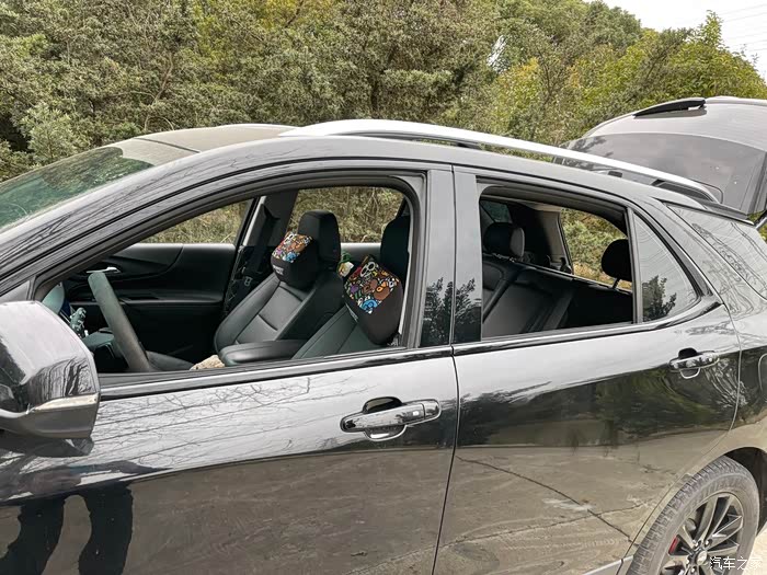

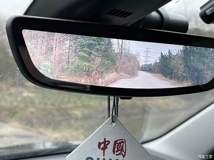

由于玻璃裂了,找了拆车件,既然换了,就选择了顶配的玻璃,带摄像机,自动雨刮,这些可不是装饰,实实在在有用的

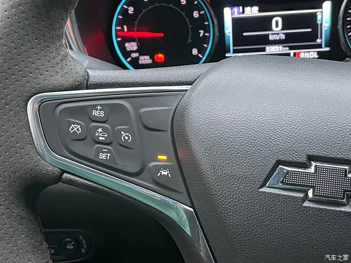

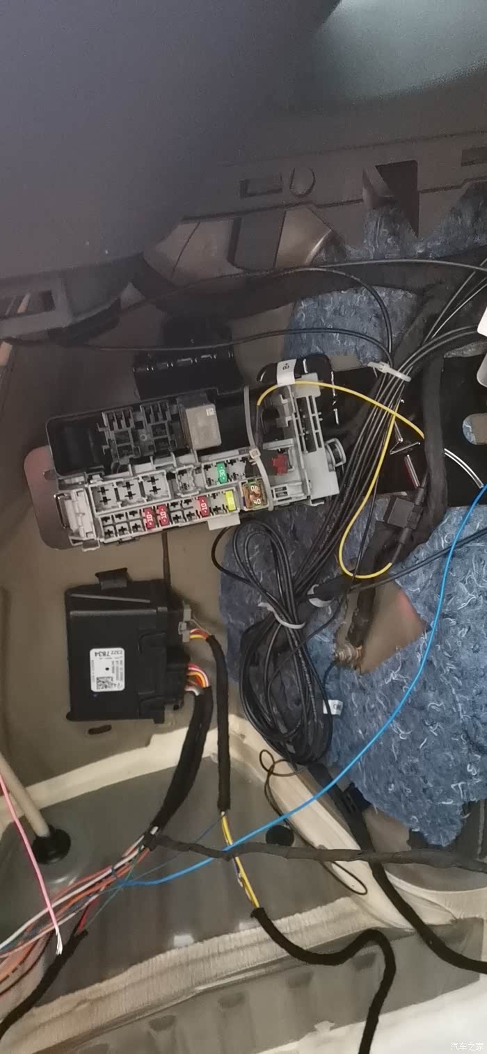

既然改了,索性改到自己满意,车道偏离和防碰撞预警要用,这个按键必须要换,需要补线束,游丝不用替换,需要刷方向机,仪表,摄像机,车身模块,等等,改了半年多了,没有出现任何问题,希望大家嘴上留德
防碰撞预警提示灯,自己动手开的孔,和原厂大差不差

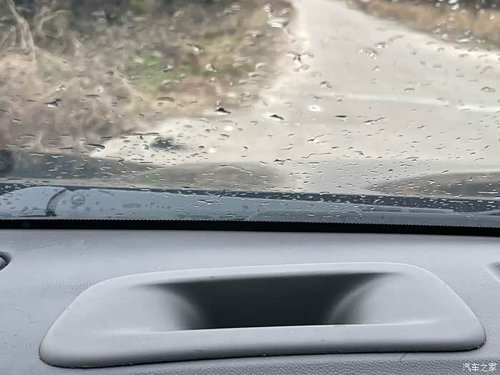

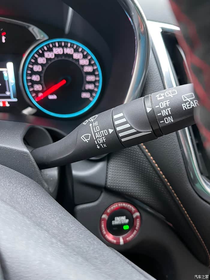

自动雨刮拨杆,可以不用更换,自己需要完美就换了带AUTO的

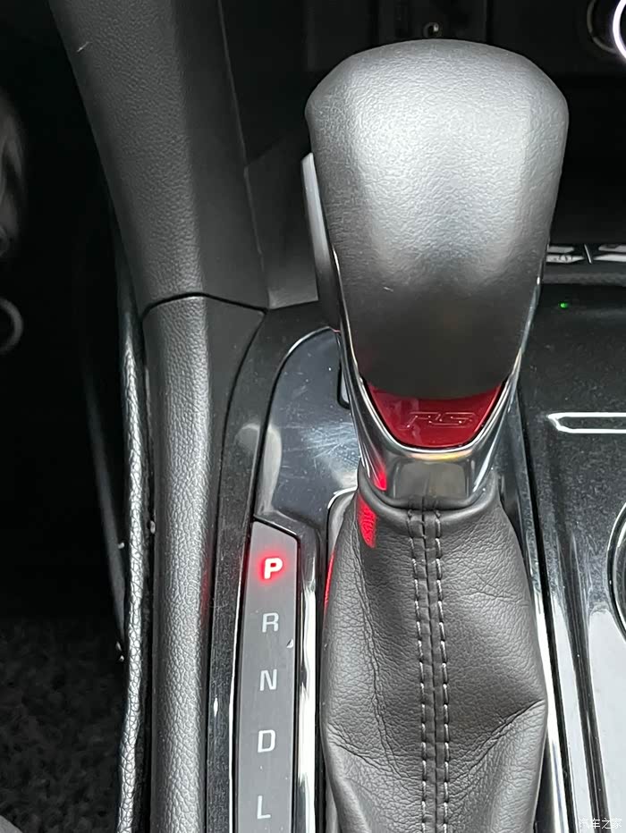

RS真皮档把,21款的注塑的,个人觉得手感还是差了点,就更换了开拓者的,需要破线,线只是控制加减档,自己电烙铁焊接,做了绝缘处理,这个根据每个人接受能力,有的怕破线不安全

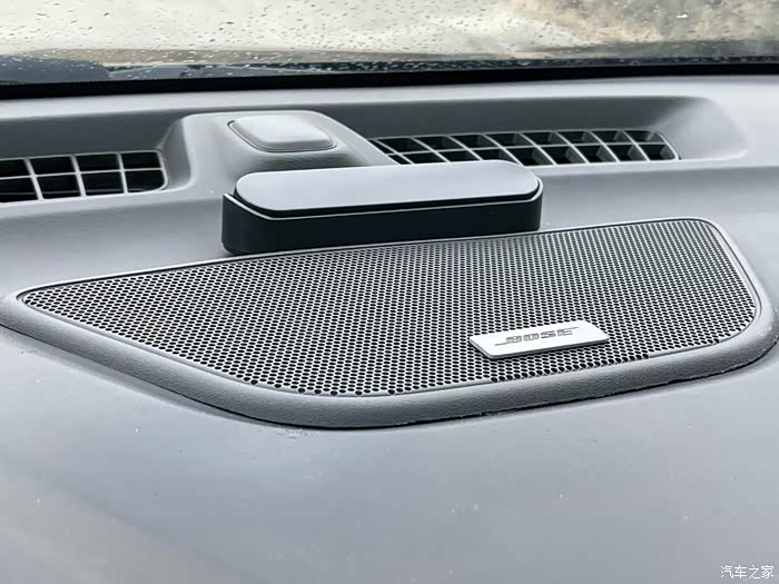

BOSE音响,这个可不是一个标,七个BOSE喇叭,BOSE功放,需要刷收音机,需要补加部分线束,效果比原车的好,但是不能和上万的产品比

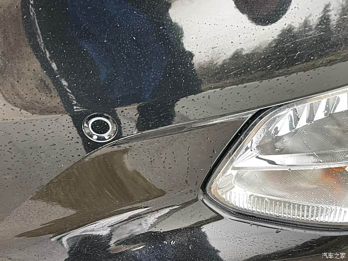

前雷达,找了很久才找到原厂的雷达支架,必须装逼到位
前六雷达,和原厂一样的

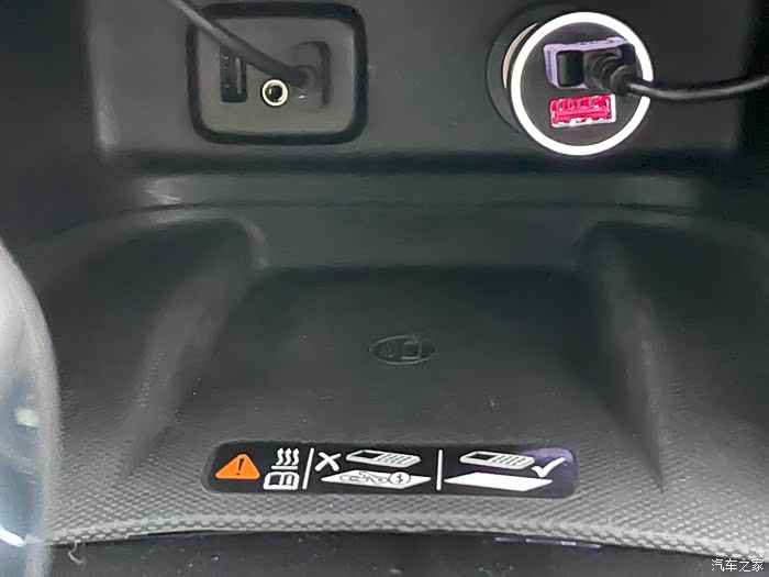

美版无线充电,模块用的凯迪拉克的,点烟器转接的电源,不破线,安全可靠,装饰板是车友转给我的,比副厂的材质好点,充电速度中规中矩

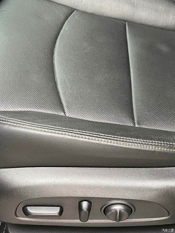

原厂焊界座椅,带通风,带要拖,夏天利器,谁用谁知道,非常爽的,目前觉得全车改的最划算的配件

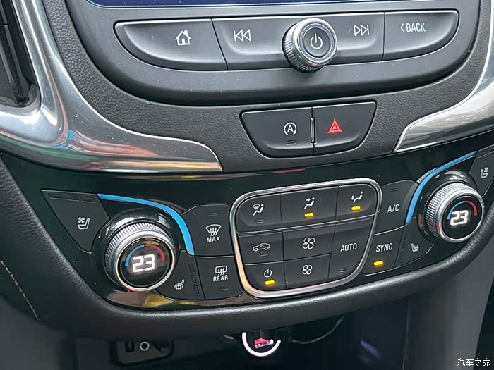

空调控制面板,21款亮黑色的,启停按键,带记忆功能

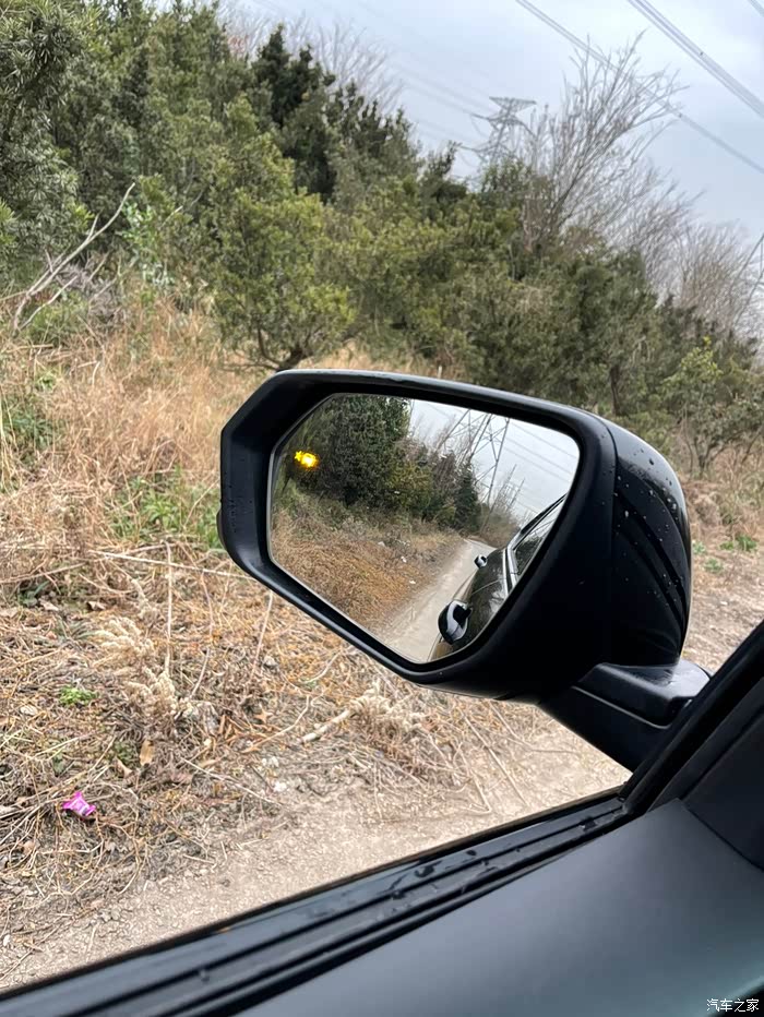

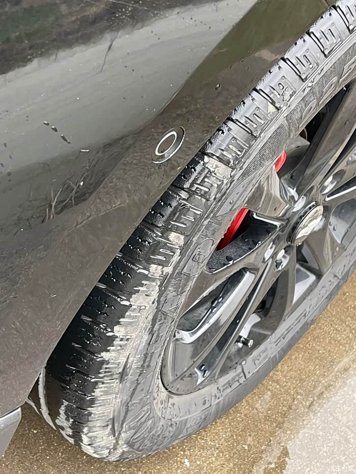

并线辅助,也叫盲点,超车,变道都会提醒,倒车的时候也会提醒

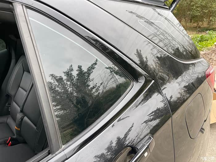

21.22款车窗亮黑的饰条,比贴膜看着好看,没有橘皮纹
三角窗

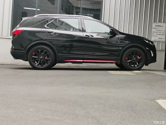

改好的样子,更换原厂的亮黑的饰条是需要技术的,动手能力一般小伙伴不要去尝试,工程比较大,要熟悉车子拆装的步骤
好了,这是改好的样子

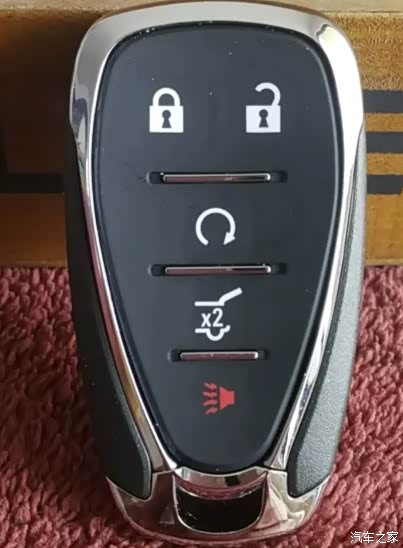

美版五健遥控器
