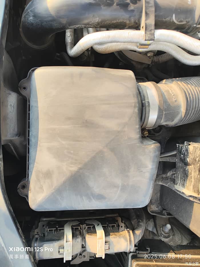

      第一步更换空气滤芯,空气滤芯位于发动机左侧前方,需要打开发动机舱盖才可以看到。

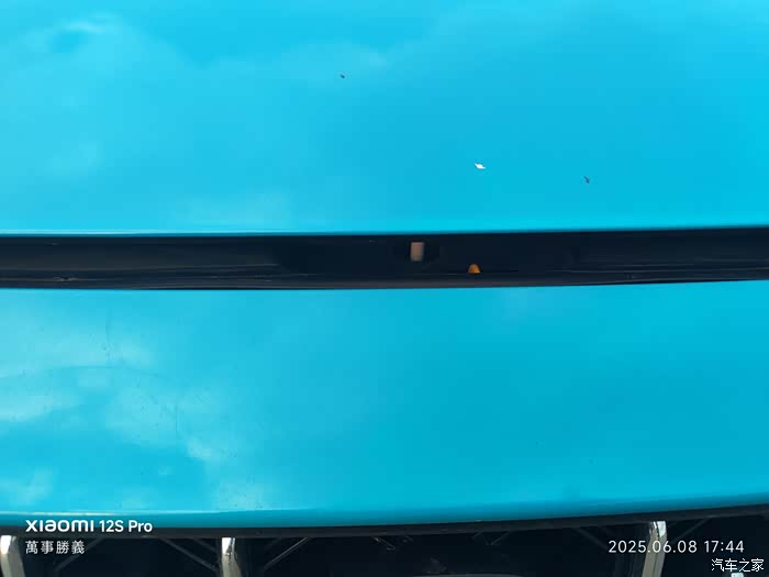

拉动拉手后,发动机舱盖弹起一条缝隙,透过缝隙中间有个黄色开关,推动黄色开关后可以用手向上抬起发动机舱盖。
上次保养的时候店里给清理的发动机舱,看来清理效果一般,有时间还是自己动手清理一下干净,图中就是空气滤芯总成。

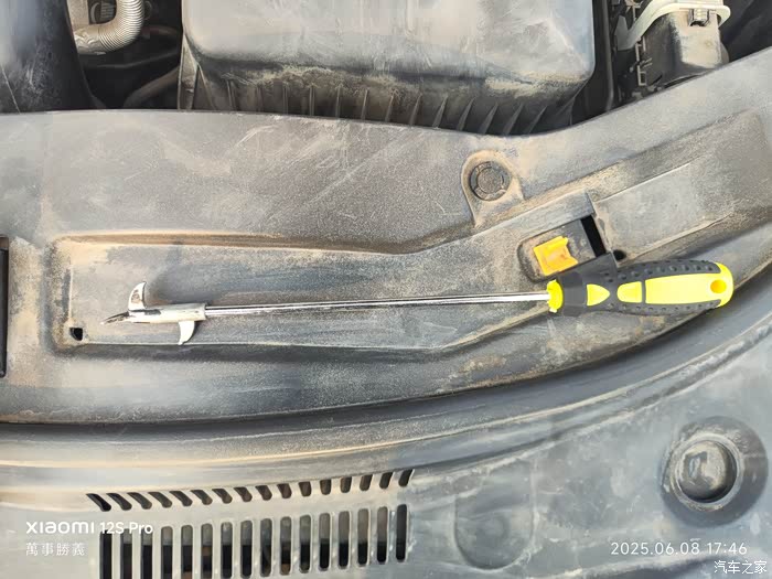

取出轮胎清石钩放在发动机舱盖前方备用。
拧下前端清石钩,得到一把十字螺丝刀,这里建议车友们更换时候最好使用带有磁吸功能的螺丝刀,这样可以避免螺丝掉落,更便捷的拆卸滤芯盖子。
空气滤芯盖子一共五个螺丝固定,逆时针拧开即可,大家注意我这里有一个不同颜色的螺丝,就是上次换滤芯的时候掉落了一个,自己找了个螺丝替代的,实际四个螺丝固定也行。
螺丝都拧下后,向上抬起滤芯盖子,空气滤芯会同盖子一起抬起。
用手稍微用力就可以取下旧滤芯。
取出新的滤芯对比一下,区别还是蛮大的,前段时间去店里维修,师傅要给我更换了,一个滤芯44元,我告诉师傅我自己有,回来自己动手更换。
将新滤芯放入滤芯槽内,这里普及一下进气道从滤芯下方进气,所以滤芯下方比较脏。
将滤芯盖子盖好,然后顺时针将五个固定螺丝拧紧即可完成空气滤芯更换,过程很简单,多数车友都可以自己动手。

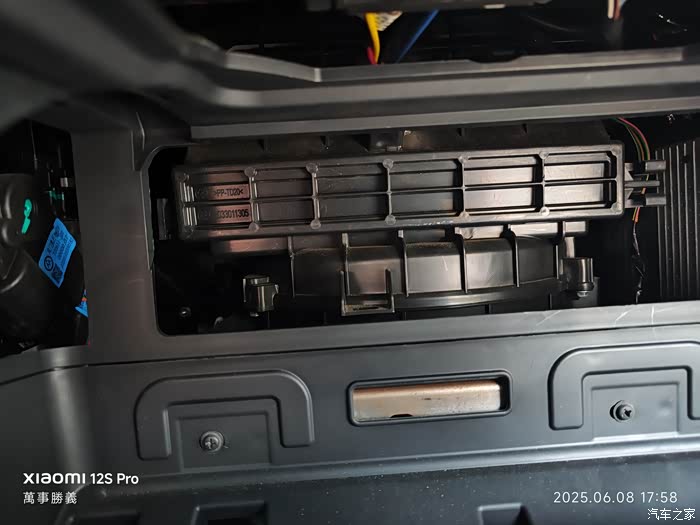

第二步更换空调滤芯,空调滤芯位于副驾手套箱后方,相对于更换空气滤芯唯一的难点就是取下手套箱,其余真的很简单,一个螺丝都没有。

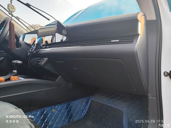

来到副驾驶一侧,通过按动手套箱开关打开手套箱。

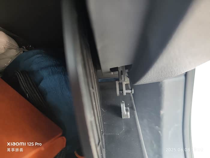

手套箱右侧有一根限位器,也是同样塑胶材质的,这里有个小机关,就是一个塑胶固定栓。
徒手就可以向右侧拉出固定栓,解锁限位器。

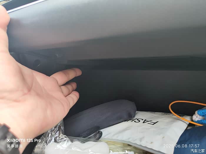

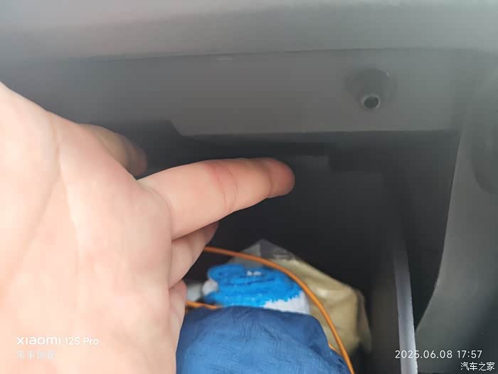

副驾手套箱前方左右两侧各有一个卡扣用于限制扶手箱开合角度。
拆卸扶手箱需要两侧同时向上抬起固定塑料卡子,方可解除扶手箱限制。
取下副驾手套箱露出空调滤芯盖板。

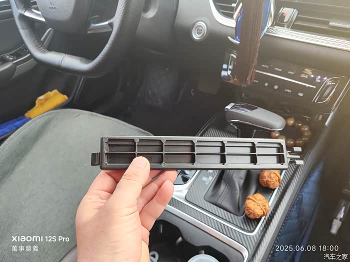

用手指掐住右侧上下两端然后向外拉动即可打开空调滤芯盖板。

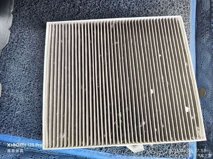

打开盖板露出空调滤芯,此时需要注意滤芯方向,图中为左侧剪头朝下,怎么取出来然后将新的怎么放进去即可。
取出的旧滤芯已经发黑并有一些杂物。
将新滤芯按照正确方向安装。
空调滤芯盖板安装与取下方向相反,安装需要先从左侧安装,卡住后,将右侧向里推即可。
安装好盖板。
副驾手套箱向里用力一推即可将手套箱上方两侧固定卡扣卡住。
向下拉动限位器到合适位置。
将固定栓向左推动完成固定。
固定完成,此时将手套箱关闭即可。
关闭手套箱,完成空调滤芯更换。

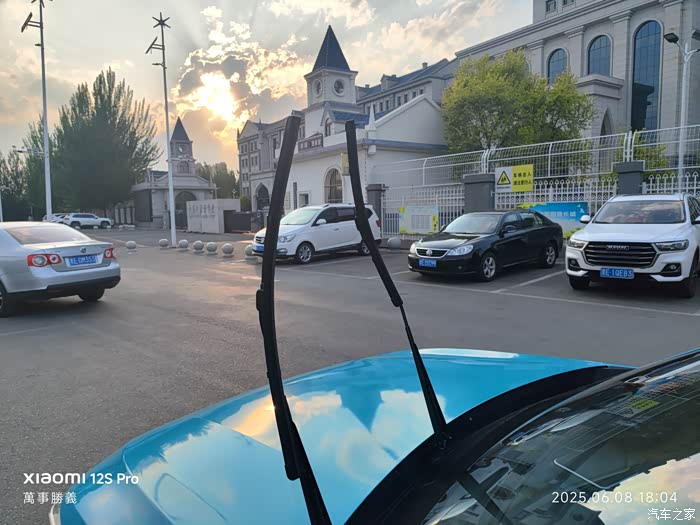

第三步检查雨刷器刮片。
停车熄火瞬间向上抬起雨刷器控制杆,将雨刷器停留在维修位置。
如图雨刷器停留在维修位置,向外拉动可以完成检查和更换雨刷器刮片操作,此次主要是检查,所以并没有将毛巾等阻挡物品放置在风挡上。
抬起雨刷器刮片检查胶条是否有损坏和硬化现象,经检查雨刷器刮片完好可以继续使用。
