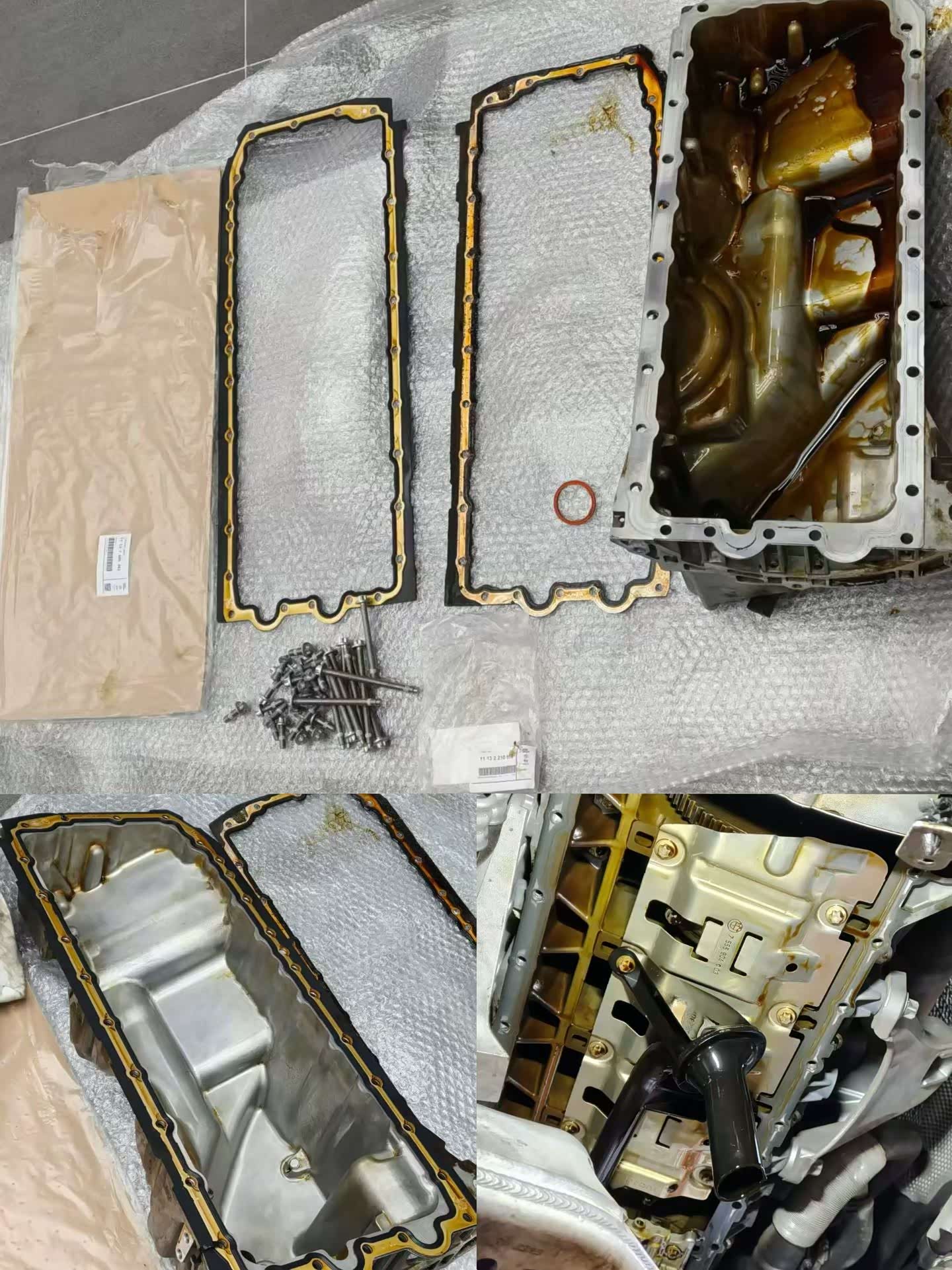

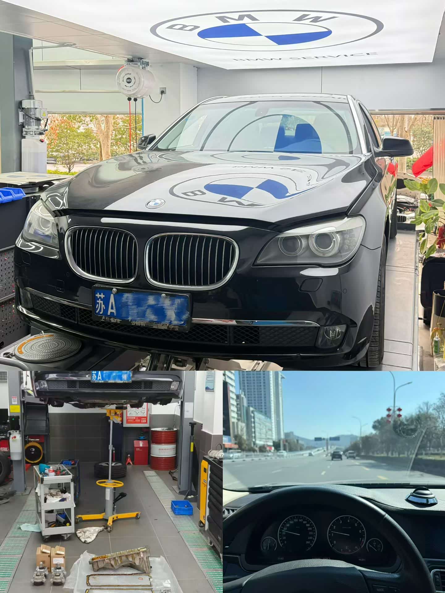

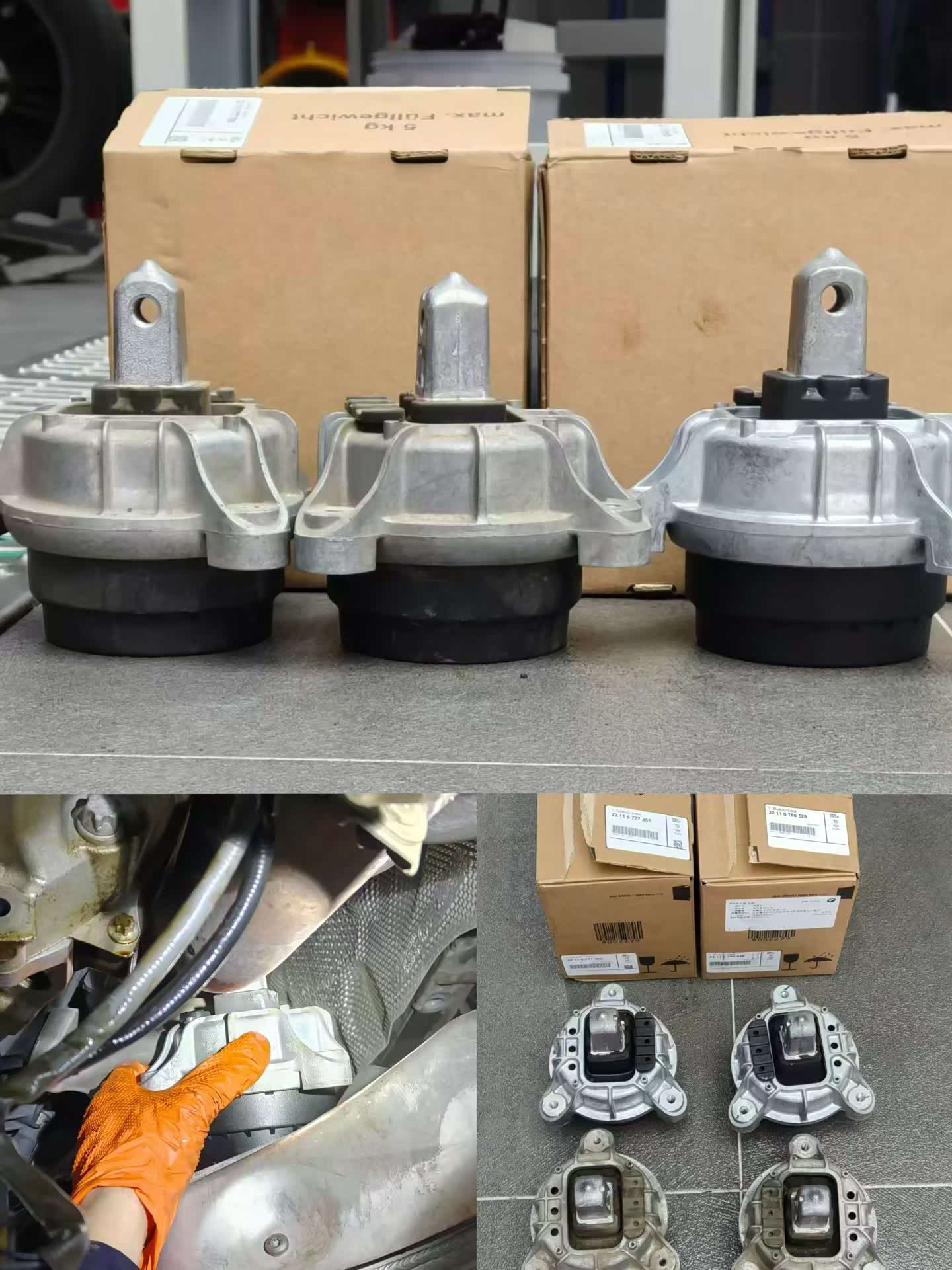

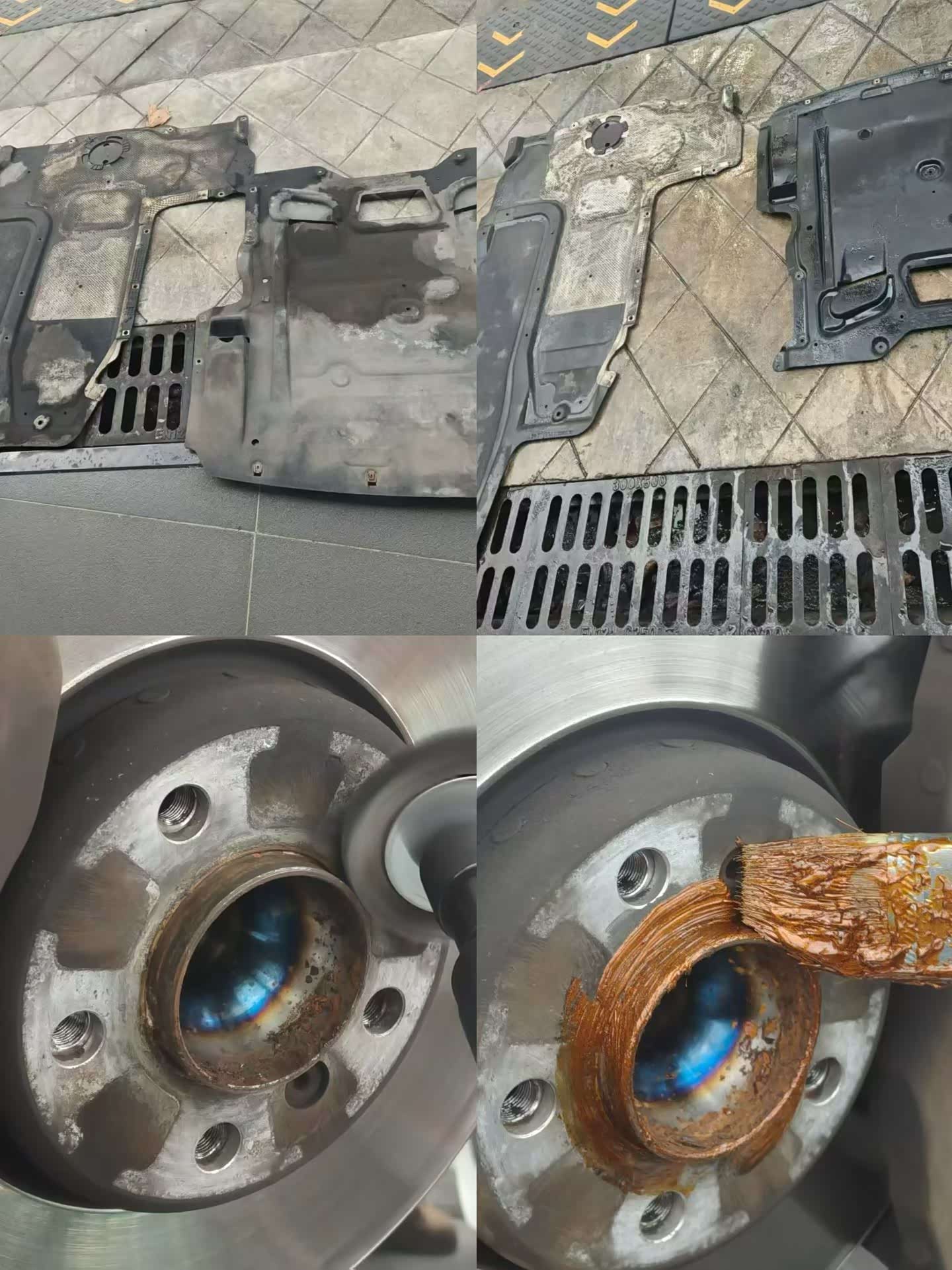

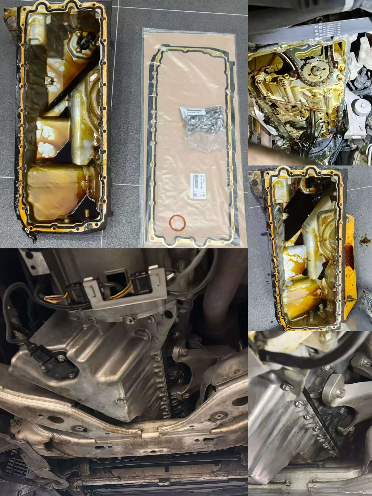

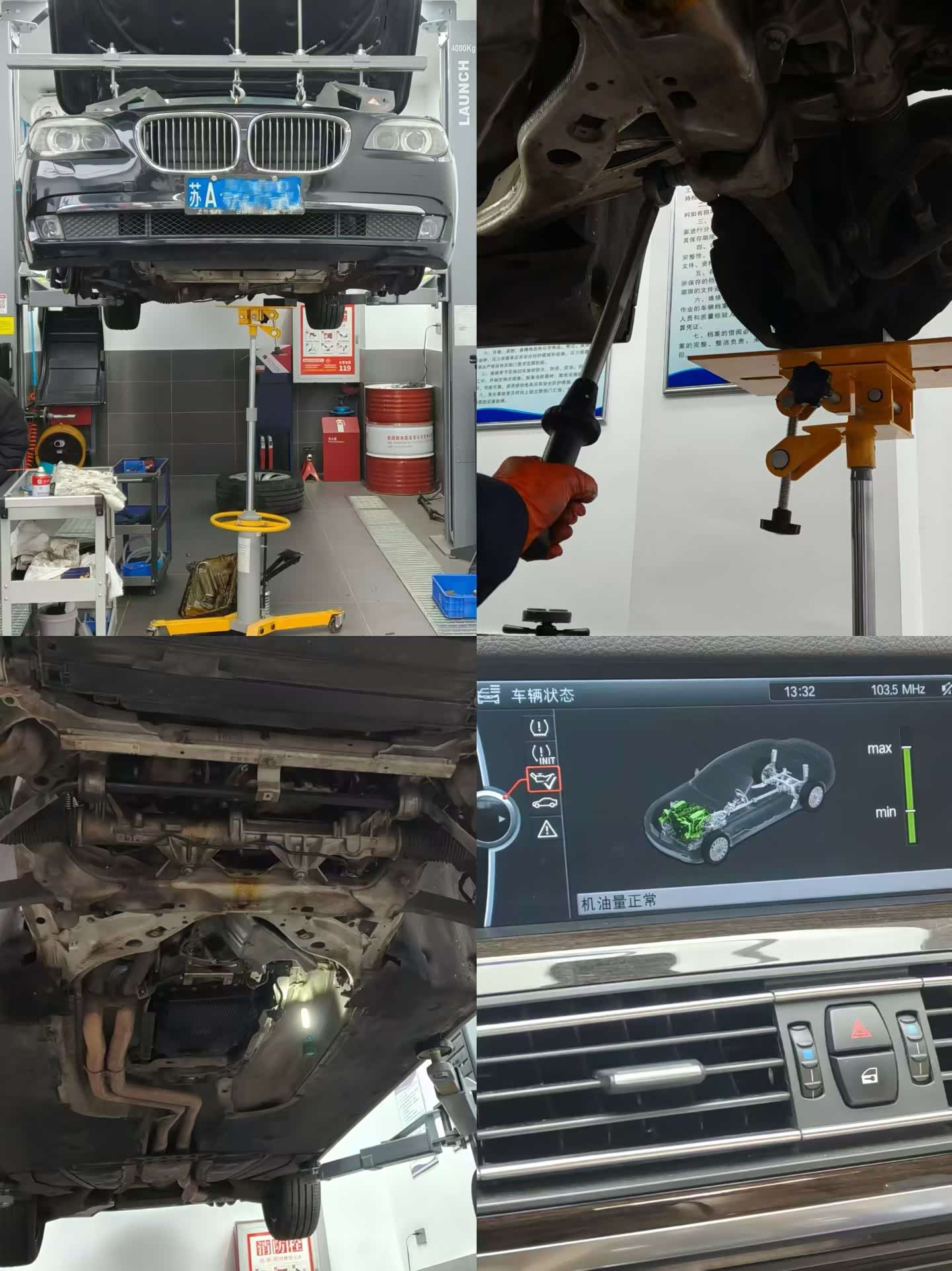

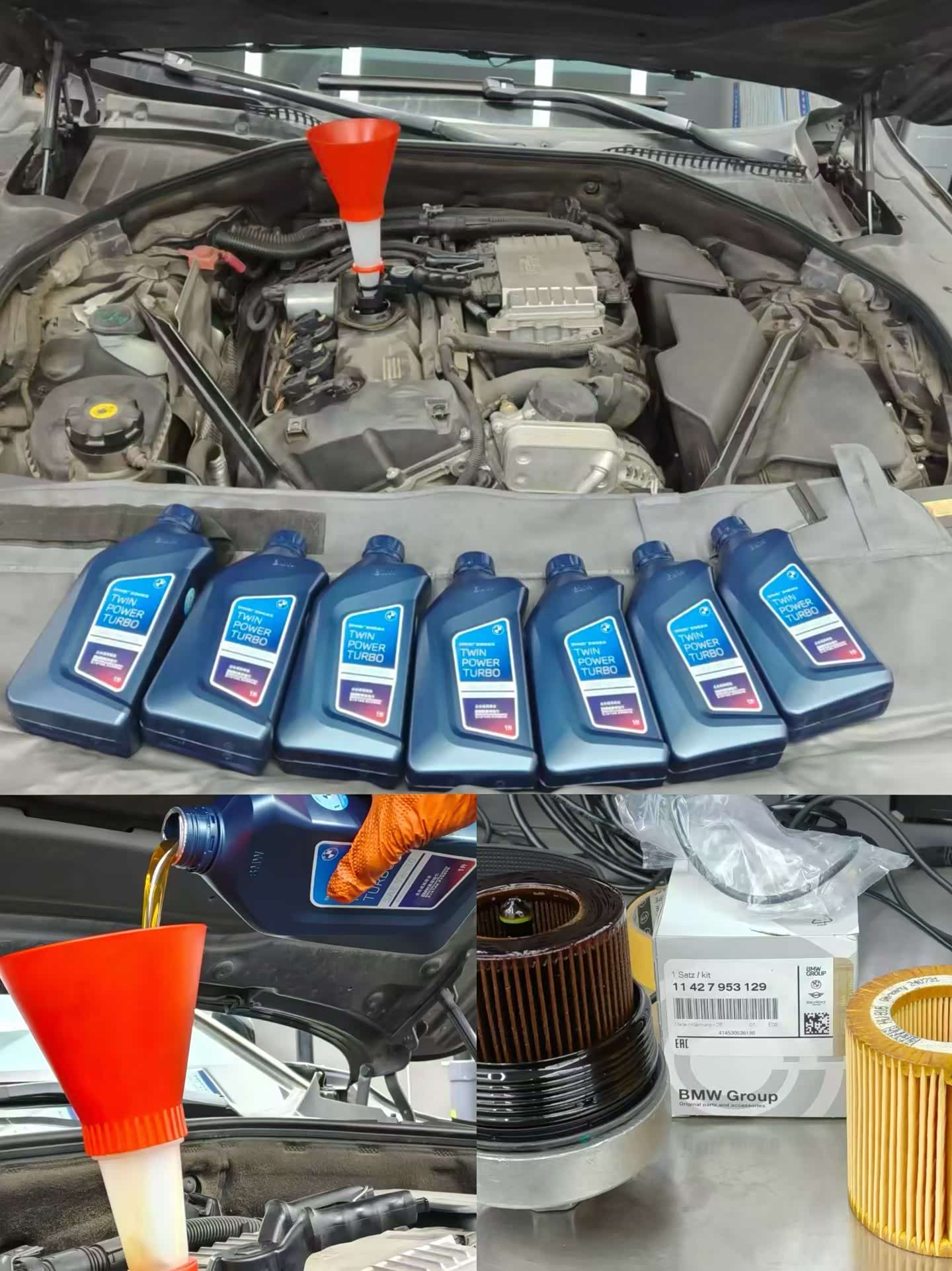

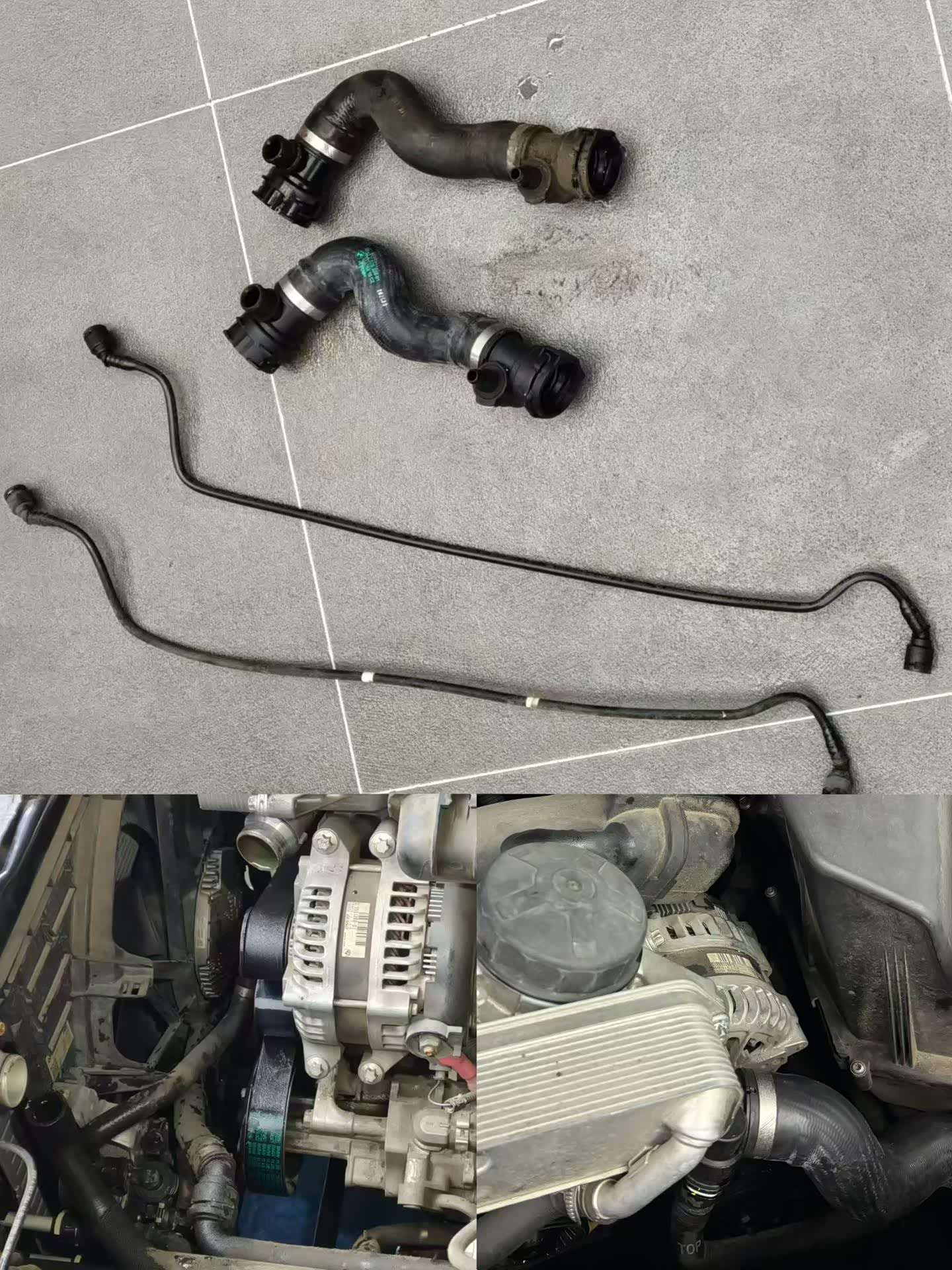

客户到店,全车检查,发现发动机油底壳垫渗漏机油,发动机机脚下榻,两根水管有渗漏防冻液痕c迹,拆装前车轮,降落前桥,拆卸和安装并更新发动机油底壳垫、更新机油油位传感器垫、并更新左和右发动机机脚,更换两根冷却液水管,机油机滤保养,清洗发动机渗漏的机油和发动机下护板,检查机油量正常,CBS机油保养复位,试车没问题,送车到府
