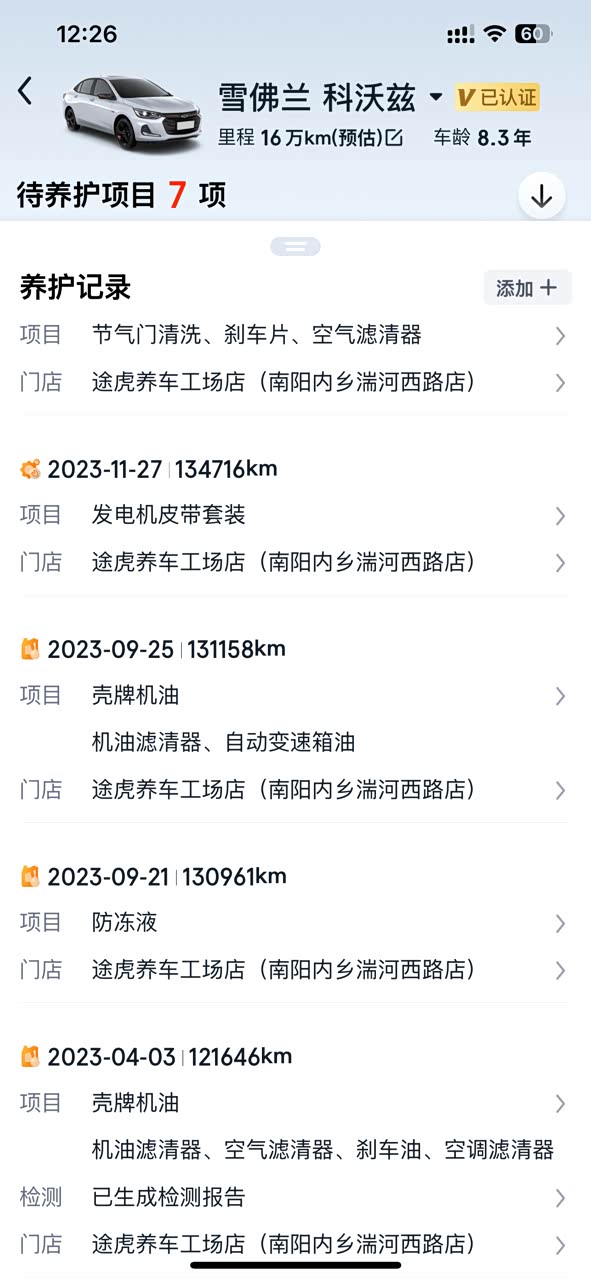

我是16年年底买的科沃兹自动欣享版,买回来头两年四万多公里没问题,第三年开始出现拧钥匙之后全车断电不打火,还好是质保期内,刚刚过了三年,汽车抖动厉害,花了几百块钱换了发动机顶胶,然后进行一次价值3000多的大保养,过了质保期后一直在途虎正常保养,
一直在途虎正常保养

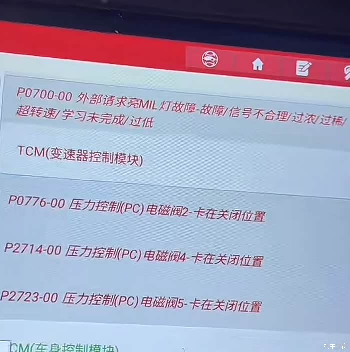

24年空调泵坏了,1000➕换一个,汽车声音特大,抖动厉害,换了3个顶胶,800➕,25年3月整好160000公里,挂档不走,滑档,去当地看了下,说是变速箱电脑板坏了,报价3500,换,换了之后能走,但是卡顿,
这是故障代码

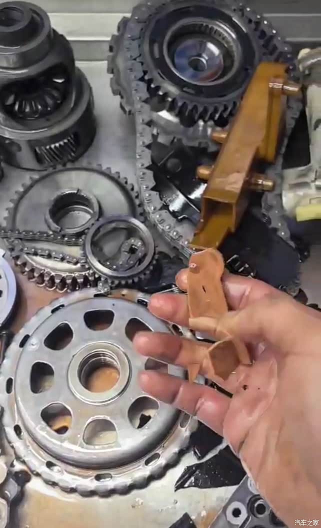

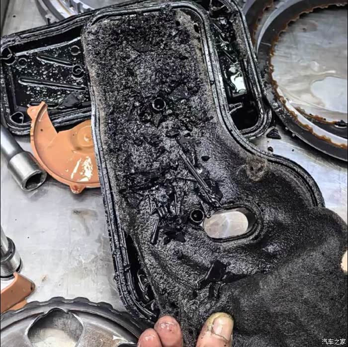

被拖到市里面专修变速箱的厂家分解发现,妥妥的塑料搅拌机,里面竟然有塑料导油板,塑料泡在高温的油里面会怎么样,厂家不知道吗?还是故意而为之,
这是塑料导油板,碰一下就碎了
滤网被堵死了还能用吗

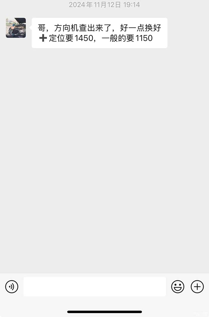

变速箱修一下又得大几千,请超过8年10万公里6AT变速箱的车主抓紧去把导油板换了吧,要不然得一万多了,这种大厂我也是服了,还有转向机早就坏了,
