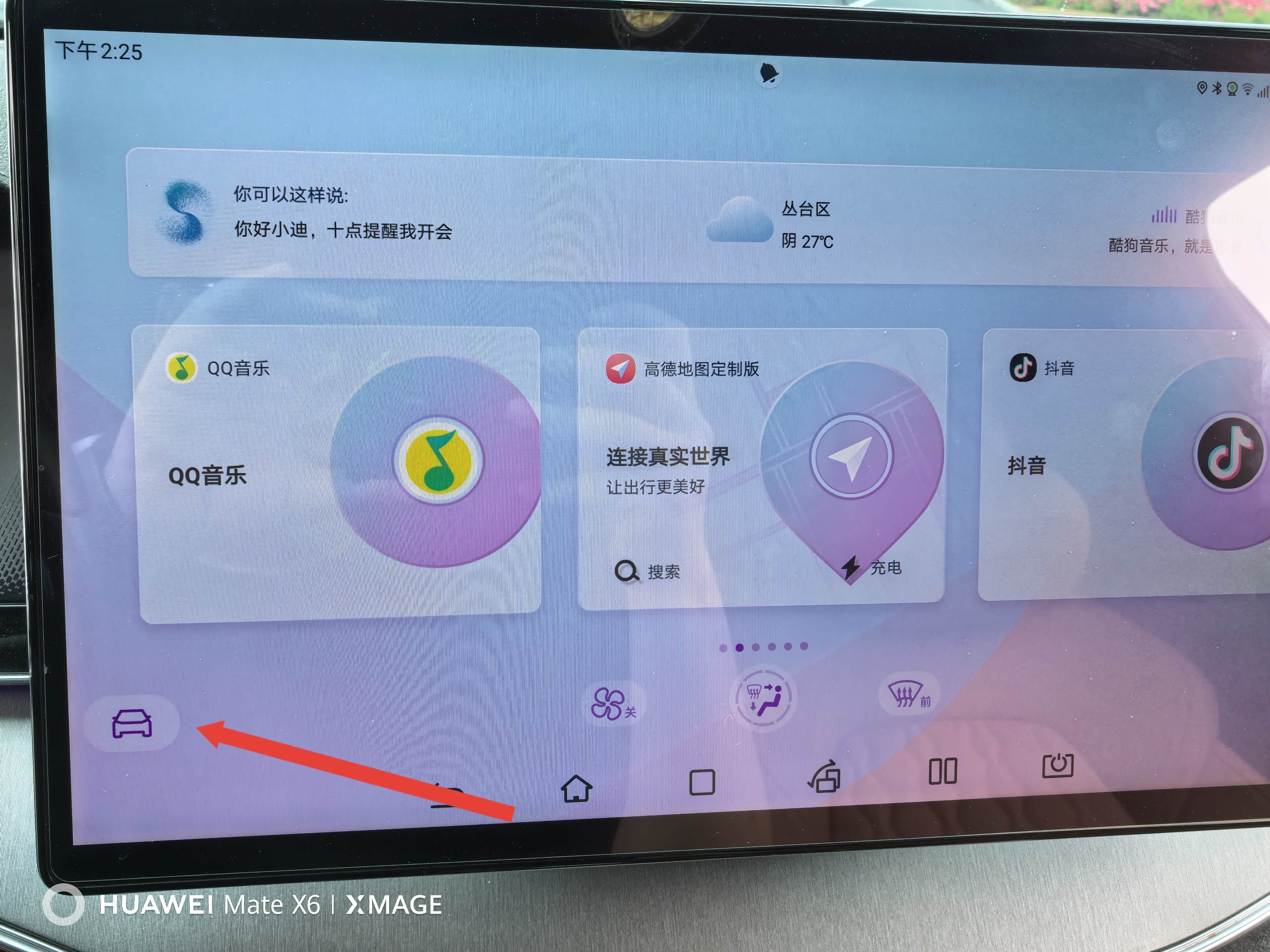

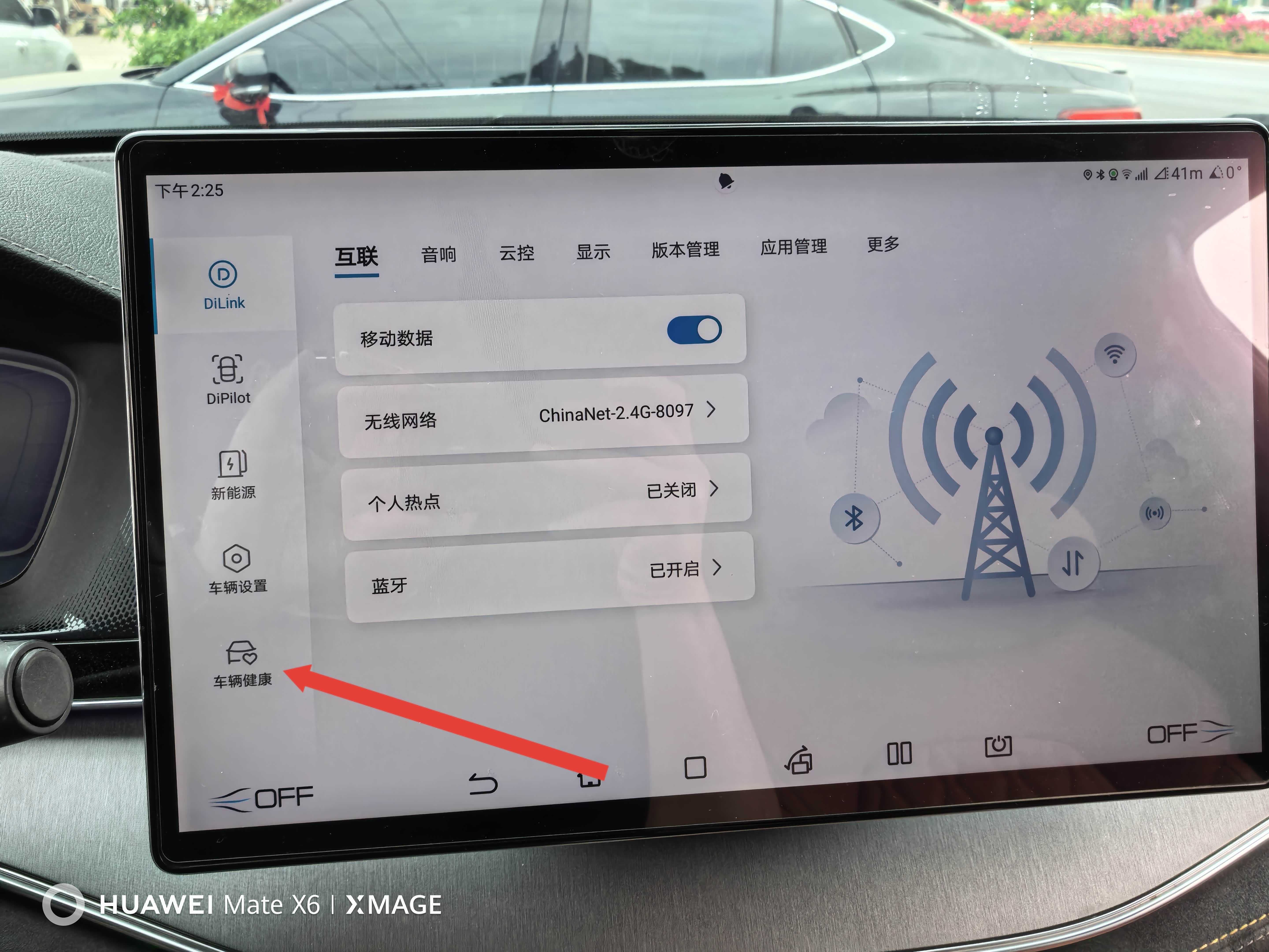

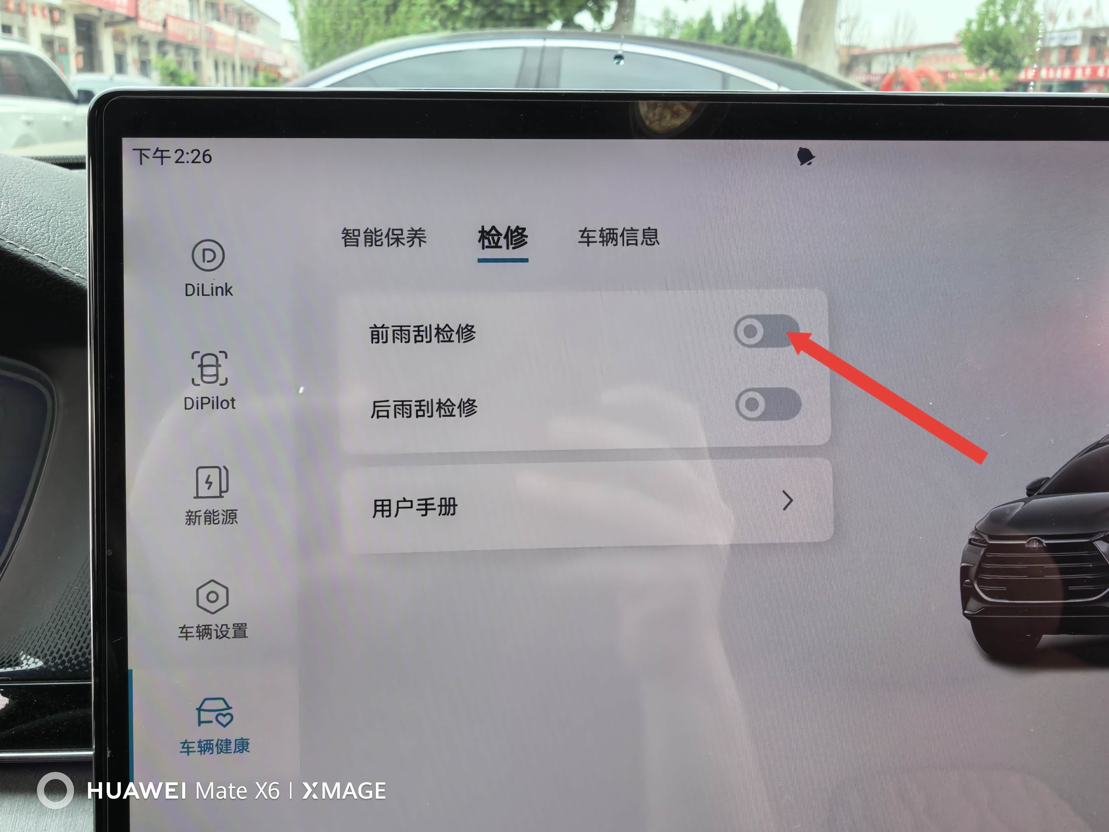

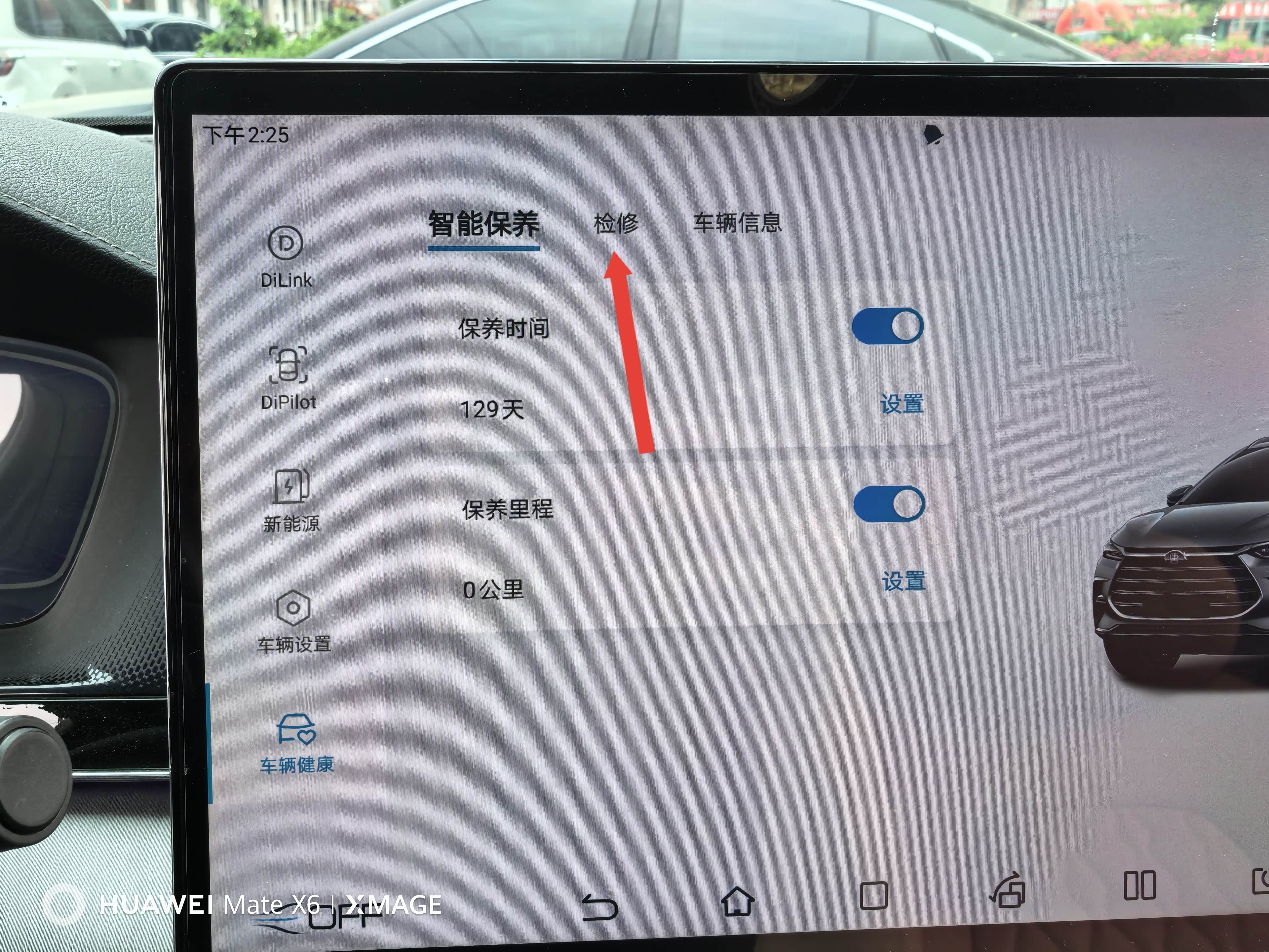

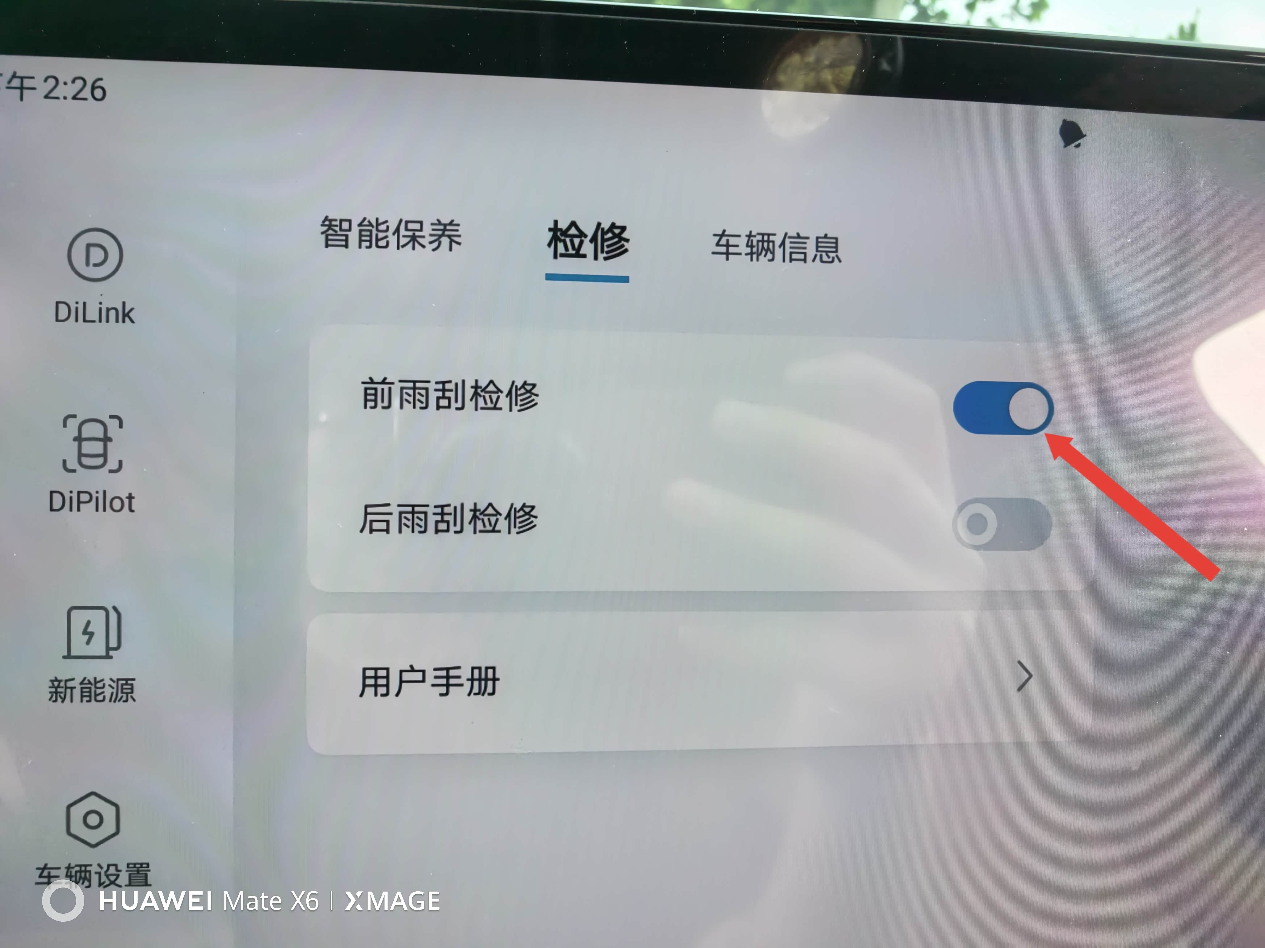

第一步就是把雨刮调到检修模式,这个步骤一定要先做!坐在车里打开中控屏,点左下角那个小车图标,找到“车辆健康”选项,进去后切换到“检修”标签页,把“前雨刮检修”的开关打开。这时候你就会看到雨刮自动抬起来,停在挡风玻璃中间的位置,不会再缩回去了,这时候下车操作就特别方便,不用费劲掰雨刮臂,也不用担心它突然弹回去砸到玻璃上。

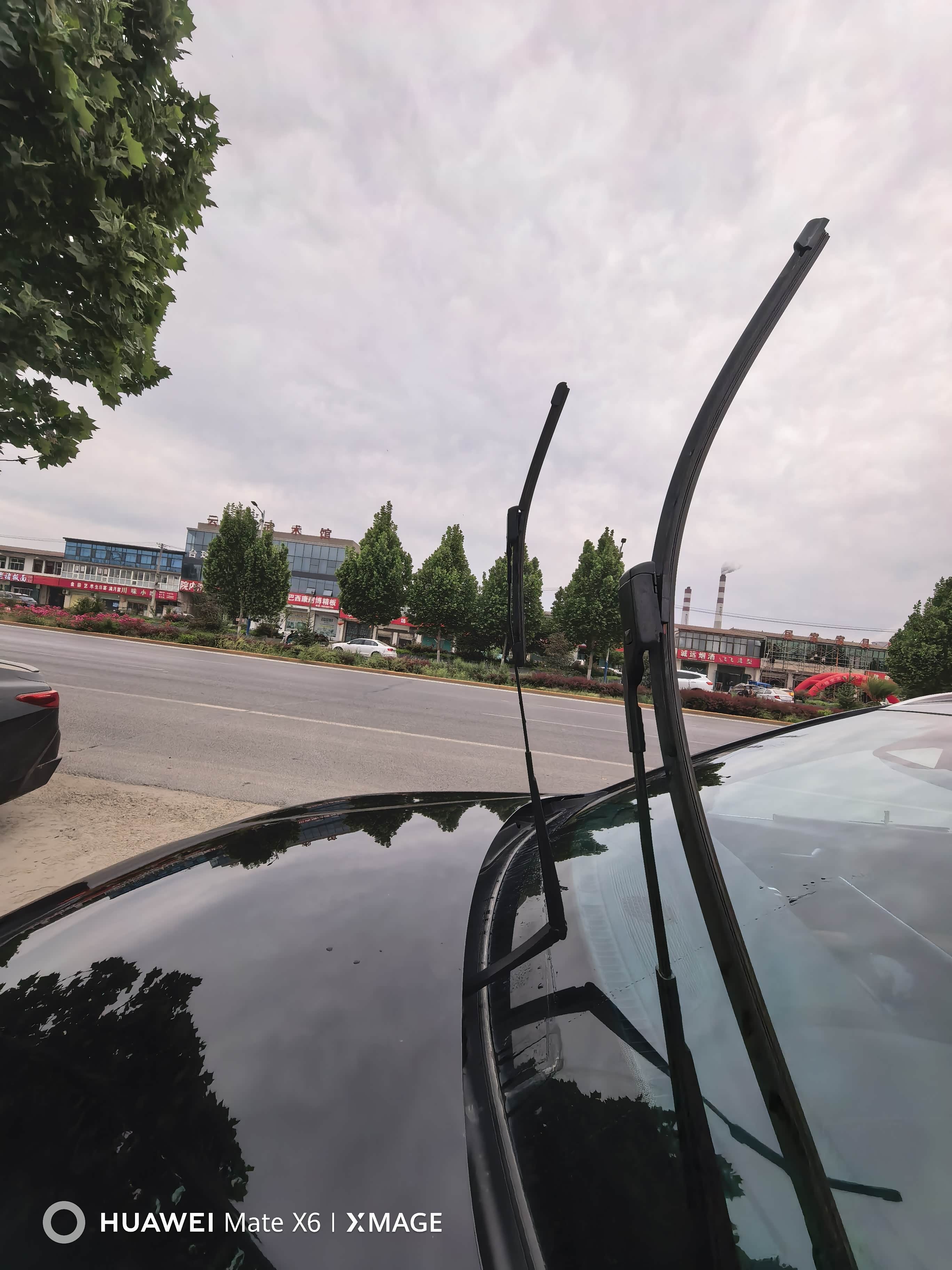

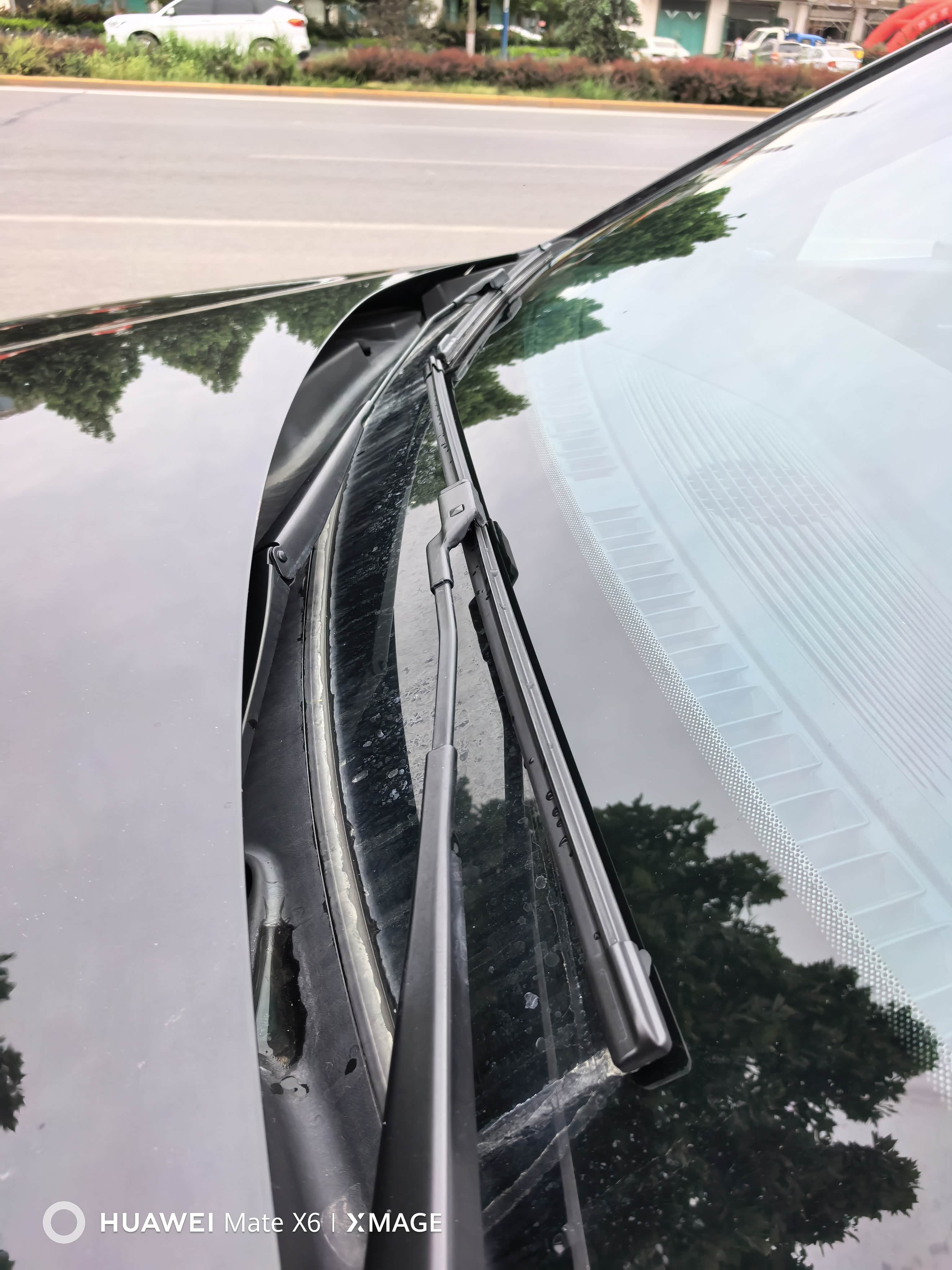

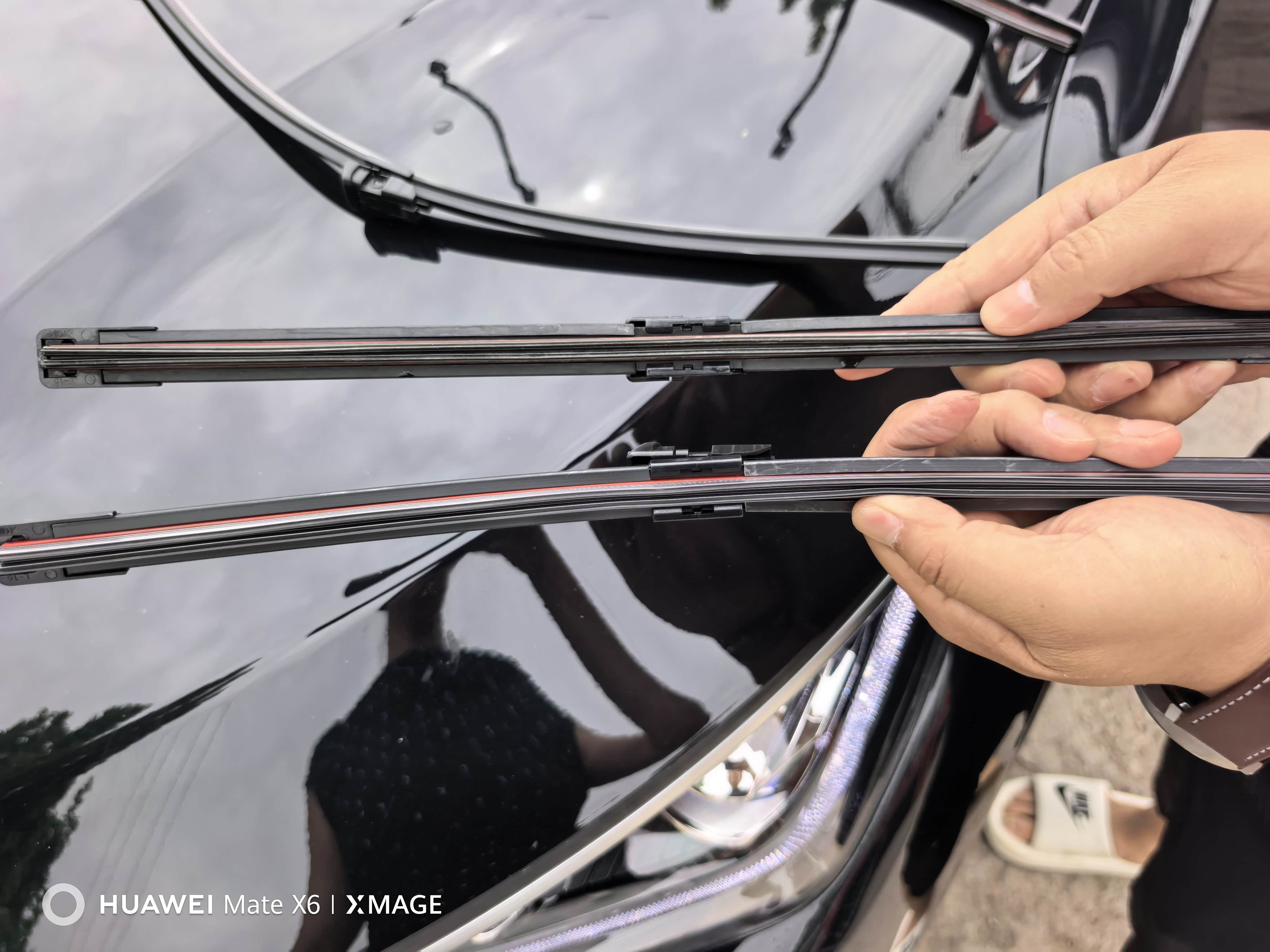

下车之后,先看清楚雨刮的卡扣位置。唐的雨刮是那种按扣式的,箭头指的那个小方块就是释放按钮。我之前以为要费好大劲才能拆下来,结果用手按住那个按钮,同时把雨刮往下一推,旧雨刮就顺着卡槽滑出来了,全程没超过十秒钟。拆下来之后我才发现,旧雨刮的胶条早就老化开裂了,边缘都磨平了,难怪刮不干净还响,这东西确实是消耗品,用久了就得换。
装新雨刮的时候更简单,把新雨刮的接口对准雨刮臂的卡槽,往上一推,听到“咔哒”一声,就说明卡扣卡紧了。这里有个小细节要提醒大家,新雨刮的胶条外面一般都有一层绿色的保护套,装完之后一定要记得撕掉!我看网上好多人装完雨刮一直带着保护套用,结果用了好几个月才发现,那能刮干净才怪。
装完两个雨刮,我先轻轻把雨刮臂放回挡风玻璃上,别直接松手砸下去,毕竟玻璃也怕硬怼。然后回到车里,把“前雨刮检修”的开关关掉,雨刮就会自动回到原位。整个过程下来,连拆带装也就10分钟,比我想象中简单太多了。
