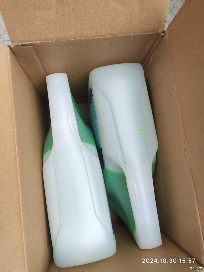

京东下单两桶4升道达尔-45度防冻液

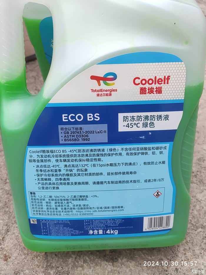

道达尔-45度防冻液
道达尔-45度防冻液

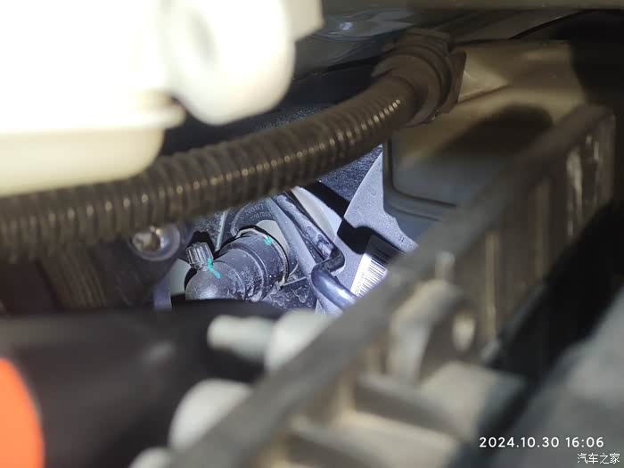

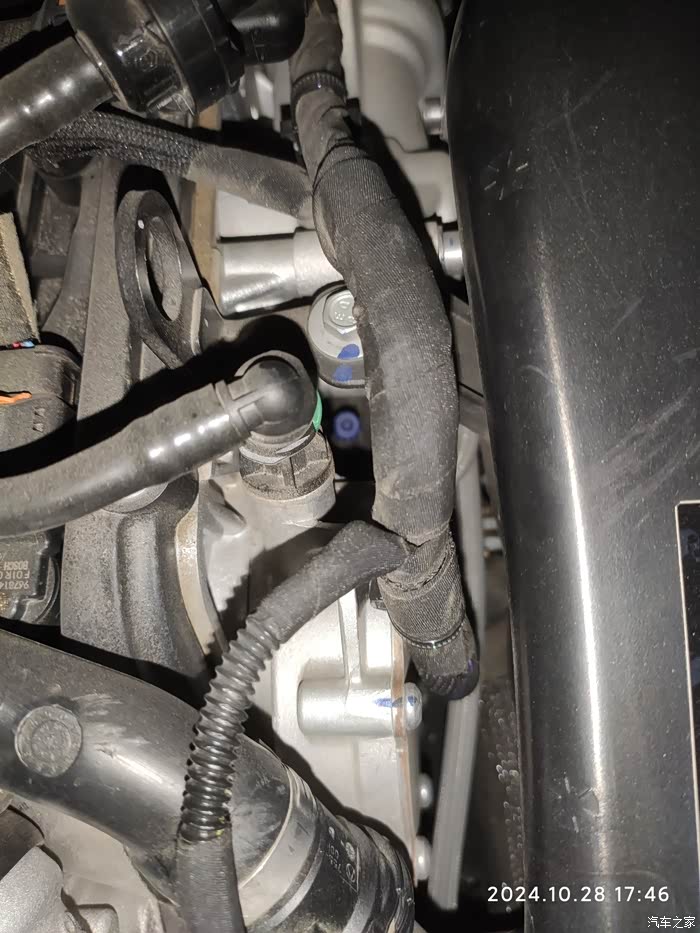

暖风水箱的排气口

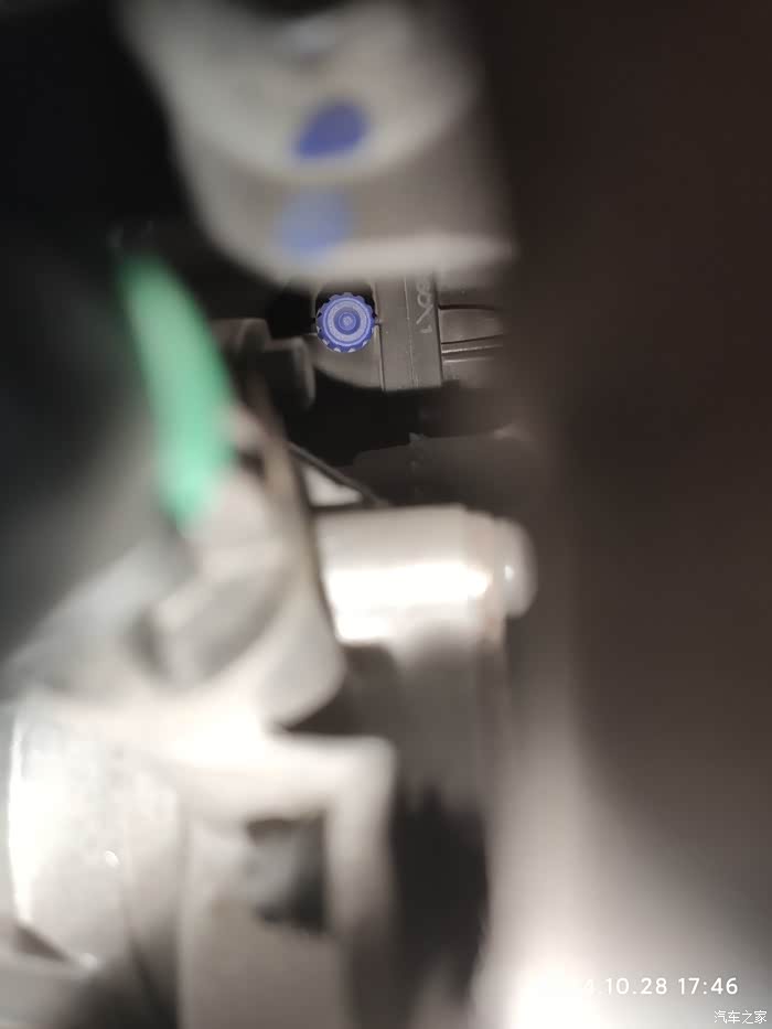

节温器上的排气口

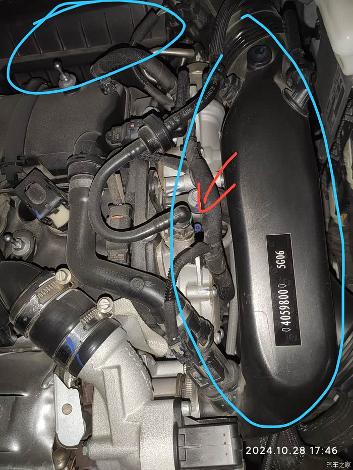

节温器上的排气口
如果拆下水管换防冻液需要排气,那么这两个排气口要拧开必须拆蓝色圈内的涡轮进气管跟空滤盖,太麻烦了

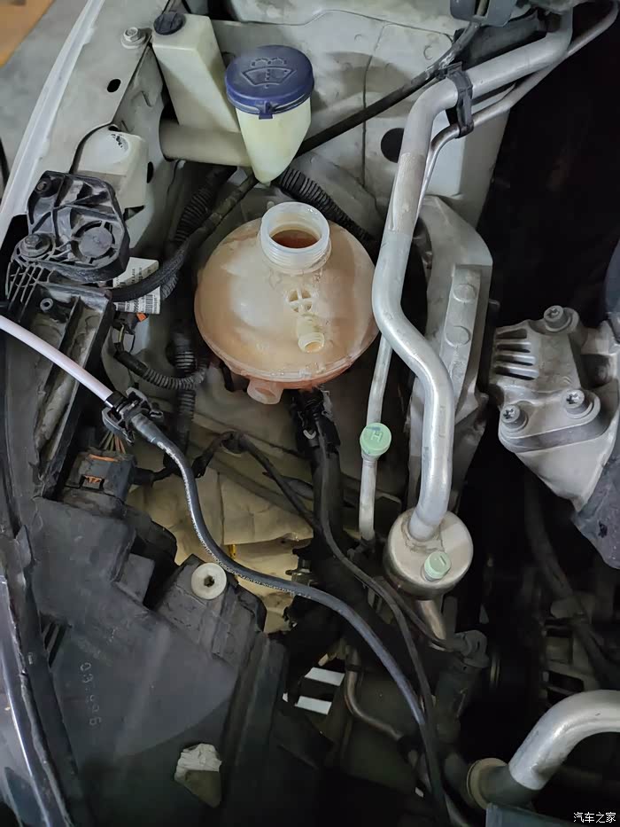

那么就简单一点,冷车状态把水壶盖打开,热车时要等凉一会儿再拧开,再拆下水壶上面那个水管
找了根2分的净水器水管,插在回水管上,尺寸正合适,戴上手套注意防烫
然后发动车子,等水温上来管子里的防冻液就流出来了,刚流出来的防冻液明显发黄。
怠速循环的话防冻液流得慢,我让朋友踩油门,让水泵转得快点,水壶内防冻液快到底了就加上,加进去到壶上部那个管口下缘大概近一升。到最后排出来的防冻液就都是绿色的。
最后留了一升备用
如此反复添加,最后等水壶内液面在壶中间位置就熄火,装回回水管,盖上壶盖,完工。整个更换过程也就十多分钟。最后将换下来的防冻液送污水处理。
