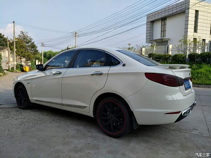

我的绅宝D50是2014年底买的,是人生第一辆车!配置是手动导航版,所有费用上路不到8万!当初看上这款车就是他的颜值。那时同价位车中只有D50最好看。用了2年多了跑了3万5多公里,感觉还不错吧。上路不到8万的车我没有过多的要求,只要不把我丢路上,不让我天天修车就非常满意了!至于一些车友反应的什么发动机声音大,隔音差,有异响什么的我觉得都不是什么事,要知道一分价钱一分货,人不能太贪心!前段时间看到D50的新款车型,就单单外形来说我觉得没现款的好看!想想小宝跟我有2年多了任劳任怨,陪我开创事业,该给他换换装了。由于职业原因没时间做大改动,所以就本着花小钱,省事,出大效果的原则来推出我的改款车型!
先放几张完工的效果图,后面会有一些细节的装饰图

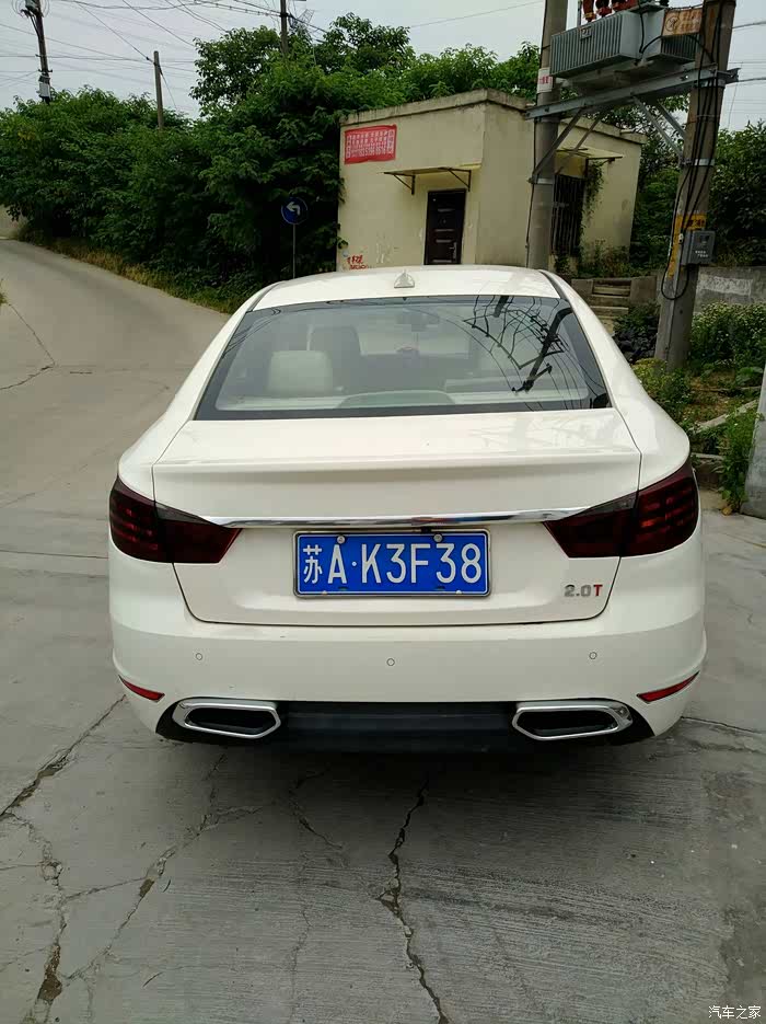

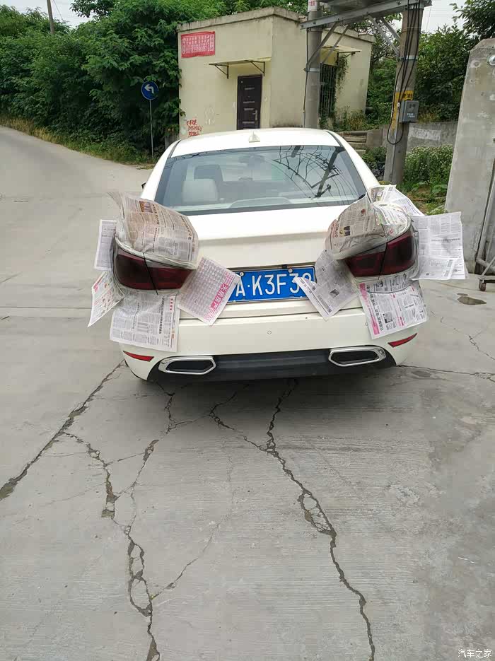

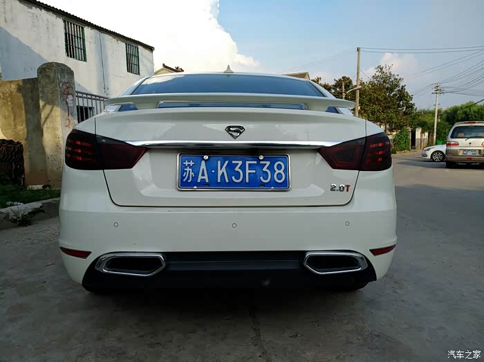

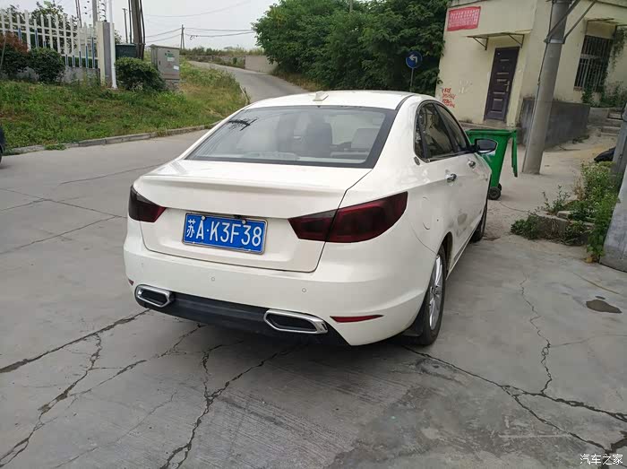

尾灯效果!

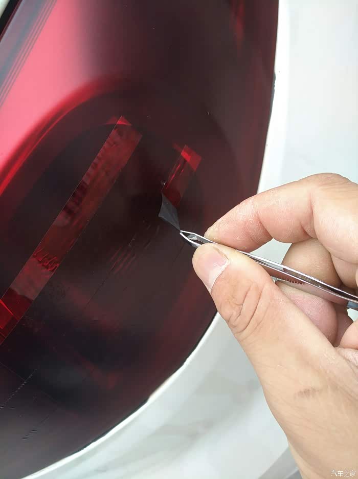

把尾标和字去掉!最省钱的方法是去渔具那里买个鱼线就搞定了!

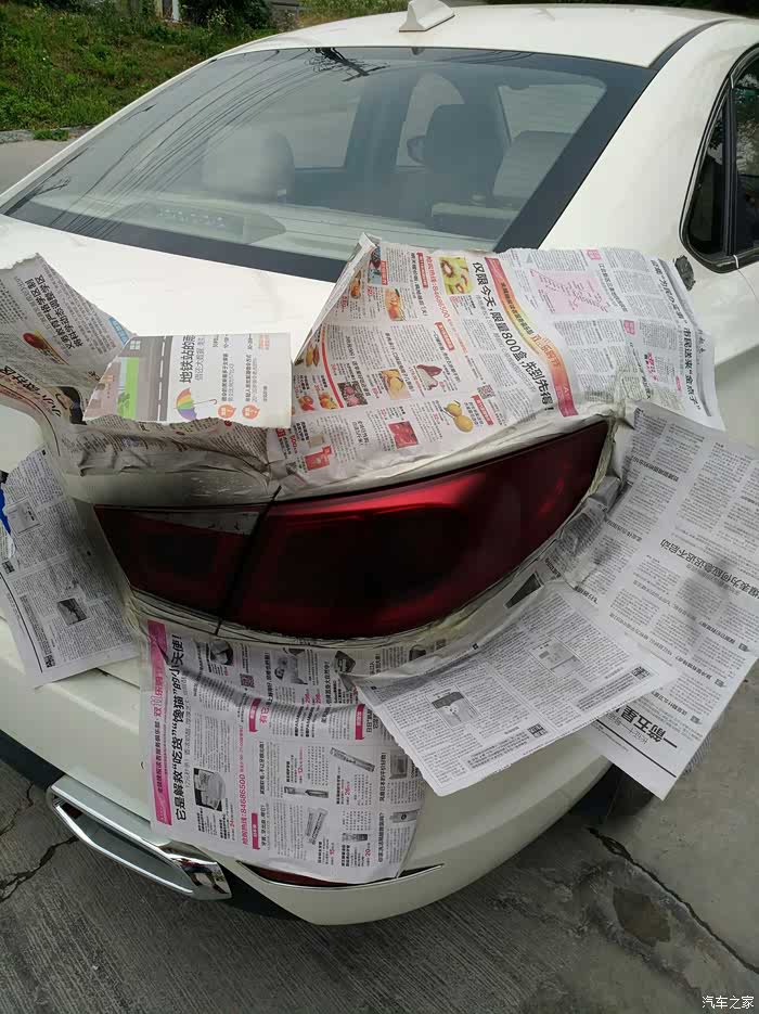

用大的透明胶带和报纸沿着尾灯边缘贴好,然后喷尾灯专用的喷漆,最好不要太黑,浅一点最好看??
喷好的效果!
在喷之前用透明胶带贴出造型,喷好后撕掉就有一种双色的效果!
尾灯是不是比全黑的要更有效果!

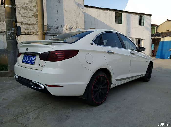

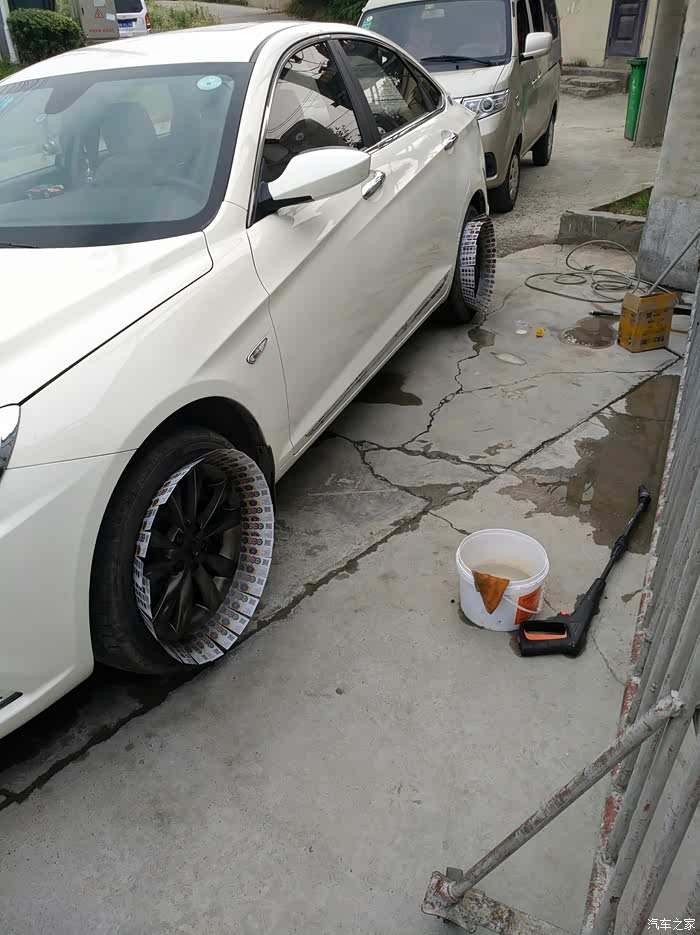

轮毂效果!

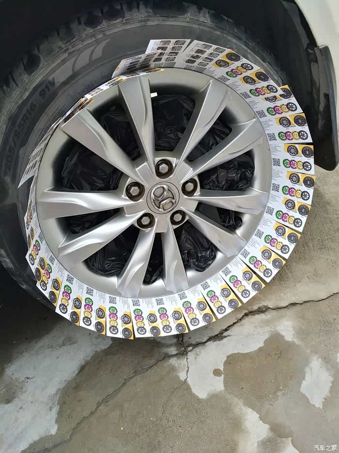

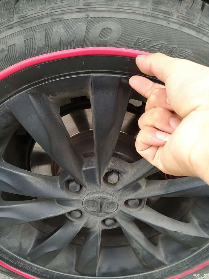

清洗轮毂后然后开始喷膜!
最起码要喷3遍,每次要均匀的少喷,否则喷漆会有滴落!

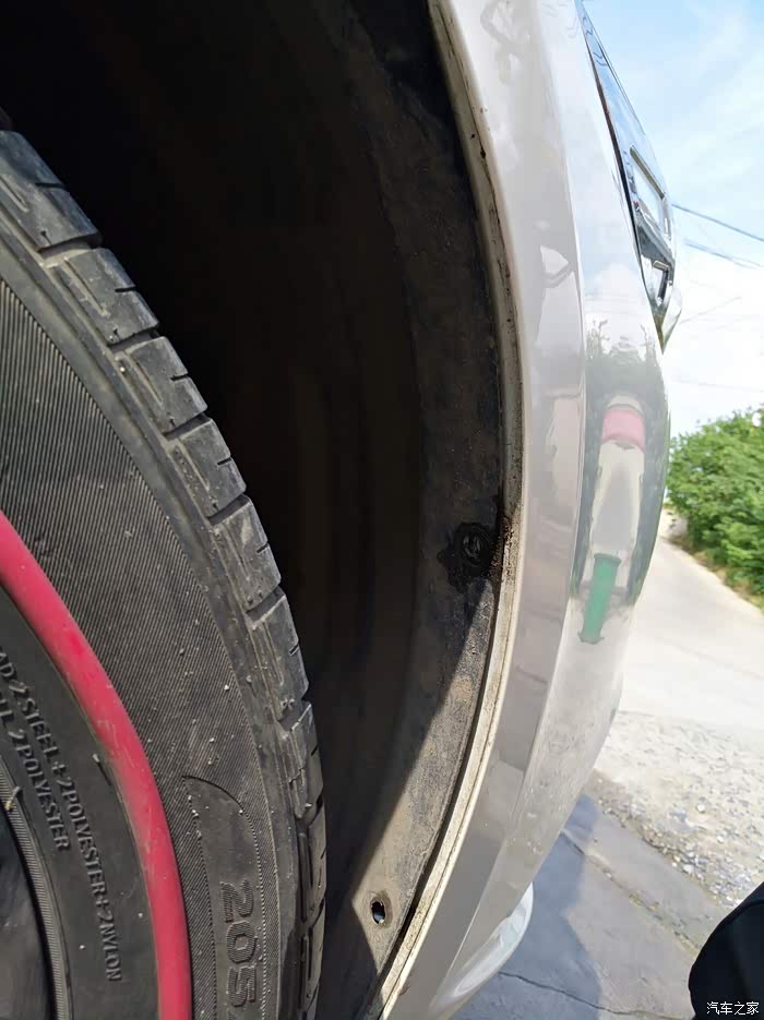

轮毂贴我选择在距离轮毂上方的轮胎上有个槽贴一圈!
这样从远处看轮毂会显得很大,轮胎显得扁,就能营造出跑车轮的效果!

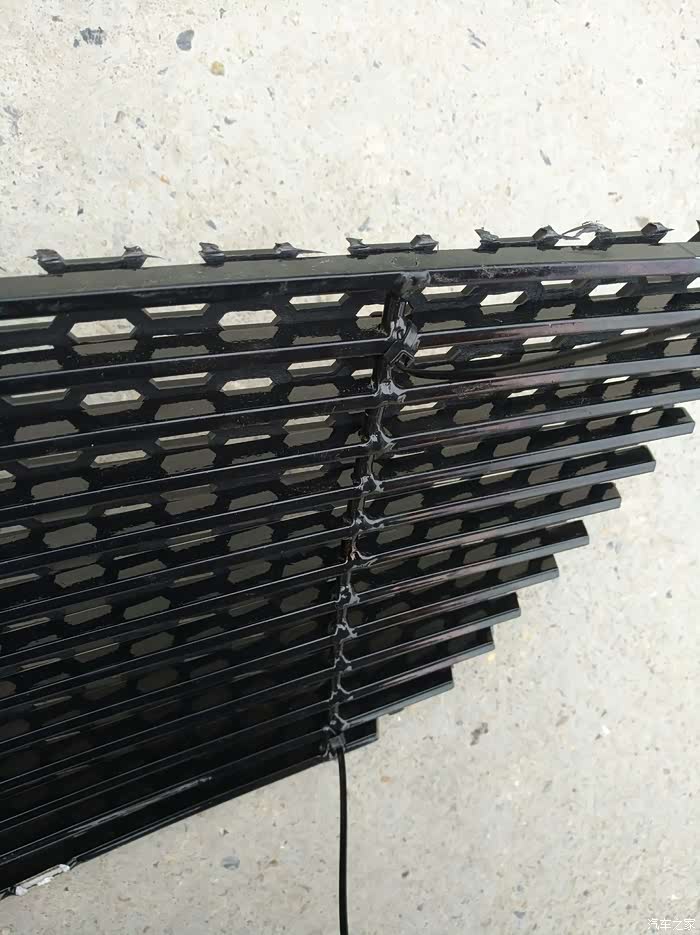

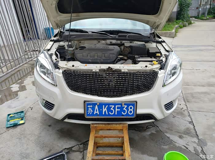

中网改装
这是两种中网2合1后的中网,用黑色扎带固定
有一种满天星的感觉

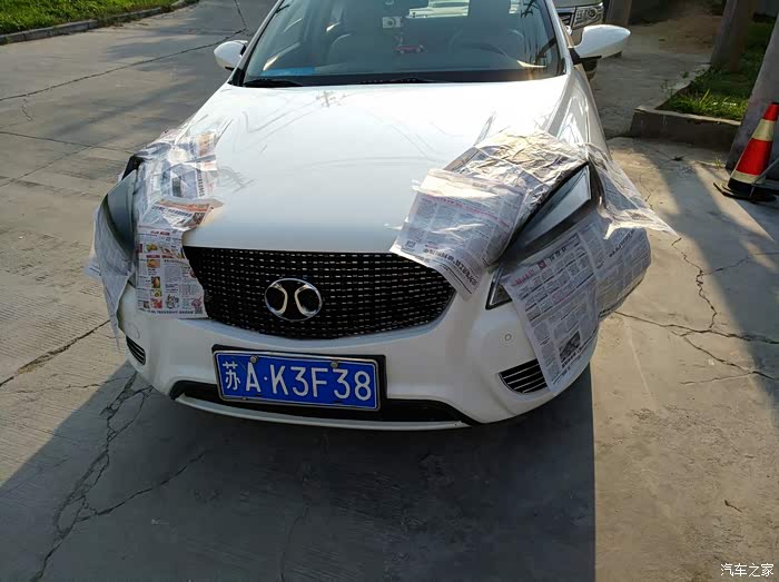

拆原厂中网
下螺丝
这样就可以把原厂的中网拆掉了
用黑色扎带固定,后期年检拆也好拆
扎带固定

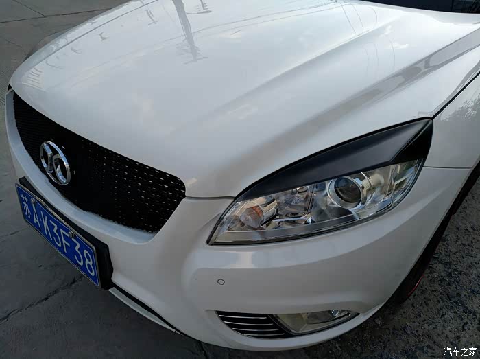

装后的效果

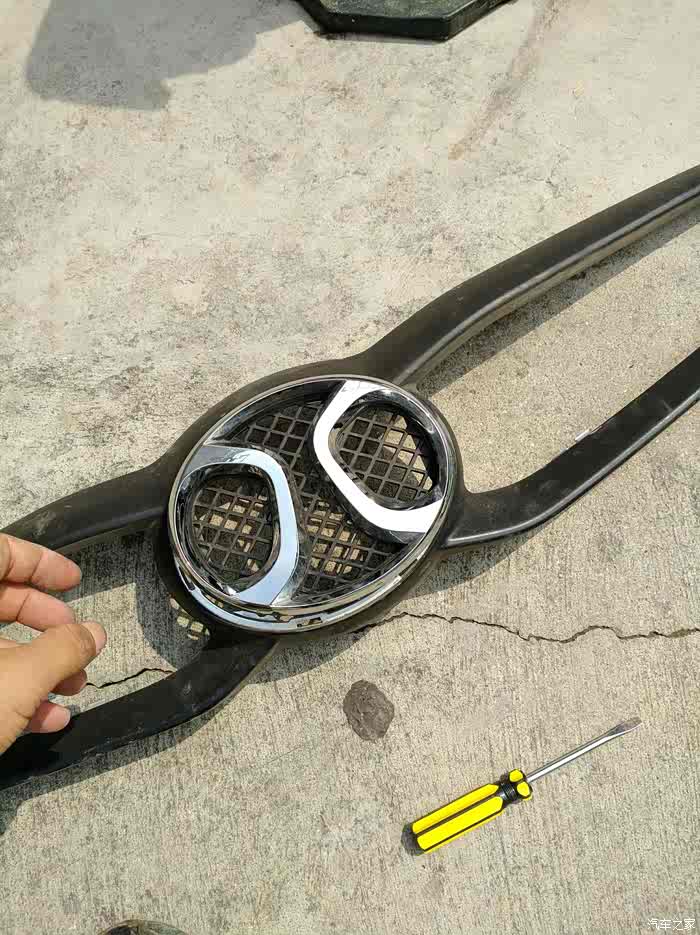

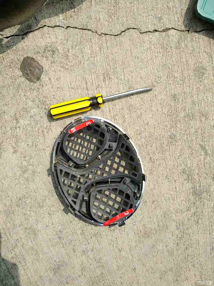

把原厂大标拆了,装在改好的中网上,否则警察叔叔会不高兴的
用胶好找中网的位置
也用黑色扎带固定

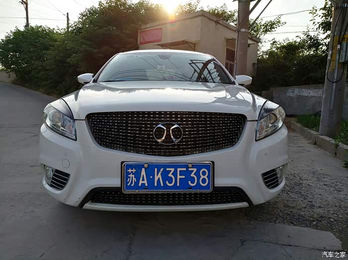

灯眉用尾灯剩下的喷漆喷
有神!

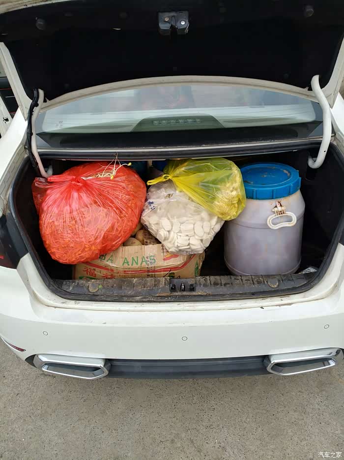

本人做餐饮的所以基本每天都是满满的!有人会问不心疼吗?我会说:车是买来用的,不是买来供的!
